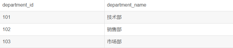

员工表 (Employees)
部门表 (Departments)

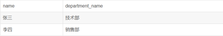

 查询结果:
注意:员工“王五”的department_id为NULL,在部门表中找不到匹配项,所以没有出现。部门“市场部”在员工表中没有对应的员工,所以也没有出现。

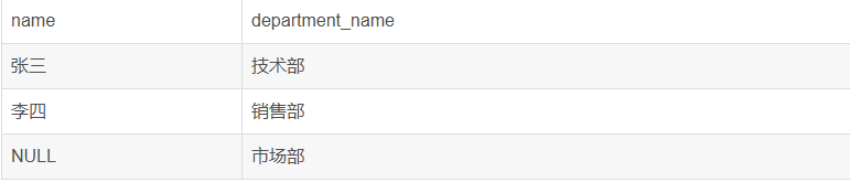

查询结果:
注意:部门“市场部”被包含在结果中,但因为该部门没有员工,所以name为NULL。

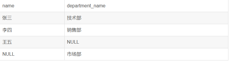

查询结果:
​注意:这个结果包含了左连接和右连接的所有记录。

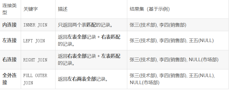

总结与区别
