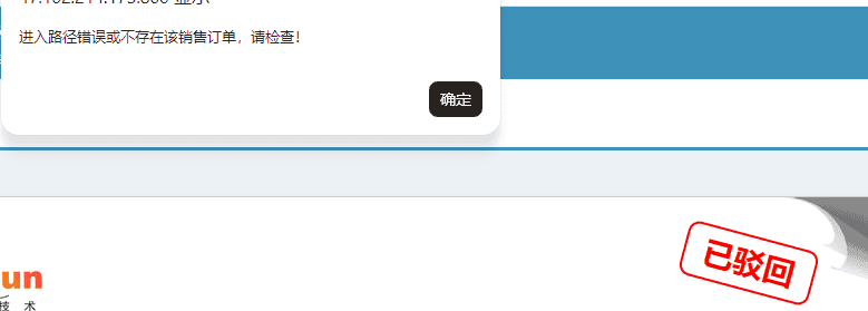

【ZL261020001】关于销售订单审批弹出驳回的异常原因:进入路径错误或不存在该销售订单,请检查! ​原因:造成这个问题主要是因为当前订单的状态发生变化,导致这个单据的工作流审批系统会自动根据当前订单状态执行相关的操作。如果当前订单进行了反确认操作,系统就会将当前订单的审批工作流自动作废!后续二次确认编辑后,系统...

点晴ERP--进入路径错误或不存在该销售订单,请检查! 原因:这个是因为当前这个销售单的审批工作流已经作废或者是驳回了,所以无法找到此订单的工作流审批。重新回到销售单确认界面:【等待确认订单】,具体操作按下方步骤: ERP销售订单确认如何操作?http://9895.oa22.cn
zhenglin35252026/9/9 17:16:37
