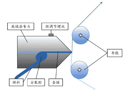

狭缝涂布这名字听着挺玄乎,说白了就是让涂布液从一条细缝里挤出来,均匀地抹到基材上去。这条细缝有多细?几十微米到几百微米,比头发丝还细。涂布液就在这夹缝里被挤出来,然后和移动的基材碰面,形成一层均匀的湿膜。1954年柯达公司的Bequin发明了这项技术,当时是为了做照相胶卷。谁能想到几十年后,这东西成了锂电池、钙钛矿电池...

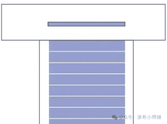

常见的涂布缺陷可以分为两大类:一类是工艺参数偏离了稳定涂布窗口,弯月面不稳定造成的;另一类是外部因素,比如供液波动、基材跑偏、浆料变质。我把我这些年碰到过的、排查过的、解决过的问题,一条一条捋出来。一、竖纹特征:沿机器方向出现平行条纹,整个涂布幅面都有。最让人头疼的是,这种缺陷一出现,产品良率直接归零,因为你找不到一块...

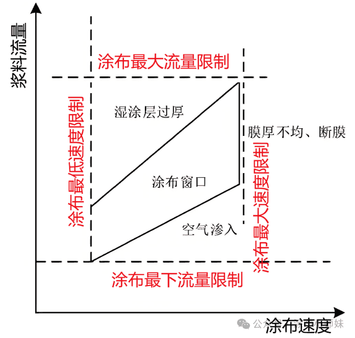

做涂布的人应该都有过这样的经历:同样的浆料、同样的设备,昨天跑得好好的参数,今天突然就出问题了。要么涂层出现横纹,要么边缘缩边,要么干脆漏涂。换了个配方,原来的工艺窗口又失效了,又得从头摸索一遍。这种现象的背后,藏着一个核心概念:涂布窗口。它不是什么玄学,而是一组力平衡方程在现实中的投影。理解它的物理本质,你就能从试参...

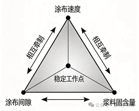

干了十几年涂布,被问到最多的问题就三个:速度能不能再拉快一点?间隙要不要再收小一点?固含量还能不能再提一提?每个问题单独拎出来都有标准答案。但把它们放到一起,事情就没那么简单了。速度拉上去,间隙就得跟着调。固含量提了,速度可能得降。这三样东西拧在一起,像极了三角凳,哪条腿短了都站不稳。今天就把这个三角平衡拆开来讲。不讲...
