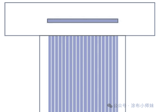

一、竖纹
特征:沿机器方向出现平行条纹,整个涂布幅面都有。最让人头疼的是,这种缺陷一出现,产品良率直接归零,因为你找不到一块能用的地方。
怎么来的?
从流体动力学角度说,涂布液体在不同位置受力不稳定,在基材上呈现横向方向的正弦波形厚度分布。
粘弹力、惯性力、表面张力在不同方向叠加,造成了这种不均匀,而且烘干过程中很难流平。
排查思路:
第一步,确认工艺是否在合理的涂布窗口内,涂布窗口就是能做出无缺陷涂层的参数组合,流量、速度、间隙、真空压力这些,如果参数不在窗口里,调什么都没用。
第二步,如果不知道窗口在哪,试试稀释涂布液、降低粘度,或者加点表面活性剂,有同行试过减小涂布辊直径也有效。
第三步,找到合适参数后,做成标准操作程序,不然下次还会重来。

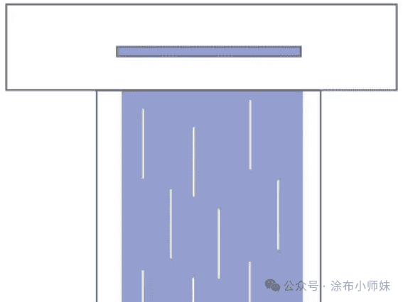

三、竖线
特征:沿涂布方向一条厚度变薄的线,从一个点开始向上游延伸,像彗星一样拖着尾巴。
三个来源:
基材脏污。灰尘或脏污点所在的地方阻碍胶水流动。无尘车间能减少这种情况。实际操作中,在涂布头前加高压气流吹扫或橡胶辊粘走灰尘。
唇口或腔内有堵塞物。浆料里的凝聚物、卡在唇口和基材之间的大颗粒灰尘。解决办法:重新配胶、加强过滤、加快供液速度减少停留时间、增大出胶口间隙。如果颗粒卡得紧,可以快速跳开涂头把它弹出来。
涂布头损坏。唇口或流道有损伤,那个位置的涂布液珠就不稳定。小刮伤用超细砂纸打磨;大的凹坑只能研磨修复或换新模头。
