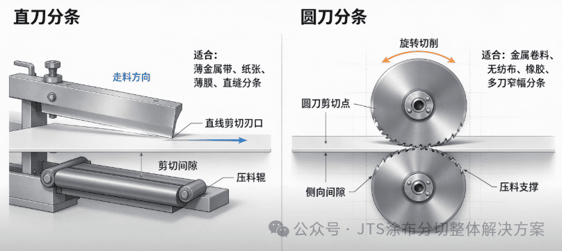

一、工作原理

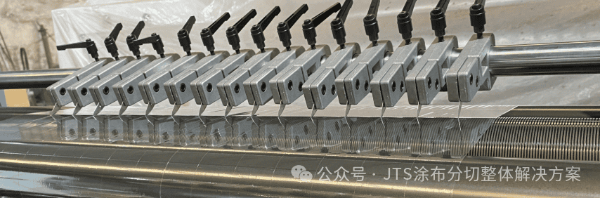

✅ 直刀分切(也叫平刀、刀片分切)
原理类似美工刀裁切,固定单片薄刀片,卷材高速从刀刃划过,靠刀刃的楔角把材料切开。 刀片静止不动,材料走料运动完成切割,结构简单。 常见形式:上刀固定,下托辊支撑基材,材料贴紧托辊经过刀刃完成分切。
✅ 圆刀分切(滚刀分切)
上下两组圆形刀盘,上下刀相互咬合 / 轻压,两个圆刀同步旋转,像剪刀一样剪切材料。 刀盘跟着卷材同步转动,属于剪切式切割。 分切时上下刀存在微小重叠量,依靠刀刃剪切力切断基材。
二、核心优缺点对比
✅ 直刀分切
优势
  1. 设备成本低,刀架结构简单,刀片采购便宜,更换快速;
  2. 调试简单,刀位调整方便,适合小批量、多规格频繁换宽;
  3. 适合薄材料:PET 薄膜、美纹纸、无纺布、薄胶膜等;
  4. 维护门槛低,操作工上手快。
短板
  1. 切割属于 “割裂”,不是剪切,部分材料容易产生毛边、掉粉、拉丝;
  2. 高速工况下稳定性差,速度拉太高容易断料;
  3. 厚材料、硬质基材切不动,切口容易挤压变形;
  4. 刀片磨损快,需要频繁检查更换。
适合:薄软基材、中小速产线、订单规格多变、预算有限场景。
✅ 圆刀分切
优势
  1. 剪切式裁切,切口平整光滑,毛边极少,粉尘低,成品外观品质高;
  2. 可切厚度范围更广,厚膜、泡棉、皮革、硬质复合膜都能胜任;
  3. 高速运行稳定,适合大批量连续生产,长线量产首选;
  4. 刀盘耐用,使用寿命长,长期大批量生产综合损耗更低。
短板
  1. 设备和刀盘采购成本高,初期投入大;
  2. 调试难度高,上下刀咬合间隙、重叠量需要精细调校;
  3. 换规格调刀耗时,小批量频繁换宽度,生产准备时间长;
  4. 对设备刚性、精度要求高,设备刚性不足会影响切口质量。
适合:高端功能膜、厚材料、大批量稳定订单、对边缘品质要求严苛的产线。
三、材料选型对照表
材料类型
推荐刀型
备注
PET 薄膜、CPP、POE 胶膜、薄棉纸
直刀 / 圆刀均可
外观要求一般选直刀;高端产品选圆刀
美纹纸、无纺布、薄胶带
直刀优先
薄软材料直刀性价比高
泡棉、厚复合膜、皮革、硬质材料
圆刀
直刀容易压溃、拉丝
高粘胶类胶带
圆刀优先
直刀容易粘刀、产生拉丝残胶
同一条分切复卷机,可预留刀座,直刀、圆刀两套刀架互换,兼顾多品类生产,也是很多涂布厂改造设备的常用方案。
