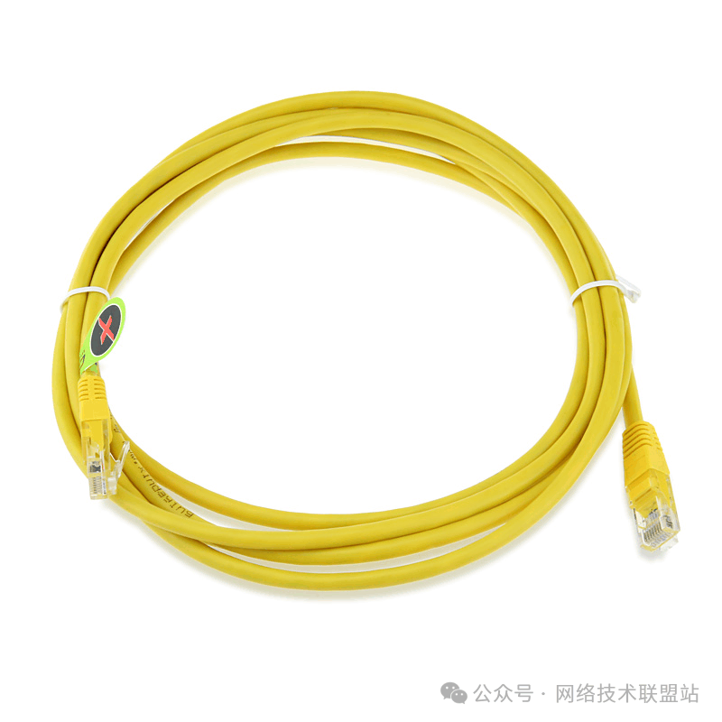

1. 超五类(Cat5e)
  • • 带宽:100MHz
  • • 实测可支持:1Gbps
  • • 常见用途:家用宽带、普通办公室
  • • 是否够用:对普通家庭而言完全够用

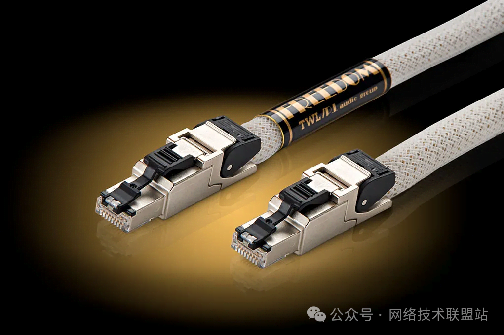

3. SFTP:编织 + 铝箔(双层)
结构最复杂,抗干扰能力最强。
通常用于:
  • • 机房
  • • 医疗设备环境
  • • 高电磁噪声区域
但:
  • • 要求接地
  • • 价格更高
  • • 施工复杂
