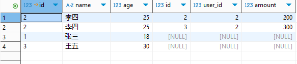

场景二:使用 LEFT JOIN,保留所有用户,同时显示 年龄 > 20 的用户及其订单(≤ 20 的用户订单显示为 NULL)。
写法1:条件放 ON 后(符合要求)
SELECT u.*, o.*
FROM `ysjz_user` u
LEFT JOIN `ysjz_order` o ON u.id = o.user_id AND u.age > 20;

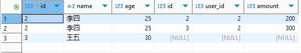

写法2:条件放 WHERE 后(跟要求不符)
SELECT u.*, o.*
FROM `ysjz_user` u
WHERE u.age > 20;
写法2 将 张三 过滤了,并没有 保留所有用户。

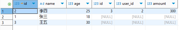

场景三:使用 LEFT JOIN,保留所有用户,同时显示 订单金额 > 200 的订单(无符合条件订单的用户填充为 NULL)。
写法1:条件放 ON 后(符合要求)
SELECT u.*, o.*
FROM `ysjz_user` u
LEFT JOIN `ysjz_order` o ON u.id = o.user_id AND o.amount > 200;
SELECT u.*, o.*
FROM `ysjz_user` u
WHERE o.amount > 200;
写法2 过滤了 无符合条件订单的用户。
