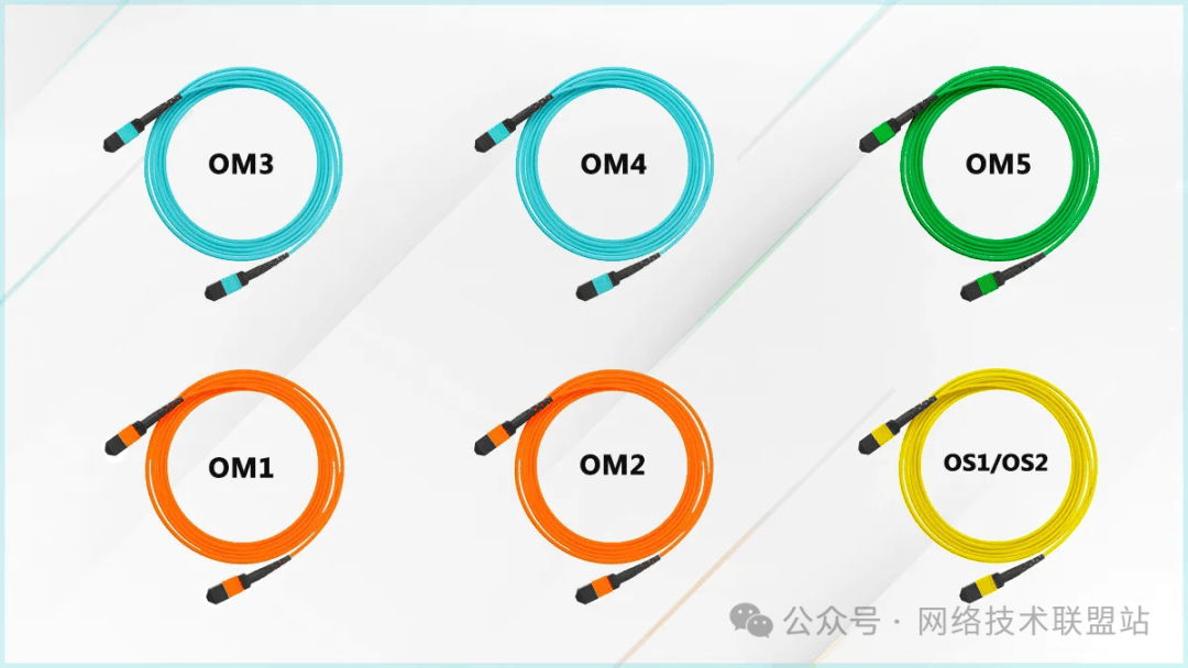

  2. 多模光纤(橙色/水绿色外皮)
    • OM1(62.5/125μm):古老的,基本淘汰。
    • OM2(50/125μm):还能见,10G以内还能凑合。
    • OM3(水绿):万兆主力,支持10G 300米,25G/40G/100G SR4能跑到100米。
    • OM4(水绿/紫色):万兆550米,100G SR4能到150米。
    • OM5(青柠绿):宽带多模,支持SWDM短波分复用,100G能到150米,400G能到100米,目前还在烧钱阶段。
记住颜色口诀:
黄单模,橙OM1/2,水绿OM3/4,青柠檬绿OM5,紫色一般也是OM4。

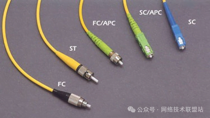

光纤接口(光连接器)种类多到丧心病狂,我只讲我们日常90%会碰到的:
  1. LC:小方口,卡扣式,当前绝对主力!
    100G/200G/400G光模块几乎全都是LC(双芯),跳线也全是LC。
  2. SC:大方口,按压式,老机房常见,现在逐渐被LC取代。
  3. MPO/MTP(也叫MTP):
    一排8/12/24芯的矩形大口,100G SR4、400G SR8、800G全靠它。
    注意:MPO有Key Up和Key Down之分,还有A/B/C极性,买错了直接黑人抬棺。
  4. FC:圆形带螺纹,老仪表、老光传输设备还在用。
  5. ST:圆形卡口式,十年前机房常见,现在基本绝迹。
  6. E2000:圆形带防尘盖,欧洲常见,国内少。
  7. SN/MDC/CS:最新一代超高密度连接器,800G时代开始冒头,暂时不用慌。
日常口诀:
  • 机房跳线99%是LC
  • 骨干/跨楼栋用SC或LC
  • 400G/800G服务器上行必须认MPO
