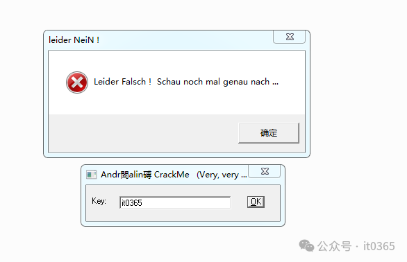

打开调试器OllyDBG.EXE,将要调试的程序拖入后,F9运行起来。输入假的注册码 it0365按提示到OD里查字符串找关键位置。
错误提示:Leider Falsch !  Schau noch mal genau nach ...

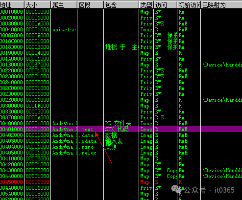

标题中看OD断在哪个模块。如果不在程序模块内,我们就要跳转到程序内存中才可以搜索到字符,不然搜索是其它模块的就找不到关键位置。
如何进入程序模块内?
点击菜单栏上的M到内存窗口看所有程序加载的内容信息和地址。
选择 TEXT段 右键 反汇编查看(回车键)
这里可以看到它是一个VB语言写的程序!

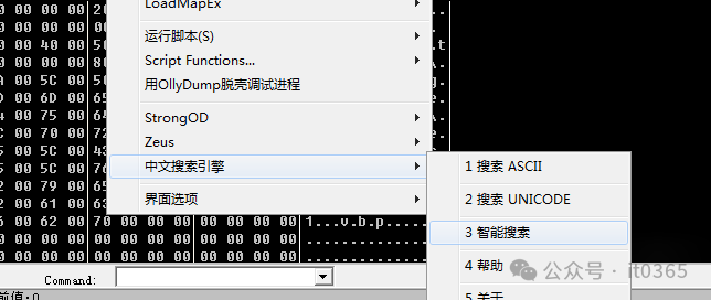

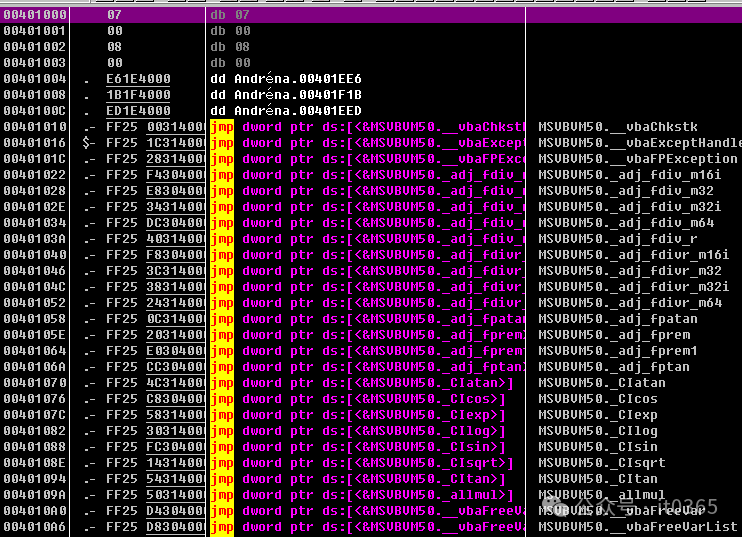

返回到了程序模块后,右键选择中文搜索引擎,这里选智能搜索,这样搜索到的内容更多些。

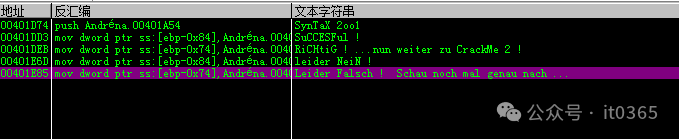

程序比较简单,搜索到的内容也少。
看到输入假码的错误提示也出现了。我们双击它返回到汇编代码看看是哪里跳转提示这个信息的。
反汇编代码向上翻,看到有个跳转

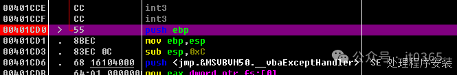

    继续向上翻,找到开头下断点
    按下OK按钮,断下后F8往下走。

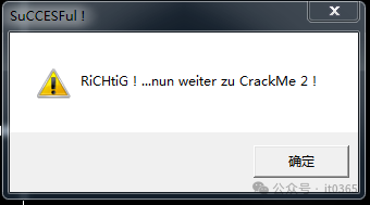

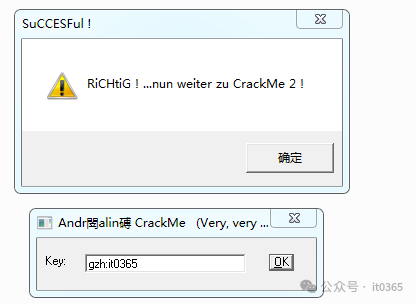

      输入找到的那个固定字符串(SynTaX 2oo1)输入到软件上,看看对不对。
      果真那个就是真的注册码。是不是非常简单?直接就攻下来了。
      软件功能非常简单,下面给大家讲下如何DIY。我们把注册码修改下。比如修改为:gzh:it0365

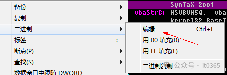

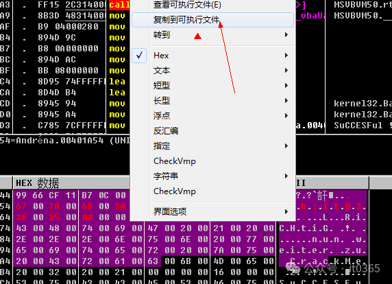

          我们把这里的数据修改为我们自己的内容,选择要修改的字段右键--二进制--编辑
          修改后的内容:
          但是我们修改的内容没有原字符长,多了个1.直接用00填充即可。填充完后,还要向上翻
          注意这个16,它是字符的长度。我们修改的字符和原字符长度不同,就要修改否则程序在比较时就会出错。
          修改后数据如下:

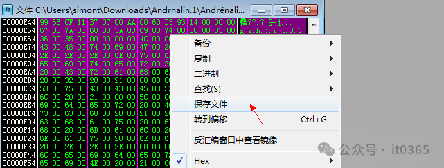

          改完后,保存新文件即可。
          保存后我们运行新程序,看看效果。
          成功修改了原来的注册码。大家有兴趣也可以给程序做个汉化。使用16进制编辑软件或OD修改,修改时需要注意修改的字符长度。
