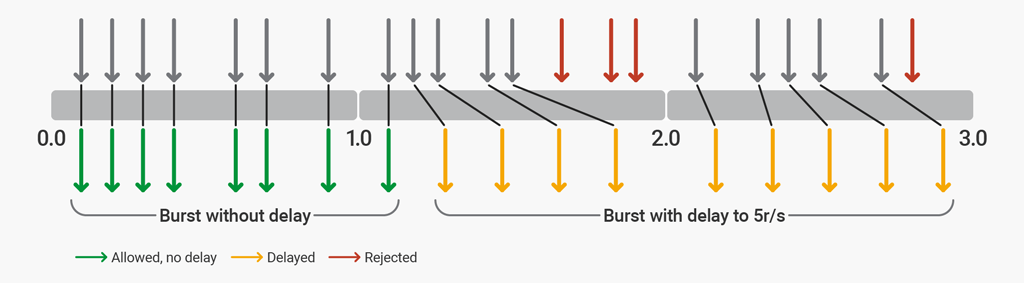

二段式速率限制
使用 NGINX Plus R17 或 NGINX 开源版 1.15.7,用户可以将 NGINX 配置为允许突发请求,从而适应典型的 Web 浏览器请求模式,然后对额外的请求设置一个临界点,拒绝超过该临界点的额外请求。在 limit_req 指令中引入 delay 参数可启用二段式速率限制。
为了说明二段式速率限制,我们将 NGINX 配置为限速每秒 5 个请求 (r/s),以保护网站。该网站每个页面一般有 4-6 个资源,最多不超过 12 个资源。此配置允许的突发请求上限为 12 个,其中前 8 个请求可以立即得到处理。超过 8 个请求后,新增请求将被强制施加 5 r/s 的速率限制。超过 12 个请求后,新增的任何请求都将被拒绝。
limit_req_zone $binary_remote_addr zone=ip:10m rate=5r/s;
server {
    listen 80;
    location / {
        limit_req zone=ip burst=12 delay=8;
        proxy_pass http://website;
Delay 参数定义了一个点,在突发请求上限内,超出这个点的请求会被限流(延迟),从而达到已定义的速率限制标准。使用此配置,以 8 r/s 速率连续发出请求的客户端会经历如下行为。
速率限制行为图示 rate=5r/s burst=12 delay=8
前 8 个请求(delay 的赋值)由 NGINX Plus 立即处理,无延迟。接下来的 4 个请求(burst - delay 差值)被延迟处理,以确保不超过限定的 5 r/s 速率。其余的 3 个请求已超出突发请求上限,因此被拒绝。后续请求会被延迟处理。
