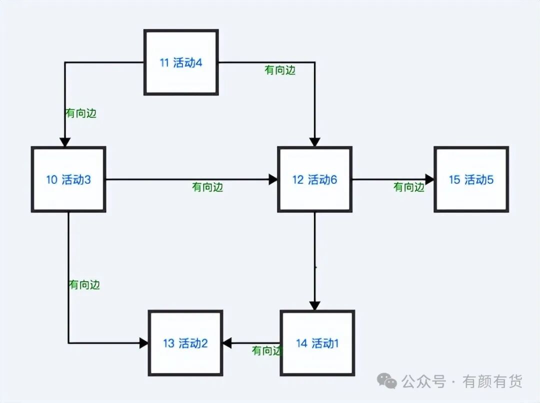

如【图3-1】:
顶点:【图3-1】中的方块(圆圈)表示顶点。
有向边:【图3-1】中带方向的线表示有向边。
入度:指向顶点的有向边的数目。
出度:从顶点发起的有向边的数目。
有向图:【图3-1】中带有有向边的图表示有向图。
有向无环图:【图3-1】在图论中,如果一个有向图无法从某个顶点出发经过若干条边回到该点,则这个图是一个有向无环图。即一个无环的有向图称做有向无环图 DAG 图,Directed Acyclic Graph。
AOV网: 【图3-1】顶点表示活动的网,Activity On Vertex Network。
1. AOV网是一个有向无环图。
2. AOV网中顶点表示活动。
3. AOV网中有向边表示活动间的优先关系。
AOV网确定了各个活动间的先后关系,如【图3-1】
1. 活动4 -> 活动3 完成时,才能进行 活动3 -> 活动2。
2. 顶点上所有前置活动完成后,才能进行后置活动:活动4 -> 活动6 和 活动3-> 活动6 都完成后,才能进行 活动6 -> 活动1 或 活动6 -> 活动5。
拓扑排序:对所有顶点做排序,使得对于从顶点u到顶点v的每个有向边uv,u在排序中都在v之前。
拓扑排序的方法:
1. 找出一个入度为 0 的顶点,输出顶点。
2. 删除此顶点的所有出度边。
3. 重复 1、2,直到输出所有可输出的顶点。
如果有顶点剩余,则此图存在环;如果所有顶点都输出,则输出的顶点排序为一种拓扑排序。
如【图3-1】的一种拓扑排序为:活动4,活动3,活动6,活动5,活动1,活动2;
需要强调的是,拓扑排序可能有多种结果。
拓扑序列的意义:如果按照拓扑序列中的顶点次序,在开始每一项活动时,能够保证它的所有前驱活动都已完成,从而使整个工程顺序进行,不会出现冲突的情况。

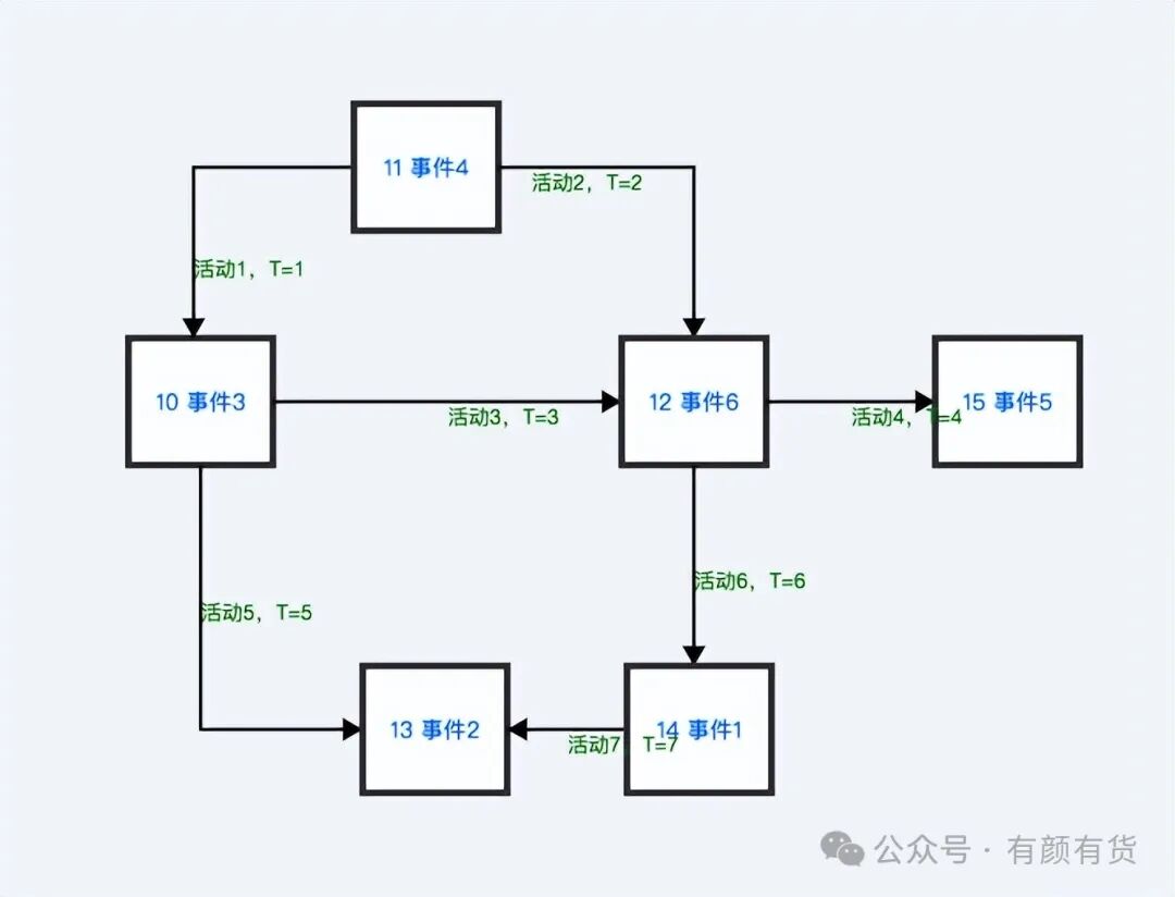

AOE网:【图3-2】边表示活动的网,Activity On Edge
1. AOE网也是有向无环图。
2. AOE网中边表示活动。
3. AOE网中边一般带有权,如 T=5,表示进行此活动用时5min。
4. AOE网中顶点表示事件(完成)。
一项大的工程常被分为多个小的子工程, 子工程之间可能存在一定的先后顺序,即某些子工程必须在其他的一些子工程完成后才能开始; 在现代化管理中,人们常用有向无环图来描述和分析一项工程的计划和实施过程,AOV网和AOE网经常在工程领域用来建模。
AOE和AOV都确定了各个活动间的先后关系;不同的是,AOE网的边代表活动,带有权;
AOE网通过边的权,可计算每条路径上的耗时,基于AOE网边(活动)的扩展使其在工程(工艺)领域可大有作为。

2. AOE网约束了活动的先后顺序。如【图3-2】活动1完成后,才可以进行活动5。
3. 一个顶点(事件)是否完成,需满足此顶点上所有入度边(活动)完成。只有顶点(事件)完成,此顶点上的出度边(活动)才能进行。如【图3-2】活动2和活动3都完成了,才标志事件6完成。才能进行活动4、活动6。
4. 事件(顶点)完成后,此顶点上所有的出度边,可同时进行(并行)。如【图3-2】事件6完成后,可同时进行活动4、活动6。
约束条件和拓扑排序,有效规范了活动进行的先后顺序。
关键路径:因为AOE网上的边(活动)带有权(时间),耗时最长的路径中的顶点按顺序集合,即关键路径。
关键活动:关键路径上的边(活动)按顺序集合即关键活动。
关键路径和关键活动的作用:关键路径和关键活动,是整个网状工艺中,耗时最长路径上的要素。关键路径的总耗时,即整个工艺的最小耗时;保证关键路径上的关键活动优先完成,是保证工期如期完成的关键。
如【图3-2】的:
关键路径为:事件4、事件3、事件6、事件1、事件2。
关键活动为:活动1、活动3、活动6、活动7。为缩短工时,应该保证这些活动优先进行,不处于等待状态。

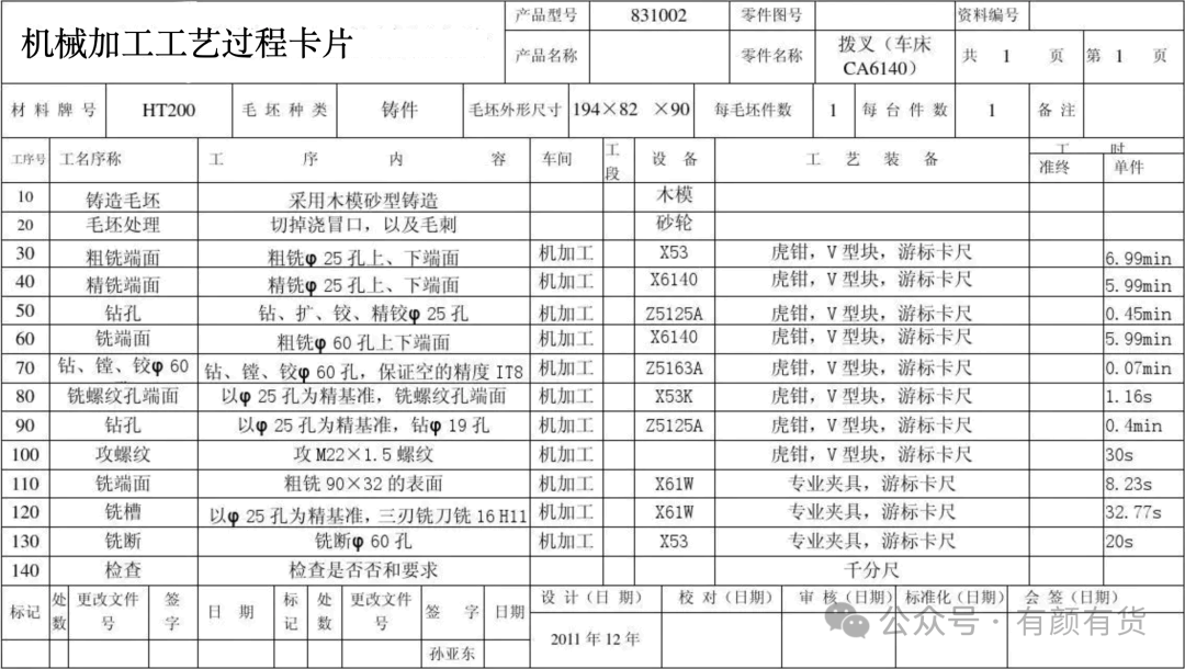

来看一张机械加工工艺图纸,【图4-1】:
这是一张机械加工厂中常见的加工工艺图,机械加工工艺作为一门专门的课程,编制合理的机加工艺,是多学科和经验的产物,是比较复杂的。
一千种零件,就有一千种机械加工工艺,远比固定的生产线复杂。机械加工车间,在MES领域占有很大的份额。
因此解决机械加工工艺和机加车间的调度管理,基本可以覆盖其它领域工程的工艺和调度管理。
来看一个没有信息化的机械车间是如何运作的:
1. 得到图纸,图纸来源可能是客户、外协、或者上级设计部
2. 工艺员根据零件图纸编制加工工艺,如【图4-1】
3. 工艺卡片和零件一起流转,到下料、热处理、车、铣、磨、钳等
4. 每道工序上的人员,根据工艺卡片上的工艺说明完成装夹、对刀、加工等一些列操作;加工完成后,按照工艺卡片上的尺寸要求自检、然后送检。完成后在工艺卡片上签字。
5. 调度员巡视车间,把工位上完成的零件,转运到下一道工序的工位;在零件种类众多的情况下,调度员经常无法及时知道零件完成到了哪个位置;在零件转运下一道工序时,调度会因为工位的待加工零件的堆积,及时调整下一道工序的人员和设备。
6. 除了零件的流转,有些物料的领取跟踪管理也是十分头疼的事情,比如夹具、量具、数控刀具,有些工厂需要填写领用表去仓库领取。
7. 工时统计,需要汇集所有加工的工艺卡片上的操作人员工时记录,才能知晓此员工做了哪些工作。
通过【图4-1】机械工艺卡,可知:
1. 工序号,即活动的顺序,活动的进行须按照此顺序进行。
2. 工序名称和工序内容,即活动的工艺、质量尺寸要求说明。
3. 设备、工艺装备即活动依赖设备;人员即活动依赖的人员;物料,即活动依赖的物料,图中没有。

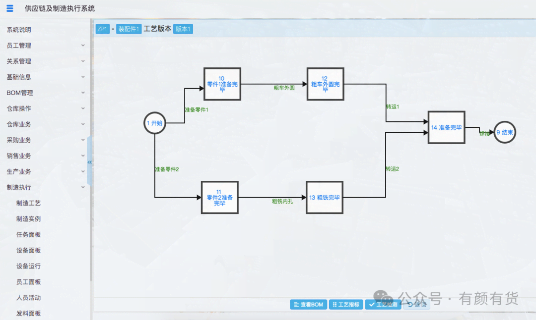

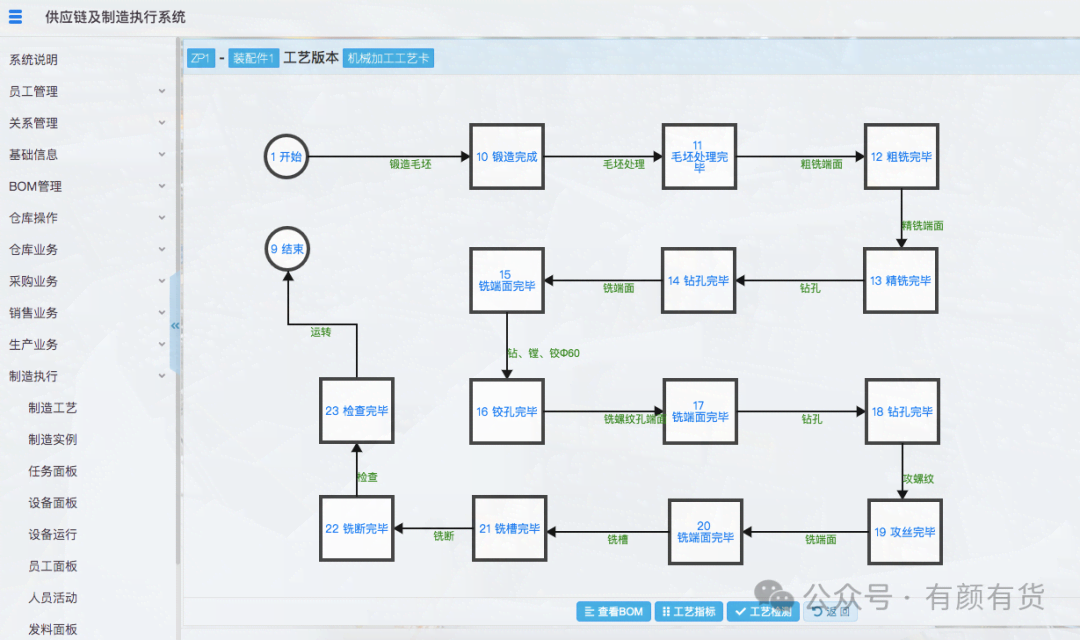

如【图4-2】将【图4-1】工艺卡片,编制在AOE网中。
AOE网可以记录各工序间顺序,把边作为活动(每一步工序),当顶点(事件完成后),才可进行后续的活动;
因此用 AOE网来实现工艺的编制,工艺数据作为基础数据,是MES制造的核心所在。

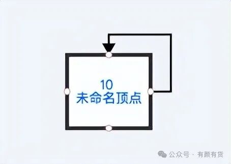

1. 边不能出、入指向同一个顶点,以免进入死循环

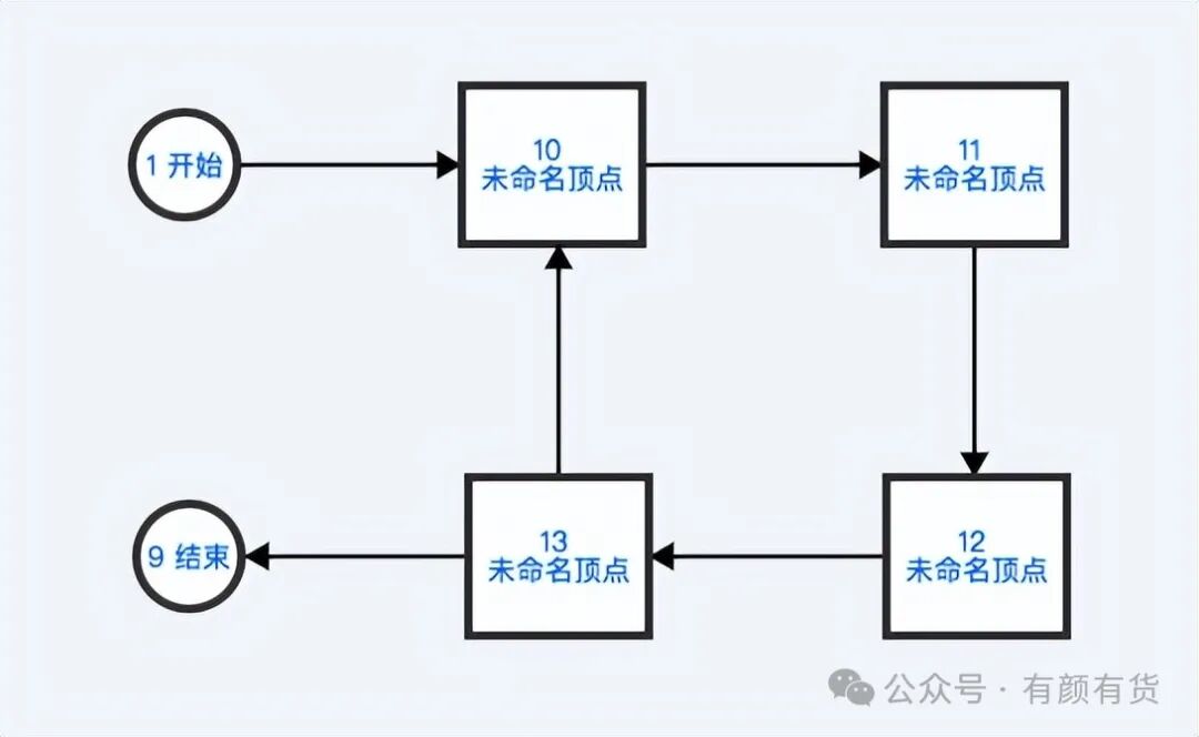

1. 必须是无环图,以免进入死循环,如【图6-3】所示有环图:

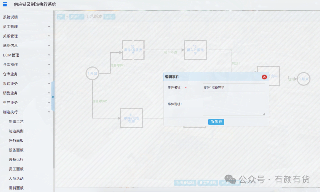

工艺中顶点(事件)的编制操作及说明:
1. 添加顶点(事件):右键弹出菜单
2. 编辑顶点(事件):双击顶点弹出事件编辑框,如【图6-4】所示:
3. 事件抽象两个字段:名称和说明,简单标记事件的含义。这是标准的抽象,可以根据需求添加事件的字段。
【图6-4】编辑事件

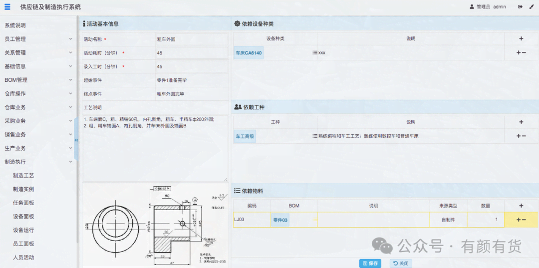

3. 活动的基础数据包括:名称、耗时(即设计工时)、工艺说明(即机械加工卡中每一步的加工要求)、零件图纸;这也是标准抽象,可以根据需求添加字段,如:数控程序(下载)、文档等
4. 活动中可能会依赖一台或多台设备,注意工艺中:这里指定的是设备种类,并没有指定到具体哪一台设备。运行时去指定。数据来源于设备种类管理。
5. 活动中一定会依赖一个或多个人员,注意工艺中:这里指定的是人员工种,并没有指定到具体哪一个员工。运行时去指定。数据来源于人员工种管理。
6. 活动中可能会依赖一种或多种物料,注意工艺中:这里指定的是物料种类,并没有指定到具体哪一个物料。仓库出库时去指定。数据来源于BOM管理。

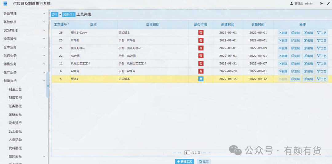

可以对一个自制件编制多条版本的工艺,也能把工艺复制到其它自制件去,如【图6-6】:

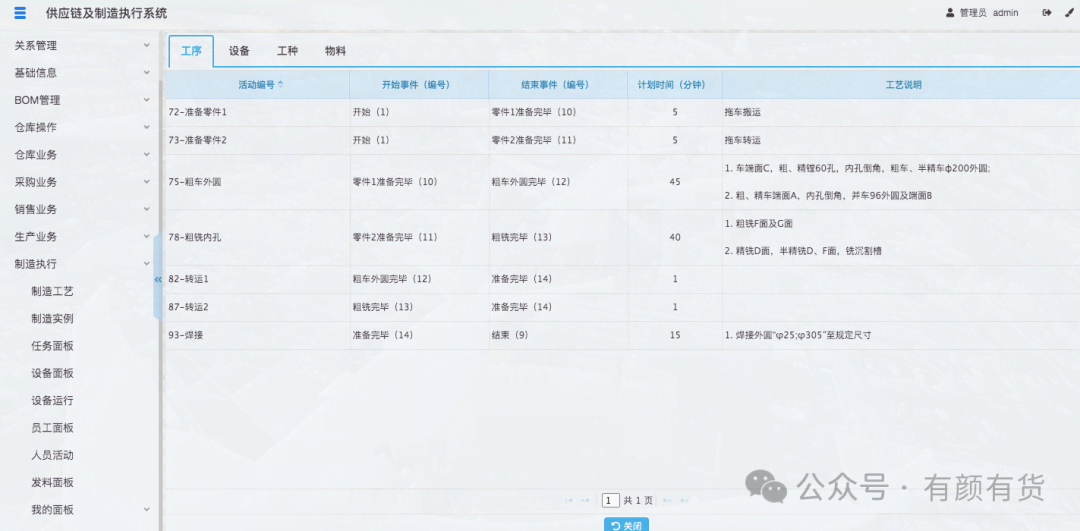

1. 工艺中所有工序活动一览,本质就是机械加工工艺卡片,如【图6-7】

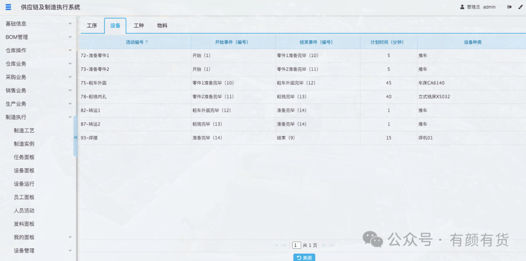

2. 工艺中所有工序中依赖的设备种类一览,如【图6-8】

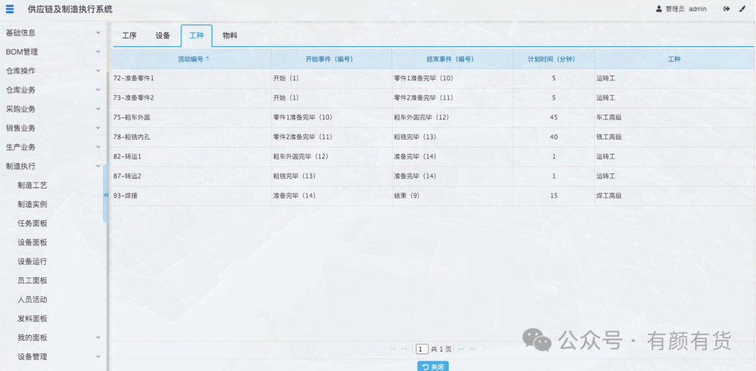

3. 工艺中所有工序中依赖的人员工种一览,如【图6-9】

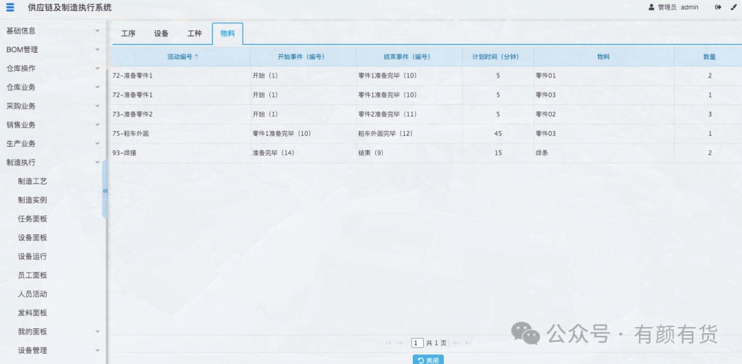

4. 工艺中所有工序中依赖的物料BOM一览,本质是工艺BOM的优化表达,工艺BOM将工艺和BOM混合编制,数据比较难处理。如【图6-10】

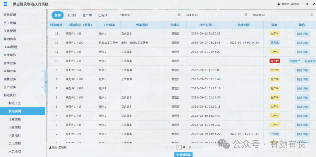

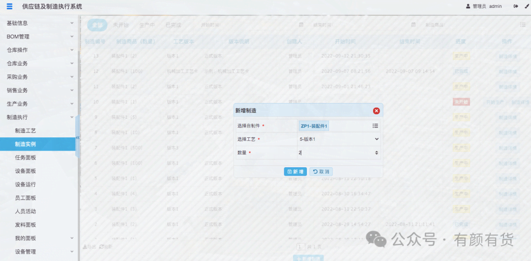

如【图7-1】生成制造实例:
生成制造实例需选取自制件和编制合格的工艺,同时输入制造的数量。虽然工艺是基于一件自制件编制,制造时加上数量,等同于各个工序活动的设计工时、物料按照数量翻倍。
如【图7-2】制造实例列表,可以生成多条制造实例,点击制造详情,可查看每条实例运行的进度:
新建制造实例后,要点击开始生产,如【7-3】开始生产的制造实例:

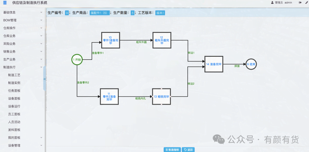

管理员通过制造实例运行图,可以查看不同制造实例的生产进度。
1. 绿色表示已完成
2. 蓝色表示进行中
3. 黑色表示未开始
当然也可以根据喜好,自己在代码中定义不同状态的颜色。
如图【7-4】制造实例的运行状态:

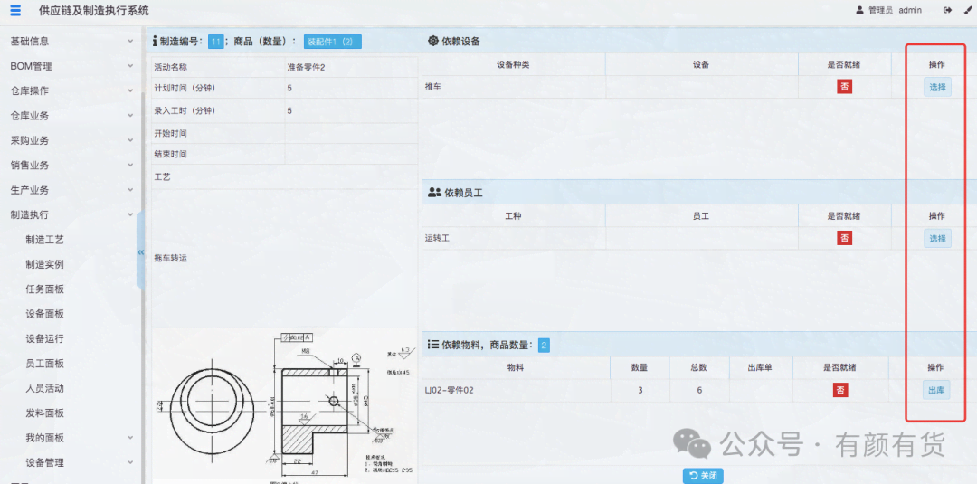

任务管理员需要为制造实例上的活动分配资源,单击活动(边),弹出资源指派界面:
1. 指派此活动依赖的具体人员,工艺编制中只定义了工种;
2. 指派此活动依赖的具体设备,工艺编制中只定义了种类;
3. 下达此活动依赖的物料出库单,工艺编制中只定义了物料种类和数量。
如【图7-5】资源指派界面

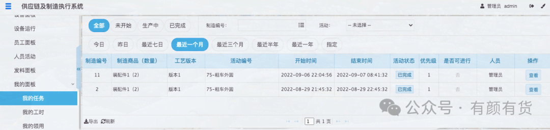

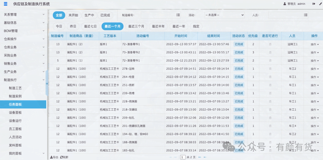

当任务指派后,即会派生一个任务给指派的人员,管理员可以在任务面板查看所有的任务,并可以通过制造实例、人员等进行筛选,员工也可以在我的任务,查看指派给我的任务。
如【图7-6】所有任务
如【图7-7】我的任务

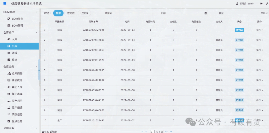

同时在仓库管理-出库单中产生制造类出库单,仓库管理员需完成物料的出库操作:
如【图7-8】制造类出库单

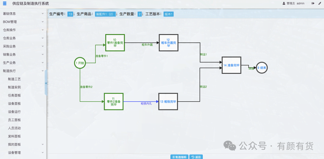

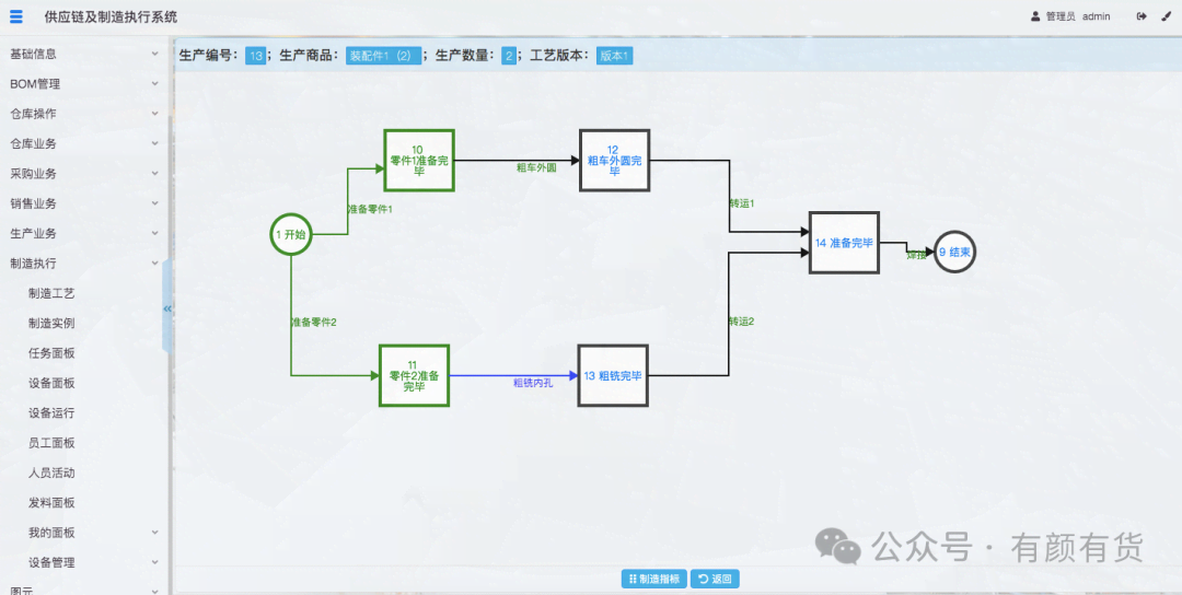

当所有依赖的设备、人员、物料准备完毕后,活动即可开始,点击开始工序,此时活动变成变成生产中,同时标记了活动开始时间;
如【图8-2】生产中的活动图,粗铣内孔活动进行中,为蓝色。
如【图8-3】生产中的任务界面:

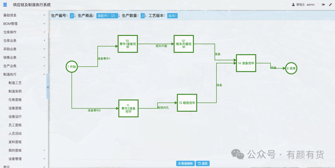

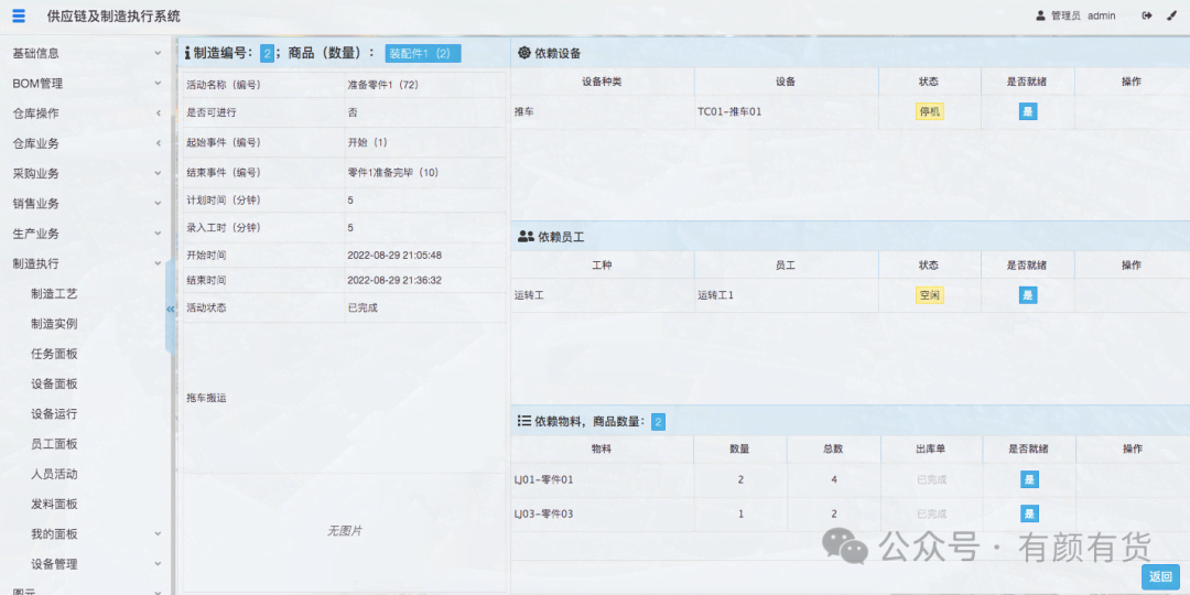

报工后点击完成,此活动变成已完成,并标记活动结束时间,同时:
1. 释放此活动占用的人员
2. 释放此活动占用的设备
如【图8-5】准备零件1活动已完成,为绿色。
如【图8-6】已完成的任务界面:注意此时设备状态变为停机,人员状态变为空闲。

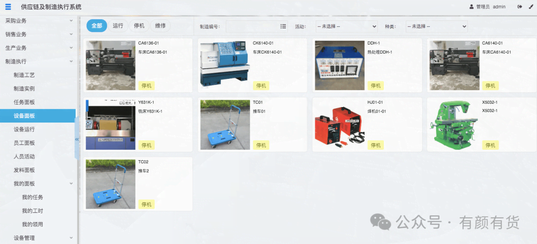

如【图9-1】设备状态面板,实时显示所有设备当前状态,以及正在进行的工序和零件。

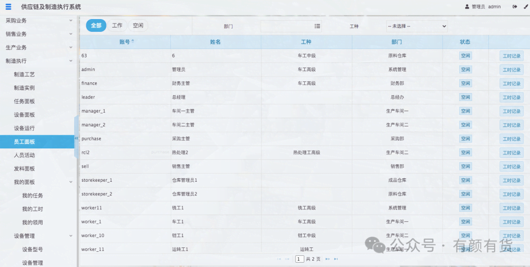

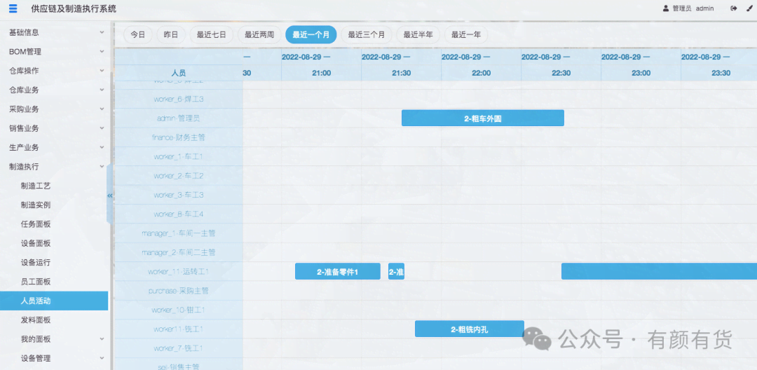

如【图9-4】人员活动面板,查看所有人员的活动记录。

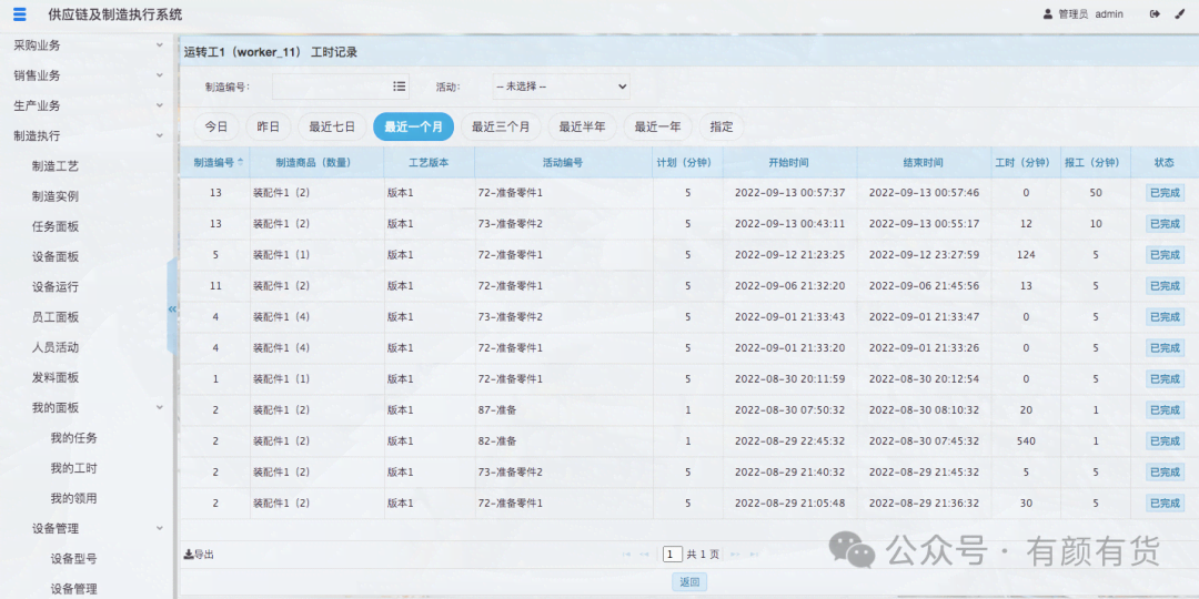

如【图9-5】人员工时记录面板,查看某个员工参与的所有活动的设计工时和实际工时,并可导出。

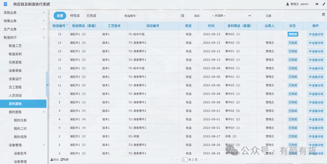

如【图9-6】发料面板,查看所有制造批次、工序下的发料情况。

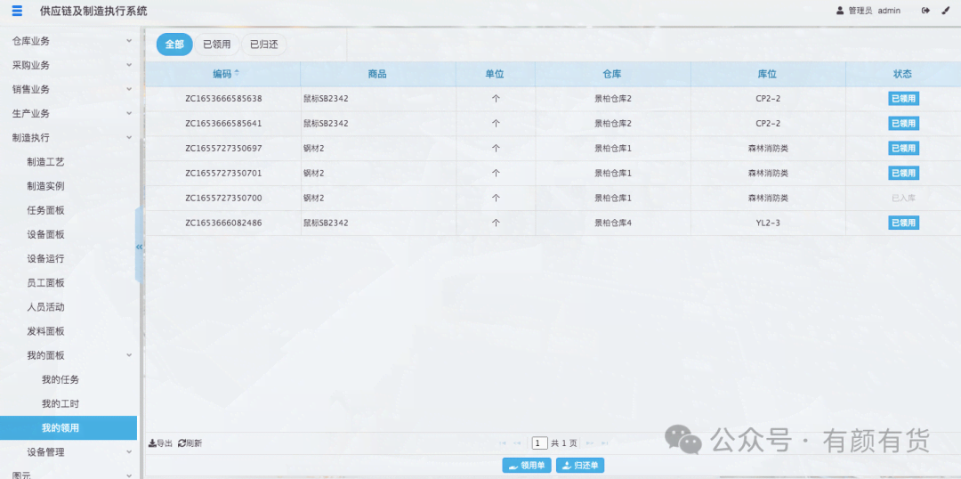

如【图10-1】我的领用
员工可以在我的领用界面,查看自己的领用的物品,下 领用单 和 归还单 领用或归还仓库商品。仓库管理员做出入库操作。
在车间生产中,不同人员的量具、刀具、辅助用具等的借还记录及物品追溯一目了然。

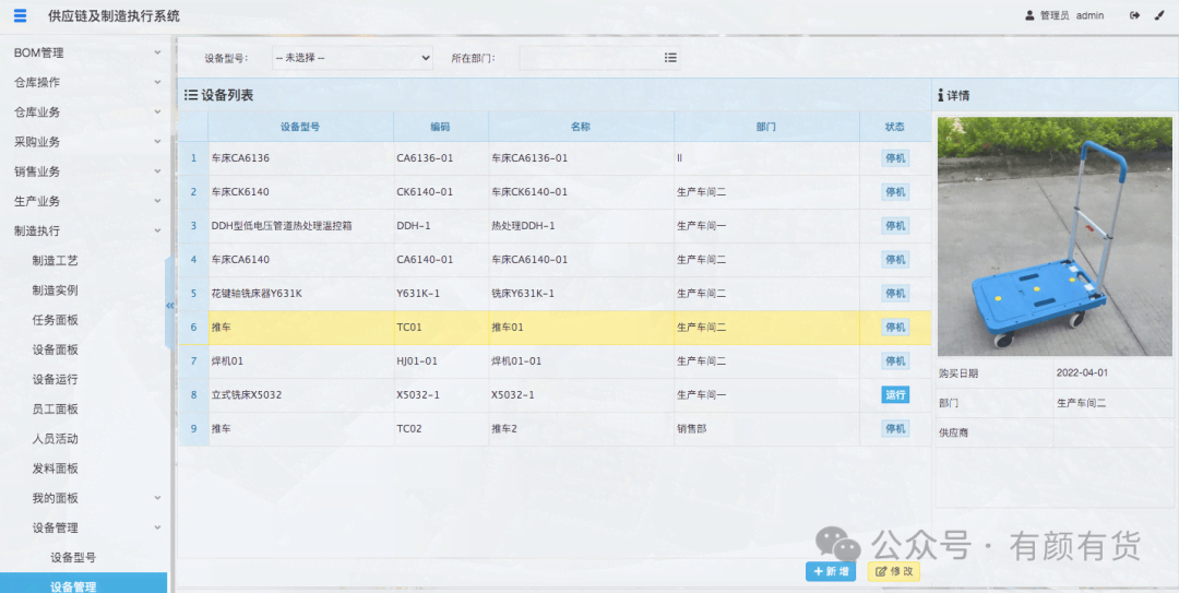

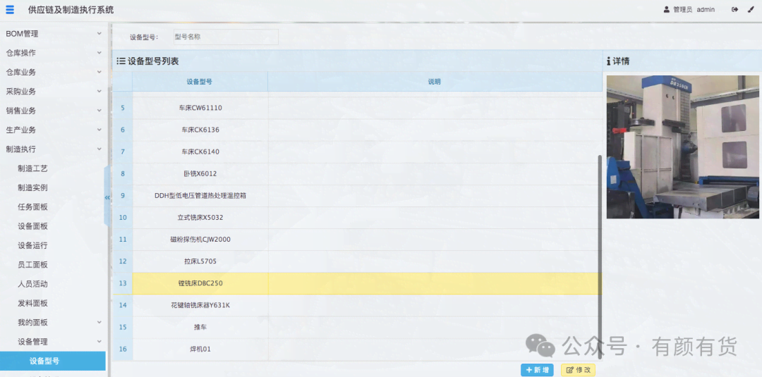

设备管理分为设备型号管理和设备管理,一个具体的设备属于某种型号;当设备处于占用时或排程紧张时,可以将任务调度到同型号的其它设备。
如【图11-1】设备型号
如【图11-2】设备管理
