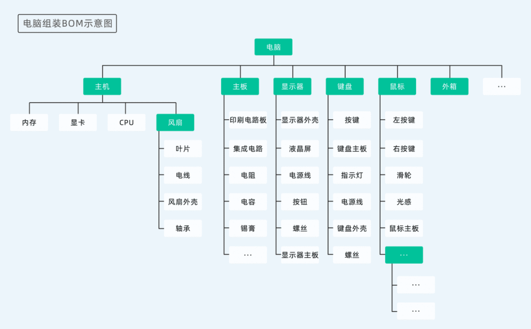

举个例子,设计BOM里可能写着“螺丝x10”,意思是产品需要10颗螺丝,
但不会说明在哪个工序装,也不涉及采购成本。
工程BOM关心的是产品“长什么样”,能不能组装成预期效果。

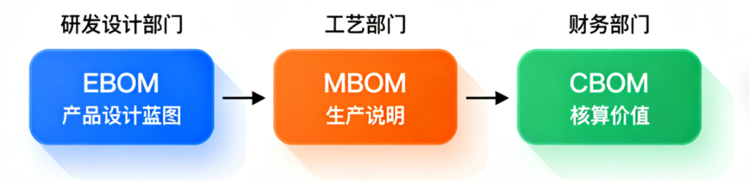

三者之间有明确的协同逻辑:
工程BOM先出来,接着转化为制造BOM,然后再衍生成成本BOM。
也就是说,设计完成后,
  • 制造BOM要把设计逻辑转化为可落地的生产逻辑,
  • 同时成本BOM要计算物料和加工费用。
  • 三者环环相扣,如果一个环节掉链子,全链路都会乱套。

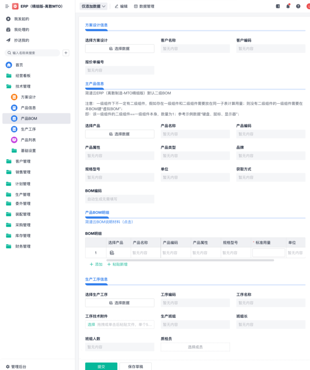

而真正能把三套BOM 串起来的核心,其实就是 ERP。
下面提到的三种ERP用法,我已经总结好了模板,点击文末阅读原文就能获取。
