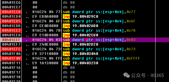

启动OllyDBG,将软件拖入后,在程序模块中按下CTRL+B 查找 “816C2”,搜索到的地址都按F2下好断点。然后返回软件界面按下功能按钮,看它断在哪个位置,JMP返回的就是按钮的事件代码了。
    将搜索到的地址全下好断点后,输入假的注册码GZH:IT0365,点击按钮看软件会断在哪个位置:
按下按钮后,返回到OD中查看
F8单步返回到按钮事件代码中

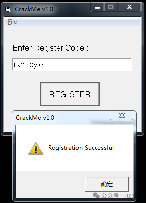

查找整个反汇编代码看到有注册成功的字样
00402DF7   .  C745 9C D4224>mov dword ptr ss:[ebp-0x64],19.004022D4  ;  UNICODE "Registration Successful"
大概就是关键位置了。找以关键位置后下新的断点,其它断点都删除。开始分析它的算法吧。

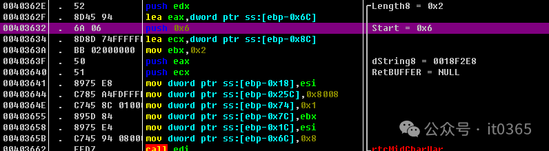

往下走,有个串字符(UNICODE "bPe CrackMe   v1.0                        ")
到CALL位置,看到堆栈中的调用参数。反汇编代码中看到,它是从字符串中第6位开始取2位
执行完取值函数后,结果应该会保存在EAX中,我们查看下EAX的内容
看到堆栈中的内容,猜测它应该是读取到了内容并返回了所在位置。上面字符中第6位开始就是R。继续往下走,它会重复取值操作。

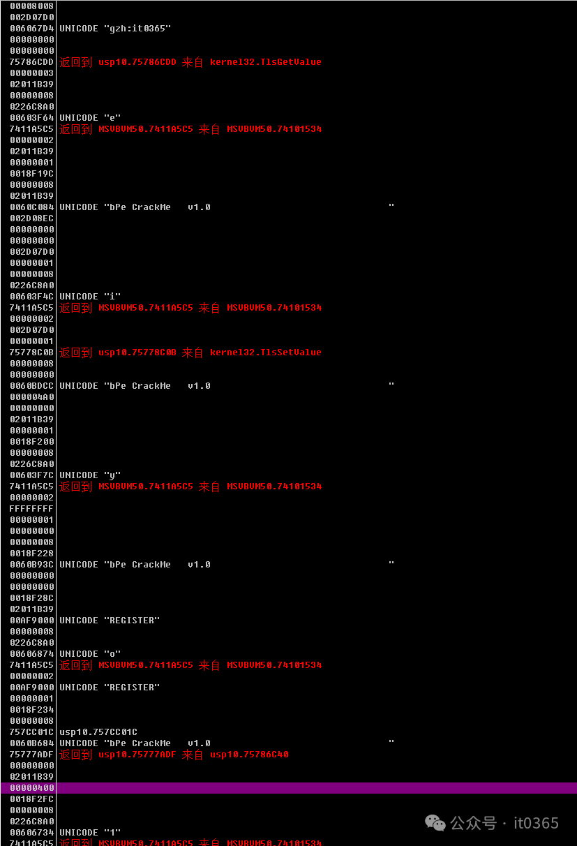

第二次字符串(UNICODE "bPe CrackMe   v1.0                                ")
第二次从9位取到了
0018F2C0   006067AC  UNICODE "k"
因篇幅都是在重复取值就不截图了,最终取完值在堆栈中可以看到全部内容:

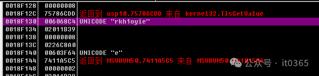

和前面内容一样都是在重复操作。前面取出了值,后面在进行拼接,堆栈中可以看到
拼接完的内容
大概猜测这里的
0018F130   006068C4  UNICODE "rkh1oyie"
应该就是正确的注册码了。
拼接完后,又进行了个比较。应该就是真假码对比了。在堆栈中可以看到在进行
