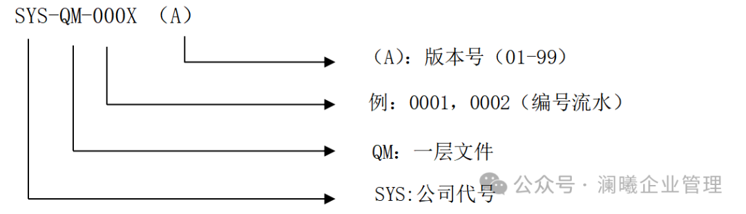

1)一层手册文件编码原则如下:

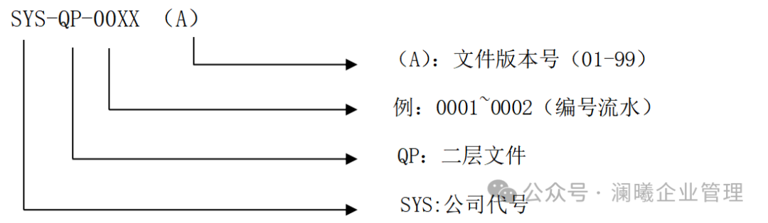

2)二层控制程序文件编码原则如下:

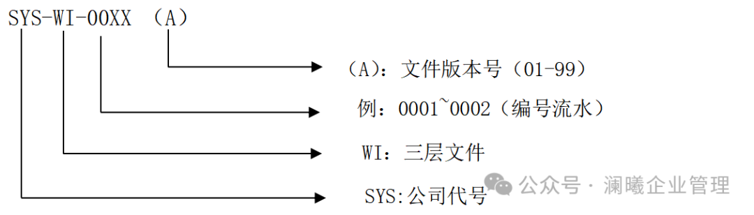

3)三层管理规范/办法文件编码原则如下:

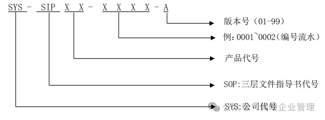

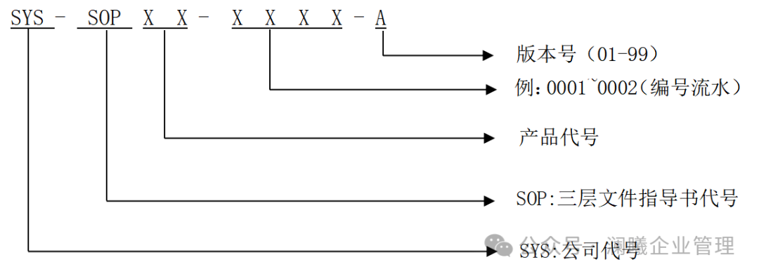

 4) 三层文件作业指导书编号原则:
a. 操作指导书:
b. 检验指导书:
