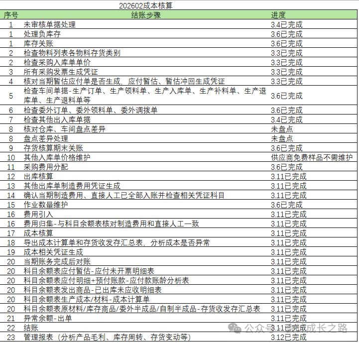

成本结账流程

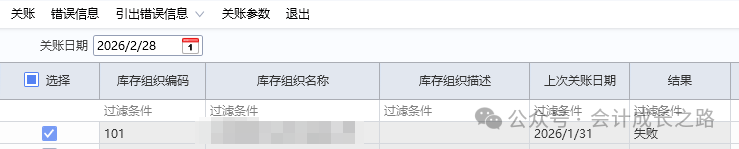

1、库存关账:供应链-库存管理-期末处理-关账。

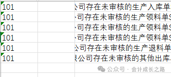

如果提示失败,引出错误信息此时有2种可能:
A、错误信息提示有未审核单据,截图发给相关人员并跟进审核进度。
B、如果单据已全部审核,错误信息提示出现负库存,截图发给相关人员并跟进处理进度。
为什么出现负库存
如果提示成功,则库存关账成功。

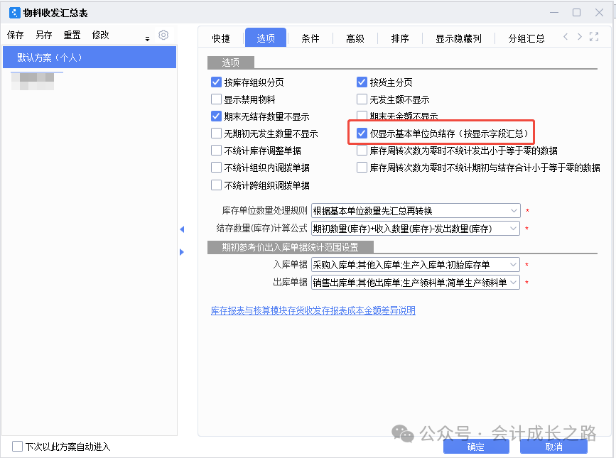

除关账提醒外,成本会计也可以到各模块检查单据审核情况,在物料收发汇总表检查负结存情况。并跟进处理,处理好后再库存关账。

以上2-7步日常就可以检查,发现问题及时解决,但是结账时还是需要再过一遍,如果此时还有问题,需要库存反结账,处理好问题后再库存结账。避免漏网之鱼。

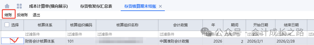

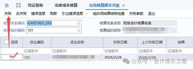

9、存货核算期末关账(成本管理-存货核算-存货核算期末关账)。

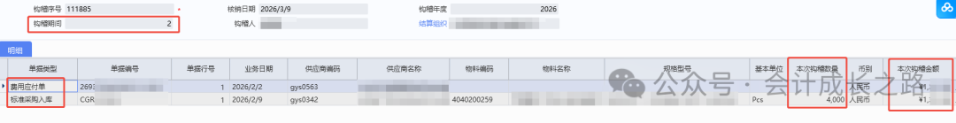

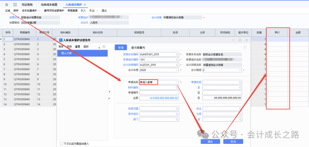

10、其他入库单价格维护(成本管理-存货核算-入库成本维护),单价维护后,金额自动生成(本月这单是供应商免费样品,就不用维护价格)。

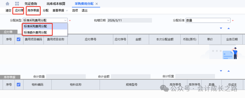

11、采购费用分配,费用应付单与采购入库单(标准采购和委外)勾稽。
一般某一批货物产生的运费、加工费需要分配到材料里时使用,费用应付单需要勾选“计入采购成本”。
成本管理-存货核算-采购费用分配。

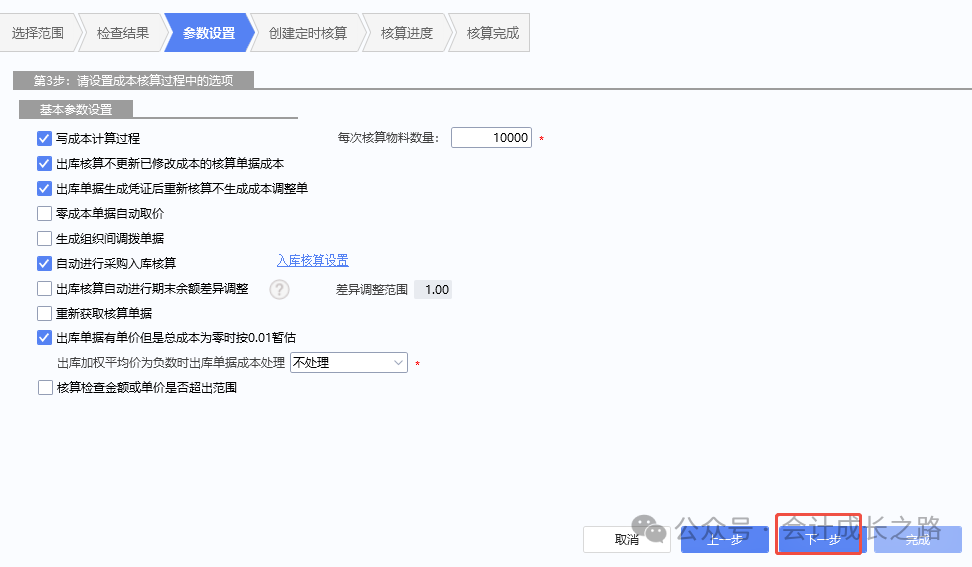

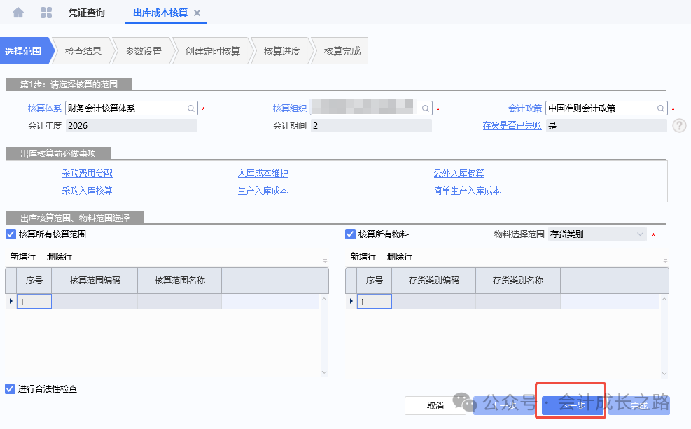

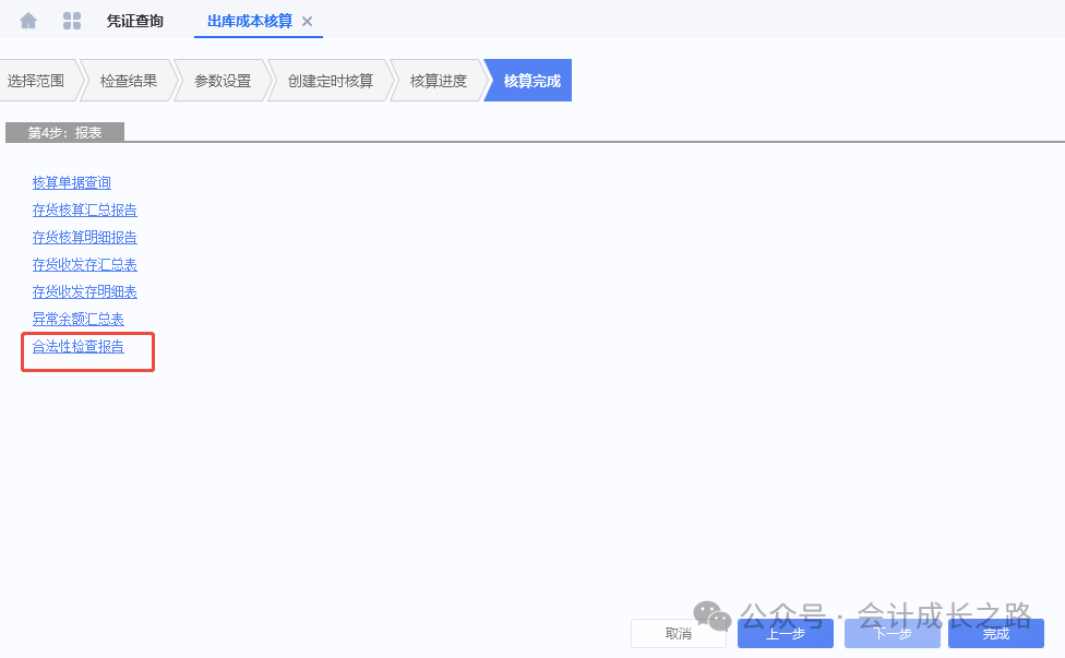

12、出库成本核算(成本管理-存货核算-出库成本核算)。

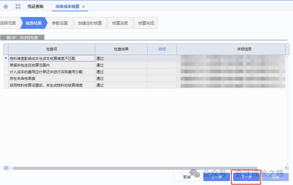

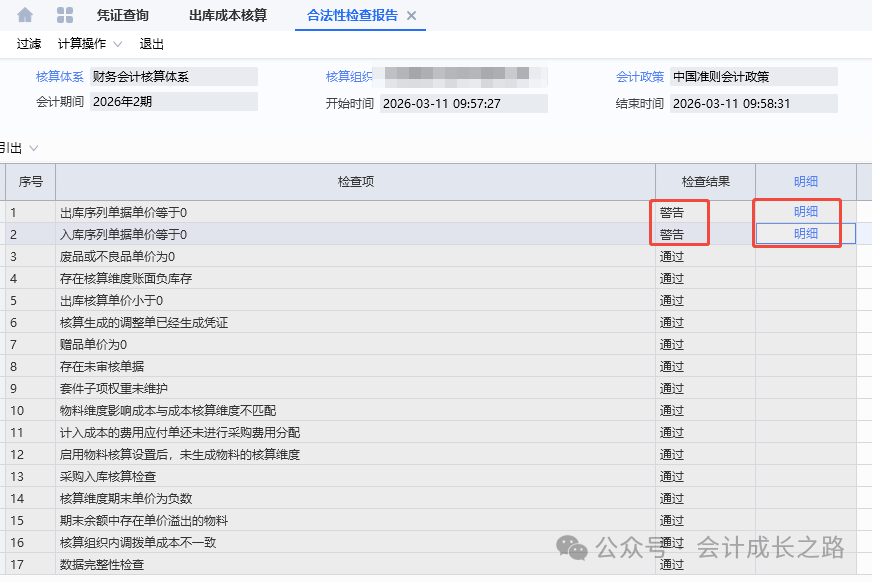

查看明细,如果物料是半成品和成品忽略,如果有外购件,需要查明原因处理;还可以先去做一遍成本计算后再做出库核算。

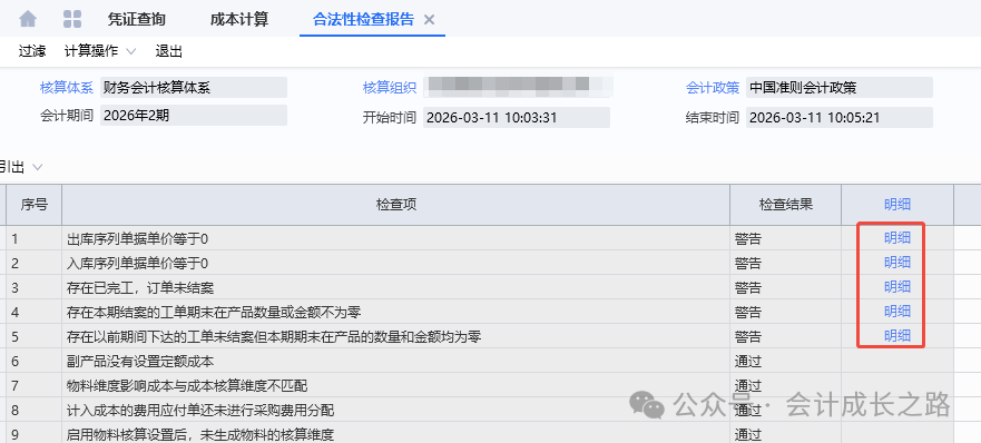

执行第一遍成本计算后查看合法性检查有以下问题;
根据明细处理,存货核算期末关账-反关账,处理完上图问题再关账。重新做出库核算,查看合法性检查报告,检查警告项对应明细,如果是供应商免费赠品导致单价等于0,忽略。

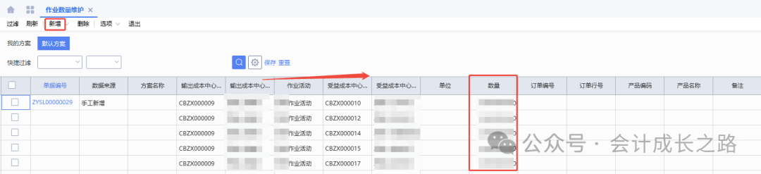

15、作业数量维护(成本管理-产品成本核算-作业数量维护)。

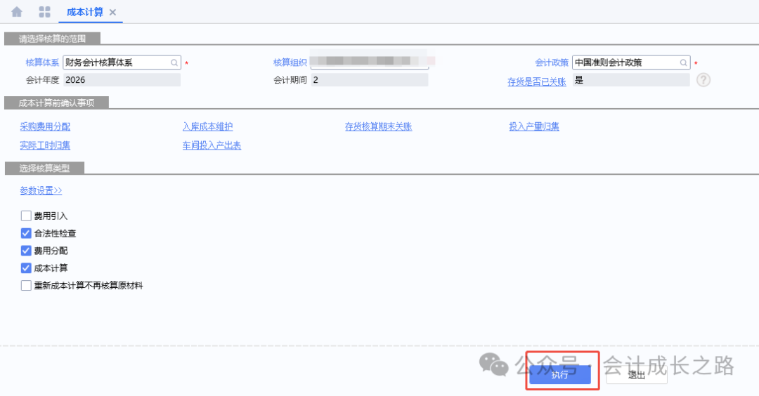

17、成本计算-执行,完成后查看合法性检查报告,处理相关问题。

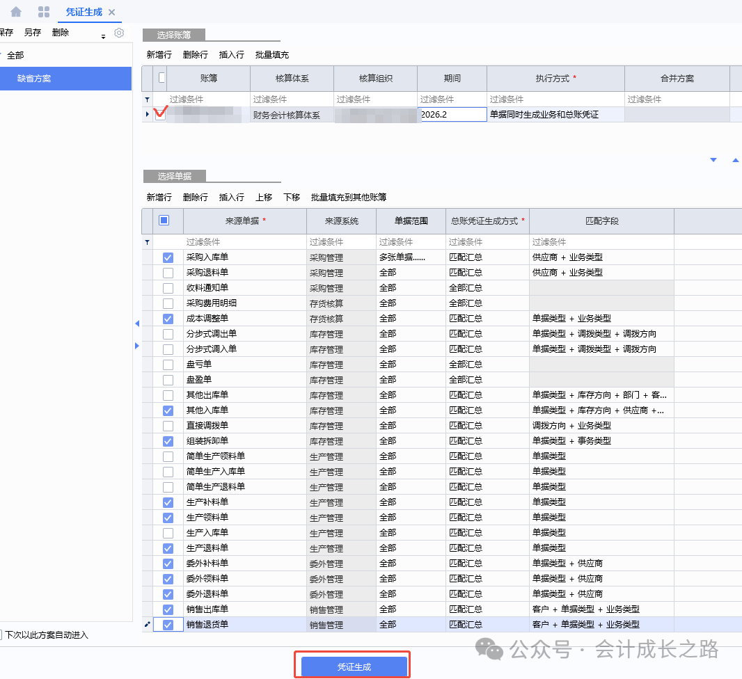

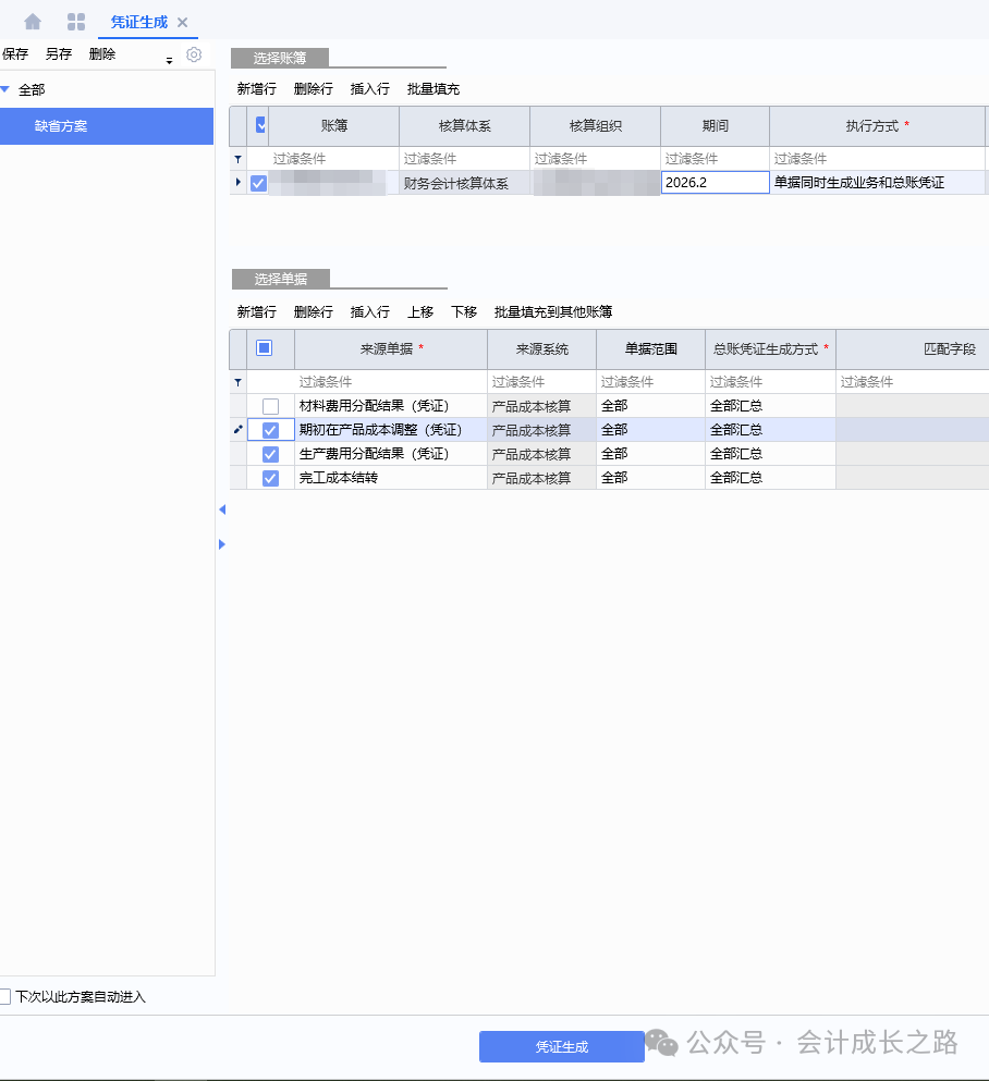

19、成本相关凭证生成。
成本管理-产品成本核算-凭证生成-生产费用分配结果生成凭证,到科目余额表检查制造费用是否全部结转;
成本管理-存货核算-凭证生成;
成本管理-产品成本核算-凭证生成-完工成本结转/期初在产品成本调整生成凭证。
