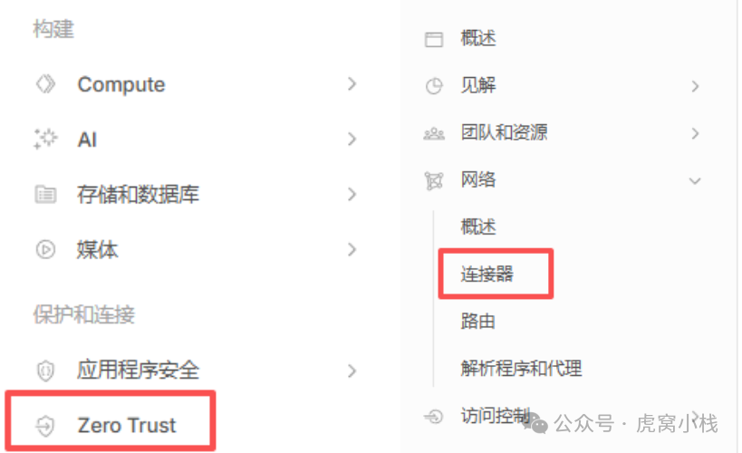

第一步:开启 Zero Trust
登录 Cloudflare 后台,点击左侧菜单栏的 Zero Trust(以前叫 Teams)。如果是第一次进入,按提示选“Free”计划即可,不需要绑定信用卡也能用。

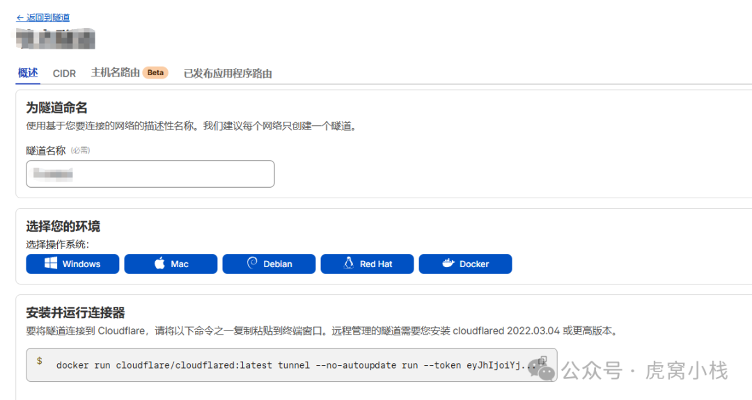

第二步:创建 Tunnel 隧道
  1. 在 Zero Trust 面板左侧,依次点击 Networks -> Tunnels。
  2. 点击 Create a Tunnel,给它起个名字(比如 My-Home-NAS)。
  3. 选择连接器(Connector): 根据你的系统环境选择。
    • Docker(强烈推荐): 复制网页给出的那行 docker run 命令,在你的服务器上一贴,回车,搞定!🐳
    • Windows/Linux: 下载对应的安装包,运行网页上的安装脚本。

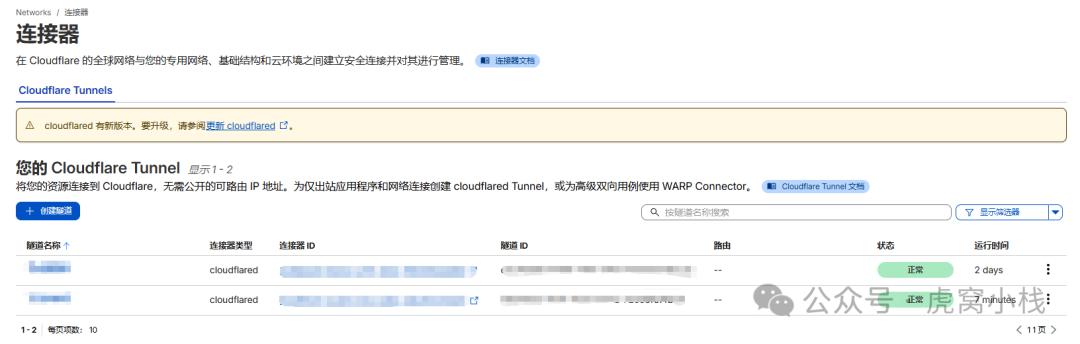

第三步:配置公共主机名
当你在本地看到 Tunnel 状态变为 HEALTHY(绿色)时,说明连接成功了!

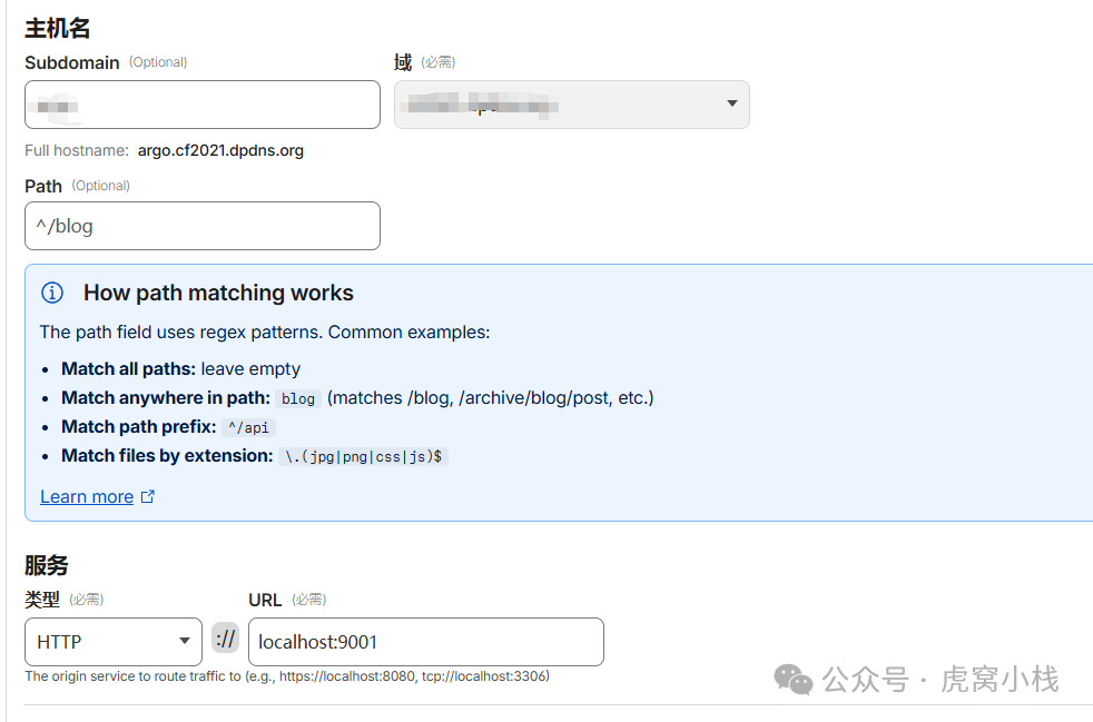

  1. 点击 Public Hostname 选项卡。
  2. 添加一个子域名,比如 nas.yourdomain.com。
  3. Service 填写: 这里填你内网服务的真实地址。
    • 协议:HTTP
    • URL:127.0.0.1:8080(或者你 NAS 具体的内网 IP 和端口)。
  4. 点击保存。
大功告成! 现在,你在任何地方输入 nas.yourdomain.com,就能直接访问你家里的服务了!🎉

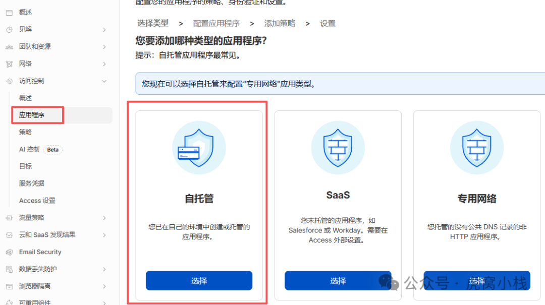

🔒 进阶:加上“身份验证”双保险
如果你的服务(比如 SSH 或内网后台)没有账号密码,或者你觉得不安全,Cloudflare 还有一个杀手锏:Access 策略。
你可以设置:只有当你输入指定的邮箱,并收到验证码后,才允许访问这个域名。
操作路径:Access -> Applications -> Add an application。
这相当于给你的内网穿透加了一层“防弹衣”,黑客就算知道了你的域名也进不去。🔐
