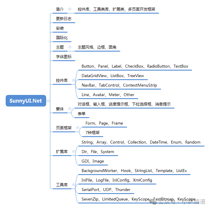

SunnyUI 是一个开源的 C# WinForm UI 控件库,同时也是一个多页面开发框架。它的定位非常清晰:在 WinForm 的底层能力上,封装出一套现代、好看、功能完整的 UI 组件。
简单说:它让 WinForm 的界面,可以做到不输 WPF,甚至在一些场景下更简洁。
它目前支持:
  • .NET Framework 4.0 / 4.7.2
  • .NET 8.0-windows
  • .NET 10.0-windows
这意味着无论你维护的是老项目还是新项目,都能用上 SunnyUI。作者是 ShenYonghua,项目托管在 dotNET China 组织下,最新版本 3.9.4,社区活跃,版本迭代稳定。

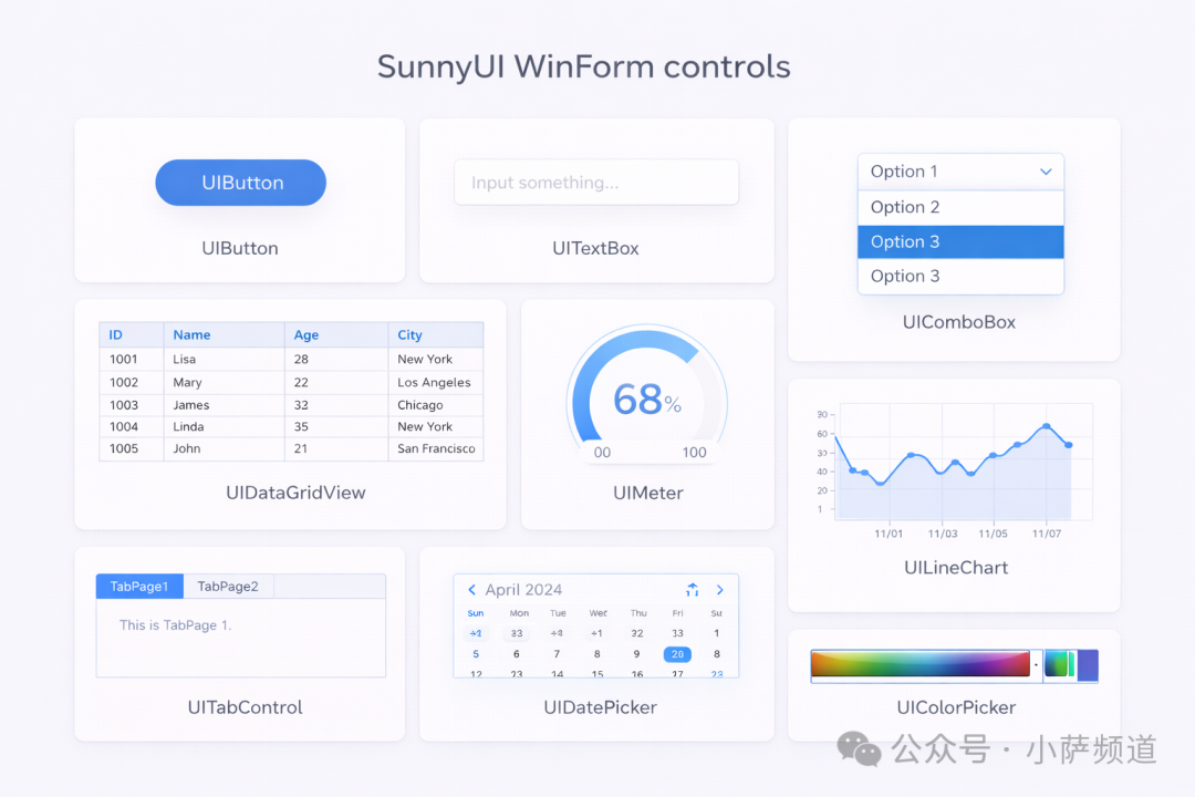

第一,70+ 控件,开箱即用。
按钮、输入框、下拉框这些基础控件,SunnyUI 全部重新设计,风格统一、圆角现代。同时还自带了一批普通 WinForm 没有的控件:
  • 工业仪表类:仪表盘、温度计、阀门状态、信号灯、LED 显示屏
  • 图表类:折线图、柱状图、饼图、环形图
  • 高级控件:颜色选择器、日期选择器、数据分页 Grid、树形视图
这些控件如果自己从头写,耗进去的时间不是一两天。

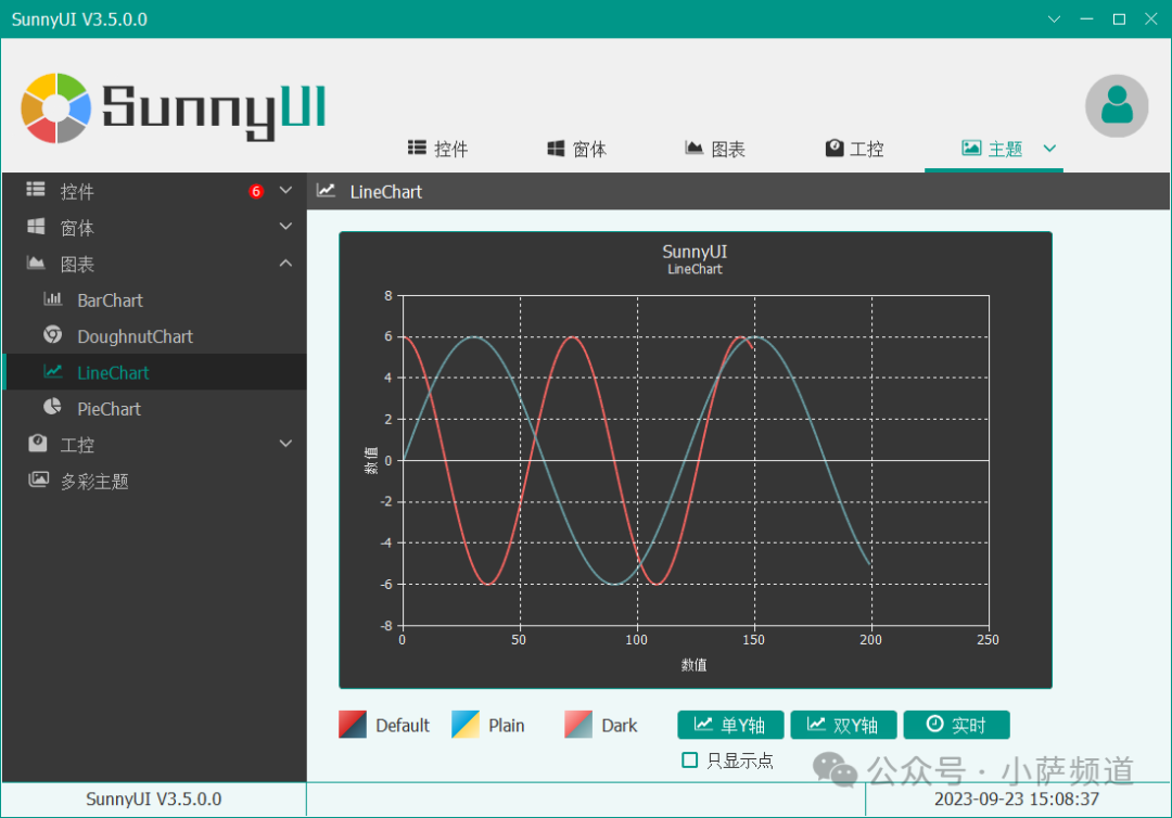

SunnyUI 内置了 17 套主题风格,包括蓝色、绿色、红色、紫色等常见配色,以及一套从 Element UI 借鉴而来的设计语言(所以叫 SunnyUI)。用起来只需要一行代码:
UIStyleManager.Style = UIStyle.Blue;  // 换主题就这么简单
对于需要换肤能力的桌面应用,这个功能是实打实的工程节省。

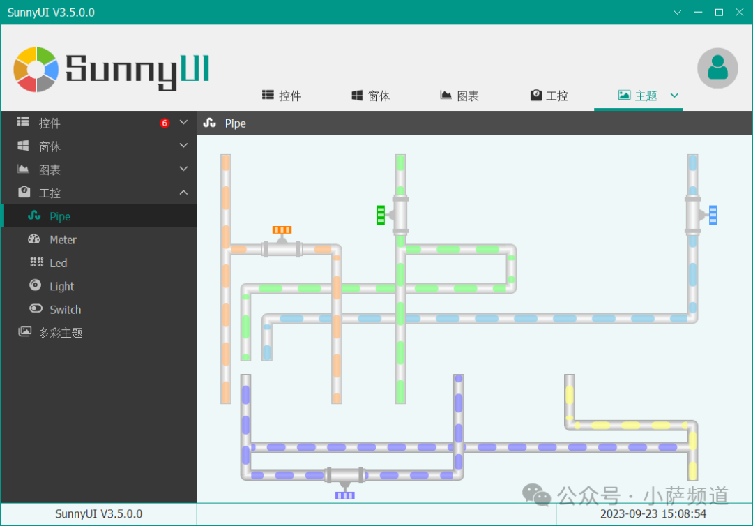

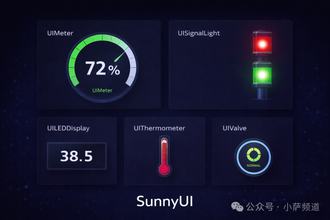

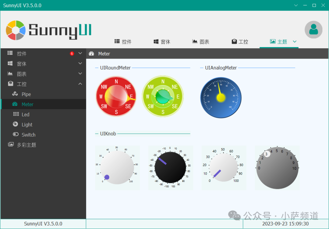

工业软件场景,它真的能打
很多 WinForm 开发者不知道的是,SunnyUI 那一套工业控件是它区别于大多数 UI 库的杀手级能力。
做过工厂监控软件、PLC 数据采集系统、嵌入式上位机的人都知道,工业场景对 UI 的要求很特殊:
  • 仪表盘要能实时显示当前值和历史趋势
  • 信号灯要有明确的颜色状态(红绿黄、闪烁常亮)
  • 阀门状态要有物理对应的图示
  • 温度计要能显示量程和报警阈值
这些在普通 WinForm 里要么自己画 GDI+,要么找第三方工业控件,贵不说,API 还难用。
SunnyUI 把这些做成了原生控件:拿过来配参数就能用,不需要自己画图,不需要调 Win32 API。
// 一个仪表盘,几行代码就出来了
var meter = new UIMeter
    Value = 75.5,
    MinValue = 0,
    MaxValue = 100,
    Unit = "%",
    ShowRate = true
这不是toy demo,是真的可以在生产环境里用的控件。
