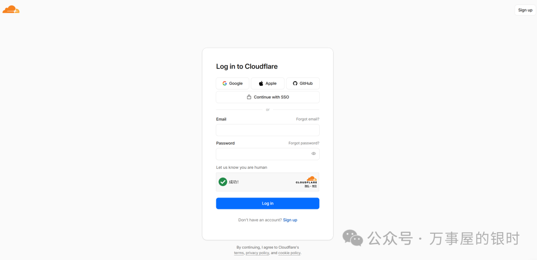

Step 1:注册 Cloudflare 账号
打开 https://dash.cloudflare.com/sign-up
填写邮箱和密码,点击「创建账户」。
注册完成后会要求验证邮箱,去邮箱点一下验证链接即可。
小提示:推荐用 Gmail 或公司邮箱注册,方便后续找回账号。密码建议用密码管理器生成,Cloudflare 账号很重要,丢了很麻烦。

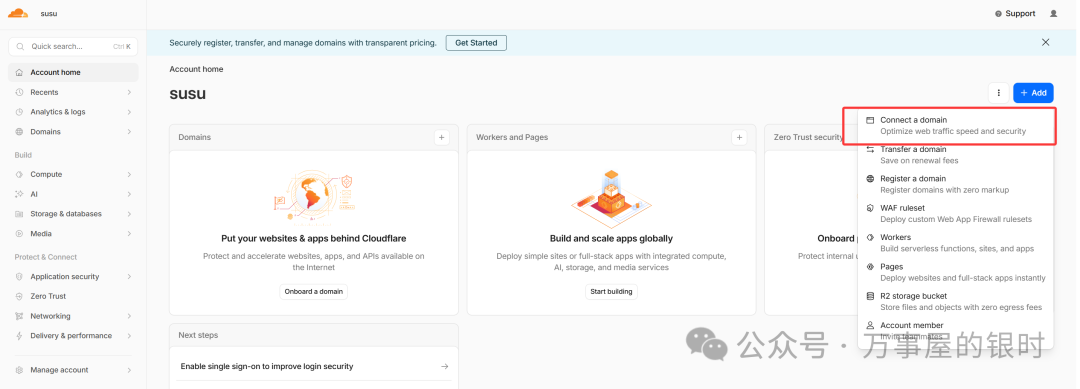

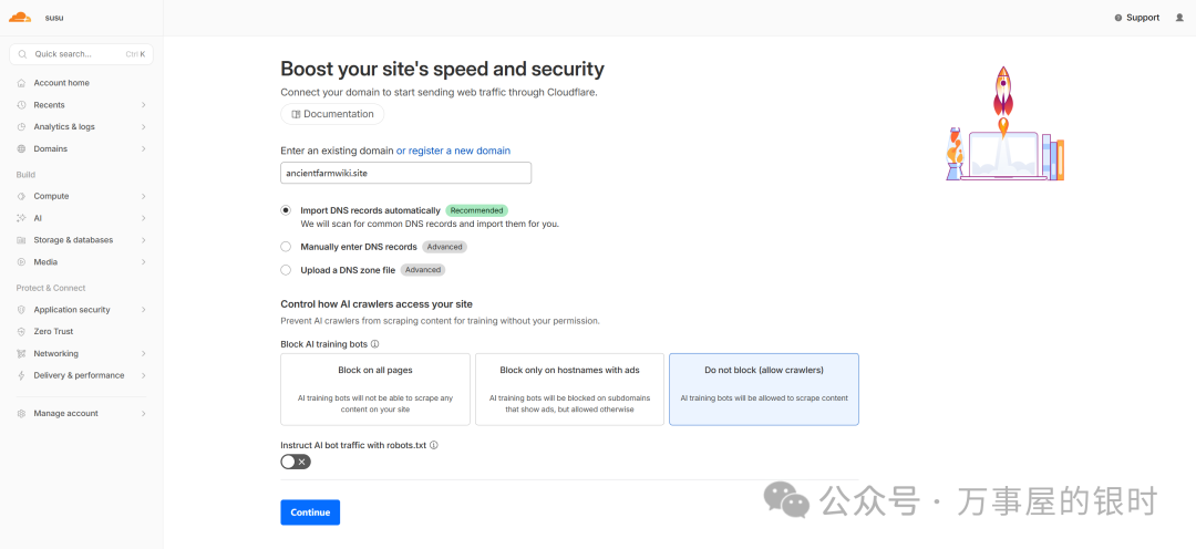

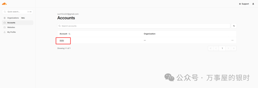

Step 2:添加你的域名
登录后,点击左上角「添加域」(或首页的「+ 添加域」按钮)。
在输入框里填入你的根域名,比如:
  1. example.com        正确
  2. www.example.com    错误,不要加 www
填好之后点「继续」。

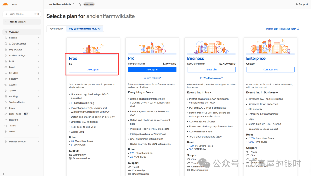

Step 3:选择套餐
Cloudflare 会让你选择套餐,直接选最下面的 Free(免费),点「继续」。
免费版的功能对于绝大多数个人站和小团队完全够用,不用花钱。

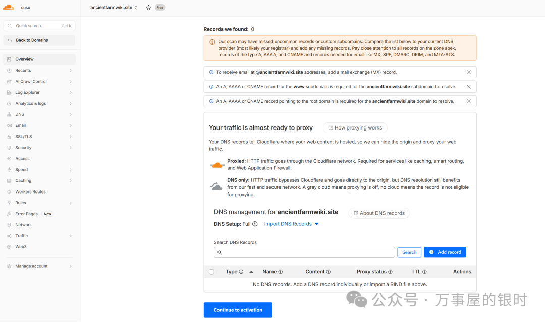

Step 4:确认 DNS 记录
Cloudflare 会自动扫描你域名现有的 DNS 记录(就是你之前设置的那些「A 记录」「CNAME 记录」等),把它们导入过来。
这一步你需要检查:对比一下 Cloudflare 扫描到的记录,和你原来在域名商那里设置的记录是不是一致。一般情况下 Cloudflare 能自动扫到大部分记录,不用手动添加。
关于那朵橙色的云:
每条 DNS 记录旁边都有一朵云的图标:
  • ☁️ 橙色云朵:流量经过 Cloudflare,CDN 加速 + 安全防护全部生效
  • ⬜ 灰色云朵:只做 DNS 解析,不走 Cloudflare,没有加速和防护
对于你的主域名(A 记录、CNAME 记录),建议保持橙色
有些特殊记录(比如邮件相关的 MX 记录)不适合走代理,Cloudflare 一般会自动设置成灰色,不用管它。
确认没问题后,点「继续」。

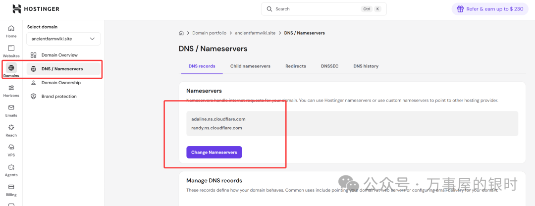

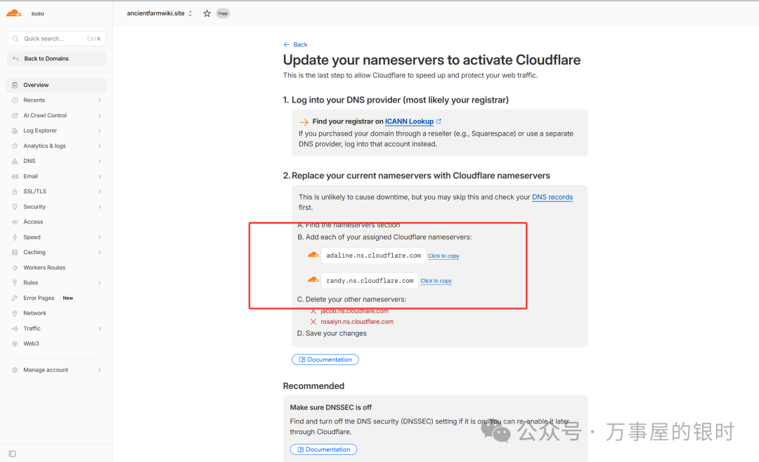

Step 5:修改域名服务器(最关键的一步)
这一步是整个接入流程的核心。
Cloudflare 会给你显示两个「域名服务器」地址,类似这样:
  1. aria.ns.cloudflare.com
  2. bob.ns.cloudflare.com
你需要去你买域名的平台,把原来的域名服务器地址换成这两个。
每个账号分配到的 NS 地址不一样,以你自己页面显示的为准,不要照抄上面的例子。

📍 GoDaddy
  1. 登录 GoDaddy,进入「我的产品」
  2. 找到你的域名,点「DNS」
  3. 滚动到页面最下方,找到「域名服务器」部分
  4. 点「更改」
  5. 选择「输入我自己的域名服务器」
  6. 删掉原来的,填入 Cloudflare 的两个 NS 地址,点「保存」
GoDaddy 的界面改版比较频繁,如果找不到按钮,搜索「Nameservers」关键词。

Step 7:验证是否成功
回到 Cloudflare 控制台,有两个方式确认是否生效:
方式一:看控制台提示
Cloudflare 会给你发一封邮件通知「域名已激活」,同时控制台里该域名的状态会从「等待中」变成「活跃」(Active)。
方式二:手动查询
打开 https://www.whatsmydns.net/,输入你的域名,选择「NS」类型查询。如果大多数节点都显示 Cloudflare 的 NS 地址,说明生效了。
方式三:用 dig 命令(适合懂一点技术的人)
  1. dig NS 你的域名.com
返回结果中看到 cloudflare.com 就说明生效了。

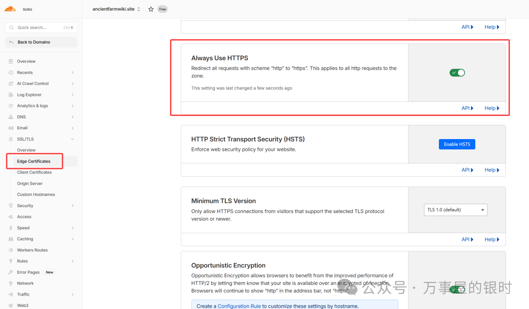

✅ 2. 开启「始终使用 HTTPS」
为什么要开:确保所有 http:// 开头的访问自动跳转到 https://,避免用户看到「不安全」提示。
怎么开
SSL/TLS → 边缘证书 → 找到「始终使用 HTTPS」→ 打开开关
