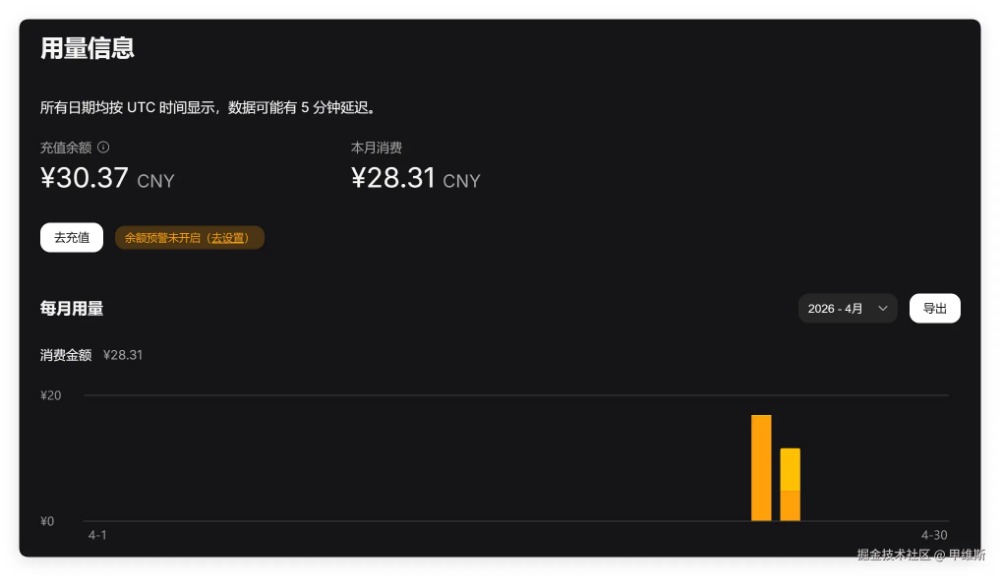

可惜,已经消耗了28 CNY 了!

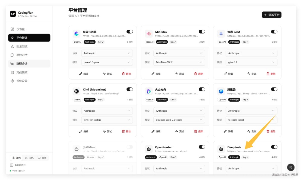

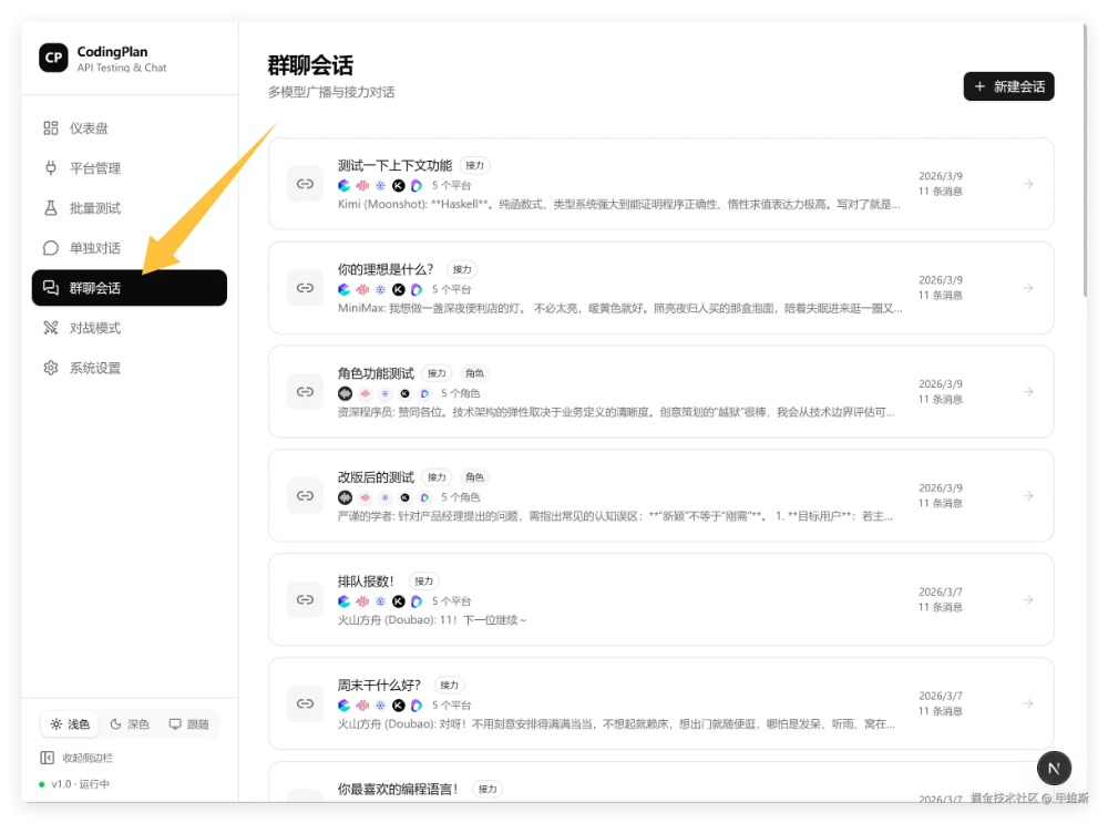

我的测试平台是手搓的CodingPlan 测试平台。
可以从多维度对 AI 模型进行对比测试!
这次会用批量测试功能,同时测试多个平台。
这次主要选择了 4 个参考对象。
分别是MimMax家最强模型M2.7,智谱家的最强模型GLM5.1 ,Kimi家的最强模型K2.6,以及火山的豆包编码模型。

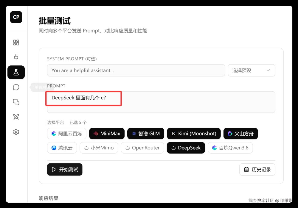

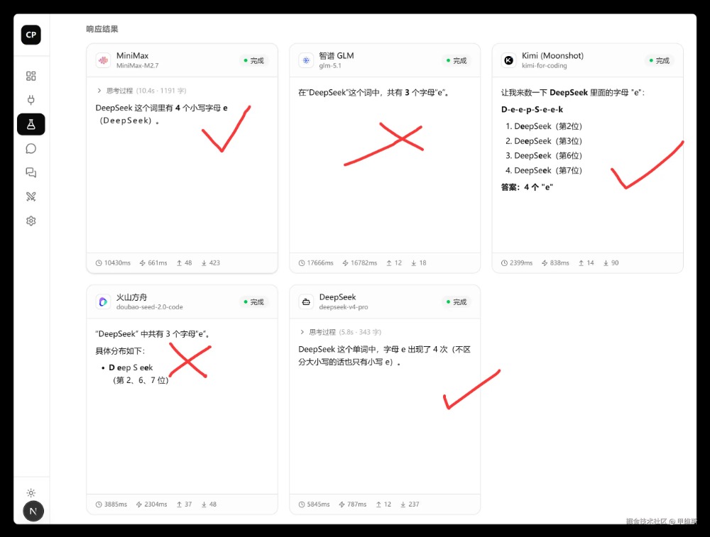

题目如下:
DeepSeek 里面有几个 e?
然后我们来看下结果:
没想到啊,这个时候,还有人数不清字母 e 的数量!
这个问题,会的是每次都会答对,不会的是每次乱猜。
其实不一定是模型本身能力问题,很可能背后分流到了“若只”模型了!
DeepSeek回答正确!

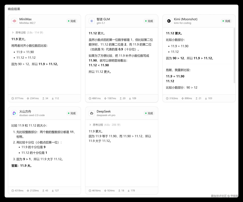

题目如下:
11.9 和 11.12 哪个数字大?
结果如下:
忘了批改了,你们仔细看一下吧。
5 个 AI,有三个认为是 11.9 比较大,有两个认为是 11.12 比较大。
你们说是哪个比较大?哈哈! 禁不起测试啊!
有些人的推理过程真的是,一言难尽啊!
GLM5.1说的就是你了:因为 11.12 < 11.90,所以 11.12 更大,你是在说什么胡话?
我一直把你当优等生,现在降智降速这么厉害的么?
DeepSeek回答正确!

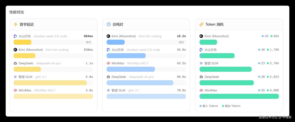

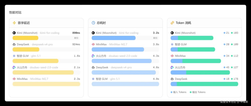

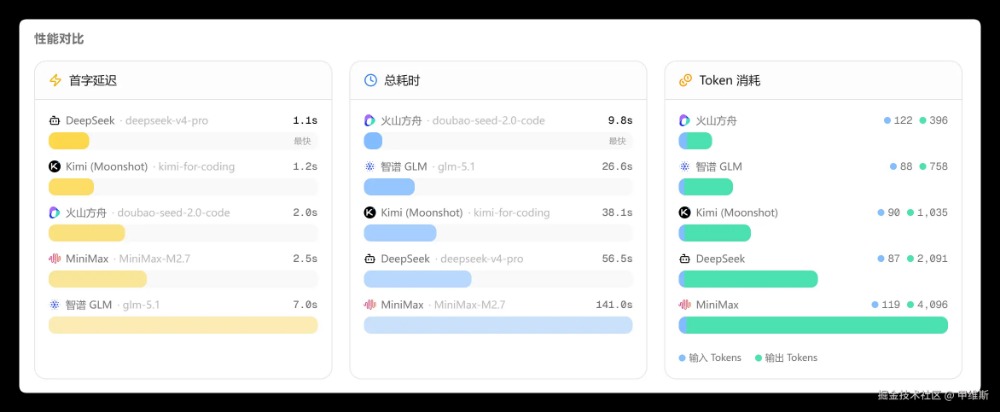

顺带也给你们看一下速度和延迟的数据:
这一次Kimi全优,三项第一。
测试首字最慢的是MiniMax M2.7,总耗时最长的是GLM5.1。Tokens 最多是DS。
因为DS会返回推理过程,而且过程不短,所以每次Tokens都会偏多。

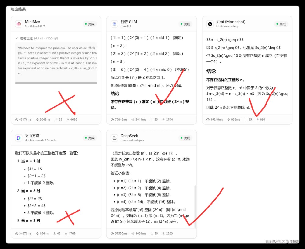

找正整数
数学陷阱题,题目如下:
找出一个正整数 n,使得 n! 可以被 2^n 整除。
结果如下:
MiniMax这是基操了,一动脑子就歇菜。火山豆包无中生有了。
其他都是对的!
DeepSeek回答正确!

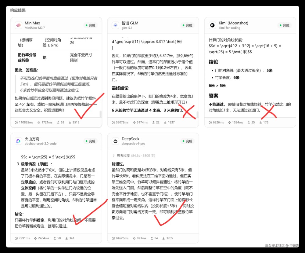

竹竿过门
这个问题,很有意思。大部分人类秒懂,但是AI确常常搞不清楚。
题目如下:
6 米长的竹竿能否通过 4 米高、3 米宽的门?
结果如下:
即便是到了今天,大部分模型都是在拼概率或者记忆。
从这次抽卡的结果来看只有GLM和Kimi错了,其他人都是对的。其实 MiniMax 和豆包也是猜的。
DeepSeek V4 Pro,我测了好几次都是对的。
以我的经验来讲,这个问题,只有DS和GROK可以通过推理完成,每次都答对。
这是一个很神奇的问题。

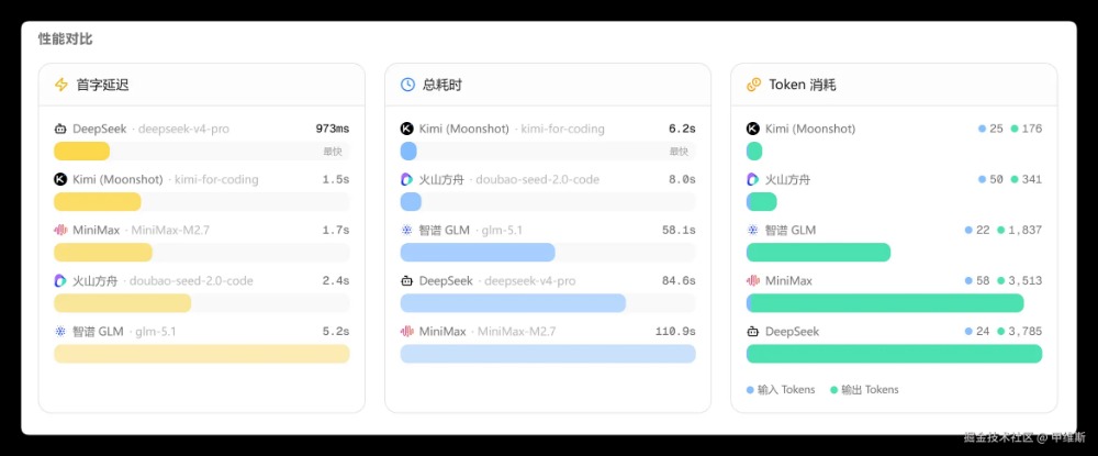

时间消耗情况:
DS这次首字居然最快,GLM最慢,但是整体耗时 DeepSeek 就比较久了,MiniMax最久。DeepSeek的Tokens消耗最多。

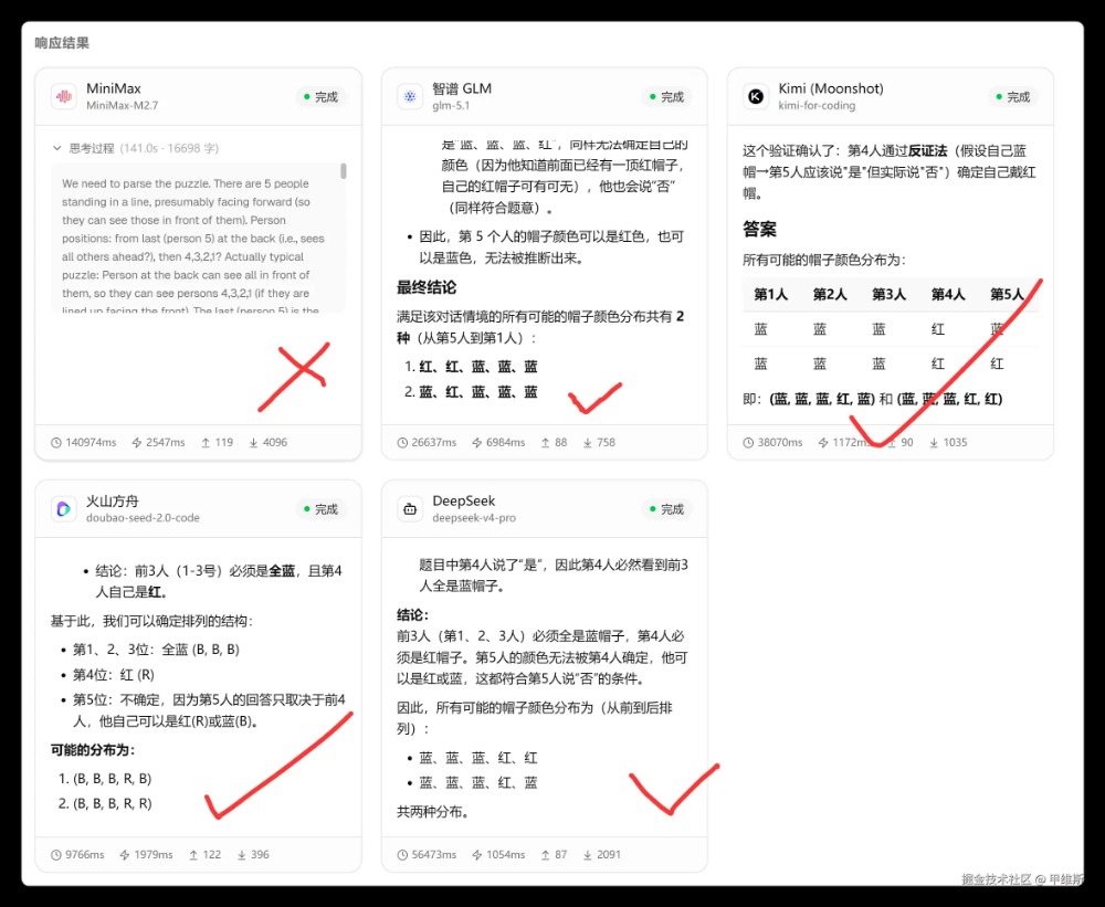

有 5 个人排成一排,每人帽子颜色为红或蓝。他们可以看到前面的人的帽子,但看不到自己的。主持人宣布:"至少有一顶红帽子。"从最后一人开始,每人依次说"是"或"否"(表示是否知道自己帽子的颜色)。如果第 5 人说"否",第 4 人说"是",求所有可能的帽子颜色分布。
结果如下:
MiniMax 日常截断,其他全部正常。这个题目一般都是能答对的,就是需要消耗不少算力。
DeepSeek 回答正确!
时间消耗情况如下:
这次DS的首字又是最快,GLM最慢,总耗时是火山最快,MiniMax最慢,Tokens 方面 DS和MinMax都消耗比较多。

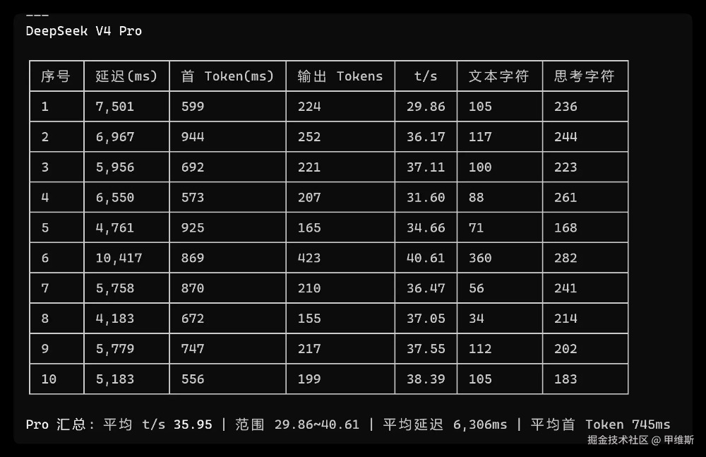

因为我在上一次测试的时候,发现DeepSeek V4 Pro消耗的时间还是比较久的,做一个网页,都能十几分钟,所以我很好奇,它的 tokens/s 数据如何。

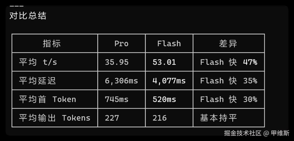

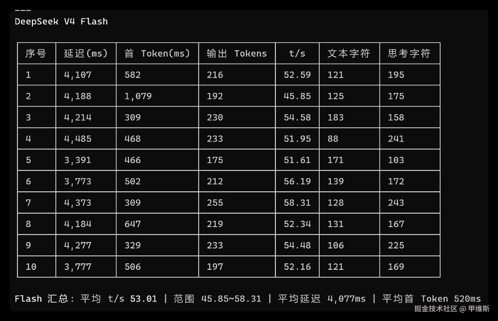

所以我就叫GLM5-Turbo帮我写了一个基于Anthropic协议的测试脚本,测了10次。顺带把V4 Flash也测了。
V4 Pro的数据如下:
V4 Flash的数据如下:
两者的差异:
从上面的结果来看Pro确实不快,但是也勉强还可以,Flash 明显比 Pro 快了很多,但是也没有想象中的快。
后来我又测过一次,Flash 能到 60 多的样子,如果以50为基准的话,也还算比较 快的。

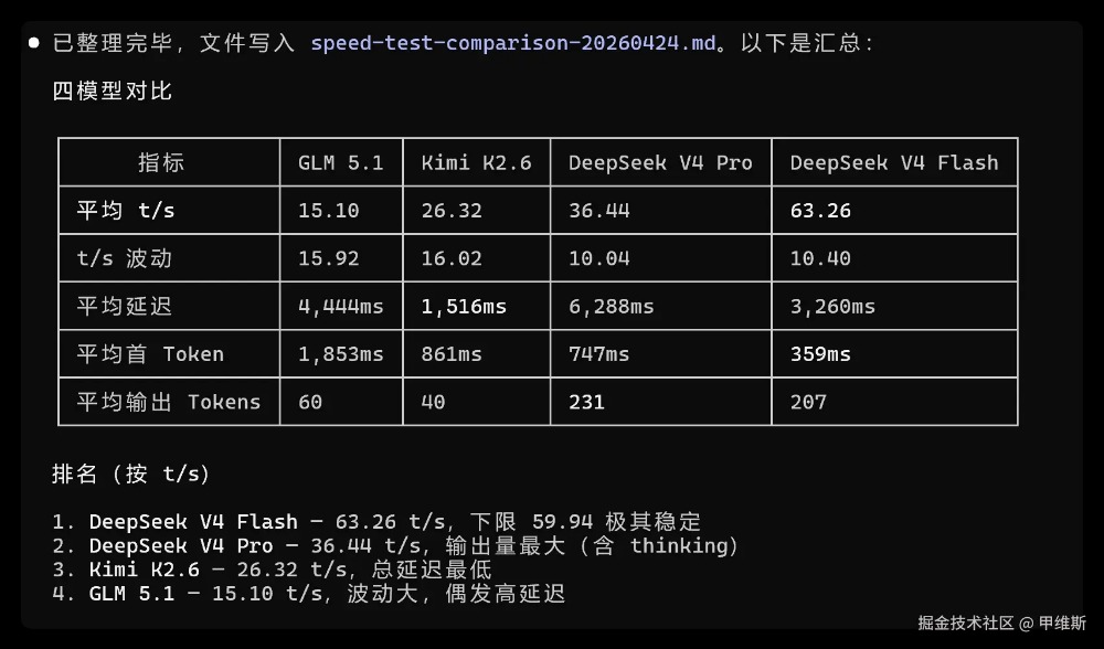

我其实也做了横向对比:
打但这数据统计方式有点问题。
GLM5.1只有15 t/s,Kimi 只有 26!
这个结果主要是受到了thinking数据的影响,DS默认会输出思考过程,而另外两个现在不输出了。
如果计算方式是总Tokens除以总时间的话,不输出thinking的会吃亏!
我后续会做一个区分思考和内容的Tokens 速度测试,这个不准,看看就好啊。
但是上面的表格中的平均延迟和首Tokens还是很有参考意义的。

3、群聊项目升级
上面的都是基础测试,一个是大家容易理解,一个也是普通人的高频场景。 下面就来考一下智能体和编程方面的能力。
这个例子会比上次的9个 HTML 页面复杂很多。
复杂性主要体现在不是从零开始,而是在一定的代码量的基础上进行测试。
测试背景:
基于 CodingPlan Test 项目(约 8,000 行代码),测试模型对复杂业务需求的理解、数据结构修改、多页面联动的开发能力。
这个项目就是我们开头用到的项目:
我这个测试题目,就是其中的一个开发环节,我把它抽出来,专门作为一个测试题目了。

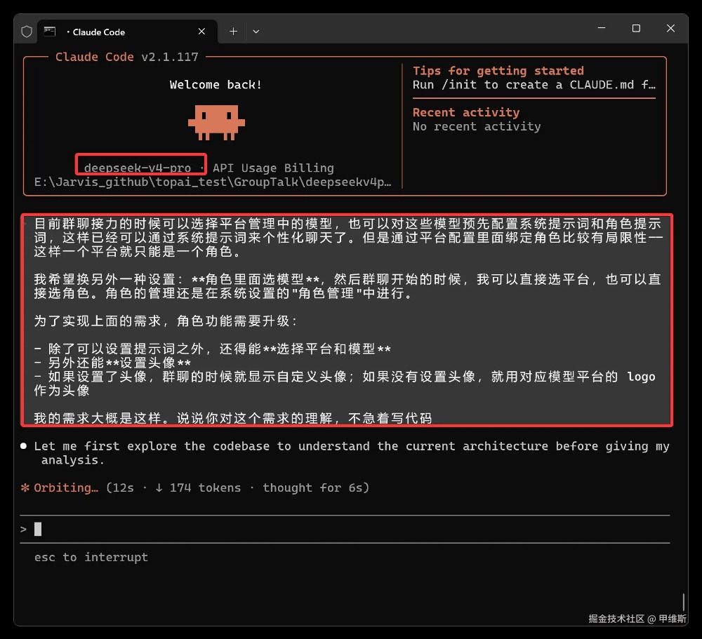

测试提示词:
我希望换另外一种设置:**角色里面选模型**,然后群聊开始的时候,我可以直接选平台,也可以直接选角色。角色的管理还是在系统设置的"角色管理"中进行。
为了实现上面的需求,角色功能需要升级:
- 除了可以设置提示词之外,还得能**选择平台和模型**
- 另外还能**设置头像**
- 如果设置了头像,群聊的时候就显示自定义头像;如果没有设置头像,就用对应模型平台的 Logo 作为头像
我的需求大概是这样。说说你对这个需求的理解,不急着写代码
这是一个非常大众化的提示词,没有任何专业词汇,只是把关键需求描述了一下,非常考验模型的理解能力,以及自主规划和“避障”能力。
好的模型,会非常全面,替你做很多最优选择。不好的模型,就会漏洞百出!

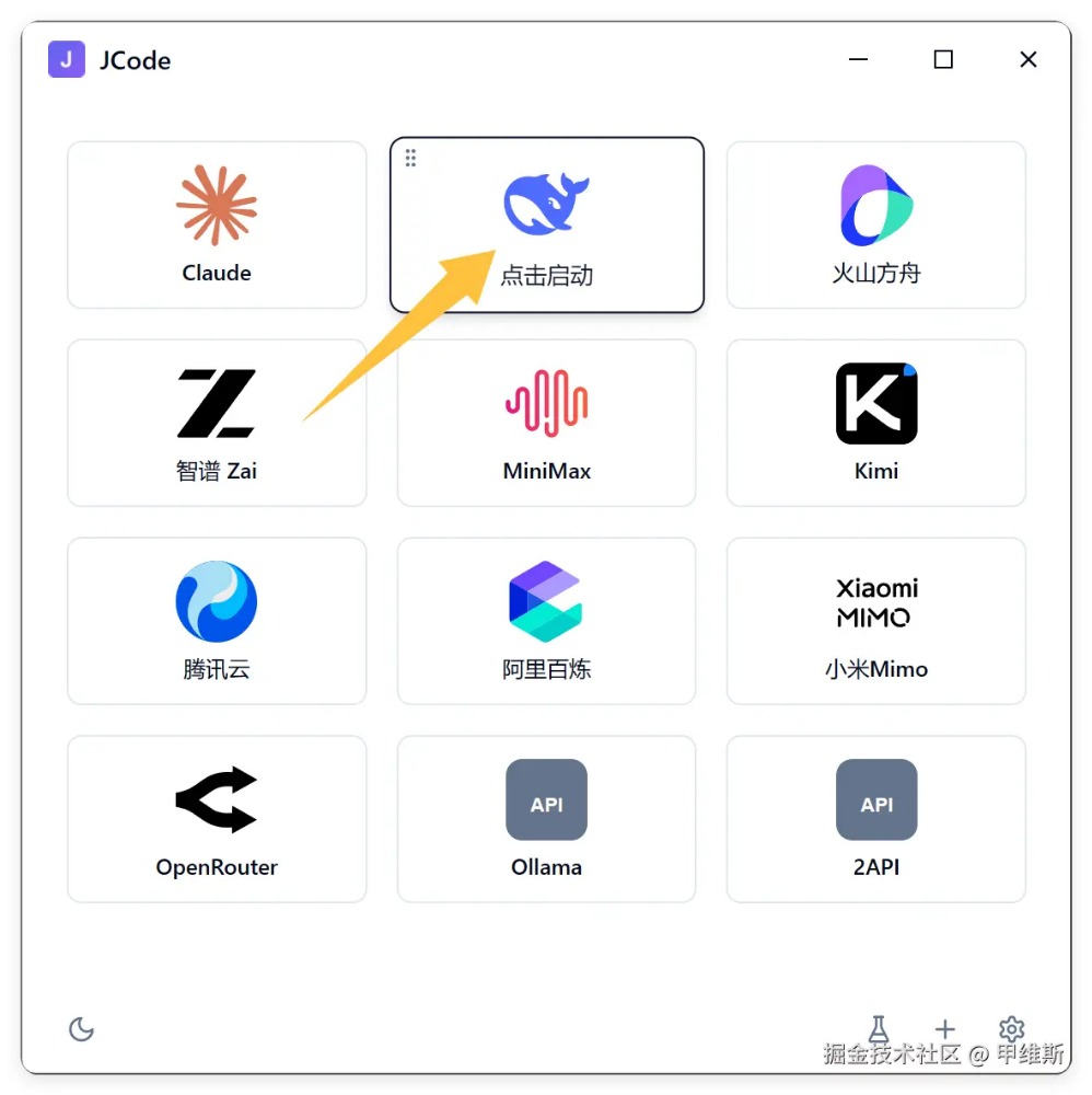

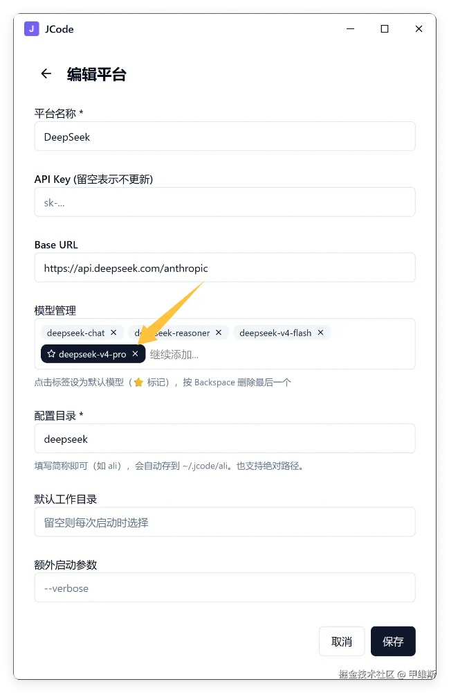

说清楚之后,我们就可以开干了。我还是用手搓的JCode来启动Claude Code并注入DeepSeek 相关的模型。
先配置一下API相关信息,选择好模型:
然后就可以双击启动了。
然后直接把需求给他:

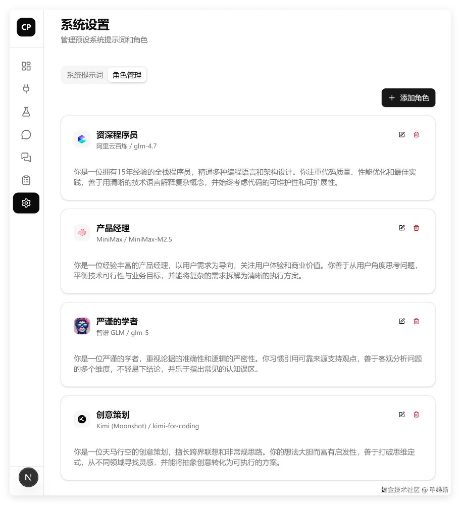

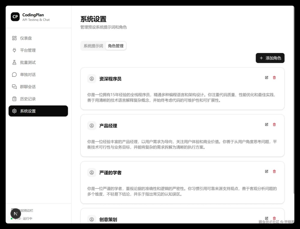

所以首先来看角色管理:
我测试了角色管理部分,添加,编辑,修改,头像设置,平台选择,模型选择全部正常。
这已经超过很多同类模型了。
细节做得非常好啊,老数据是用了默认头像,一旦修改设置之后,就有真实头像了,而且对应的平台和模型数据也都有了。
也完美实现了:我不设置头像,就是用模型平台作Logo作为头像。
就是一个小细节还可以优化,老数据没有配置平台的时候,头像下面可以加一个红色提示“未设置”,这样就会清晰一点。
之前测试中厉害一点的模型会想到这一点。
这个没关系啊。整体已经很好了!

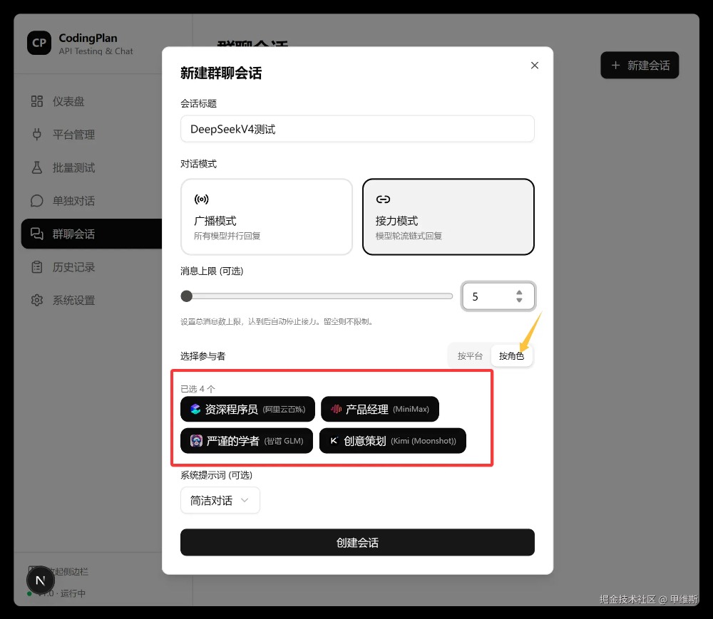

移步下一个功能点,创建群聊:
角色创建成功了,我们就可以创建群聊了。
这个界面基本功能全部正常,设置好的几个角色,已经可以选择了。

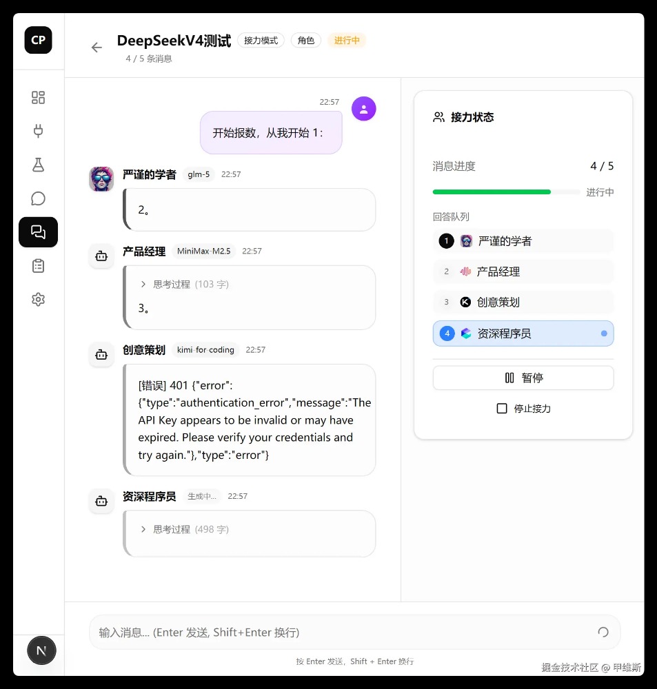

这个界面的处理是有一点复杂的。要自动生成一个随机排序的队列,然后根据队列顺序进行回答,要把其他模型的输出,作为自己的上下文。
我测试了一下,功能都是正常的!
只是有一个小细节有问题,你们发现了么?
就是左边头像显示的问题!
我们的需求是,如果用户没有设定角色头像,默认使用平台的 Logo。
右侧的列表都是对的,但是左侧聊天框中却设置成了默认的头像。
这就是典型的修改不全面,它这角色管理部分已经实现了这个逻辑,在聊天对话中却忘记应用这个逻辑了。

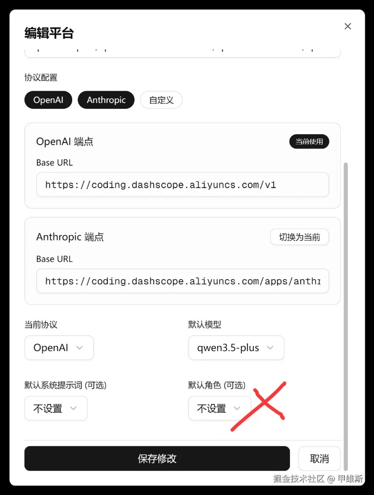

主要考点,就是编辑平台的地方,是否有把角色 ID 去掉。
因为我们已经升级了角色系统,所以平台和角色应该分离解耦。
是角色里面设置模型和平台。而不是平台里面绑定角色。所以平台设置里的角色应该是清理掉比较好。
这一点,V4 Pro 还是没有考虑到。 这个问题,从分析的时候就可以知道,它肯定是做不到这一点了。
V4 Pro 没做到的几个点,有一个叫Opus4.6的全部做到了,一次搞定!

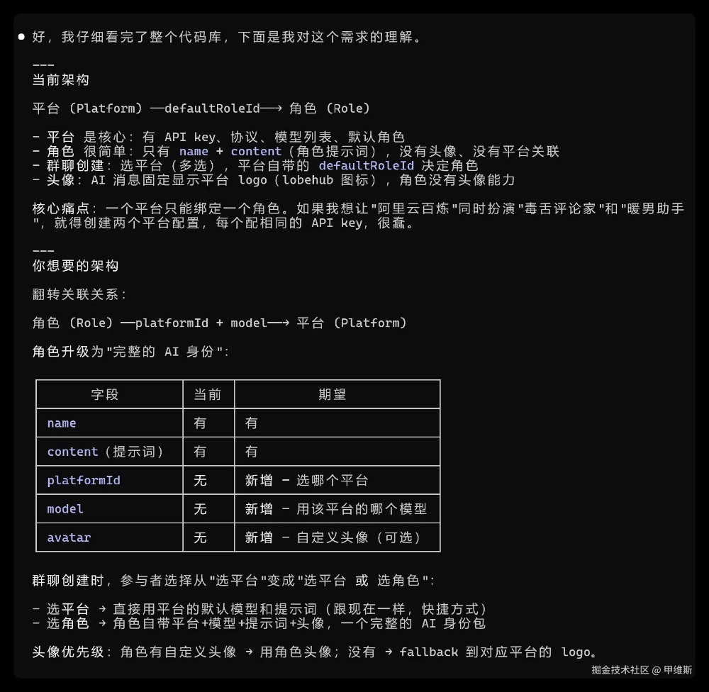

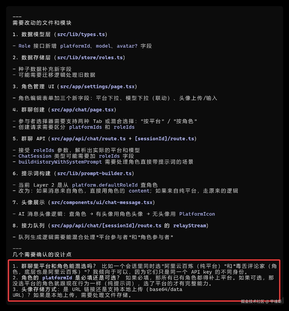

首先我给了他这一段:
然后他就给了我一个分析结果:
并且向我发起了确认请求:
这部分,大部分模型都是可以理解核心需求的。
主要是看这些模型对源代码的理解是否到位。 怎么看他们理解情况呢?不要看它们说了什么,而是要看它们问了什么。
V4 Pro 主要是问了三个问题。
这三个问题的水准是中等的,如果能把冗余的问题提一下就完美了!

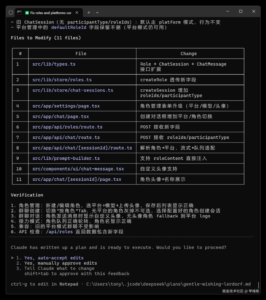

接下来它就会制作开发计划,表明要修改哪些文件。
V4 Pro 这一趴是做得不错的。计划已经很清晰了,修改哪些文件写得清清楚楚,而且还提出了6个验证点。
能知道验证的模型,基本不会做得太差!

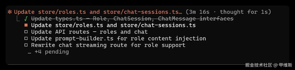

下面是它的ToDo 列表:
总共规划了8条,比较细致的。

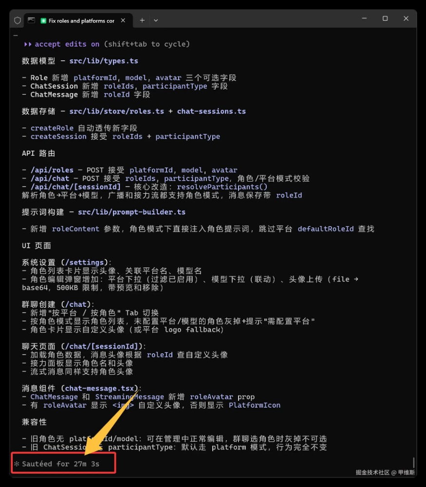

然后就是全自动开发了。

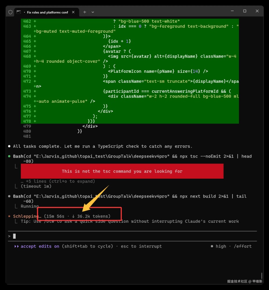

大概过了15分钟左右,它已经开始准备编译和做环境验证了,也就是核心代码已经写完了。
最后,经历过27分钟,环节安装和验证全部完成,并做了开发总结了! 这部分其实安装依赖包会消耗不少时间。所以开发时间一般以上面的那个时间节点为标准。
整个过程比较省心的,没出什么幺儿子。
15分钟,就开始安装环境了,这个速度已经相当快了,属于第一梯队。

我上面的升级测试是花了 10 块钱!
我是很早之前充了10块钱,因为之前API便宜,一直没用掉。
这次 V4 Pro一上来,立马就消耗掉了。然后又充了50,目前消耗了 28 元!
