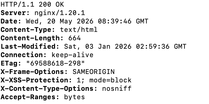

    排查时用:
    curl -v -F "file=@bigfile.zip" http://example.com/upload
    看响应里的 Server 头基本能判断 413 是哪一跳返回的——是入口 Nginx 还是后端框架。

    调试时可以在 location 里加一个响应头标记当前命中的是哪一条:
    location /api/ {    add_header X-Matched-Location "/api/";    proxy_pass http://backend;}
    然后 curl http://xxx.com -I 看响应头。
