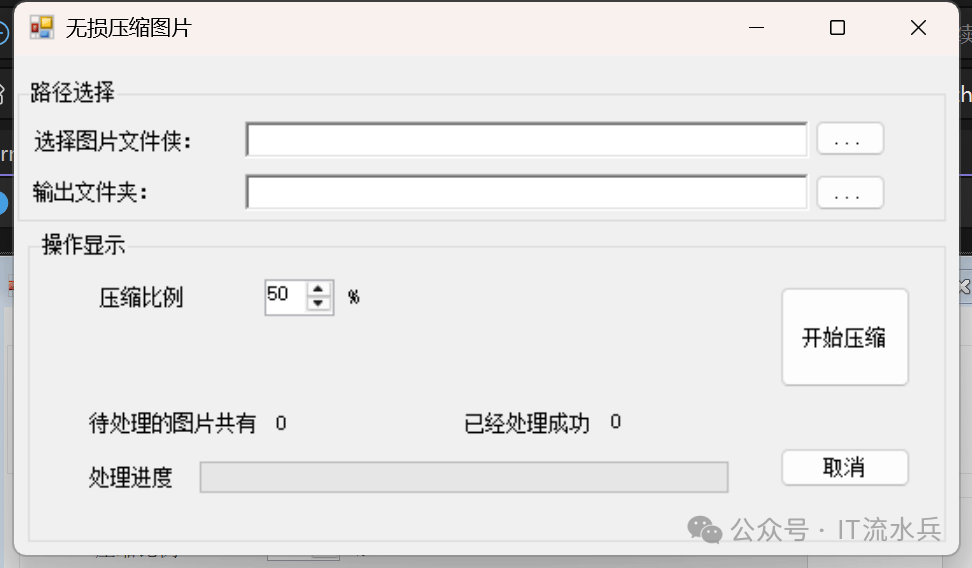

先看界面
我做这个软件的最初目的是处理我手机相册里面所有的文件,所以这里面的图片路径我做的是文件夹,输出也是文件夹。
