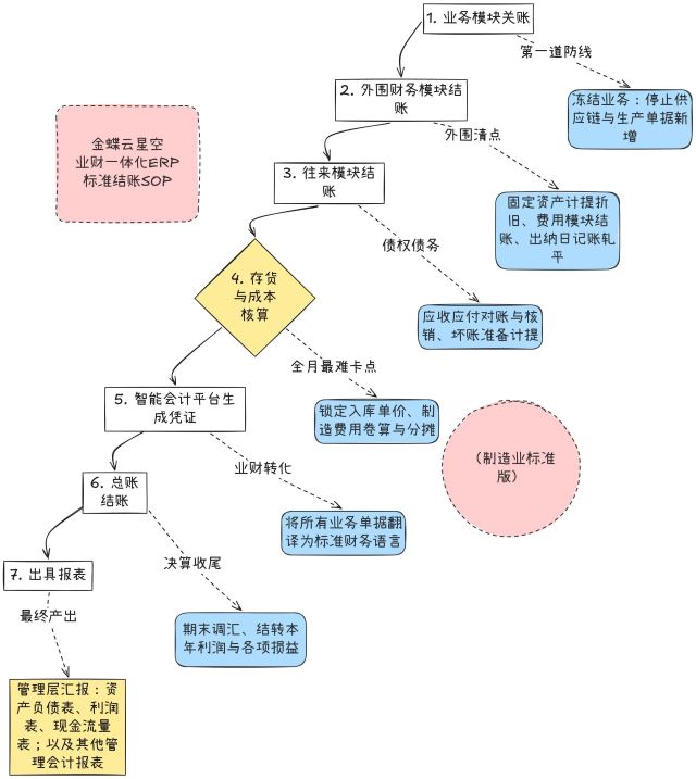

在金蝶云星空里,结账的宏观顺序永远是
📋 详细实务操作步骤(SOP)

可以说,掌握住了这7大步骤里的“流程和单据”,就掐住了月末结账数据流转的命脉!
