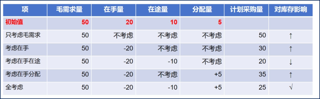

毛需求:理论总需求量,不考虑现有库存、在制、在采,单纯算一共需要多少。
净需求:考虑库存和预计入库之后的需求数量,净需求= 毛需求 - 可用库存 - 预计入库量。

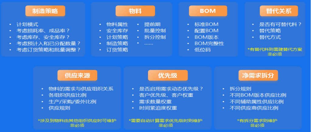

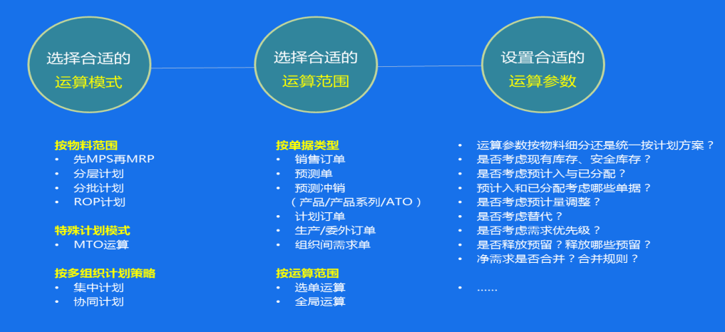

所谓MRP的运算方案,就是哪些纳入供应来源进行计算,哪些纳入需求来源进行计划。不同的方案,结果是不同的。
原则上没有确认的计划订单,申请单等,都可以不纳入需求与供应的来源。其他的都应该纳入需求来源与供应来源。
计划人员一定要了解MRP运算方案,成熟的系统,MRP方案是可以按需求进行设置的,当然,也有一些小系统,MRP方案已经封装好了,不能按需求进行设置。

安全库存:在ERP系统中,安全库存是为应对需求波动、供应延迟、质量异常而设定的缓冲库存。MRP计算时,净需求 = 毛需求 + 安全库存 - 可用库存 - 在途 - 预留
最小采购量(MOQ):供应商要求的单次下单的最小批量,未达最小采购量不接单。净需求小于MOQ时,计划订单量 = MOQ;净需求大于MOQ时,计划订单量 = 净需求。
最小包装量:物料按固定包装量采购,采购数量必须是最小包装量的整倍数。MRP的处理逻辑,在满足MOQ后,再向上取整到最小包装的整倍数。如:净需求230,MOQ200,最小包装50,计划订单为250。
结论:安全库存、最小采购量、最小包装量都会影响MRP的结果。

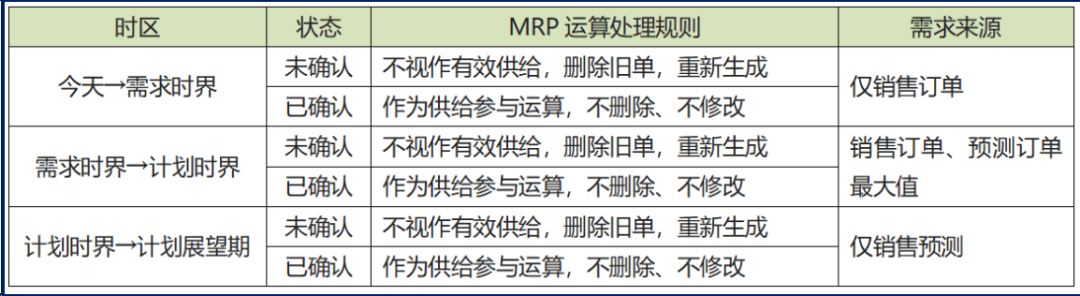

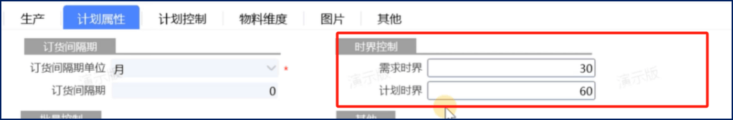

❹ 需求时界、计划时界、计划展望期
要用好MRP,必须了解需求时界、计划时界、计划展望期。
需求时界(Demand Time Fence, DTF):
近期冻结线,从今天到需求时界这段叫“需求时区 / 冻结区”。
需求时界的长度(通常)= 总装配提前期(最后成品组装时间)。
在需求时界内:
1.需求来源只认销售订单,预测单计算需求。
2.计划冻结,系统不能自动改动,需要修改时,由人工进行修改。
计划时界(Planning Time Fence, PTF)
中期控制线,需求时界~计划时界叫“计划时区 / 半冻结区”。
计划时界长度(通常)= 累计提前期(采购 + 加工 + 装配总时间)。
在计划时界内:
需求来源取订单与预测的最大值(订单+ 预测共同参考)。
已经确认的计划订单,系统不能自动改,只能计划员手动调整。
计划展望期(Planning Horizon)
编制MPS/MRP 时,最远能覆盖到的时间长度,超过了计划展望期的订单及预测,MRP都不作为需求的来源。
从今天→ 今天 + 展望期,是计划的最大时间窗口。
计划展望期的设置原则:≥产品累计提前期(采购 + 生产 + 装配),再留一点余量。
举例:累计提前期60 天,展望期常设为90 天 / 120 天。
作用:控制计划范围,太远的需求暂时不参与运算,避免计划无限拉长。
对于计划订单的状态,MRP处理规则如下:
在MRP系统中,计划展望期一定要设置,不能为空。计划简单的工厂,需求时界和计划时界一般都不需要考虑。
在三个时界之下,采购订单的计划到货时间、生产订单的计划完工时间都视为需求可供应的时间。
结论:这三个时界,没有几个人能理解并应用。

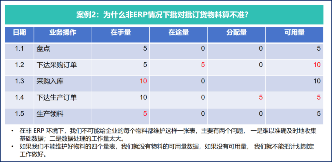

❽ 是Excel可靠?还是MRP运算准?
一般企业的物料种类有成千上万种,包含成品、半成品、原材料。
企业的订单状态也有多种:有已确认未投放的计划订单,包含计划采购订单、计划委外订单、计划生产订单;有已经投放的在途订单,包含采购订单、委外订单、生产订单。
而仓库的库存,可能存在的状态是:已分配占用,未分配可用。
面对这种复杂的情况,如果不用系统按预定的规则进行物料需求计算,采用Excel来计算物料需求,永远是无法计算准确的。
很多上了ERP企业,大部分计算物料需求的方式是:
计划员用Excel来计算,然后在系统手工录入采购订单或生产订单;
计划员只是计算毛需求,然后查查数据,拍拍脑袋后,修改计划订单数量,然后投放下去。
这样导致的结果是,物料要么多买,要么少买,一方面库存周转率低、呆滞库存高,一方面却又缺料频繁、生产经常停线。
为什么如此?其核心还是计划员不了解MRP的逻辑,不去管理系统数据的准确性。
