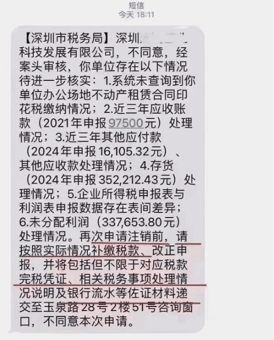

公司注销时,税务会看资产负债表,若有的科目还挂着余额,且说不清楚来龙去脉,清税证明就很难办下来。
不少企业因应收账款、其他应付款、其他应收款、存货、未分配利润等问题被卡,无法完成注销。
那么问题来了,注销时哪些科目需要清理?该怎么处理?税务上有什么要求?阿青今天跟大家聊一下这个话题~

这两个科目挂的都是别人欠你的钱。注销时,账面上不能就这么挂着。

第三种,欠款方是股东
这个要特别注意了,根据财税【2003】158号文规定,股东借款年终未还,且未用于公司经营的,视同分红,缴纳20%个税。
所以注销前,股东借款要么还回来,要么拿出能证明这钱确实用于公司经营的资料(发票、合同、付款记录等)。

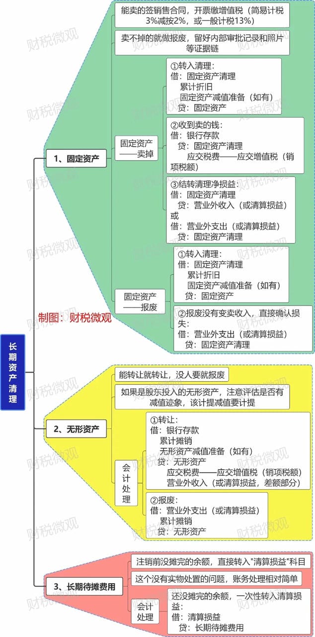

03
长期资产
固定资产、无形资产、长期待摊费用
这类科目的共同点是已经花的钱,分期计入成本。注销时还没摊完的部分,要一次性处理掉。
