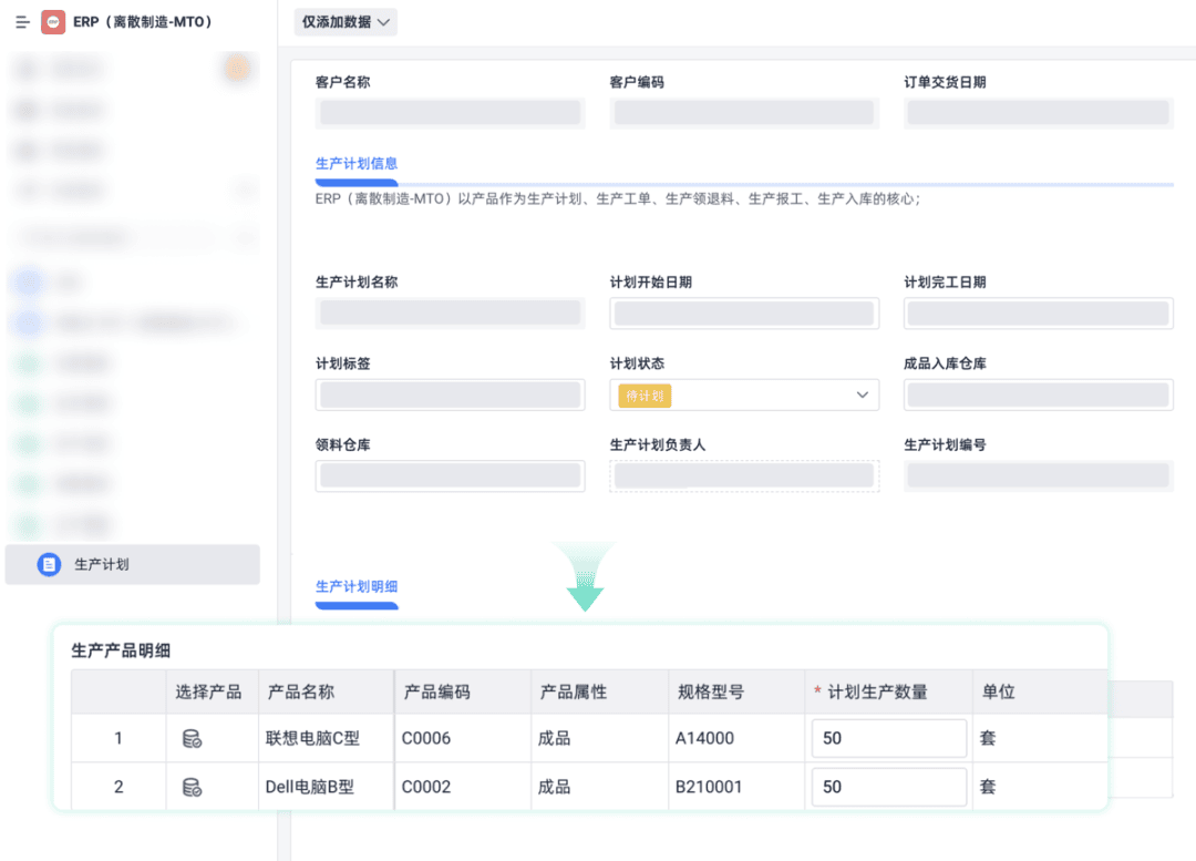

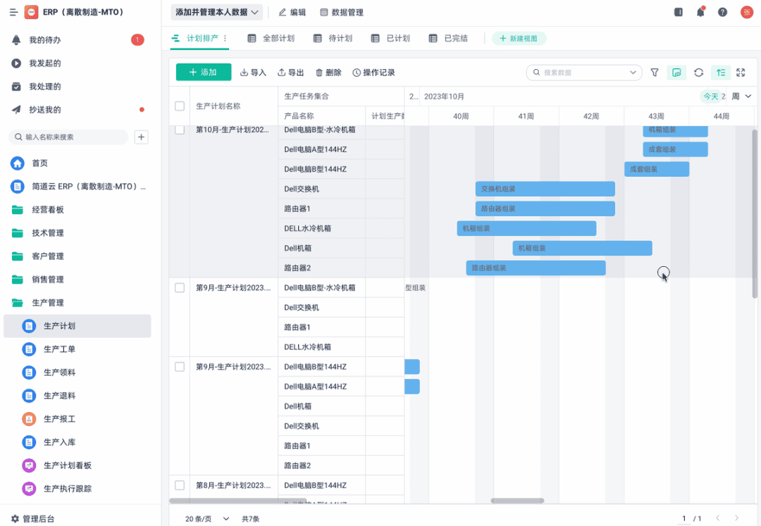

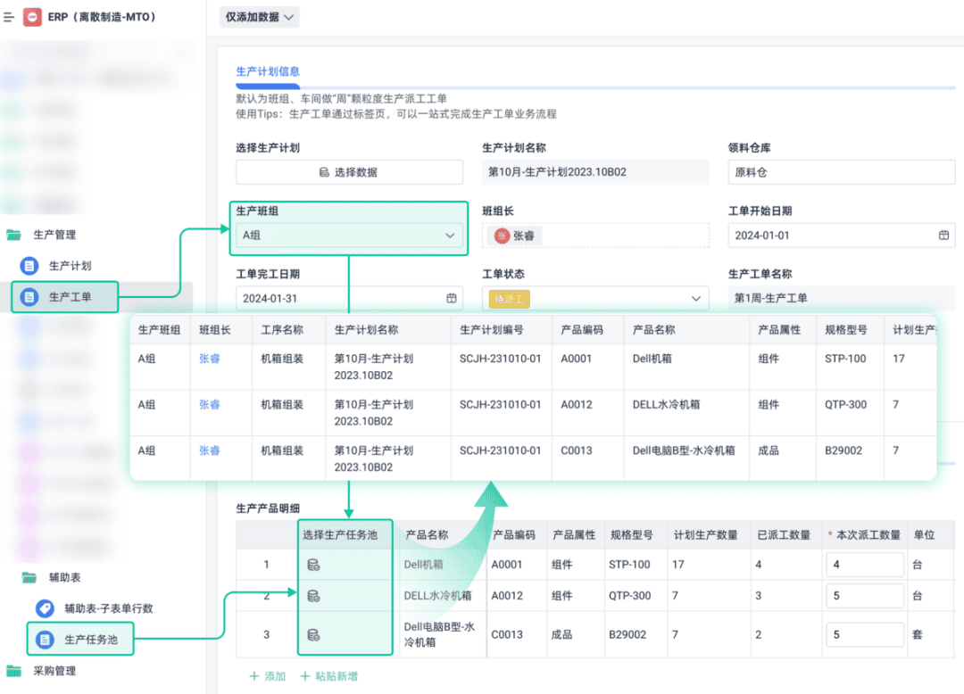

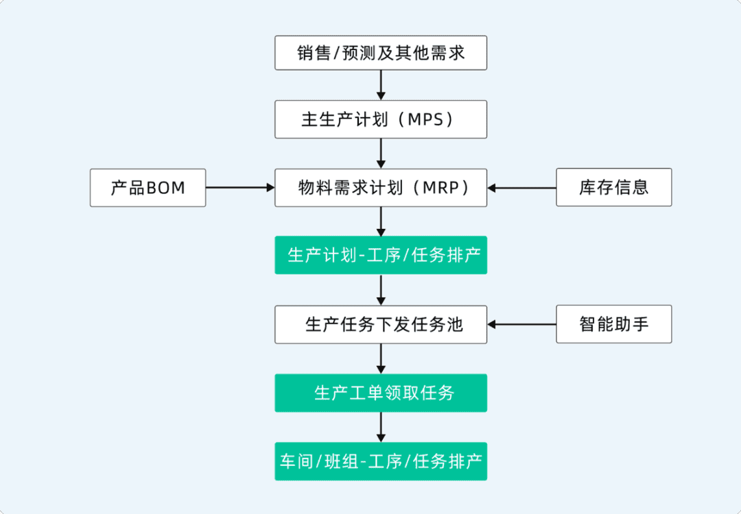

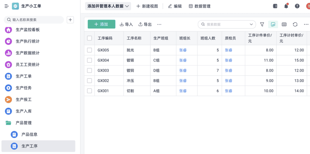

第三层:执行闭环
核心目标:让系统“活着”。包括:
  • 实时报工
  • 异常触发
  • 进度更新
  • WIP可视化
这三层结构适合用零代码工具去搭建,原因很简单:
  • 不用重构ERP
  • 不用写代码
  • 业务可以自己改流程
  • 数据天然结构化
本质不是工具升级,而是:把排产从“Excel静态表”变成“动态系统”。
