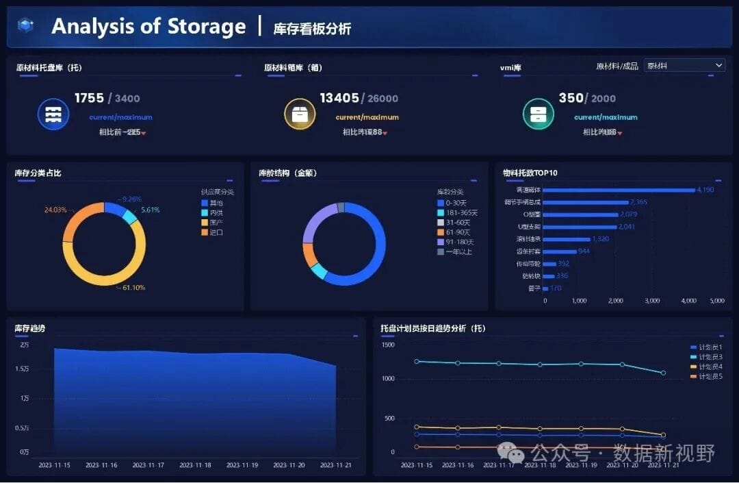

上面这些动态看板和风险预警,我就是自己用FineBI搭建的,把库存主数据、出入库流水和BOM表关联起来,配置好计算规则,每周自动跑一次,所有有风险的材料清单直接就出来了,根本不用等到年底。

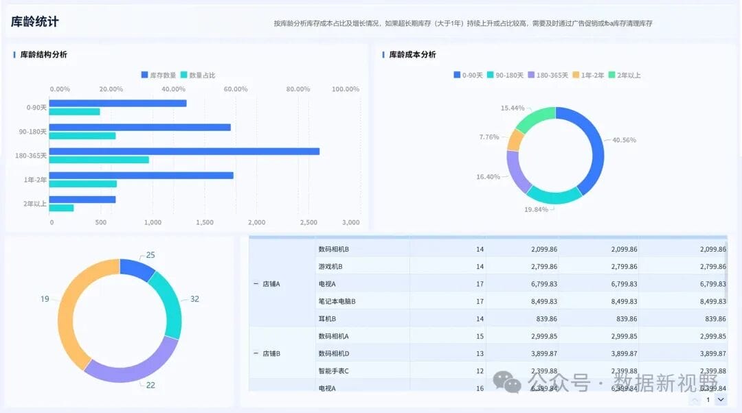

3.库存年龄分布
就是把总库存金额,按上面那四个档位做一个分布图。健康的库存结构,应该是库龄短的金额占绝大部分,库龄长的金额占比极小。具体来说,小于90天的正常库存所对应的资金柱应该是最高的,90到180天的关注库存资金柱显著降低,而超过180天的呆滞与报废风险库存资金柱应该非常矮,几乎贴着底部。
把这些指标,结合明细数据放在一起看,你手里就有了一张完整的库存报告。哪里有问题,一清二楚。
