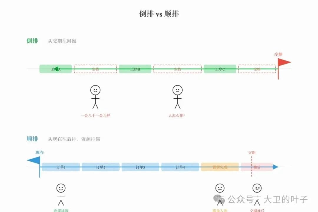

翻开对两种排产方式的标准建议——
倒排:以交期优先。从交期往回推,安排各工序的开始时间。排程效果是:最能保证交期,并减少库存积压。但资源可能在某些阶段出现空闲,或者出现资源负荷过载。
顺排:以资源优先。从当前时间往后排,尽量把资源排满。排程效果是:资源负荷合理,集约效果显著。但有些计划可能提前完成,产生库存。
还有一种常见说法:倒排一般淡季用,顺排旺季用。
这个理论确实自洽——
淡季订单少,有活就干,没活就停,用倒排不会干出多余库存。旺季订单多,有产能就提前干出来,用顺排,哪怕提前做出来有一段库存周期,也不愁卖。
这是对两类排程方式的常规用法,但实际排产时,如果只选择一种,总会差强人意。
倒排的坑:计划到了车间,没法执行
倒排的逻辑是从交期往回推。这意味着,如果在需求淡期,某些时间段就会出现没有需求,这就导致资源出现空闲。
在精益管理的角度看,这是合理的:交期能保证,库存不会出现等待,资源在需要的时候刚好可用。
但这个计划到了车间呢?
车间主任拿到这份计划,看到的是:上午8点到10点有活干,10点到下午2点没活,2点又开始干。他会怎么想?"你一会儿让我上班,一会儿让我停,这让我怎么排人?"
倒排算出来的计划,资源衔接不连续。这种计划直接扔给车间,没办法执行。
▲ 倒排从交期往回推,中间会出现空档;顺排从现在往后排,资源排得满但可能超期

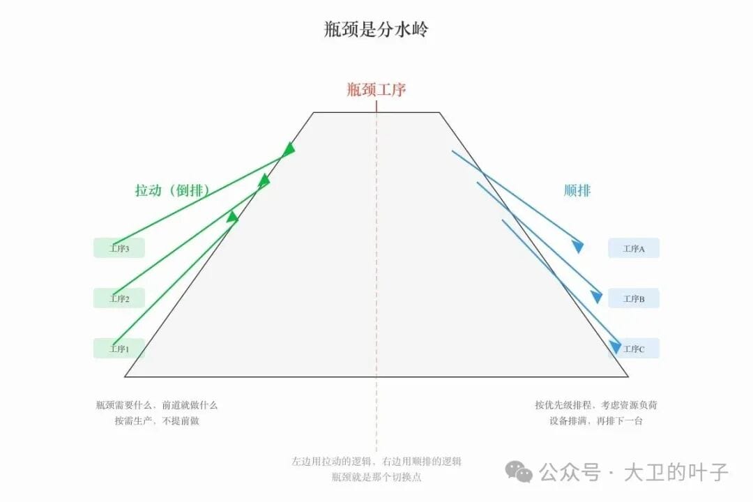

第一步:先倒排,但只排到瓶颈工序
方案的第一步,是用倒排。
但这个倒排不是排到所有工序,而是只排到瓶颈工序。
倒排时不考虑资源负荷,只考虑产品的提前期:根据BOM的结构,把成品订单分解到每一层组件。根据产品工艺路线和工序标准工时,计算出各层级的标准提前期。
然后按订单交期倒推出每一层BOM组件的需求日期,并在这个过程中同步做供需平衡:将各层库存能冲减的冲减掉,剩下的才是需要真正安排生产的。
这样,在BOM每一层都倒排出了一个以时间优先排序的订单优先级清单(当然,还需要考虑其他优先级排序规则)。
这份清单的核心价值,不是排程本身,而是优先级顺序。
按这个优先级顺序,对瓶颈工序进行排程,确定订单的具体生产资源与生产时间。
瓶颈工序就是整体排程的“定拍器”。
瓶颈之前:拉动
瓶颈工序之前的工序,理论上有充足的产能应对瓶颈工序的需求,所以可以切换成拉动逻辑。
从瓶颈工序的需求出发,往前推:瓶颈需要什么,前道工序就做什么;前道需要什么,再前道就做什么。
这是精益的拉动思想——按需生产,不提前做,不积压。在瓶颈之前,用拉动可以最大程度地减少在制品的堆积。
瓶颈之后:顺排,考虑资源
瓶颈之后的工序,换成顺排。
顺排就要考虑资源能力了。
我们手里有那份按优先级排好的订单清单(从倒排得来的)。从瓶颈工序往后,在可用的资源上逐道序进行排程。
由于每道工序可能有多台设备都能生产同一种产品,在同一个日期中,采用Z型排法:先排满一台设备,再排下一台,以减少同一天内的换型。
这样做的目的是:既符合订单的优先级(急的先做),又考虑了资源的负荷(设备尽量满载)。
顺排一步一步推下来,结果是什么呢?
有些订单在交期之前就做完了——提前入库,占用了库存周转。有些订单因为资源不够,被推到了交期之后——需要跟销售和客户沟通,能不能晚几天交付(如果不行,需要重新调整订单顺序)。
这就是这套方案要面对的现实:它不是完美的。它需要在客户满意度和产能成本之间找平衡,需要人来做最后的判断。
▲ 瓶颈工序是分水岭——左边拉动(倒排),右边顺排,两头逻辑不一样

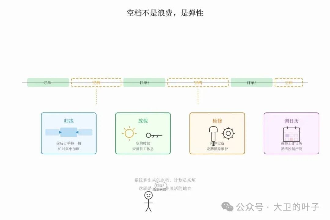

倒排暴露的空档,交给计划员
倒排的结果里,还有一个现象:有些时间段,没有订单被排到。
从时间推演的角度看,这意味着产能有富余。
这个空档,系统不一定能自动处理得好。但计划员可以。
计划员看到空档,能做几件事——
跟车间沟通,把前后的订单归拢一下:有些提前,有些推后,把中间的空档挤掉。忙的时候集中加班,空的时候安排放假。
也可以停掉一些设备,做定期检修保养。
计划员通过调整工作日历或资源额定负荷率,灵活控制产能的开关。
这样,再做顺排时,就考虑了计划员的这些安排,从而保证排程结果和实际执行的相对吻合。空档不是浪费——它是计划员手里的弹性空间。
▲ 空档不是浪费——它是计划员手里的弹性:归拢、加班、检修、放假
