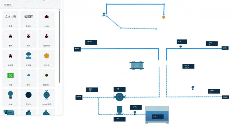

背景
在能源管理系统中,工艺流程图是展示热力站、换热站等设施运行状态的重要载体。传统的做法是用 Visio 或 CAD 绘制静态图片,但这样无法实时展示设备运行数据。
我们需要一个能够:
  • 可视化编辑工艺流程图
  • 支持设备、管道、文本等元素
  • 支持实时数据绑定和展示
  • 导出数据供其他系统使用
最终效果:在线 Demo
示意图:
实现以下功能
  • 画布移动和缩放:鼠标左键按住画布任意位置拖动和鼠标滚轮缩放
  • 添加元件:在元件面板上把鼠标放在元件上按住左键不放拖拽到画布上即可
  • 添加管道:在元件面板顶部单击画线按钮。然后去画布用鼠标左键双击开始画线,单击一次生成一个折线点位。双击结束生成管道
  • 删除元件和管道:右键元件或管道选择删除(或按键盘的delete键删除选中的元素)
  • 移动元件和管道:鼠标左键按住元件或管道拖动即可
  • 旋转元件:鼠标左键按住元件右上角的旋转图标拖动即可
  • 缩放元件:鼠标左键按住元件右边的小点拖动即可
  • 管道节点拖拽:点击一下管道,出现管道节点。鼠标左键按住管道节点拖动即可
  • 支持样式修改:鼠标左键选中对应元件后,在右上角的样式修改框中修改即可
  • 支持文本添加:元件面板上的文字按钮拖动到画布上即可
  • 支持复制粘贴:鼠标左键选中对应元件后,ctrl+c复制,然后把鼠标移动到要放置的位置ctrl+v粘贴
  • 层级调整:鼠标右键菜单选择置顶或置底
  • 删除画布上所有元素:在元件库面板上点击清空画布按钮
  • 前进后退:ctrl+z 撤回;ctrl+y 重做
  • 支持外部数据渲染:网processDrawEdit/index.vue中传入canvasData即可
  • 支持画布数据导出:点击元件面板上的提交按钮即可

整体架构
模块划分
processDrawEdit/
├── index.vue              # 主组件入口
├── comm.ts                # 核心交互逻辑
├── data.ts                # 数据状态管理
├── dataType.ts            # TypeScript 类型定义
├── attr.vue / attr.ts     # 属性面板
├── iconPanel.vue          # 元件面板
├── contextMenu.ts         # 右键菜单
└── retreatAndAdvance.ts   # 撤回/前进
