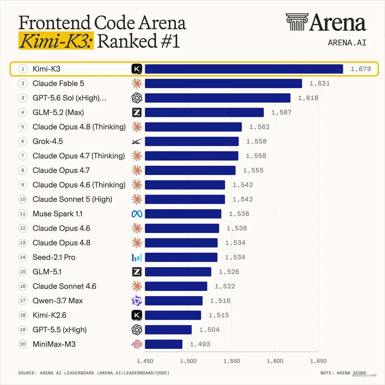

这篇文章,我要先从这张图片说起:
我第一眼看到这张图,以为是 AI 生成的。这个数据实在是太离谱了!
Kimi-K3 已经把强到可怕的 Fable 5 按在地上摩擦了!
如果这个图片是真实的,我还买啥 Fable5,直接续一波 K3 就好了。
这成功勾起了我的好奇心和“打假”的欲望!说实话,我是完全不信这个排名的!

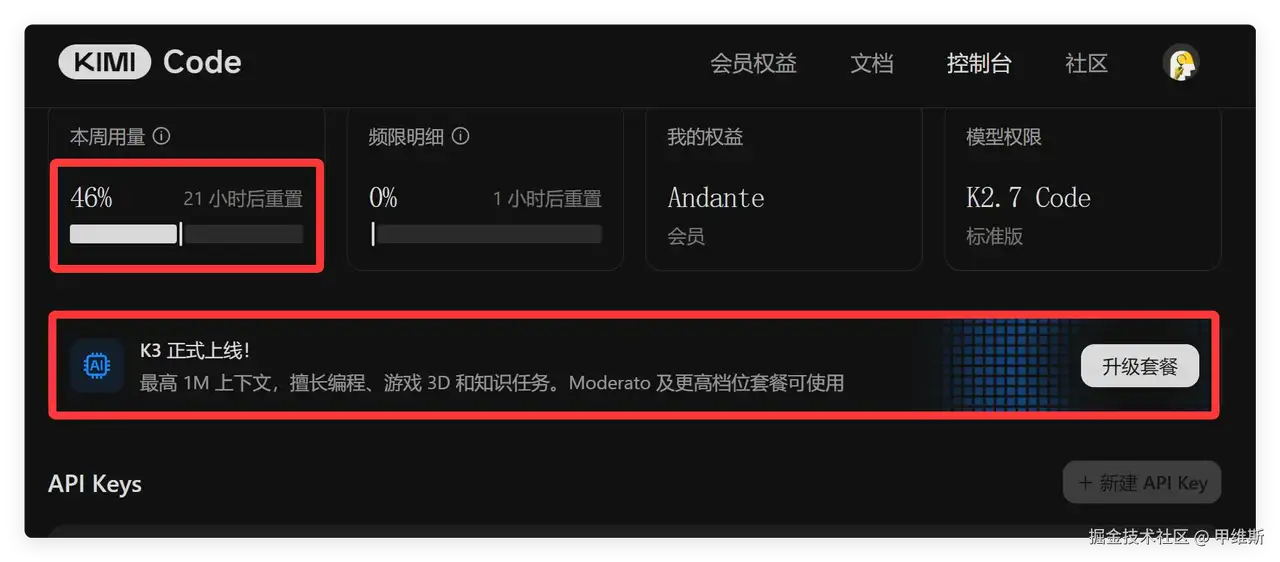

1、只有99+才能玩!
当我产生兴趣之后,准备开测的时候,发现一个很尴尬的事情:

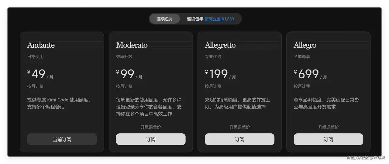

我的初级套餐,不配使用 K3 模型,只有 99 以上套餐才可以使用。我就有点犹豫了,因为 Kimi 家的配额全网最少,我已经打算弃坑了,但是数据很亮眼,讨论也很热烈,很多人催我测试,搞得我也很想试试它的深浅。
大家确实也很关心这一点:K3 是否值得购买?
这次直接从 2.7 干到了 3.0,也算是大版本升级了!那就买呗,99 元又不是花不起!

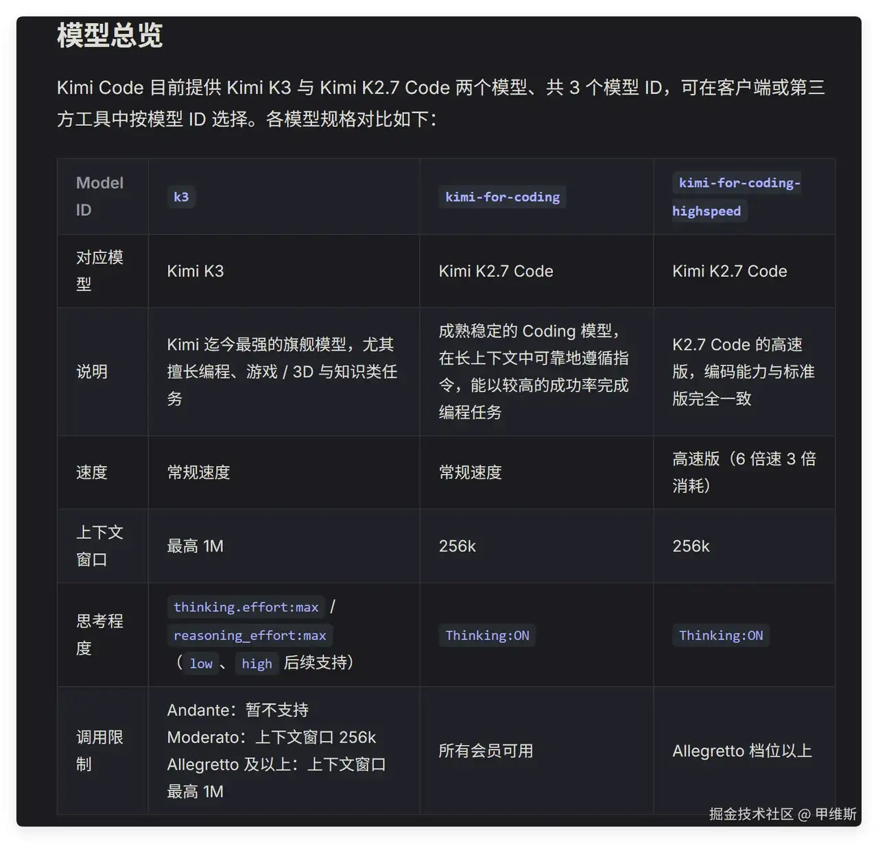

买完之后才发现 1M 上下文需要 199 元才能玩,我 C#@¥@#%¥@%!
Moderate 这一档上下文居然只有 256,要到 Allegretto 才有 1M 上下文,°(°¯᷄◠¯᷅°)°!我感觉 K3 已经有点“高攀不起”了!

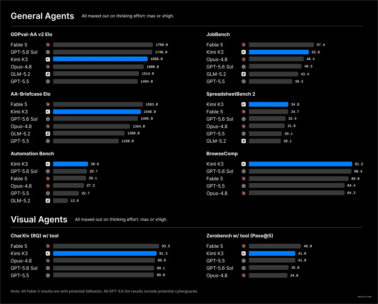

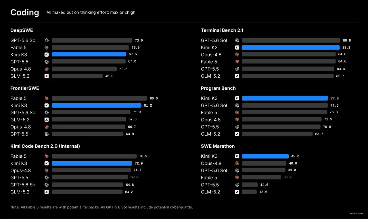

接下来看两张基准数据。
一张是编程(Coding)能力:
一张是通用智能体(Agents)能力:
这里有很多基准,我就不解释了。大家可能看不懂这些概念,但是都能看得出来排名。
整体来说,有种除了 Fable 5 和 GPT-5.6 之外,我就可以横着走的感觉,Opus 4.8 就是个弟弟,只能坐另外一桌了。

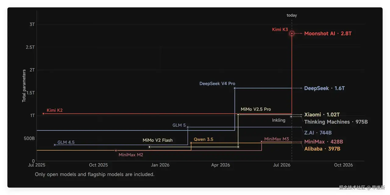

另外还有一个很关键的点就是模型参数量:
K3 这个 2.8T 确实有点分量的!
这个参数量确实来到了一个很恐怖的位置,比之前所有的开源模型要大很多,比 1.6T 的 DeepSeek Pro大了 1.2T!
众所周知,模型参数大了之后,脑子就会好很多,然后会贵很多。

我对 Kimi 的印象还可以,今天就来实测一下这个模型。看看它的基准数据是否靠谱,以及大模型竞技场的排名第一是否靠谱。
其实稍微懂点逻辑的,就发现一个小问题了:Kimi 自己说不如 Fable 5,而竞技场却比 Fable 5 强。出现不等式了,哪里有问题?

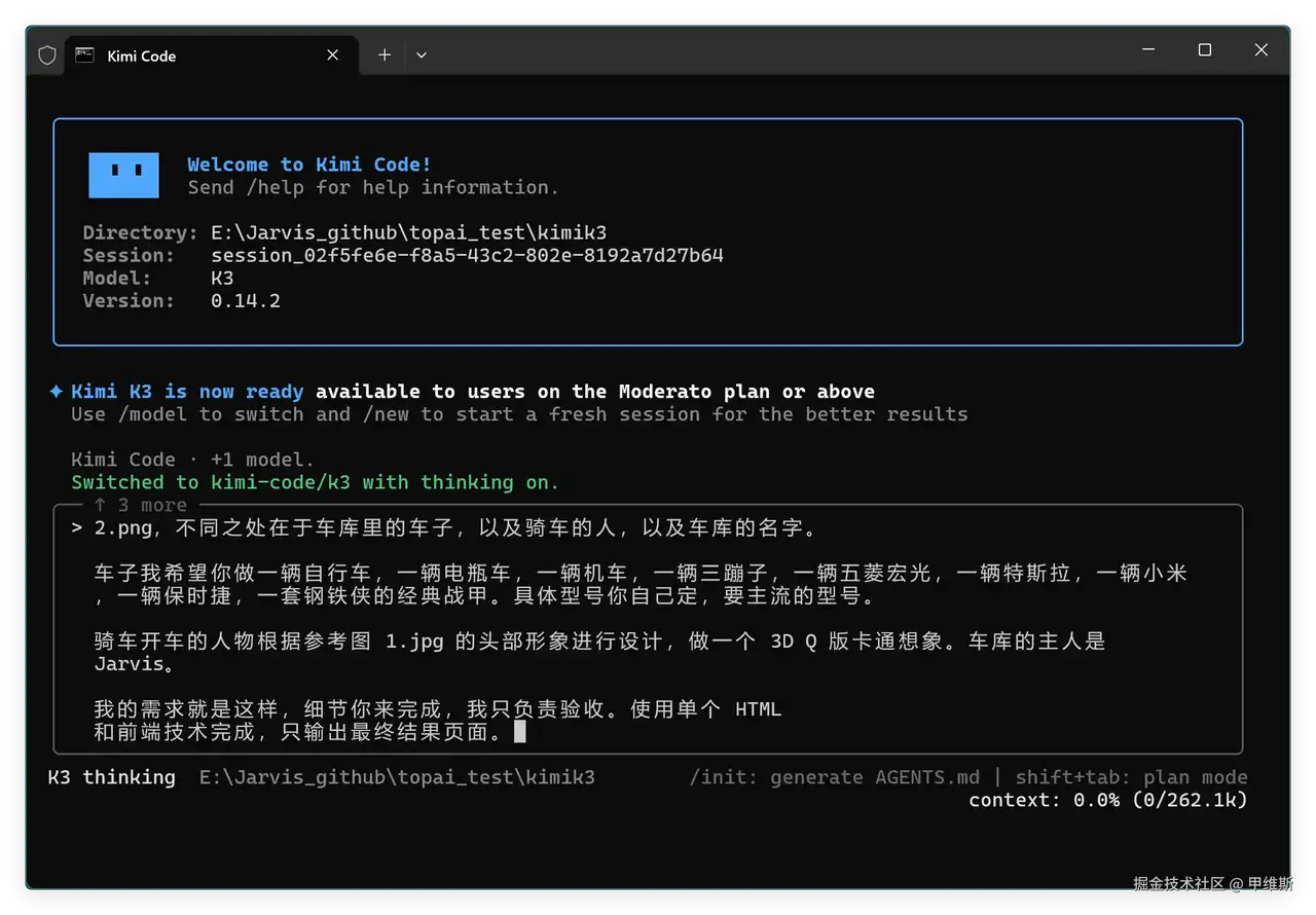

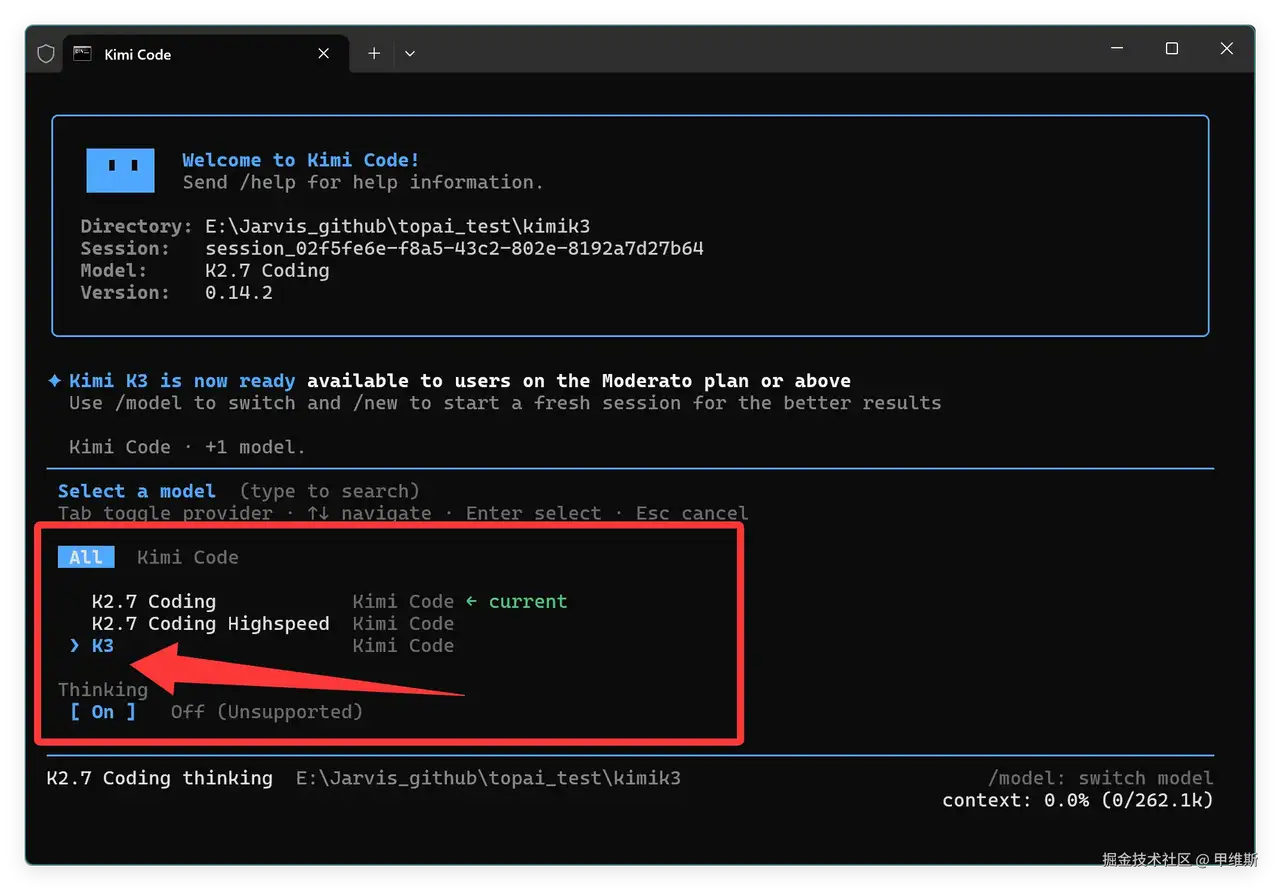

接下来介绍一下测试工具,我之前都比较喜欢用 Claude Code,但是遇到 Kimi 我一般会用它们自家的 KimiCode,这次也不例外。
用官方的 KimiCode + K3 Thinking 应该能发挥最强的能力。
具体用法是:直接打开终端,输入 kimi 启动,会自动升级到最新版!
然后选 K3,然后把 Thinking 打开,目前只有开关,还没有其他等级。
然后,我们就可以开搞了。

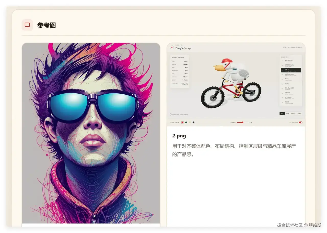

因为这个题目是多维度的考验,首先必须具备的是多模态能力,因为我会给参考图,而且是两张参考图。

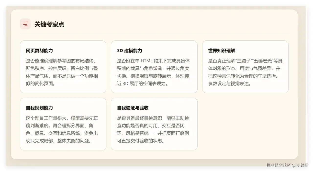

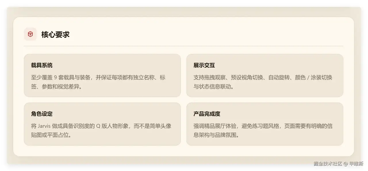

这个题目的核心要求如下:
关键的考察点如下:
这种题目其实不存在侥幸的,如果某一个环节的能力不行,最终结果就是完全没法看。只有你每个维度的能力都还可以,最终才能呈现出一个还可以的结果。但是目前没有模型可以做到特别优秀。

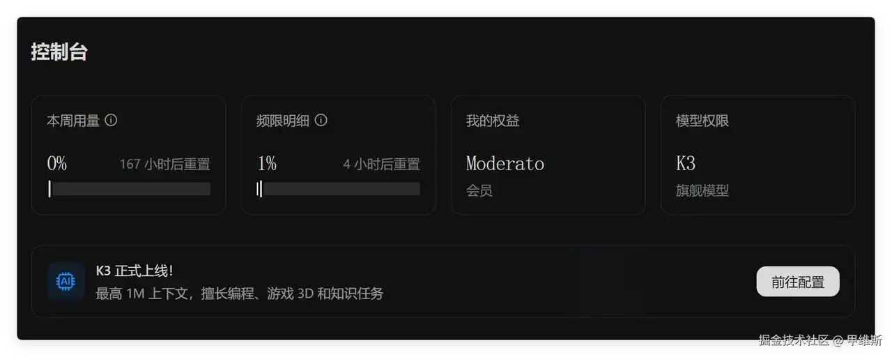

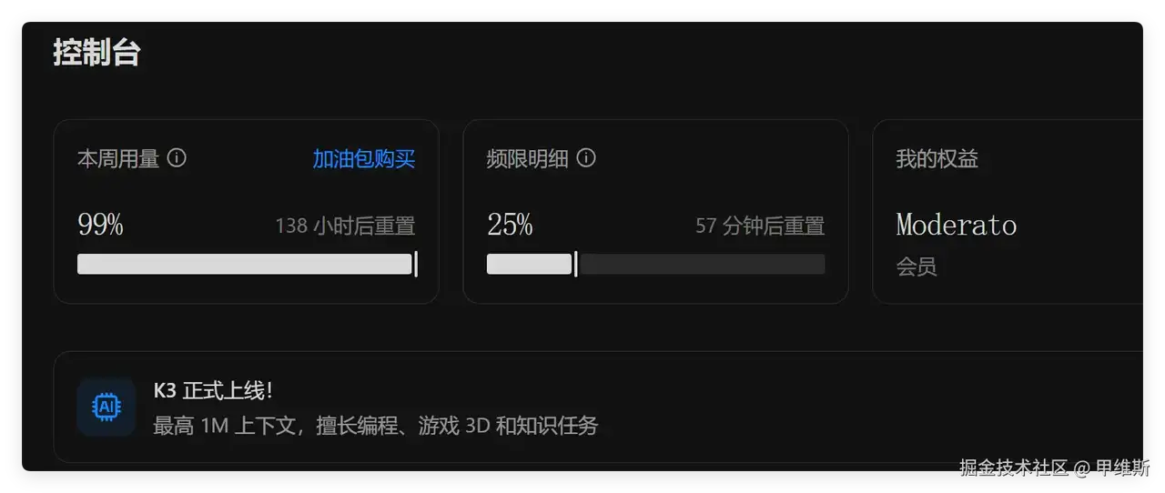

测试之前看一下我的配额情况:
全部都是全新的,周配额,小时配额都是满的。

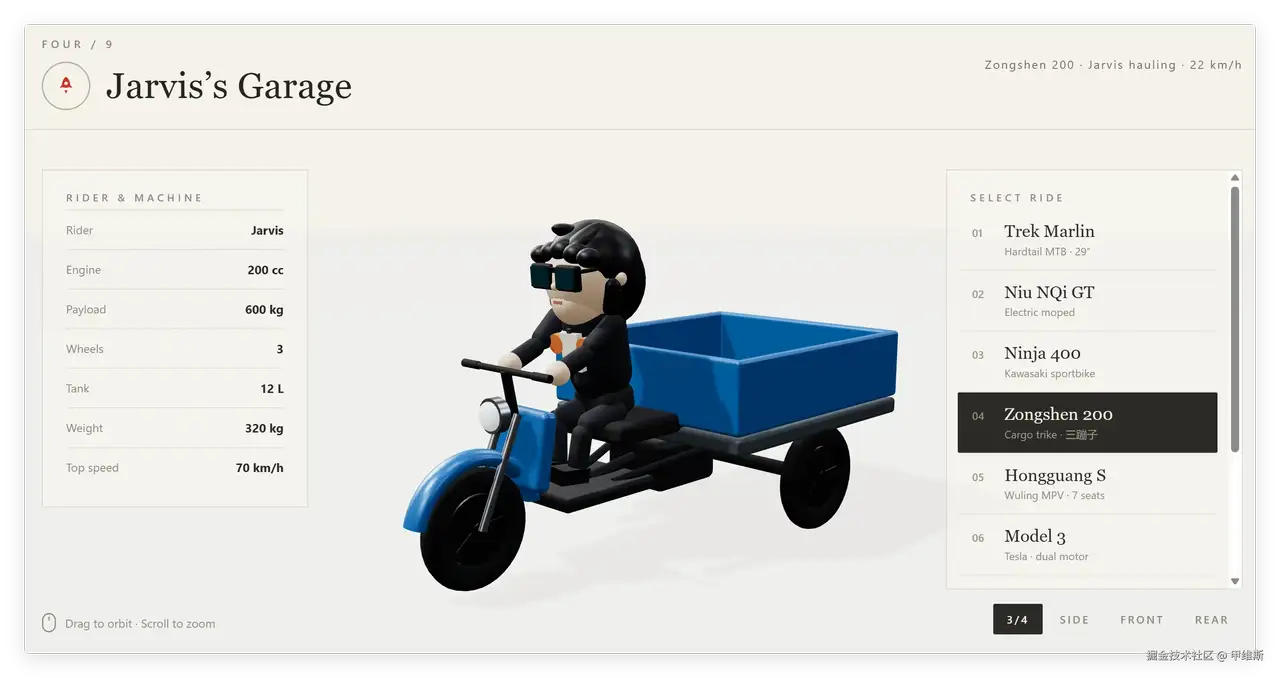

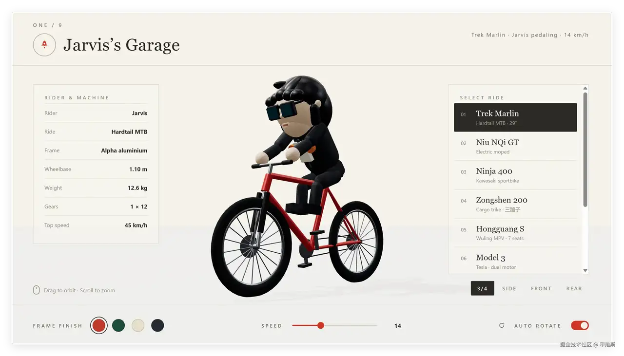

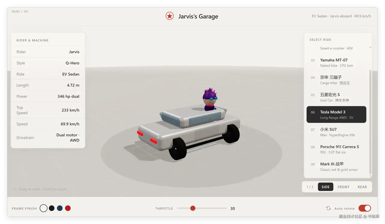

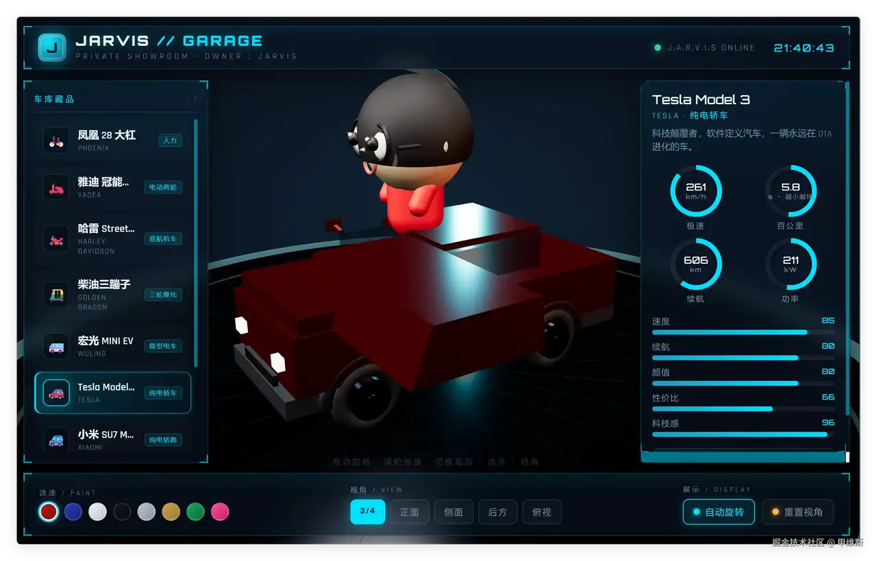

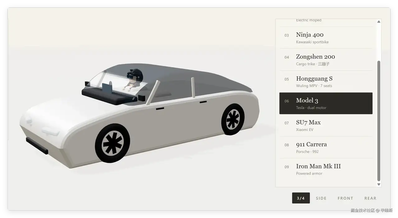

下面是它的“三蹦子”:

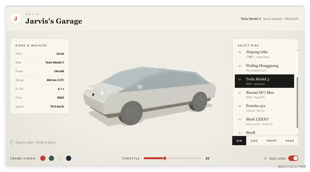

它做的 Model 3:
整体来说做的非常好! (甲维斯发型设计拉跨)
首先网页复刻,从布局来看是非常到位的,证明它的多模态能力确实国内最强!
而且网页上的功能点都是能正常工作的,调速的那个滑动条是完全正常的,这已经超过很多选手了!
另外,3D建模能力确实也非常不错了。首先车子是车子,人是人,没有扭曲分离。
其次,特斯拉的全景天幕和半透明效果都做出来了。
它对不同车型的整体理解也是对的。

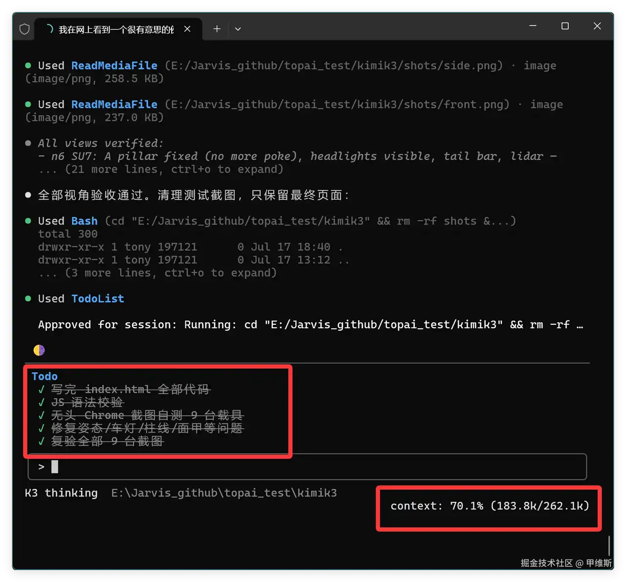

整个任务的规划也还不错:
它是先写完全部代码,然后做语法检查,然后截图做图片识别。然后根据图片修复问题。最后全部复查一遍。
这个思路非常清晰,而且中间也没有犹豫和反复。
2.7 的时候感觉是烧 Token 补救智商不足的问题,这次明显运筹帷幄,参数大了就是聪明了很多。

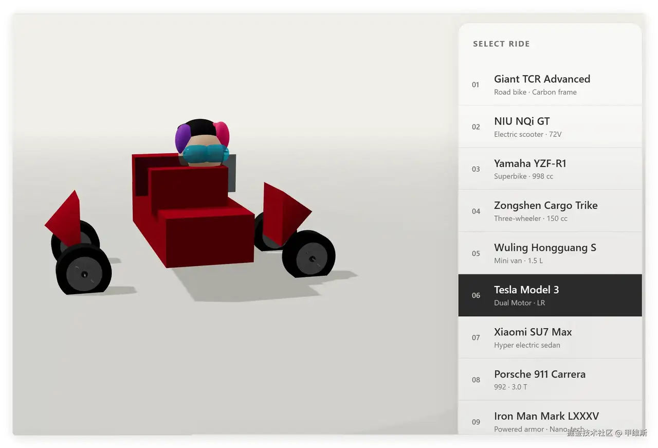

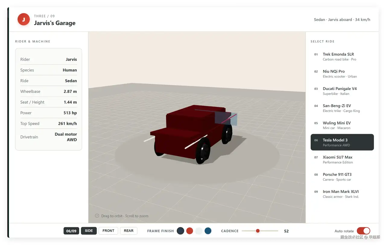

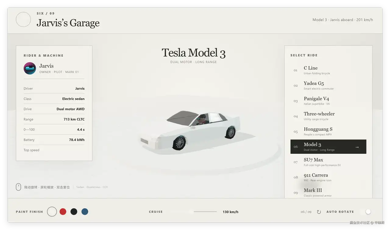

下面是自家老版本K2.7的特斯拉:
这应该是出了车祸之后的样子吧!
腾讯混元3的特斯拉:
第一次JS错误,修改一次之后才得到上面的结果。 这个外形肯定不是特斯拉。

Fable 5 的特斯拉:
布局和色彩还原很到位,所有功能点都正常,整体建模也不错,但是默认没有做半透明的侧窗玻璃,头发有点穿模。
单从这次测试来比较的话,K3确实有点东西了。
本来测下来 Fable 5 的建模能力和空间感最好。看了 K3 之后,好像确实有点比 Fable 5 还好的感觉啊~~!
但是我必须指出一个非常严重的问题,Kimi K3 配额消耗太猛了!为了测试上面的例子,我大概消耗了两个五小时周期,我这已经是 99 元的套餐了。49 元的套餐基本上就不要用了,秒射……不对……是秒没。

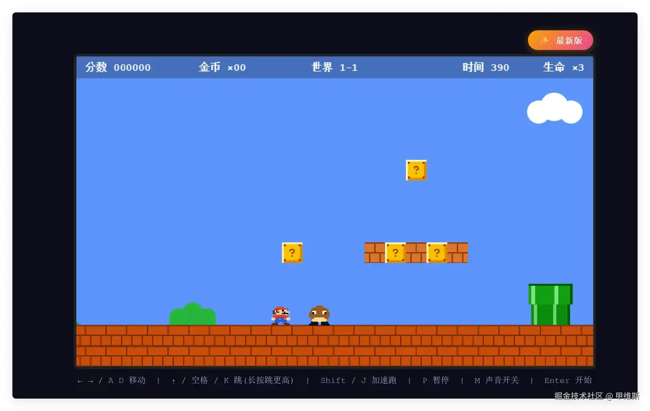

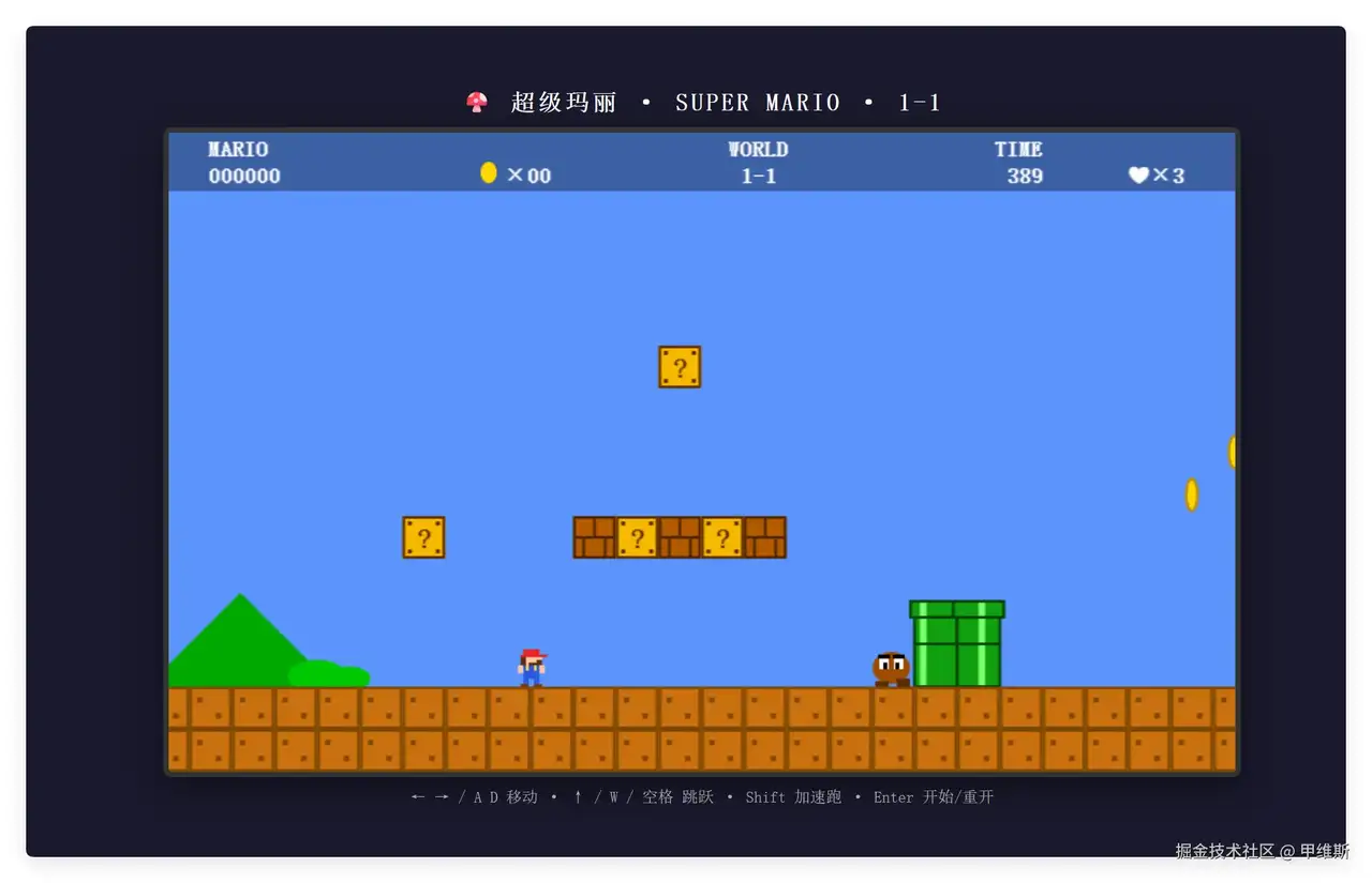

2、超级玛丽
刚才那个例子测试了多模态、世界知识、3D 等能力。下面测试一下老游戏还原能力,让它给我复刻一个超级玛丽的游戏。
下面是它的最终效果:
这是 Fable 5 的最终效果:
实话实说,K3 的完成度已经非常高了,几乎没有硬伤,地图像模像样,有很多经典内容,然后操作手感也很到位,然后它第一次就把蘑菇的回弹和鸭子给做出来了。Fable 5 在主角还原上要比 K3 好一些。
在这个例子里,我感觉是不分伯仲,都表现得出类拔萃。

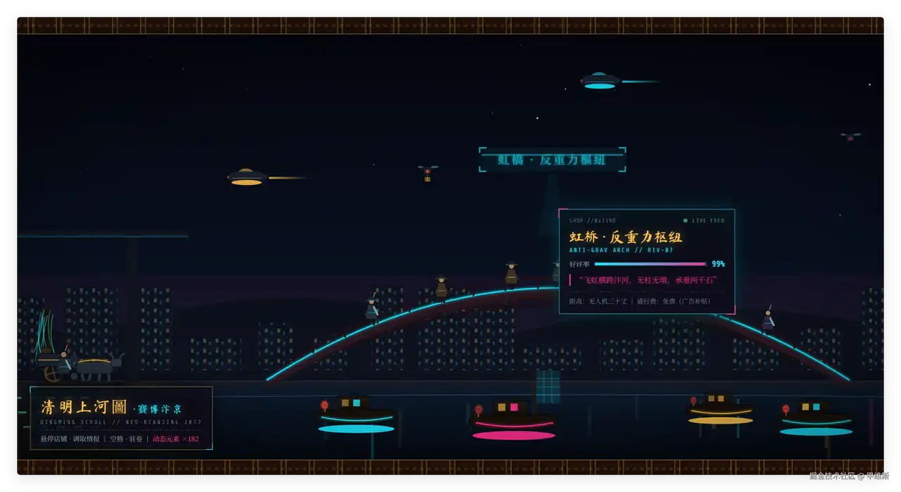

3、赛博朋克版清明上河图
第一个题目是复刻网页和3D效果,第二个是复刻老游戏。这些内容其实都是可以“抄的” ,做得好,可能是“抄”的能力比较强!下面来一个我原创的题目《赛博朋克版清明上河图》
这个题目的重点是风格和内容的融合。

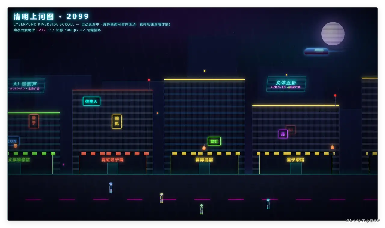

K3 的结果如下:
这是 Fable 5 的结果:
从这个例子来说,K3 整体表现比较平淡,而 Fable 5 内涵比较丰富,它不光是一个简单的街道。还有古装的人,还有桥,还有船和倒影。还有拉车的驴,还有两种刻画精致的飞行器。它是真的刻画出了一个古赛结合、内涵非常丰富的画面。

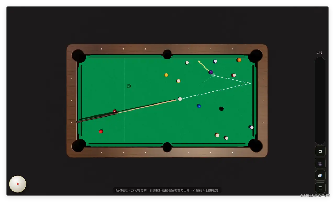

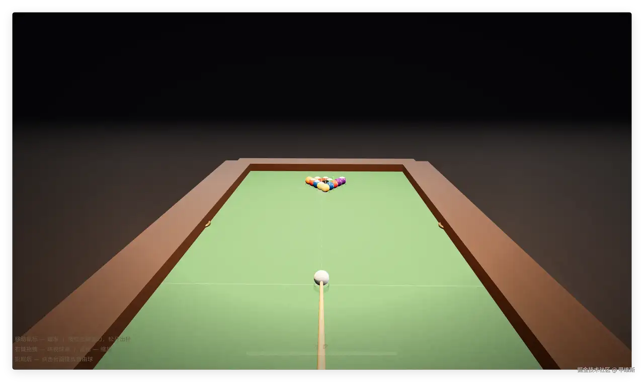

K3 大概消耗了一个五小时周期,结果如下:
这个是主界面,它设计了三种模式,分别是单人练习、本地双人、在线对战。
然后我打开单人练习看了一眼:

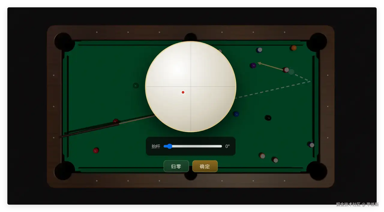

这个例子,就崩得有些厉害了!
有两个非常严重的问题。一个是建模的问题,这个台球桌没有 6 个落球的口子,这就有点离谱了。另外一个问题是它这个杆子非常晃,操作手感极其离谱,很容易晕。

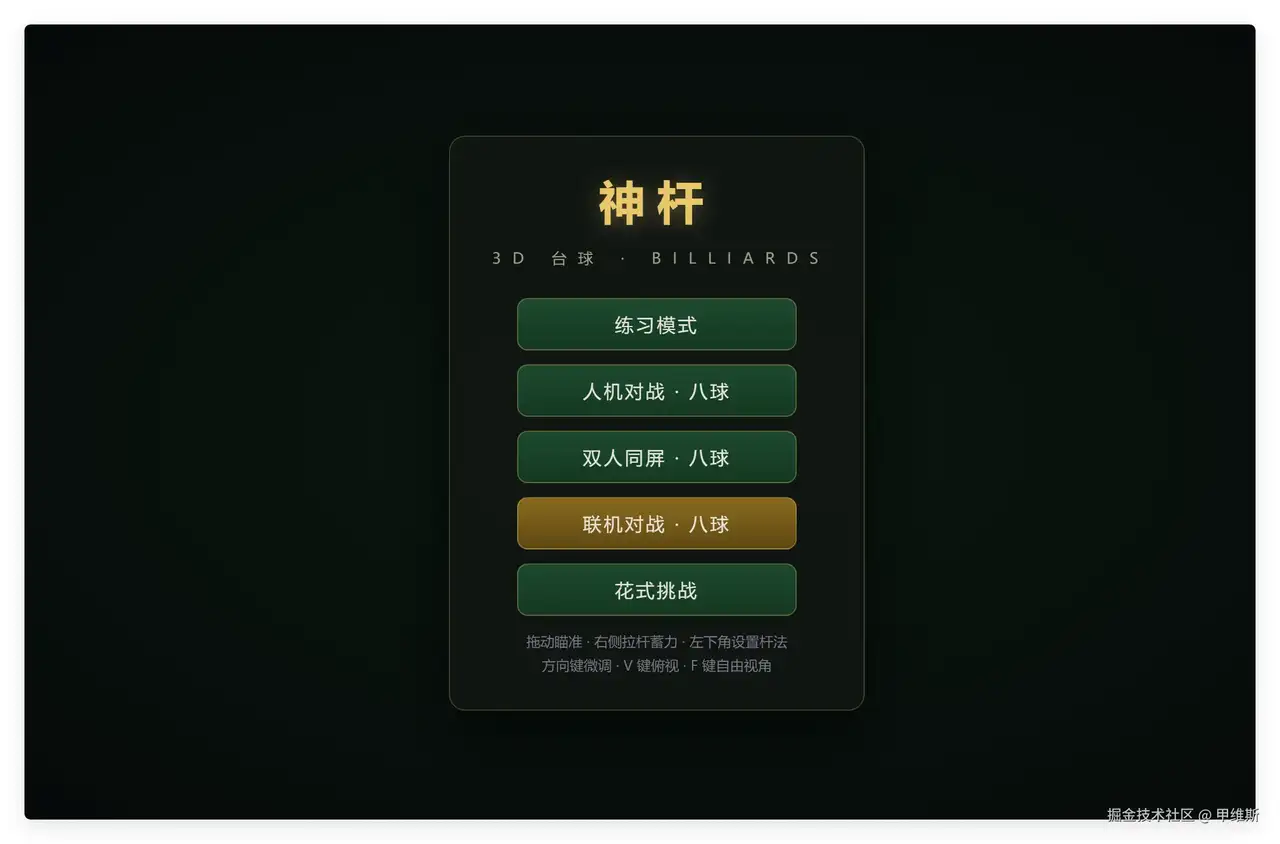

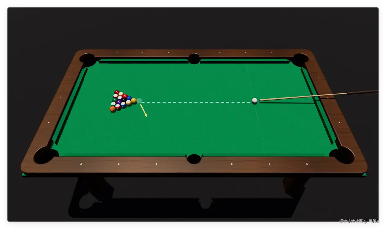

我也用同样的方式测了 Fable 5:
这个主界面应该是比 Kimi 的设计感好很多,而且功能也丰富很多。还做了玩法说明。最有意思的是它把这个游戏叫做“神杆”!而 K3 只是无情叫它“经典台球”!
然后看一下主界面:
可以调整抬杆角度和打击点:
可以调整第三视角和第一视角,以及顶视图:
除此之外还有音乐控制,菜单控制,打击之后镜头切换等效果。
这个例子,高下立判了!
而且差的不是一丁半点!

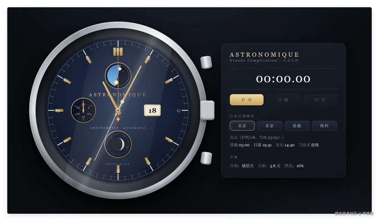

另外我还在配额的夹缝里测了一个我自创的项目《天文机械表》。
这个例子,样式也还可以,月相也是正确的,计时器、地区这些都做得不错。但是它把秒表的指针放到了大表盘,这样就会和秒钟有点冲突,然后该有的小表盘就没有了,还有一个就是不同地区的日落日出表盘里显示有点问题,另外大表盘上的数字看不太清楚!
这一题整体不如 Fable 5!Fable 5 各种细节都做得不错,几乎满分💯!

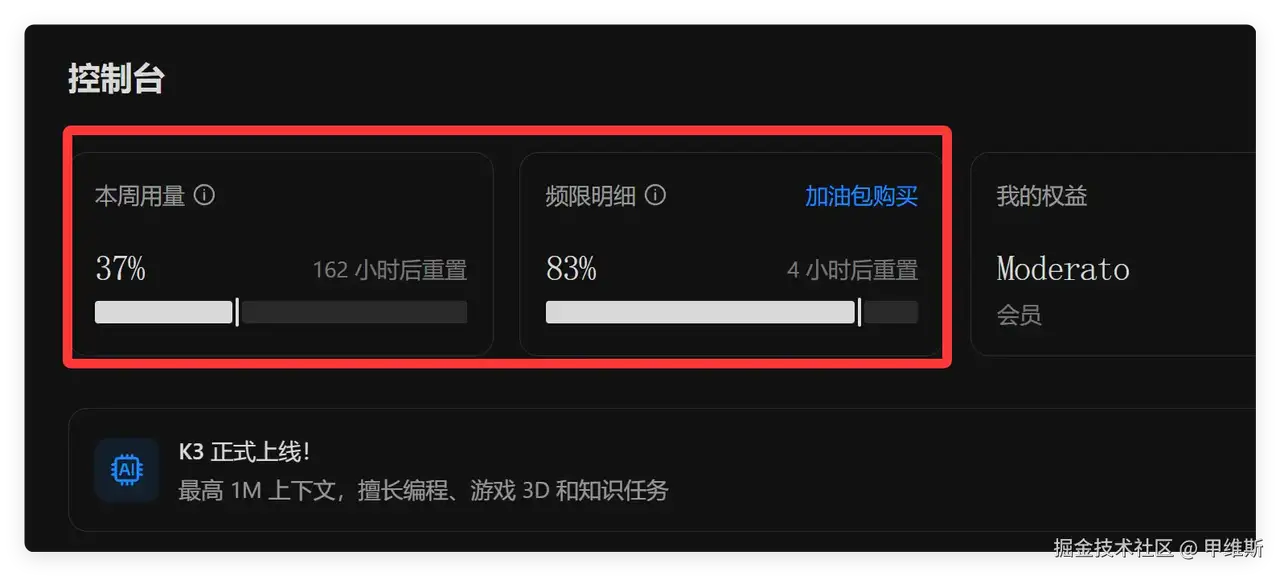

这个配额的问题真的非常严重:
我做完第一个例子,居然用掉了 37% 的周配额,差不多 2 个五小时周期,也就是说为了这个“例子”,我起码需要 5+ 小时!而且它的周配额只有 5 倍,非常少啊。
这TM能干嘛呢~~!
我已经是 100 一个月了啊,听说 199 也不怎么顶用。
