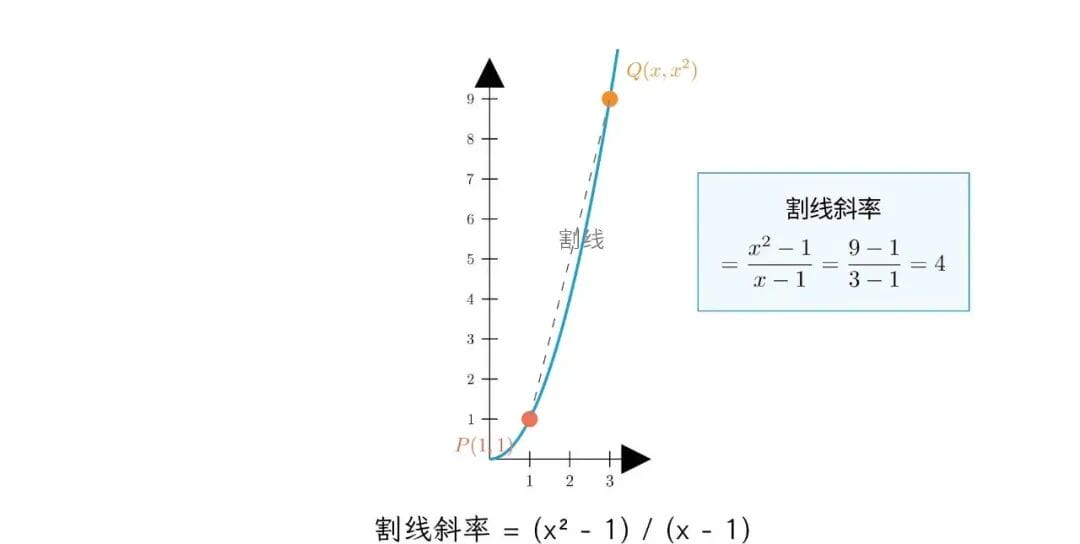

画一条抛物线,y = x²。在这条曲线上取两个点:一个定点 P,坐标为 (1, 1);另一个动点 Q,坐标为 (x, x²)。连接 P和 Q,得到一条直线。这条直线叫割线——因为它“割”过了曲线。
割线的斜率很好算(如图):
你会发现,当 Q点沿着曲线向 P点靠近时,这条割线会慢慢旋转,越来越接近某一条“边界线”。当 Q无限接近 P的时候,也就是 x无限接近 1的时候,这条割线的极限位置,就是切线。
问题是:切线的斜率是多少?

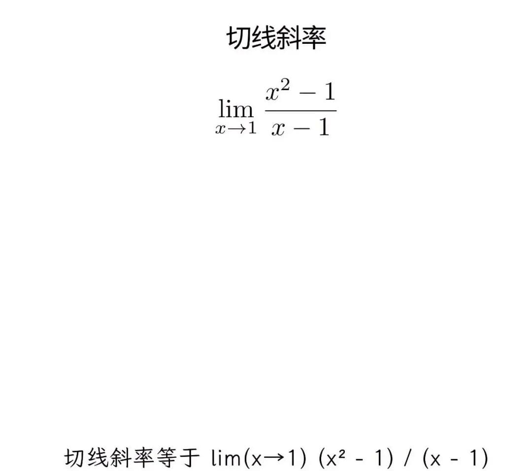

翻译成数学语言,切线的斜率就是(如图):
分子 x² - 1可以分解成 (x - 1)(x + 1),约掉分母的 (x - 1),剩下 (x + 1)。当 x趋近于 1的时候,这个式子趋近于 2。
所以,抛物线 y = x²在点 (1, 1)处的切线斜率为 2。

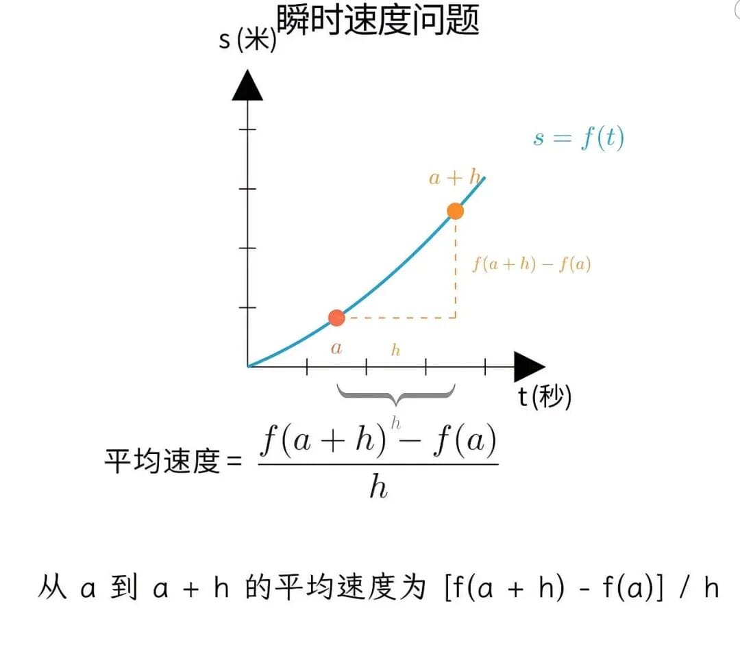

设 s = f(t)是物体的位置函数,s是经过时间 t后走过的位移。你想知道物体在 t = a这一时刻的瞬时速度。
先算平均速度。从时刻 a到时刻 a + h,物体走过了 f(a + h) - f(a)这么长的一段路。这段时间间隔是 h。所以平均速度是:
但这只是“平均”——从 a到 a + h这整个时间段里的平均速度,不是“那一瞬间”的速度。

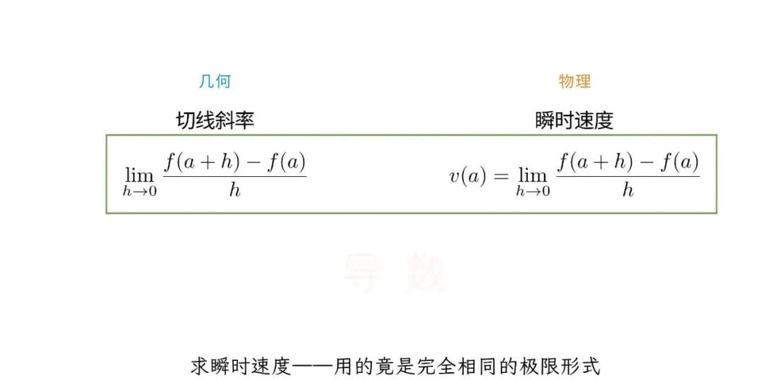

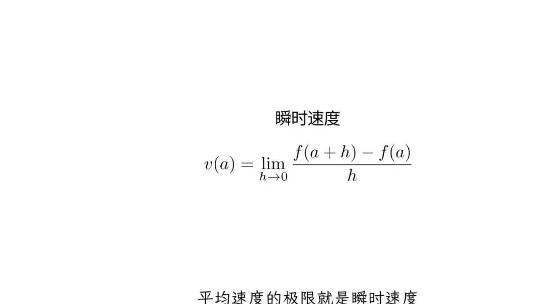

如果你想知道 a那一瞬间的速度,你就让 h无限趋近于 0——时间间隔越来越短,短到几乎只有一个瞬间。平均速度的极限,就是瞬时速度:
对比一下刚才求切线斜率的式子:
它们用的是完全相同的数学结构。
一个来自几何:怎么找曲线的切线?一个来自物理:怎么算运动的瞬时速度?两个完全不同的问题,指向了同一个答案。
数学家给它起了一个响亮的名字,导数。
