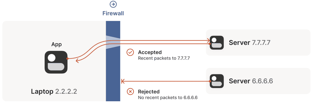

连接(connection)和方向(direction)都是协议设计者头脑中的概念,到了 物理传输层,每个连接都是双向的;允许所有的包双向传输。那防火墙是如何区分哪些是入向包、哪些是出向包的呢?这就要回到**“有状态”(stateful)**这三个字了:有状态防火墙会记录它 看到的每个包,当收到下一个包时,会利用这些信息(状态)来判断应该做什么。

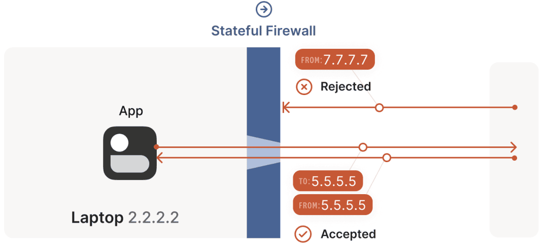

对 UDP 来说,规则很简单:如果防火墙之前看到过一个出向包(outbound),就会允许 相应的入向包(inbound)通过,以下图为例:
笔记本电脑中自带了一个防火墙,当该防火墙看到从这台机器出去的 2.2.2.2:1234 -> 5.5.5.5:5678 包时,就会记录一下:5.5.5.5:5678 -> 2.2.2.2:1234 入向包应该放行。这里的逻辑是:我们信任的世界(即笔记本)想主动与 5.5.5.5:5678 通信,因此应该放行(allow)其回包路径。
某些非常宽松的防火墙只要看到有从 2.2.2.2:1234 出去的包,就 会允许所有从外部进入 2.2.2.2:1234 的流量。这种防火墙对我们的 NAT 穿透来说非 常友好,但已经越来越少见了。

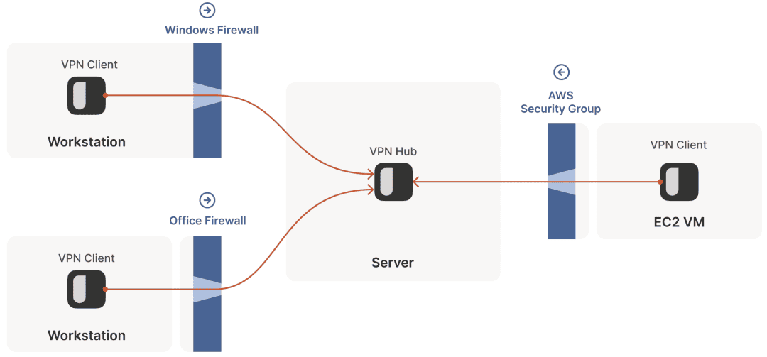

在 NAT 穿透场景中,以上默认规则对 UDP 流量的影响不大 —— 只要路径上所有防火墙的“朝向”是一样的。一般来说,从内网访问公网上的某个服务器都属于这种情况。
我们唯一的要求是:连接必须是由防火墙后面的机器发起的。这是因为 在它主动和别人通信之前,没人能主动和它通信,如下图所示:
穿透方案:客户端直连服务端,或 hub-and-spoke 拓扑
但上图是假设了通信双方中,其中一端**(服务端)是能直接访问到的**。在 VPN 场景中,这就形成了所谓的 hub-and-spoke 拓扑:中心的 hub 没有任何防火墙策略,谁都能访问到;防火墙后面的 spokes 连接到 hub。如下图所示:

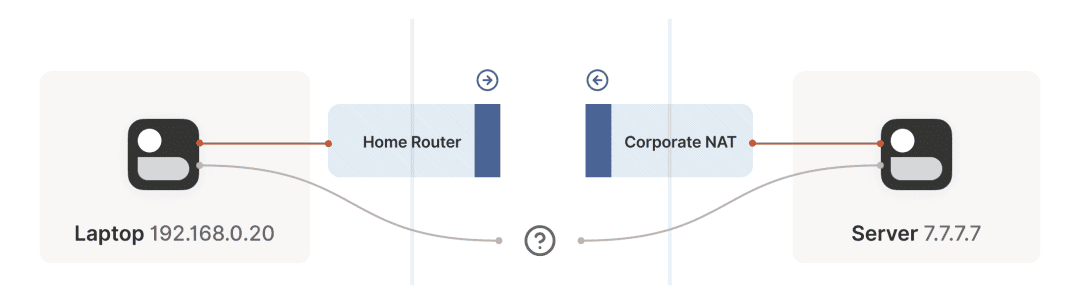

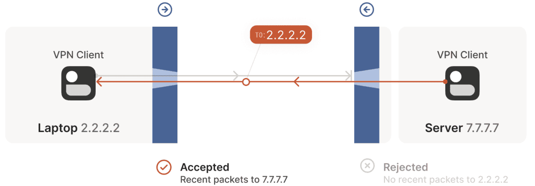

但如果两个“客户端”想直连,以上方式就不行了,此时两边的防火墙相向而立,如下图所示:
根据前面的讨论,这种情况意味着:两边要同时发起连接请求,但也意味着 两边都无法发起有效请求,因为对方先发起请求才能在它的防火墙上打开一条缝让我们进去!如何破解这个问题呢?一种方式是让用户重新配置一边或两边的防火墙,打开一个端口, 允许对方的流量进来。

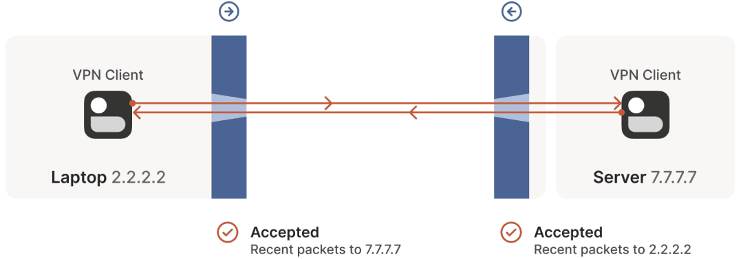

来看一下具体建连(穿透)过程:
  1. 如图所示,笔记本出去的第一包,2.2.2.2:1234 -> 7.7.7.7:5678,穿过 Windows Defender 防火墙进入到公网。
    对方的防火墙会将这个包拦截掉,因为它没有 7.7.7.7:5678 -> 2.2.2.2:1234 的流量记录。但另一方面,Windows Defender 此时已经记录了出向连接,因此会允许 7.7.7.7:5678 -> 2.2.2.2:1234 的应答包进来。
  2. 接着,第一个 7.7.7.7:5678 -> 2.2.2.2:1234 穿过它自己的防火墙到达公网。
    到达客户端侧时,Windows Defender 认为这是刚才出向包的应答包,因此就放行它进入了! 此外,右侧的防火墙此时也记录了:2.2.2.2:1234 -> 7.7.7.7:5678 的包应该放行。
  3. 笔记本收到服务器发来的包之后,发送一个包作为应答。这个包穿过 Windows Defender 防火墙  和服务端防火墙(因为这是对服务端发送的包的应答包),达到服务端。
成功!这样我们就建立了一个穿透两个相向防火墙的双向通信连接。而初看之下,这项任务似乎是不可能完成的。

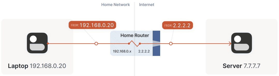

3.4 SNAT 过程:以家用路由器为例

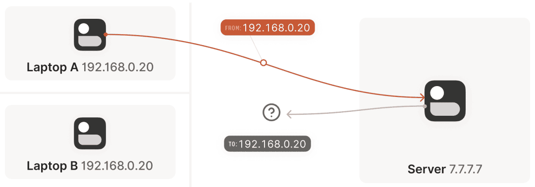

假设你的笔记本连接到家里的 WiFi,下面看一下它连接到公网某个服务器时的情形:
  1. 笔记本发送 UDP packet 192.168.0.20:1234 -> 7.7.7.7:5678。
    这一步就好像笔记本有一个公网 IP 一样,但源地址 192.168.0.20 是私有地址, 只能出现在私有网络,公网不认,收到这样的包时它不知道如何应答。
  2. 家用路由器出场,执行 SNAT。
    包经过路由器时,路由器发现这是一个它没有见过的新会话(session)。它知道 192.168.0.20 是私有 IP,公网无法给这样的地址回包,但它有办法解决:
    1. 在它自己的公网 IP 上挑一个可用的 UDP 端口,例如 2.2.2.2:4242,
    2. 然后创建一个 NAT mapping:192.168.0.20:1234 <--> 2.2.2.2:4242,
    3. 然后将包发到公网,此时源地址变成了 2.2.2.2:4242 而不是原来的 192.168.0.20:1234。因此服务端看到的是转换之后地址,
    4. 接下来,每个能匹配到这条映射规则的包,都会被路由器改写 IP 和 端口。
  3. 反向路径是类似的,路由器会执行相反的地址转换,将 2.2.2.2:4242 变回  192.168.0.20:1234。对于笔记本来说,它根本感知不知道这正反两次变换过程。

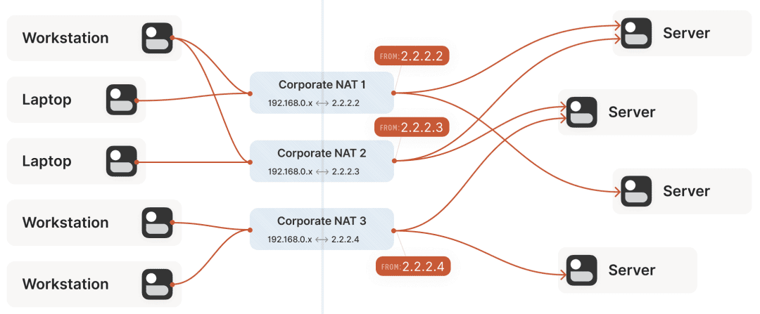

这里是拿家用路由器作为例子,但办公网的原理是一样的。不同之处在 于,办公网的 NAT 可能有多台设备组成(高可用、容量等目的),而且它们有不止一个公 网 IP 地址可用,因此在选择可用的公网 ip:port 来做映射时,选择空间更大,能支持 更多客户端。

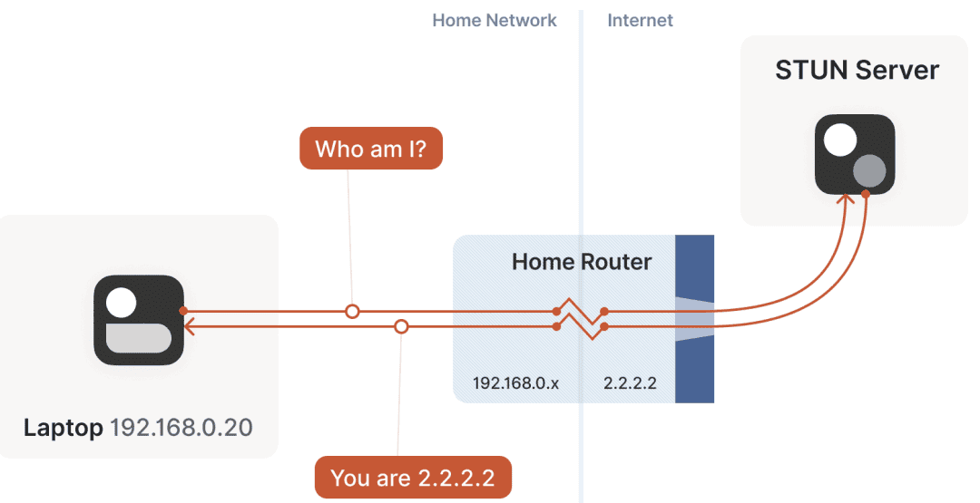

4.1 STUN 原理
STUN 基于一个简单的观察:从一个会被 NAT 的客户端访问公网服务器时, 服务器看到的是 NAT 设备的公网 ip:port 地址,而非该 客户端的局域网 ip:port 地址。
也就是说,服务器能告诉客户端它看到的客户端的 ip:port 是什么。因此,只要将这个信息以某种方式告诉通信对端(peer),后者就知道该和哪个地址建连了!这样就又简化为前面的防火墙穿透问题了。
本质上这就是 STUN 协议的工作原理,如下图所示:
  • 笔记本向 STUN 服务器发送一个请求:“从你的角度看,我的地址什么?”
  • STUN 服务器返回一个响应:“我看到你的 UDP 包是从这个地址来的:ip:port”。
The STUN protocol has a bunch more stuff in it — there’s a way of obfuscating the ip:port in the response to stop really broken NATs from mangling the packet’s payload, and a whole authentication mechanism that only really gets used by TURN and ICE, sibling protocols to STUN that we’ll talk about in a bit. We can ignore all of that stuff for address discovery.

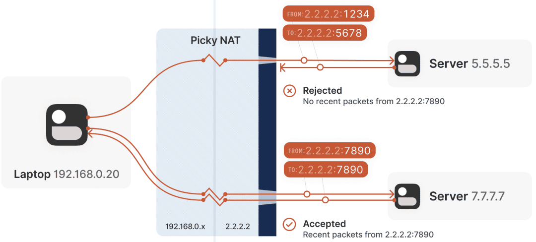

  • 某些 NAT 设备的行为与我们假设的一致,它们的有状态防火墙组件只要看到有客户端自己 发起的出向包,就会允许相应的入向包进入;因此只要利用 STUN 功能,再加上两端同时 发起防火墙穿透,就能把连接打通;
    in theory, there are also NAT devices that are super relaxed, and don’t ship with stateful firewall stuff at all. In those, you don’t even need simultaneous transmission, the STUN request gives you an internet ip:port that anyone can connect to with no further ceremony. If such devices do still exist, they’re increasingly rare.
  • 另外一些 NAT 设备就要困难很多了,它会针对每个目的地址来生成一条相应的映射关系。在这样的设备上,如果我们用相同的 socket 来分别发送数据包到 5.5.5.5:1234 and 7.7.7.7:2345,我们就会得到 2.2.2.2 上的两个不同的端口,每个目的地址对应一个。如果反向包的端口用的不对,包就无法通过防火墙。如下图所示:

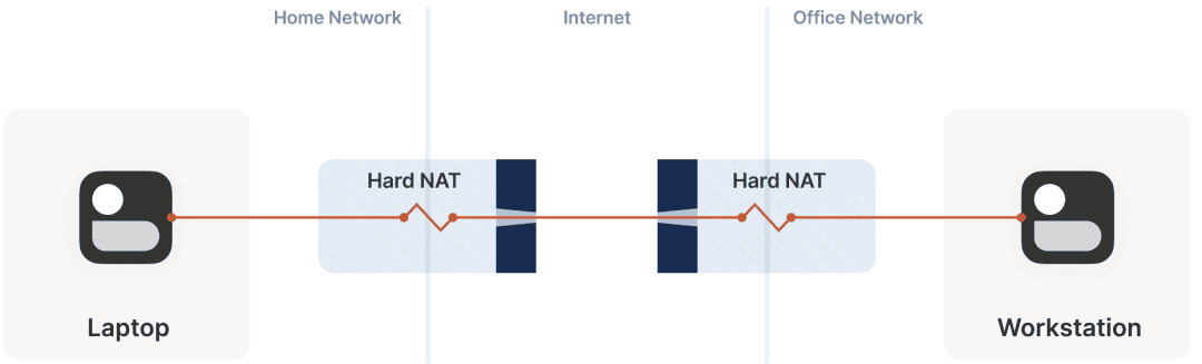

7.1 穿透 hard NAT:暴力端口扫描

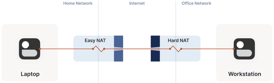

回忆 hard NAT 中遇到的问题,如下图所示,关键问题是:easy NAT 不知道该往 hard NAT 方的哪个 ip:port 发包。
但必须要往正确的 ip:port 发包,才能穿透防火墙,实现双向互通。怎么办呢?
  1. 首先,我们能知道 hard NAT 的一些 ip:port,因为我们有 STUN 服务器。
    这里先假设我们获得的这些 IP 地址都是正确的(这一点并不总是成立,但这里先这么假 设。而实际上,大部分情况下这一点都是成立的,如果对此有兴趣,可以参考 REQ-2 in RFC 4787[13])。
  2. IP 地址确定了,剩下的就是端口了。总共有 65535 中可能,我们能遍历这个端口范围吗?
    如果发包速度是 100 packets/s,那最坏情况下,需要 10 分钟来找到正确的端口。还是那句话,这虽然不是最优的,但总比连不上好。
    这很像是端口扫描(事实上,确实是),实际中可能会触发对方的网络入侵检测软件。
7.2 基于生日悖论改进暴力扫描:hard side 多开端口 + easy side 随机探测
利用 birthday paradox[14] 算法, 我们能对端口扫描进行改进。
  • 上一节的基本前提是:hard side 只打开一个端口,然后 easy side 暴力扫描 65535 个端口来寻找这个端口;
  • 这里的改进是:在 hard size 开多个端口,例如 256 个(即同时打开 256 个 socket,目的地址都是 easy side 的 ip:port), 然后 easy side 随机探测这边的端口。
这里省去算法的数学模型,如果你对实现干兴趣,可以看看我写的  python calculator[15]。计算过程是“经典”生日悖论的一个小变种。下面是随着 easy side random probe 次数(假设 hard size 256 个端口)的变化,两边打开的端口有重合(即通信成功)的概率:
随机探测次数成功概率
17450%
25664%
102498%
204899.9%
根据以上结果,如果还是假设 100 ports/s 这样相当温和的探测速率,那 2 秒钟就有约 50% 的成功概率。即使非常不走运,我们仍然能在 20s 时几乎 100% 穿透成功,而此时只探测了总端口空间的 4%。
非常好!虽然这种 hard NAT 给我们带来了严重的穿透延迟,但最终结果仍然是成功的。那么,如果是两个 hard NAT,我们还能处理吗?
7.3 双 hard NAT 场景
这种情况下仍然可以用前面的 多端口+随机探测 方式,但成功概率要低很多了:
  • 每次通过一台 hard NAT 去探测对方的端口(目的端口)时,我们自己同时也生成了一个随机源端口,
  • 这意味着我们的搜索空间变成了二维 {src port, dst port} 对,而不再是之前的一维 dst port 空间。
这里我们也不就具体计算展开,只告诉结果:仍然假设目的端打开 256 个端口,从源端发起 2048 次(20 秒), 成功的概率是:0.01%。
如果你之前学过生日悖论,就并不会对这个结果感到惊讶。理论上来说,
  • 要达到 99.9% 的成功率,我们需要两边各进行170,000 次探测 —— 如果还是以 100 packets/sec 的速度,就需要 28 分钟。
  • 要达到 50% 的成功率,“只”需要 54,000 packets,也就是 9 分钟。
  • 如果不使用生日悖论方式,而且暴力穷举,需要 1.2 年时间!
对于某些应用来说,28 分钟可能仍然是一个可接受的时间。用半个小时暴力穿透 NAT 之后, 这个连接就可以一直用着 —— 除非 NAT 设备重启,那样就需要再次花半个小时穿透建个新连接。但对于 交互式应用来说,这样显然是不可接受的。
更糟糕的是,如果去看常见的办公网路由器,你会震惊于它的 active session low limit 有多么低。例如,一台 Juniper SRX 300 最多支持 64,000 active sessions。也就是说,
  • 如果我们想创建一个成功的穿透连接,就会把它的整张 session 表打爆 (因为我们要暴力探测 65535 个端口,每次探测都是一条新连接记录)!这显然要求这台路由器能从容优雅地处理过载的情况。
  • 这只是创建一条连接带来的影响!如果 20 台机器同时对这台路由器发起穿透呢?绝对的灾难!

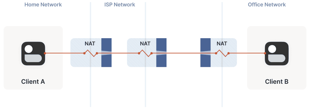

7.5 多 NAT 协商(Negotiating numerous NATs)
目前为止,我们看到的客户端和服务端都各只有一个 NAT 设备。如果有多个 NAT 设备会 怎么样?例如下面这种拓扑:
这个例子比较简单,不会给穿透带来太大问题。包从客户端 A 经过多次 NAT 到达公网的过程,与前面分析的穿过多层有状态防火墙是一样的:
  • 额外的这层(NAT 设备)对客户端和服务端来说都不可见,我们的穿 透技术也不关心中间到底经过了多少层设备。
  • 真正有影响的其实只是最后一层设备,因为对端需要在这一层设备上 找到入口让包进来。
具体来说,真正有影响的是端口转发协议。
  1. 客户端使用这种协议分配端口时,为我们分配端口的是最靠近客户端的这层 NAT 设备;
  2. 而我们期望的是让最离客户端最远的那层 NAT 来分配,否则我们得到的就是一个网络中间层分配的 ip:port,对端是用不了的;
  3. 不幸的是,这几种协议都不能递归地告诉我们下一层 NAT 设备是多少 ——  虽然可以用 traceroute 之类的工具来探测网络路径,再加上  猜路上的设备是不是 NAT 设备(尝试发送 NAT 请求) —— 但这个就看运气了。
这就是为什么互联网上充斥着大量的文章说 double-NAT 有多糟糕,以 及警告用户为保持后向兼容不要使用 double-NAT。但实际上,double-NAT 对于绝大部分 互联网应用来说都是不可见的(透明的),因为大部分应用并不需要主动地做这种 NAT 穿 透。
但我也绝不是在建议你在自己的网络中设置 double-NAT。
  1. 破坏了端口映射协议之后,某些视频游戏的多人(multiplayer)模式就会无法使用,
  2. 也可能会使你的 IPv6 网络无法派上用场,后者是不用 NAT 就能双向直连的一个好方案。
但如果 double-NAT 并不是你能控制的,那除了不能用到这种端口映射协议之外,其他大部分东西都是不受影响的。
double-NAT 的故事到这里就结束了吗?—— 并没有,而且更大型的 double-NAT 场景将展现在我们面前。

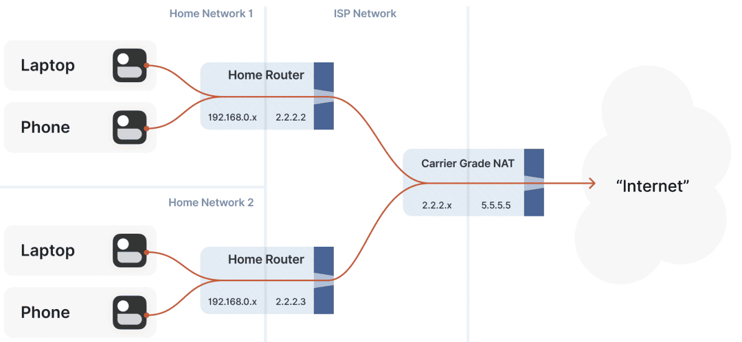

即使用 NAT 来解决 IPv4 地址不够的问题,地址仍然是不够用的,ISP(互联网服务提供商) 显然 无法为每个家庭都分配一个公网 IP 地址。那怎么解决这个问题呢?ISP 的做法是不够了就再嵌套一层 NAT:
  1. 家用路由器将你的客户端 SNAT 到一个 “intermediate” IP 然后发送到运营商网络,
  2. ISP’s network 中的 NAT 设备再将这些 intermediate IPs 映射到少量的公网 IP。
后面这种 NAT 就称为“运营商级 NAT”(carrier-grade NAT,或称电信级 NAT),缩写 CGNAT。如下图所示:
CGNAT 对 NAT 穿透来说是一个大麻烦。

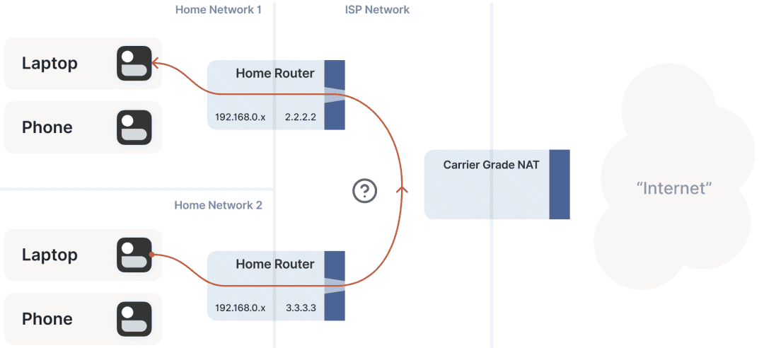

新挑战:同一 CGNAT 侧直连,STUN 不可用
但我们确实遇到了一个新挑战:如何直连两个在同一 CGNAT 但不同家用路由器中的对端呢?如下图所示:
在这种情况下,STUN 就无法正常工作了:STUN 看到的是客户端在公网(CGNAT 后面)看到的地址, 而我们想获得的是在 “middle network” 中的 ip:port,这才是对端真正需要的地址,

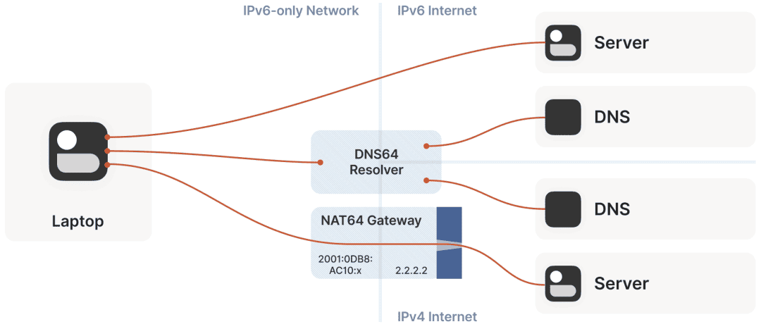

IPv4/IPv6 共存也引出了一个新的场景:NAT64 设备。
前面介绍的都是 NAT44 设备:它们将一个 IPv4 地址转换成另一 IPv4 地址。NAT64 从名字可以看出,是将一个内侧 IPv6 地址转换成一个外侧 IPv4 地址。利用 DNS64 设备,我们能将 IPv4 DNS 应答给 IPv6 网络,这样对终端来说,它看到的就是一个 全 IPv6 网络,而仍然能访问 IPv4 公网。
Incidentally, you can extend this naming scheme indefinitely. There have been some experiments with NAT46; you could deploy NAT66 if you enjoy chaos; and some RFCs use NAT444 for carrier-grade NAT.
如果需要处理 DNS 问题,那这种方式工作良好。例如,如果连接到 google.com,将这个域名解析成 IP 地址的过程会涉及到 DNS64 设备,它又会进一步 involve NAT64 设备,但后一步对用户来说是无感知的。
但对于 NAT 和防火墙穿透来说,我们会关心每个具体的 IP 地址和端口。
