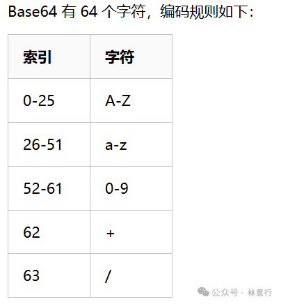

本质很多系统(如电子邮件、URL)只能处理文本,如果直接传二进制可能出错或者被误解析。Base64 把二进制“伪装成文本”,安全传输。编码映射

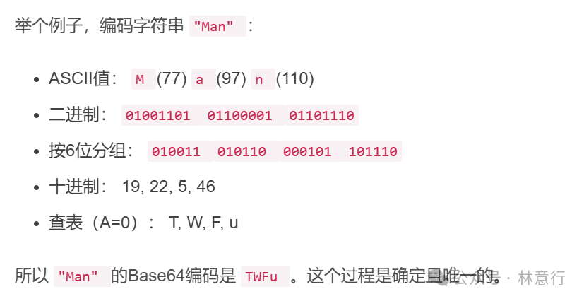

一个字节8位,字符和数字用自定义编码映射,从数字或字母转为对应编码,每次取三个字节,24比特,然后拆分为4份,每份6比特,然后转为十进制,进行映射如果不够末尾不够三个字节,那么就会补0,如果补一个字节,就加一个=,两个字节就是==
例子
那么这样的话,3个字节的数据就变成了3*8/6=4个字节如果字节数不是 3 的倍数,则位数就不是 6 的倍数,那么就不能精确地划分成 6 位的块.

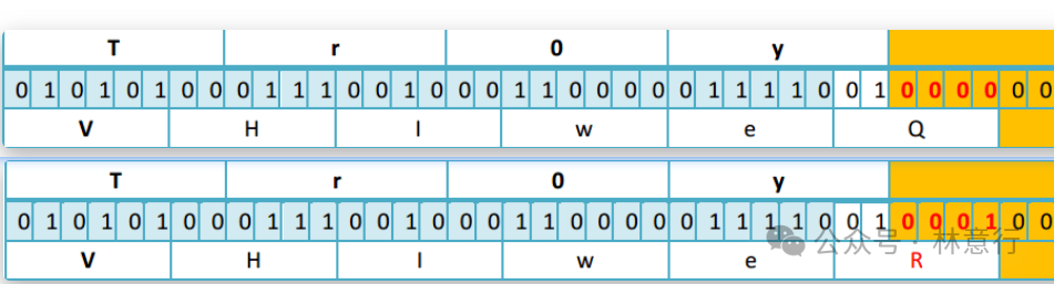

比如,字符串 Tr0y 经过 Base64 编码后变为 VHIweQ==(补了两个字节)
解码
解码就是编码的逆过程。
注意红色的 0,我们在解码的时候将其丢弃了,所以这里的值不会影响解码. 所以我们可以在这进行隐写。为什么等号的那部分 0 不能用于隐写?因为修改那里的二进制值会导致等号数量变化,解码的第 1 步会受影响。自然也就破坏了源字符串。而红色部分的 0 是作为最后一个字符二进制的组成部分,还原时只用到了最后一个字符二进制的前部分,后面的部分就不会影响还原
所以直接解密VHIweQ==与VHIweR==',得到的结果都是'Tr0y'
结论
就是把不影响base64解码后原值的一些二进制位,塞上所有可能的变体情况,从而在改变base64编码后值情况下不影响base64解码原值
