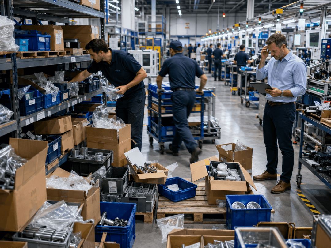

很多制造企业的库存问题,真正难管的地方也许并不一定在主仓库,而是在车间旁边那些不起眼的线边仓。
线边仓是什么?线边仓是制造企业设置在生产线旁的物料临时存储区域,作为主仓库与产线之间的中转缓冲,存放从主仓调拨过来的原材料、零部件与半成品,目的是实现快速领料、及时补料,保障产线连续生产不中断。它区别于管理规范的主仓库,物料已经出库但尚未完全消耗,包含工单剩余物料、待使用物料,若缺少明确的责任划分、退补料流程与系统记账,极易出现账实不符,成为工厂库存管理最容易失控的环节。
主仓库通常有固定库位、专人管理、收发流程和盘点制度,物料进出相对清楚。可一旦物料从主仓发到生产现场,管理逻辑往往就开始发生变化:生产要赶进度,领料要快,补料要及时,剩余物料暂时放在现场也很常见。时间一长,车间旁边就会慢慢堆出一批“系统里说不清、现场又确实存在”的库存。
所以很多企业盘点时会发现,主仓账实差异不大,真正难对的反而是生产现场。

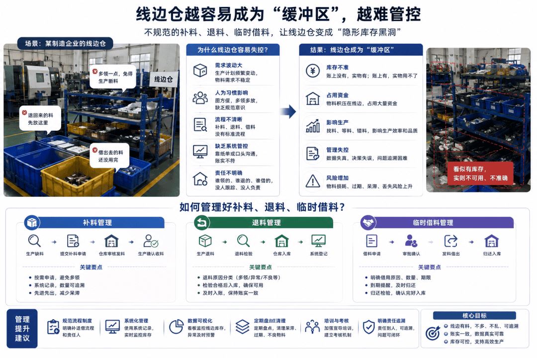

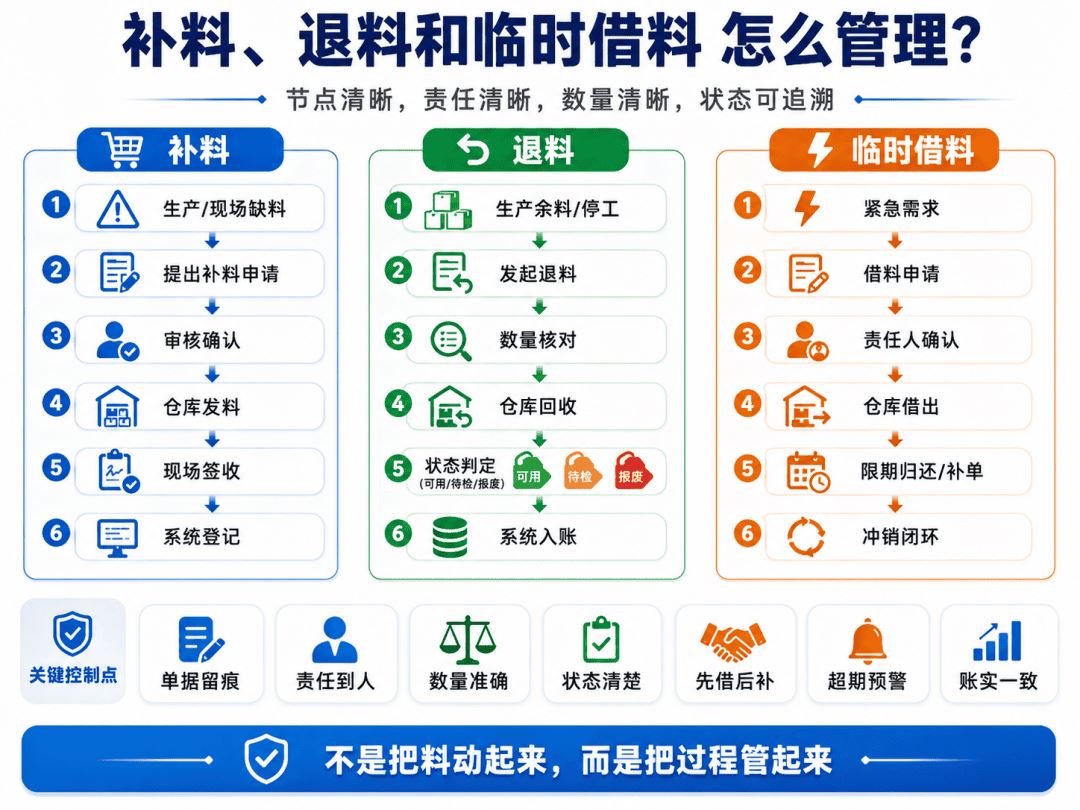

正常领料好管,真正难的是补料、退料和临时借料
制造现场最容易把库存搞乱的,往往不是第一次正常领料,而是后面不断发生的异常动作。
生产过程中发现原料损耗比标准高,需要再补20件;某批原料质量有问题,要换一批;A产线临时缺料,先从B产线拿一点;工单结束以后剩下几十件,下次还能继续使用,就先放在现场。
这些动作单独看都很正常,但如果没有及时进入系统,库存就会逐渐脱离真实状态。
例如主仓显示已经发出1000件,生产系统按照BOM理论消耗了950件,现场却还剩80件。多出来的30件到底是什么?可能是领多了,也可能是生产少耗了,还可能是其他工单临时转过来的。
到了月底盘点,所有人开始一起回忆。
这类问题靠增加盘点频率通常解决不了,因为盘点只能发现差异,不能阻止差异继续产生。
真正需要管的是:补料怎么补、退料什么时候退、跨工单借料能不能发生、发生以后谁必须把系统动作补完整。
BOM越不准,线边仓越容易成为“缓冲区”
有些企业线边库存特别高,还和BOM准确性有关。
系统规定生产100件成品需要A物料200件,但现场实际可能需要210件。原因可能是损耗没有更新,也可能是工艺已经调整,BOM却一直没改。
如果这种偏差长期存在,生产就会发现按照系统标准领料总是不够。
怎么办?
最简单的方式就是多领一点,今天多领20件,明天多领30件,反正现场留一点比较保险。慢慢地,线边仓就变成了生产部门自己的“安全库存”。
这时候主仓可能一直在奇怪:系统计算明明够用,为什么车间还总来补料?
而车间则觉得:系统里的标准根本不符合实际,不多领一点就会停线。
两边都觉得自己没问题,真正的问题可能是#BOM、损耗率和实际工艺长期没有同步。
因此线边库存越高,有时候越值得检查一个问题:车间为什么总觉得必须多领一点才安心?

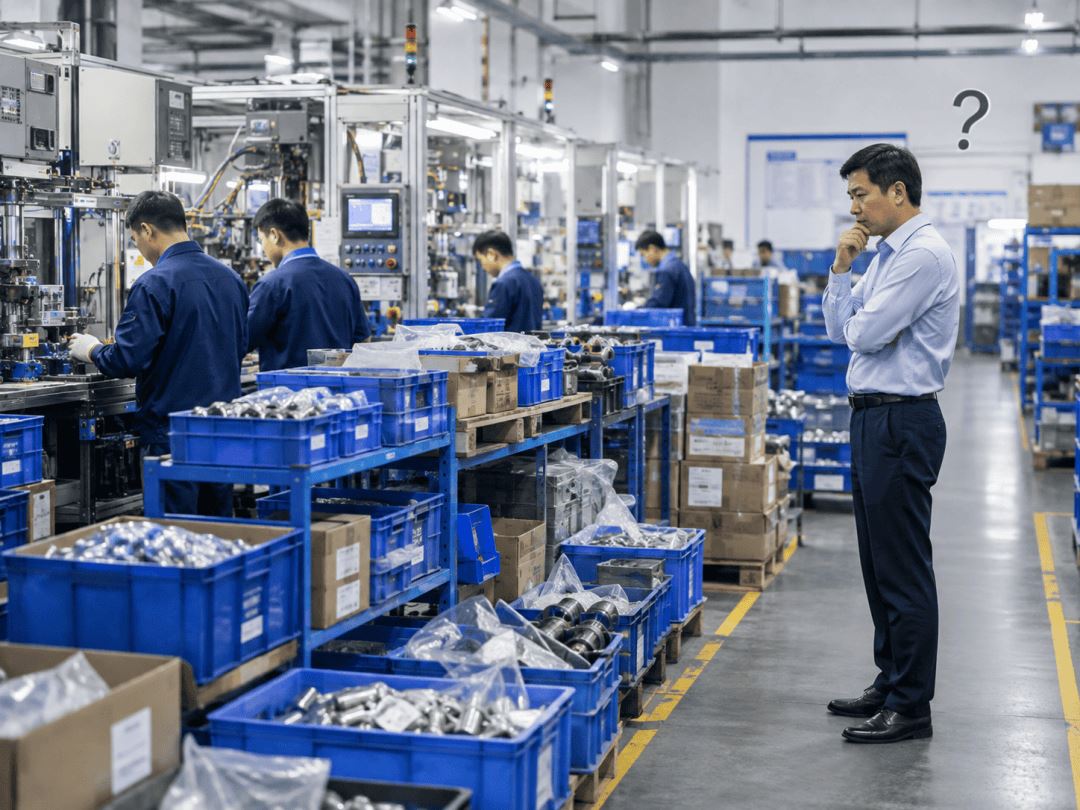

线边仓库存越多,主仓的库存判断反而越容易失真
如果大量物料长期停留在线边仓,却没有形成清晰的库存状态,企业很容易出现一种假象。
主仓显示缺料,于是采购继续补货;实际上车间角落里可能还有不少库存,只是没人敢确认到底能不能继续使用。
或者系统显示已经全部消耗,采购认为需求持续很高,于是不断下单,结果实际物料只是从主仓转移到了生产现场,并没有真正消耗掉。
于是企业会形成一个很典型的循环:
主仓看起来缺料 → 采购继续补货 → 生产继续多领 → 线边库存越来越高 → 系统越来越看不清真实可用量
最后公司整体库存越来越高,生产却还是会说缺料。
这也是线边仓最危险的地方:它很容易让企业把“库存转移”误认为“库存消耗”。

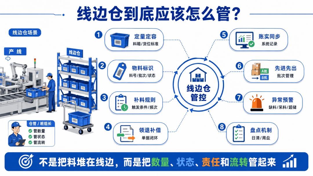

线边仓到底应该怎么管?
并不是所有制造企业都必须取消线边仓。
对于高频生产、连续生产或者补料频繁的场景,合理的线边库存反而可以提升效率。真正需要解决的是“有库存但没人负责、系统不知道”。
可以重点把几件事情说清楚:
​要管的内容
重点
线边库存范围
哪些物料允许放、最多放多少
责任归属
谁对线边库存数量负责
补料规则
什么情况下允许补料
退料规则
工单结束后剩余物料怎么处理
跨工单使用
是否允许,如何记录
盘点机制
谁盘、多久盘一次
系统状态
主仓、线边、在制是否区分清楚
核心不是把车间管得更死,而是让线边仓从“没人正式管理的临时区域”,变成企业库存体系中的一个正式环节。
