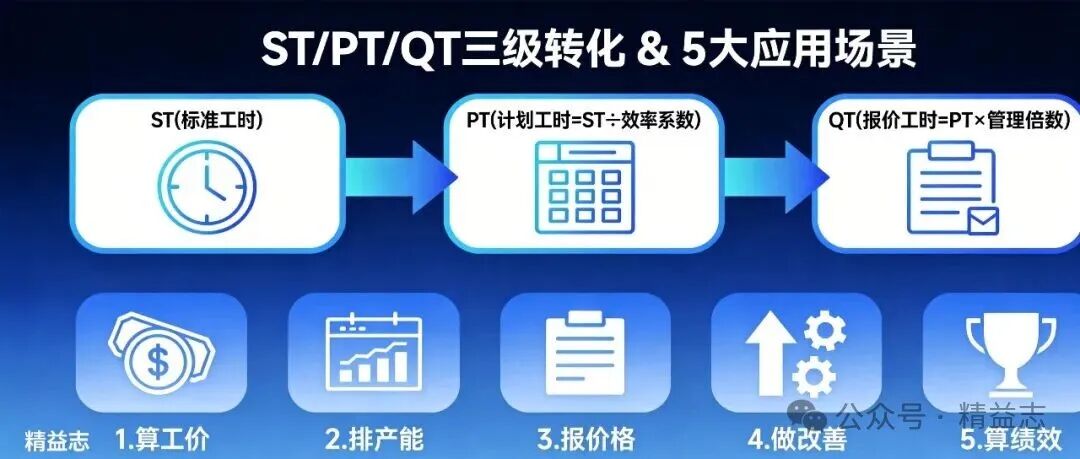

今天这篇,我先用最短的篇幅帮你理清一个核心认知:工时数据有三个维度——ST、PT、QT,各管一摊事,不能混。搞懂了这一点,你才算真正会用标准工时。
然后重点讲5大应用场景——算工价、报价、排产、改善、绩效——每个场景该用哪个口径、怎么用,一文讲透。
先搞懂三个维度:ST、PT、QT
很多工厂的工时体系,只有一个维度的时间——标准工时。然后拿这一个时间,去应付所有场景:算工价用它、排产用它、报价也用它。
用着用着就出问题了:排产按标准工时算一天能做1000件,实际只做了600件——"GST不准";报价按标准工时报出去,做完一算亏了——"工时算少了";工人说做不到——"时间定紧了"。
其实不是标准工时不准,是你用错了地方。刻度是用来量的,不是直接当零件用的。
我用一句话把三个维度讲清楚:
  • ST(标准工时)——GST分析出来的理论基准时间,100%效率下的时间,是"刻度"。所有其他时间,都从ST出发换算。
  • PT(计划工时)——实际生产中可以执行的排产时间。PT = ST ÷ 综合效率系数。为什么要除以效率?因为实际生产不可能100%效率,人要休息、物料可能出问题、设备可能停机。行业里综合效率系数通常在0.55到0.70之间。
  • QT(报价工时)——对外报价的全成本口径。QT = PT × 管理倍数 = ST ÷ 综合效率系数 × 管理倍数。为什么还要乘管理倍数?因为报价不能只算直接人工,社保、间接人工、设备折旧、场地水电、管理分摊、品质损耗、利润……这些都要算进去(行业里叫"报价冰山理论"——直接人工是水面上的那一角,水面下藏着一大堆成本)。
管理倍数行业平均基准大约是2.3——工人每拿1块钱下工工资,工厂实际要付出大约2.3块钱的人工相关总成本。这个数跟规模关系很大:小厂人少层级低,1.6~1.8就够;中型工厂一般在2.0~2.3,是最常见的区间;大厂部门多管理成本高,倍数也更高。
我拿一件衬衫的例子串起来,你就全明白了:
某工厂做一款衬衫,GST分析标准工时(ST)= 22分钟
第一步:算PT(排产用)
综合效率系数取0.59(行业中等水平)
PT = 22 ÷ 0.59 ≈ 37.3分钟
第二步:算QT(报价用)
管理倍数取2.3(行业平均参考值)
QT = 37.3 × 2.3 ≈ 85.8分钟
第三步:算报价
下工分钟基价 = 0.3元/分钟(简化参考值)
单件工费报价 = 85.8 × 0.3 ≈ 25.7元/件
如果你直接用ST报价呢?22 × 0.3 = 6.6元。报六七块钱一件,做完一算实际成本25块多——这一单亏死了。
当然实际报价没这么夸张,因为很多工厂本来就会"凭感觉"加一些,但加多加少没个准数。感觉有时候对,有时候就错了。
核心认知:ST是刻度,PT是排产用的实际时间,QT是报价用的全成本时间。三个维度各有各的用途,不能一把尺子量所有场景。

最后,总结一下
今天这篇内容干货比较多,我帮你捋一捋重点:
首先是一个核心认知:工时数据有三个维度
• ST(标准工时)——GST分析出来的理论基准时间,是刻度、是源头
• PT(计划工时)——ST ÷ 综合效率系数,是排产用的实际时间
• QT(报价工时)——PT × 管理倍数,是报价用的全成本口径
• 别拿ST直接去报价、去排产——刻度不是成品数据
然后是5大应用场景,各用各的口径:
1. 算工价 → 用ST——工价是标准效率下的单价,公平透明,减少争议
2. 算成本/报价 → 用QT——要覆盖所有成本和利润,不能只算直接人工
3. 排产能/排计划 → 用PT——排的是实际能完成多少,不是理论上应该完成多少
4. 做改善 → 用ST——ST是天花板,告诉我们改善空间有多大
5. 算绩效 → 用ST完成量——衡量的是产出,不是工时,多劳多得
