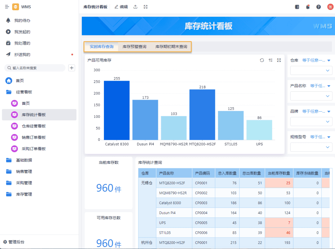

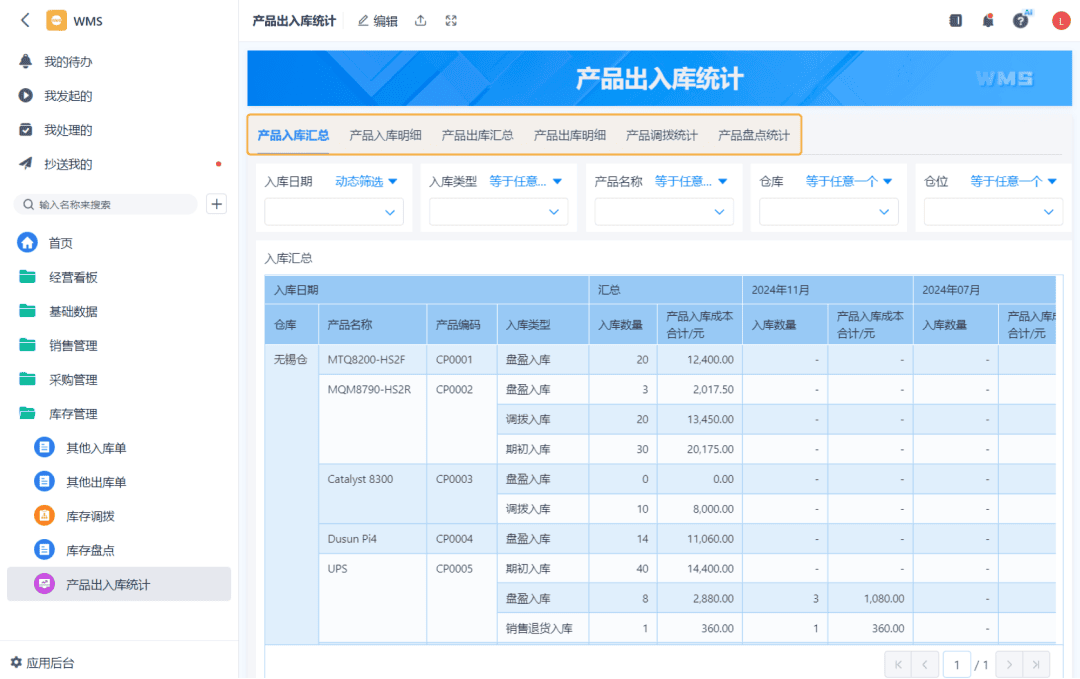

如果库存数据散在几张Excel里,入库一张、出库一张、盘点又是一张,最后即使发现某个物料库龄异常,也要重新翻记录确认原因。
像ERP或WMS系统这样的工具,就可以用来搭建仓库库存和物料管理流程,把入库、出库、退料、调拨、冻结等信息统一记录下来。
这样发现某批物料长期没有流动时,可以继续追到它的入库时间、库存状态和相关处理记录,而不是月底再靠人工翻表。

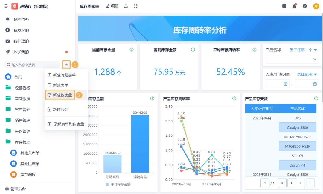

这类基础工作,也可以借助ERP或WMS系统搭建一套统一的仓库管理流程,把入库、出库、退料、盘点、调拨等环节按照统一口径记录下来。
仓库、采购、生产看到的是同一套数据,后面再做库龄分析、呆滞料判断时,至少不用先花大量时间核对几份不同版本的表。
