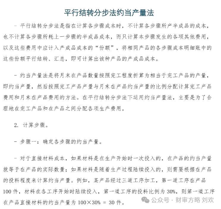

约当产量法是将月末在产品按其‌完工程度‌折算为相当于完工产品的数量,即“约当产量”,再按完工产品产量与在产品约当产量的比例分配生产费用,从而计算完工产品成本和月末在产品成本的方法。
二、适用条件
月末在产品数量较大且各月波动明显;
直接材料、直接人工、制造费用在成本中占比相近;
适用于多工序、连续生产场景,如化工、纺织、装配制造。

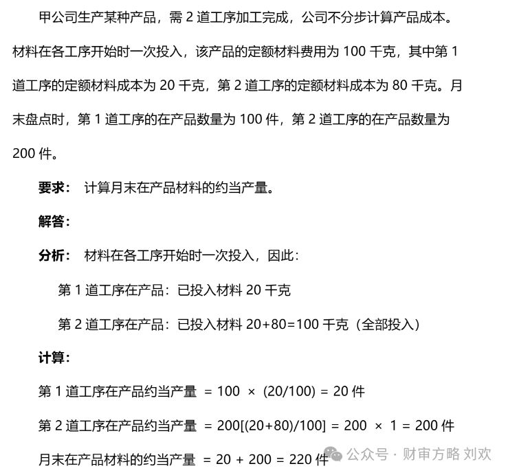

‌a. 直接材料‌
材料‌一次投入‌ → 投料程度=100%;
若‌陆续投入‌ → 按累计消耗定额比例计算。

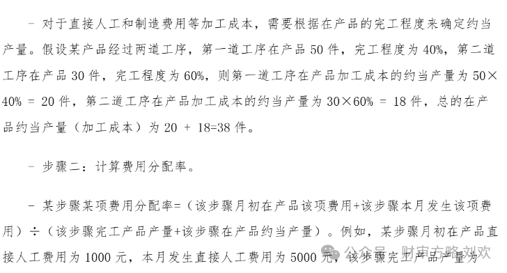

b. 加工成本‌(人工 + 制造费用)
按工时进度估算,单工序默认 50%;多工序需分步计算。
某工序完工程度=(前序累计工时+本工序工时×本工序平均进度) ÷ 总工时定额
c. 月末在产品约当产量 = 月末在产品数量 × 完工程度

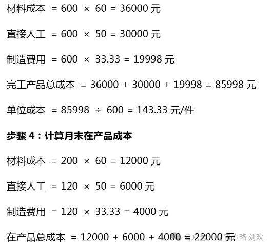

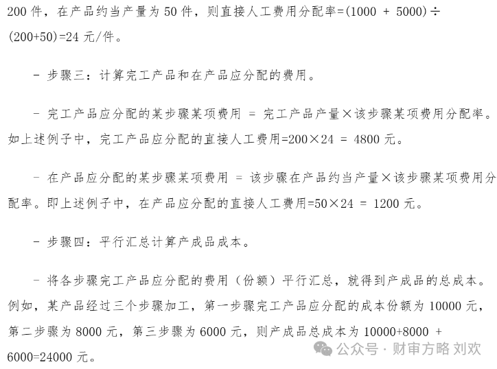

a.用分配率计算单位成本‌
单位成本 = (月初在产品成本 + 本月发生生产费用) ÷ (完工产品产量 + 月末在产品约当产量)
b.分配成本
完工产品成本 = 完工数量 × 单位成本
月末在产品成本 = 约当产量 × 单位成本

1. 材料投入方式的影响
  • 生产开始时一次投入:材料费用按 100% 完工程度计算
  • 随加工进度陆续投入:材料费用按实际完工程度计算

4. 验证计算正确性:
  • 完工产品成本 + 在产品成本 =生产费用总额

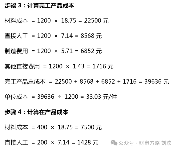

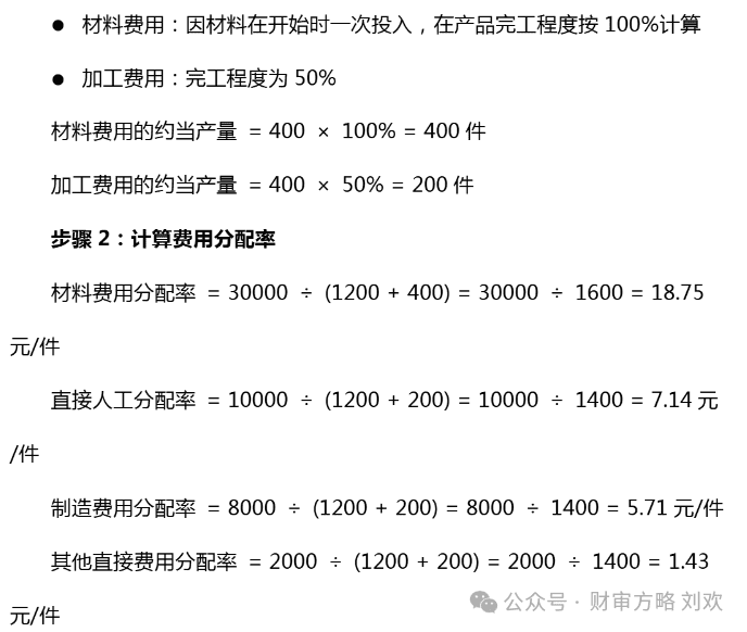

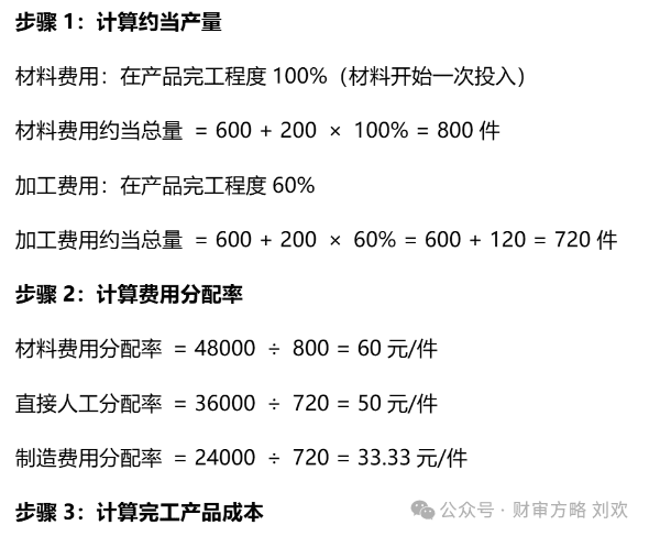

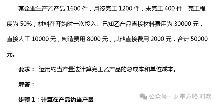

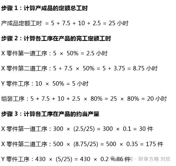

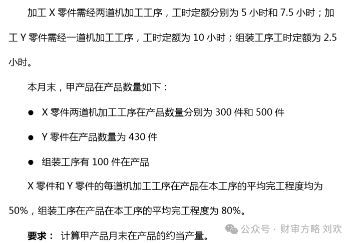

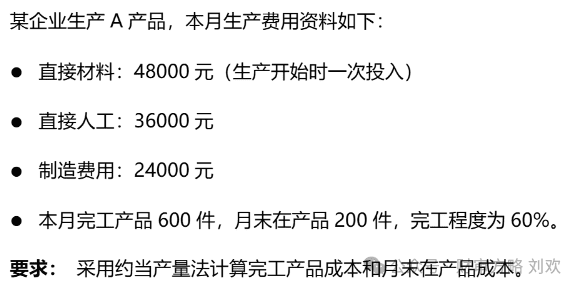

六、举例
例子1
例子2
例子3
例子4
例子5
