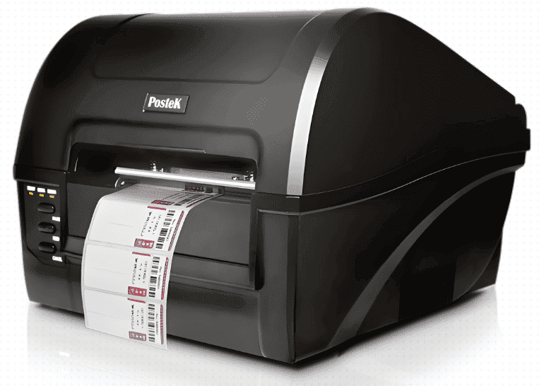

碳带标签打印机,是依靠热转印原理,通过打印头加热将碳带上的油墨转印到标签基材表面的专业标识打印设备。区别于热敏打印机仅能短期保存字迹,热转印碳带打印出来的文字、二维码、条码,具备更强的耐摩擦、耐油污、耐溶剂、抗老化能力,可满足数年长期追溯需求。
可适配铜版纸、PP 合成纸、PET 哑银、PI 聚酰亚胺等多种工业标签材料,搭配不同类型碳带(蜡基、混合基、全树脂、耐高温全树脂碳带),灵活应对常温仓储、潮湿车间、油污工况、户外日晒、SMT 回流焊高温等各类复杂场景。广泛用于模切、电子、制造、仓储物流行业,打印物料卷标、产品铭牌、制程流转标签、成品出货条码,保障条码长期清晰可扫,实现物料全流程追溯管理。
