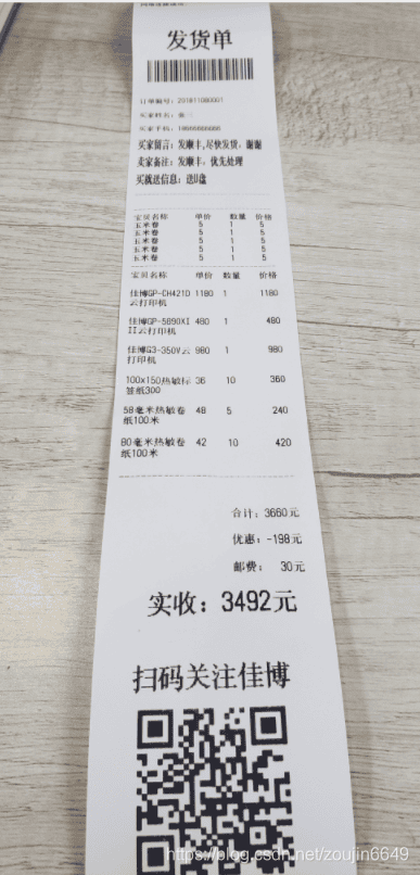

由于公司暂且买了两台打印机,一台佳博GP-58MIII,一台GP-SH584。
我们先来看一下最终票据打印效果图:

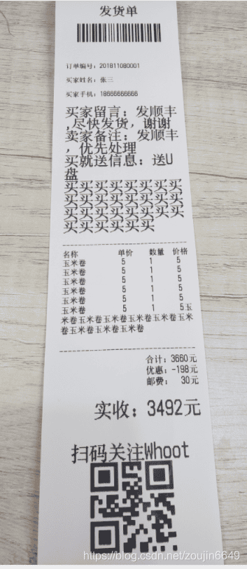

n的取值,0正常,16倍高,32倍宽,128下划线
// 设置为倍高倍宽
esc.addSelectPrintModes(EscCommand.FONT.FONTA, EscCommand.ENABLE.OFF, EscCommand.ENABLE.ON, EscCommand.ENABLE.ON, EscCommand.ENABLE.OFF);
// 取消倍高倍宽
esc.addSelectPrintModes(EscCommand.FONT.FONTA, EscCommand.ENABLE.OFF, EscCommand.ENABLE.OFF, EscCommand.ENABLE.OFF, EscCommand.ENABLE.OFF);
