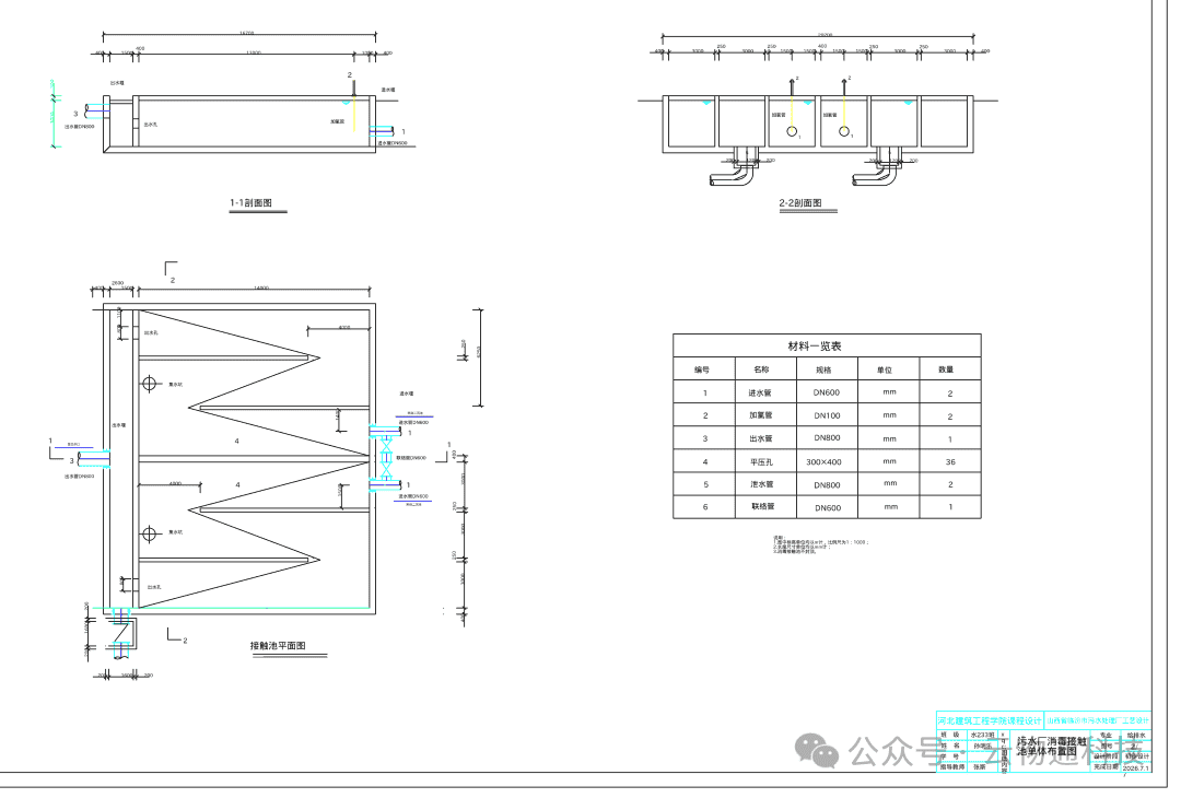

中文工程图,直接出图

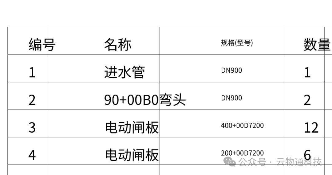

这张 V 型滤池工艺图来自公开语料。平面、剖面、彩色工艺管线和右侧材料设备表,都是 go-cad 的渲染输出。
V 型滤池工艺图:平面、剖面与材料设备表。
材料设备表局部:名称、规格与数量。
消毒接触池图也能保留平面、两处剖面和材料一览表。图中的管径标注与右侧材料表可以对照。
消毒接触池:平面、剖面与材料一览表。

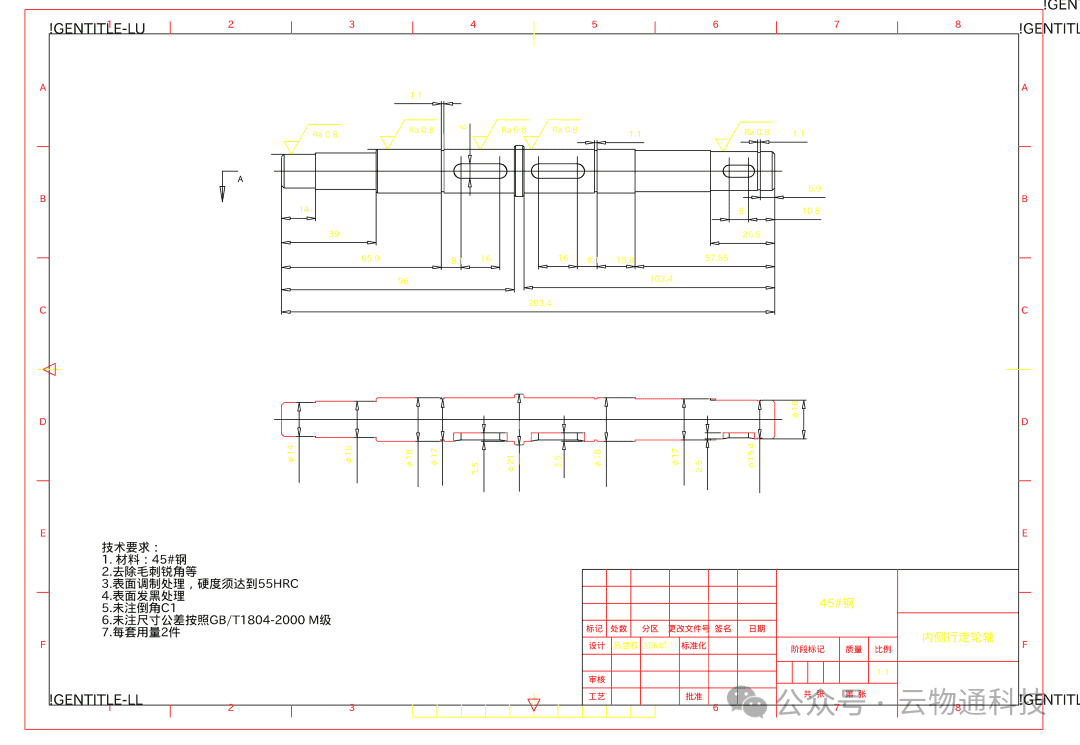

机械图对细节更敏感。下面这张内侧行走轮轴图,可以看到尺寸线、箭头、公差、直径符号,以及下方的技术要求。
内侧行走轮轴:尺寸标注、粗糙度符号和技术要求。

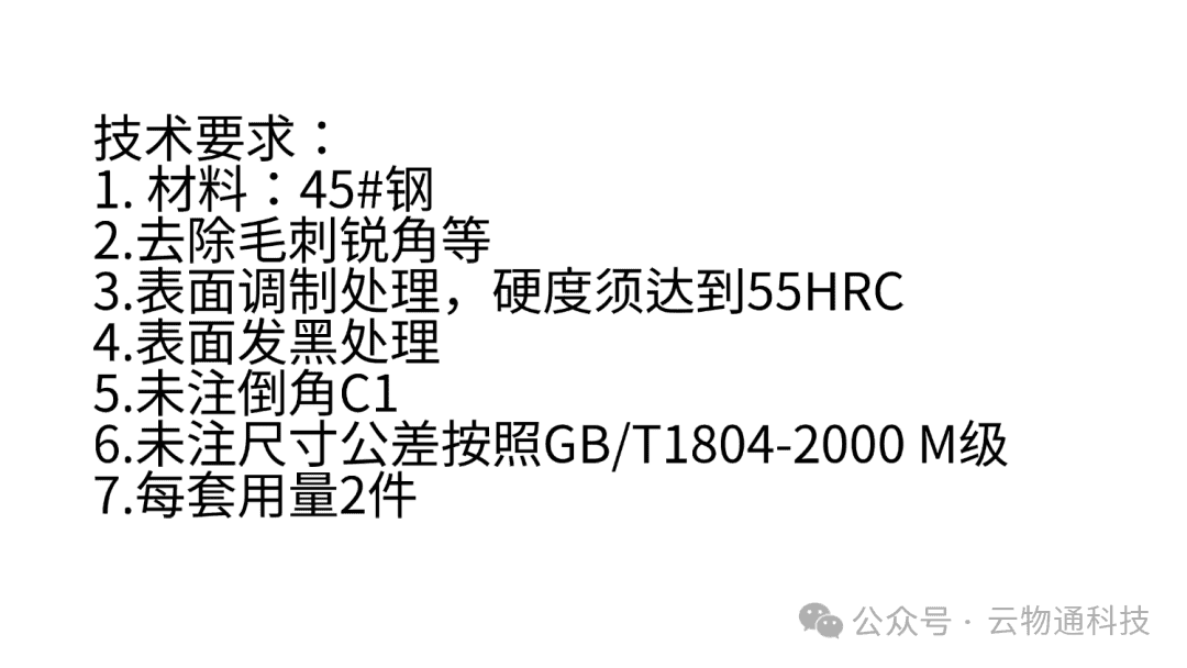

技术要求可以单独放大查看,中文说明与数值一起保留。
技术要求局部:45#钢、55HRC、公差标准与每套用量。
中文出图需要把解码和渲染都做好。go-cad 处理 GBK/UTF-16 码页、字符转义与 CAD 特殊文本码,%%C、%%d、%%p 分别显示为 φ、°、±;渲染端处理文字的旋转、镜像、对齐与宽度因子。

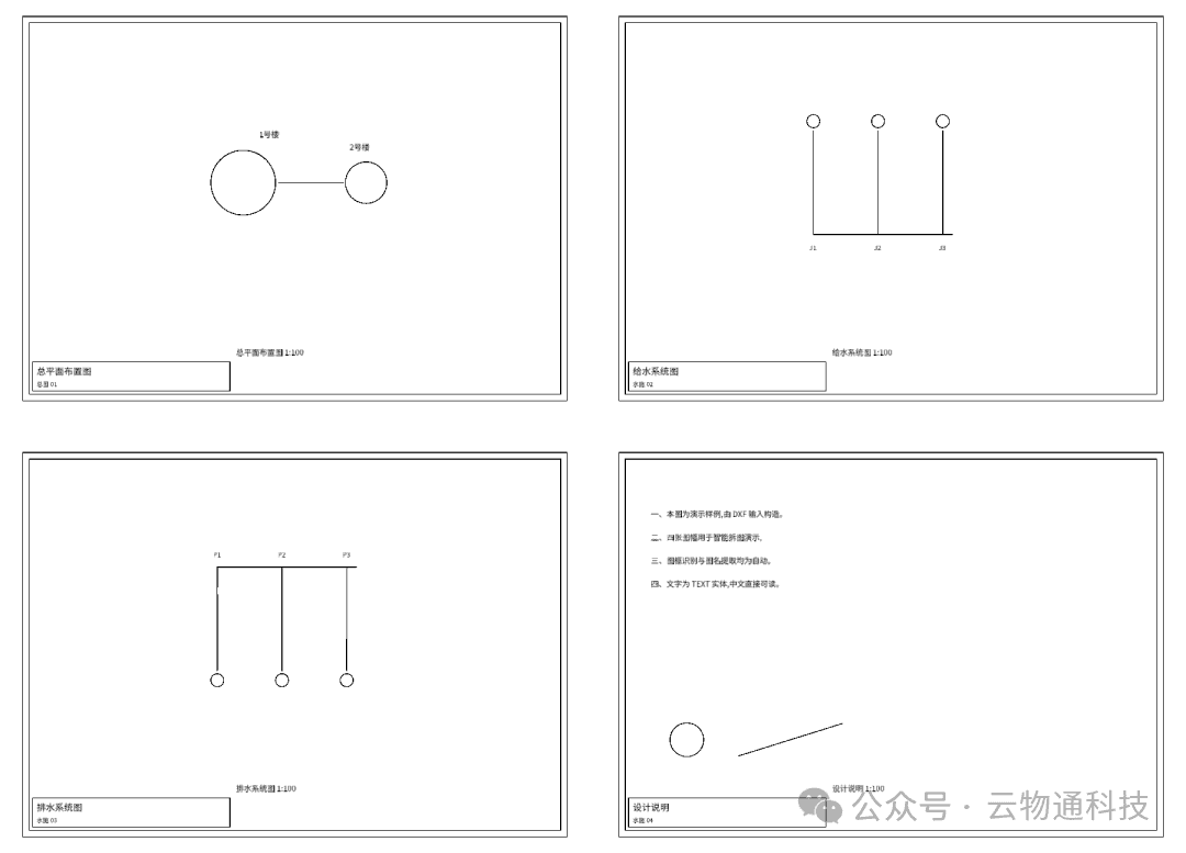

一张 DWG,拆成多张图
施工图常把多个楼层、专业或单体平铺在同一个模型空间。go-cad 会识别图框,从标题栏提取图号、图名,再逐幅出图。
下面用四图幅 DXF 演示。全览保留图纸排列,单幅图便于查看内容。
输入:四张图幅在模型空间中的排列。

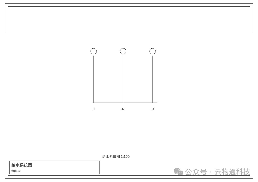

输出之一:单幅给水系统图,保留图框、图形和标题栏。
四图幅 DXF 合成示例,展示全览与单幅出图。
有真实图框时,批量出图首项为整图全览,后续为各张图幅;无图框时有整图兜底,设计说明、图例表等内容区也有相应切分路径。
