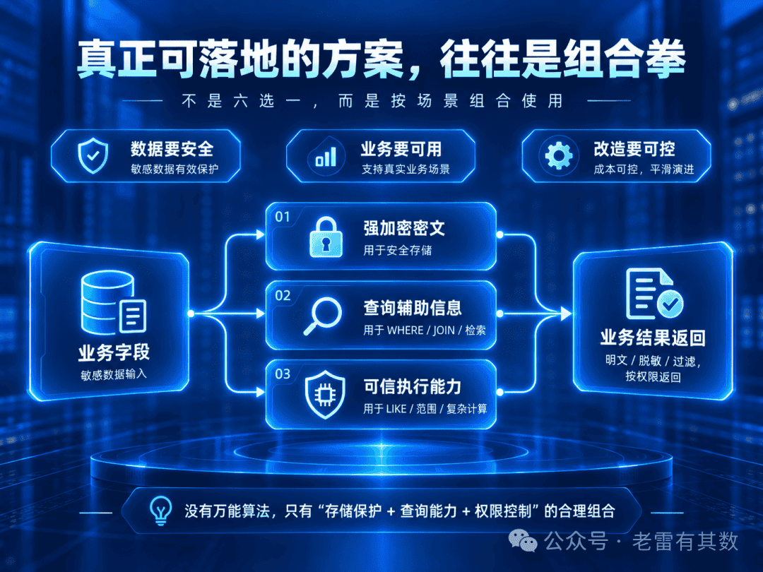

四、真正落地时,往往不是“六选一”
实际项目通常不会在六种技术里只选一种。
更常见的情况是:根据不同字段、不同查询方式组合使用。

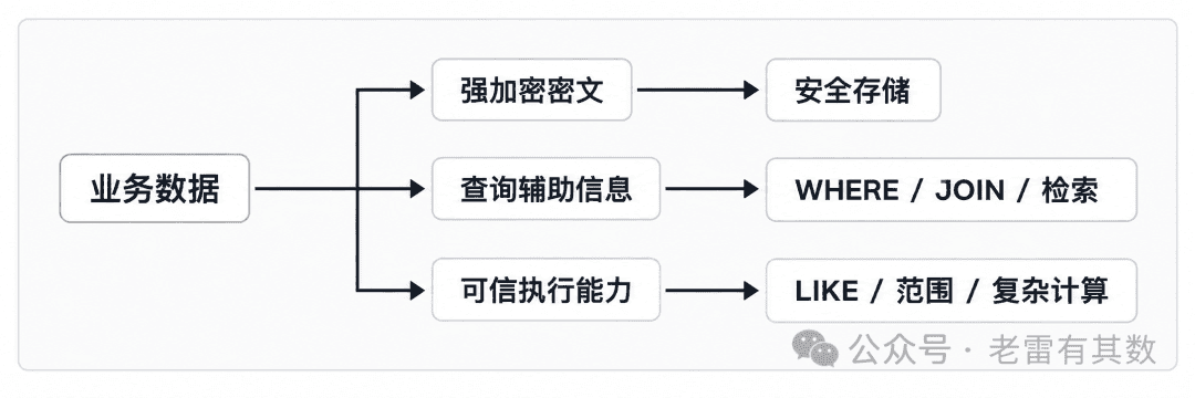

可以把整体思路简化为:
也就是说:
强加密解决“数据泄露怎么办”;
查询辅助解决“业务怎么查”;
可信执行解决“复杂查询在哪里算”;
权限控制解决“谁能看到什么结果”。

因此,真正落地时越来越重要的一件事,是把安全能力尽量从业务代码中抽离出来。
业务仍然按照熟悉的方式访问数据库,而数据保护机制在业务与数据库之间统一处理:
业务访问   ↓识别 SQL 和敏感字段   ↓根据策略选择处理方式   ↓加密 / 查询辅助 / 解密 / 脱敏 / 过滤   ↓数据库
这样做的目标并不是把架构做复杂,恰恰相反:
把复杂性留在安全侧,让业务侧尽量简单。
数据库加密最终要解决的,不只是“字段有没有变成密文”,而是:
敏感数据保护以后,原有业务还能不能尽量照常运行。
