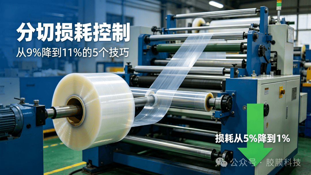

[点晴模切ERP]胶带分切损耗怎么控制?从 5% 降到 1% 的 5 个技巧
2026年10月29日 12:20 本文热度 13
同样是同一卷母卷,有的厂家可以产出一万平米的产品,而另外一些厂家只能产出九千五百平米的产品。差出的五百平方米去哪里了呢?全部都变成了损耗。分切损耗直接影响到利润,本文详细说明了分切损耗的五大来源,以及如何对其进行控制,并且帮助你把分切损耗降低到1%。
