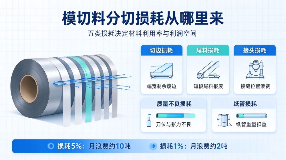

一、模切料分切五大损耗来源
分切损耗主要分为切边损耗、尾料损耗、接头损耗、质量不良损耗、纸管损耗五大类,每一类都对应不同管理痛点:
图1|分切五大损耗来源总览
损耗类型损耗成因常规损耗区间核心痛点
切边损耗母卷宽度与成品规格无法整除,剩余废边0.5%‑2%人工排刀,很难算出最优组合,废边量大
尾料损耗母卷剩余短段,无法切出完整成品卷直接报废0.5%‑2%尾料无登记,尾料价值不清,不会优先消耗尾料
接头损耗母卷拼接接头段,胶带接缝痕迹不可用,每次换卷浪费3‑5米0.3%‑1%接头没有标记,生产时无法主动规避接头位置
质量损失张力不稳、刀位偏移、刀片磨损、设备震动,造成褶皱、宽度超差、端面不平,产品降级或报废1%‑3%依赖师傅经验,不良发生后才发现,缺少事前预警
纸管损耗成品纸管自重占用重量,核算时容易忽略0.5%‑1%多单位换算混乱,纸管重量没有精准剥离核算成本
传统工厂依靠人工计算排刀、纸质登记尾料,很难同时兼顾以上5类损耗管控;点晴模切ERP针对卷材分切原生开发功能模块,把以上损耗点纳入系统管控闭环。

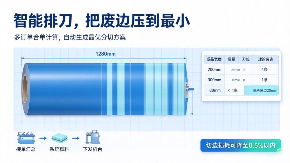

技巧一:智能分切排刀,降低切边损耗至0.5%以下
传统模式依靠人工或Excel做排刀计算,很难做多订单混合拼幅,经常产生大量废边。
图3|智能分切排刀方案
点晴模切ERP智能分切模块,汇总多个工单规格,自动合单、智能计算最优排刀组合,不再靠人工口算。例如母卷宽度1280mm,系统自动匹配不同成品宽度组合,最大化利用母卷幅宽,把剩余废边压缩到最小。
  • 系统自动生成刀具分配表,直接给到分切机台指导生产;
  • 支持同一母卷匹配多款不同宽度成品订单,实现混合排刀;
  • 系统自动核算理论废边,和实际生产废边做对比,排刀不合理直接预警。
效果:切边损耗由原来2%下降到0.5%以内

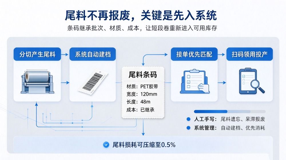

技巧二:全生命周期尾料数字化管控,压缩尾料损耗到0.5%
尾料是最容易被忽视的浪费,很多工厂剩余几米母卷直接报废。
图4|尾料全生命周期闭环管控
点晴模切ERP的一码多单位+尾料继承机制解决尾料管理难题:
  1. 母卷分切产生尾料,系统自动生成尾料条码标签,完整继承原母卷批次、材质、采购单价、供应商信息,尾料成本清清楚楚,不会变成“无价值废料”;
  2. 接单做生产工单时,系统优先检索库存尾料,有匹配规格尾料,优先调用尾料投产,减少新开整卷母卷;
  3. PDA扫码完成尾料入库、尾料领料,尾料库存实时可查,建立线上尾料台账,杜绝尾料随意堆放遗忘报废。
配套车间改善:搭配金属收卷纸管,降低最小可生产尾料长度;在客户允许前提下,灵活采用非标准定长生产消化尾料。
效果:尾料损耗由2%降至0.5%,呆滞尾料消耗率大幅提升

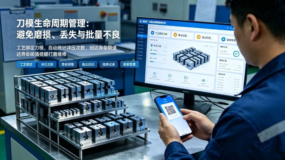

技巧四:设备、刀模、工单质量联动管控,减少质量不良损耗
质量不良损耗是最不划算的损耗,根源包含刀片磨损、张力异常、刀模老化、母卷对齐偏差。
点晴模切ERP提供刀模全生命周期管理,联动生产工单实现事前预防:
  • 刀模寿命预警:记录刀模冲压/分切次数,到达寿命阈值系统弹窗提醒打磨维修,避免刀具过度磨损带来宽度偏差、毛刺不良;
  • 工单BOM绑定工艺参数,机台可以查阅对应产品标准张力、速度参考;
  • 车间PDA扫码报工,如实填报不良数量、不良类型;系统自动统计每个工单、每个机台、操作人员的不良损耗率;
  • 损耗超标预警:当工单实际损耗高于BOM预设损耗阈值,系统自动提示管理人员介入,及时排查设备、操作问题,避免批量报废。
效果:质量不良损耗由3%降至1%左右
图5|刀模生命周期管理

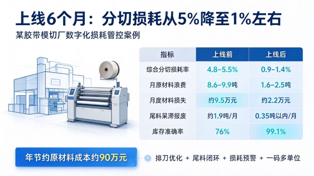

上线6个月改善对比表
图6|上线前后损耗与收益对比
指标上线前上线点晴模切ERP六个月后
综合分切损耗率4.8‑5.5%0.9‑1.4%
月原材料浪费吨数8.6‑9.9吨1.6‑2.5吨
月度原材料直接损失约9.5万元约2.2万元
尾料呆滞报废每月约1.9吨每月0.35吨以内
库存准确率76%99.1%
工单损耗统计无统计,全靠估算每单自动输出理论损耗vs实际损耗报表
项目收益:一年直接节约原材料成本接近90万元,还减少返工停机、人工盘点的隐性成本。
