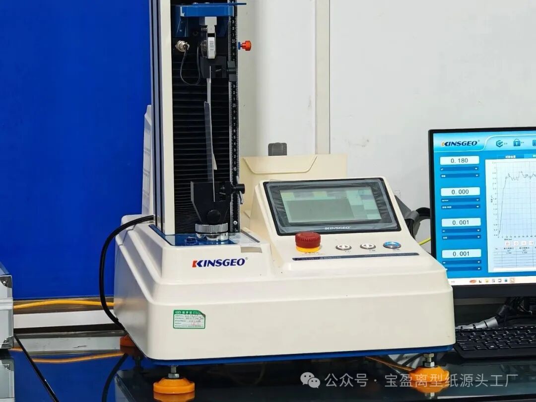

  1. 离型力全检:
    每卷成品出厂前检测离型力,确保在标称范围内。离型力低于标称下限的批次不放行。
  2. 残余接着率检测:
    离型力合格但残余接着率低于80%的产品,说明硅油转移风险高,同样不放行。
  3. 与客户工艺匹配:
    如果客户反馈产品带起问题,我们会索要胶带样品和模切参数,在工厂内部做模拟模切测试,判断是离型纸问题还是工艺问题。
  4. 留样复测:
    如果客户反馈问题,调取该批次留样重新检测离型力和残余接着率,判断是出厂问题还是储存使用问题。

  1. 测离型力:
    用标准胶带测试离型纸的离型力,如果低于标称下限,基本可以锁定是离型纸问题。
