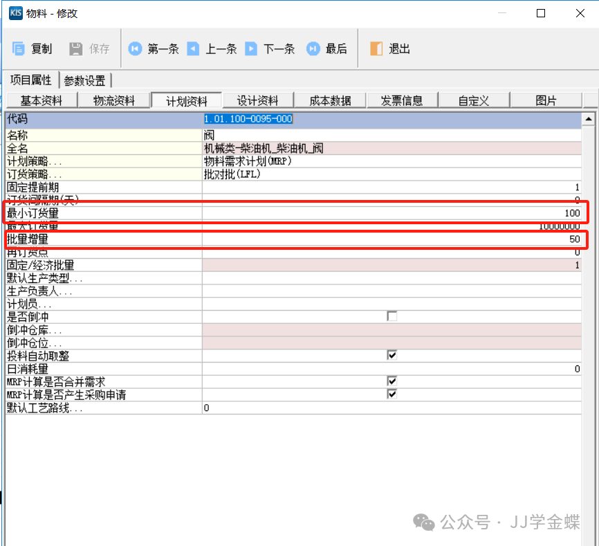

​现在很多工厂都在用ERP跑MRP物料需求计划,依靠系统运算输出采购建议。不少模切厂PMC计划员看到ERP输出的采购计划,直接关掉系统,转头打开Excel手工重新算料、做采购清单。问起为什么不直接用系统结果,得到的答案几乎一模一样:算出来不准,不敢直接下单采购。MRP物料需求计划诞生于上世纪60年代,底层逻辑本身并不复...

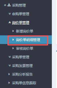

点晴ERP--采购询价单如何实现阶梯价 采购询价单: 在ERP系统内找到【采购管理】-【询价单管理】-【新增询价单】进入页面后,同样是在右上方找到“明细项设置”,在下方找到“订货范围小”和“订货范围大”并勾上,然后点击旁边的“重载页面”​刷新过页面后,同样在下方先点击“货品编码”,然后点击查询并选择对应物料编码。接...
