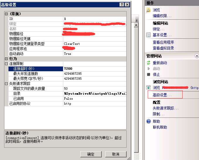

IIS7 设置方法步骤如下:
  1、首先,我们需要在OA服务器桌面点开左下角的开始菜单,然后打开“控制面板”中的“管理工具”,打开“Internet信息服务(IIS)管理器”;
  2、打开之后,我们在IIS服务管理器界面中的左边找到服务器节点展开,然后点击“应用程序池”;
  3、在出现的“应用程序池”页面中,我们选择需要配置限制超时设置的应用程序池;
  4、选择好了之后,我们在操作里面点击“高级设置”;
  5、在弹出的对话框中,在“限制超时(分钟)”中,根据我们自身的需要输入分钟数,完成后就点击“确定”就可以了。

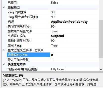

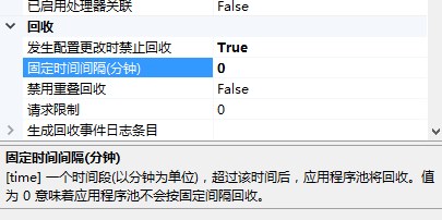

一、应用程序池设置
这和 IIS 应用程序池的两个设置有关:
【回收】里面的【固定时间间隔(分钟)】和【进程模型】里面的【闲置超时(分钟)】,这两项的默认设置大概是二十或三十分钟的样子。也就是说,在应用程序池的运行时间达到设置的间隔,应用程序池会发生回收,session 会被清空;在网站空闲,即没有请求的时间达到设置值,应用程序池会发生回收,session 会被清空。
这种回收的行为在一个正式运营的网站上面,是很不合适的。我觉得 IIS 的默认值是这样也有点奇怪,因为默认值应该是一个最通用,适合最多人的一种设置,这两项的默认值显然不是。可能 windows 毕竟是最流行的桌面系统,考虑到回收可以节省资源,不影响其他的工作任务,才这样设置的吧。服务器一般都是单一的工作任务,不进行回收带来的价值,明显是高于所消耗的资源的。
所以,如上面的截图所示,我建议把这两项都设置为 0,禁用这两种回收行为。

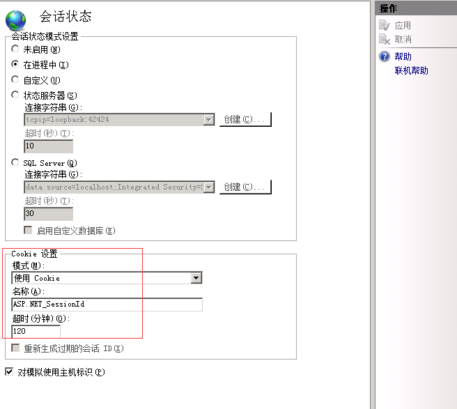

三、网站 会话状态
