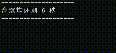

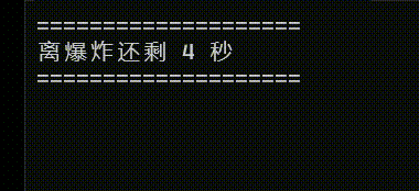

下面给大伙伴们做个演示,以便了解其原理。
internal class Program
    static void Main(string[] args)
        // 我们先输出三行
        Console.WriteLine("====================");
        Console.WriteLine("你好,小子");
        // 我们要改变的是第二行文本
        // 所以top=1
        int x = 10;
        do
            // 重新定位光标
            Console.SetCursorPosition(0, 1);
            Console.Write("离爆炸还剩 {0} 秒", x);
            Thread.Sleep(1000);
        while ((--x) >= 0);
        Console.Write("Boom!!");
        Console.Read();
SetCursorPosition 方法的签名如下:
public static void SetCursorPosition(int left, int top);
left 参数是指光标距离控制台窗口左边沿的位移,top 参数指定的是光标距离窗口上边沿的位移。因此,left 表示的是列,top 表示的是行。都是从 0 开始的。
你得注意的是,在覆盖旧内容的时候,要用 Write 方法,不要调用 WriteLine 方法。你懂的,WriteLine 方法会在末尾产生换行符,那样会破坏原有文本的布局的,覆写后会出现N多空白行。
咱们看看效果。

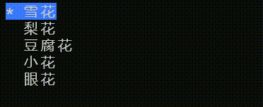

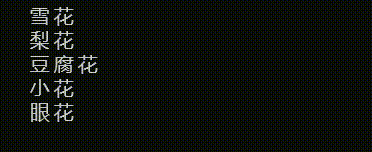

咱们也不总是让用户输入命令来交互的,也可以列一组选项,让用户去选一个。下面咱们举一例:运行后输出五个选项,用户可以按上、下箭头键来选一项,按 ESC/回车 可以退出循环。
    // 下面这行是隐藏光标,这样好看一些
    Console.CursorVisible = false;
    const string Indicator = "* ";     // 前导符
    int indicatWidth = Indicator.Length;// 前导符长度
    // 先输出选项
    string[] options = [
        "雪花",
        "梨花",
        "豆腐花",
        "小花",
        "眼花"
    foreach(string s in options)
        Console.WriteLine(s.PadLeft(indicatWidth + s.Length));
    // 表示当前所选
    int currentSel = -1;
    // 表示前一个选项
    int prevSel = -1;
    ConsoleKeyInfo key;
    while(true)
        key = Console.ReadKey(true);
        // ESC/Enter 退出
        if (key.Key == ConsoleKey.Escape || key.Key == ConsoleKey.Enter)
            // 光标移出选项列表所在的行
            Console.SetCursorPosition(0, options.Length+1);
            break;
        switch (key.Key)
            case ConsoleKey.UpArrow:    // 向上
                prevSel = currentSel;   // 保存前一个被选项索引
                currentSel--;
                break;
            case ConsoleKey.DownArrow:
                currentSel++;
                break;
            default:
                // 啥也不做
                break;
        // 先清除前一个选项的标记
        if(prevSel > -1 && prevSel < options.Length)
            Console.SetCursorPosition(0, prevSel);
            Console.Write("".PadLeft(indicatWidth, ' '));
        // 再看看当前项有没有超出范围
        if (currentSel < 0) currentSel = 0;
        if (currentSel > options.Length - 1) currentSel = options.Length - 1;
        // 设置当前选择项的标记
        Console.SetCursorPosition(0, currentSel);
        Console.Write(Indicator);
    if(currentSel != -1)
        var selItem = options[currentSel];
        Console.WriteLine($"你选的是:{selItem}");
首先,CursorVisible 属性设置为 false,隐藏光标,这样用户在操作过程看不见光标闪动,会友好一些。毕竟我们这里不需要用户输入内容。
选项内容是通过字符串数组来定义的,先在屏幕上输出,然后在 while 循环中分析用户按的是不是上、下方向键。向上就让索引 -1,向下就让索引 +1。为什么要定义一个 prevSel 变量呢?因为这是单选项,同一时刻只能选一个,被选中的项前面会显示“* ”。当选中的项切换后,前一个被选的项需要把“* ”符号清除掉,然后再设置新选中的项前面的“* ”。所以,咱们需要一个变量来暂时记录上一个被选中的索引。
如果你的程序逻辑复杂,这些功能可以封装一下,比如用某结构体记录选择状态,或者干脆加上事件处理,当按上、下键后调用相关的委托触发事件。这里我为了让大伙伴们看得舒服一些,就不封装那么复杂了。
运作过程是这样的:
1、初始时,一个没选上;
2、按【向下】键,此时当前被选项变成0(即第一项),上一个被选项仍然是 -1;
3、前一个被选项是-1,无需清除前导字符;
4、设置第0行(0就是刚被选中的)的前导符,即在行首覆写上“* ”;
5、继续按【向下】键,此时被选项为 1,上一个被选项为 0;
6、清除上一个被选项0的前导符,设置当前项1的前导符;
7、如果按【向上】键,当前选中项变回0,上一个被选项是1;
8、清除1处的前导符,设置0处的前导符。
其他选项依此类推。
来,看看效果。

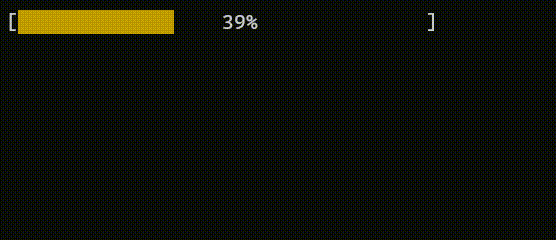

下面咱们来做来好玩的进度条。
    // 进度条模板
    string strTemplate = "[               {0,5:P0}              ]";
    Console.WriteLine(string.Format(strTemplate, 0.0d));
    for (int i = 0; i <= 100; i++)
        // 计算比例
        double pc = (double)i / 100;
        // 产生进度文件
        string pstr = string.Format(strTemplate, pc);
        // 两边的中括号不用覆盖
        var subContent = pstr[1..^1];
        // 总字符数
        int totalChars = subContent.Length;
        // 有多少个字符要高亮显示
        int highlightChars = (int)(pc * totalChars);
        // 定位光标
        Console.SetCursorPosition(1, 0);
        // 改变颜色
        Console.ForegroundColor = ConsoleColor.Black;
        Console.BackgroundColor = ConsoleColor.DarkYellow;
        // 先写前半段字符串
        Console.Write(subContent.Substring(0, highlightChars));
        // 重置颜色
        Console.ResetColor();
        // 再写后半段字符串
        Console.Write(subContent.Substring(highlightChars));
        // 暂停一下
        Thread.Sleep(100);
    // 重置颜色
    Console.WriteLine();
    Console.Read();
效果如下:
说说原理:
1、进度字符串的格式:[             100%              ],百分比显示部分固定为五个字符(格式控制符 {0,5:P0});
2、头尾的中括号是不用改变的,但[、]之间的内容需要每次刷新;
3、根据百分比算出,代表进度的字符个数。方法是 HL = 字符串总长(除去两边的中括号)× xxx%;
4、将要覆盖的字符串内容分割为两段输出。
    a、第一段字符串输出前把背景色改为深黄色,前景色改为黑色。然后输出从 0 索引处起,输出 HL 个字符;
    b、第二段字符串输出前重置颜色,接着从索引 HL 起输出直到末尾。
随着百分比的增长,第一段字符的长度越来越长——即背景为DarkYellow 的字符所占比例更多。

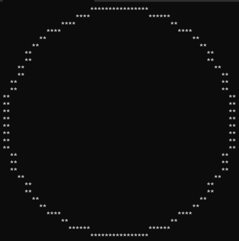

现在,获取控制台窗口句柄来绘图的方式已经不能用了。不过,咱们通过字符也是可以拼接图形的。咱们看例子。
#pragma warning disable CA1416
            Console.CursorVisible = false;  // 隐藏光标
            Console.SetWindowSize(100, 100);
            Bitmap bmp = new Bitmap(32, 32);
            using(Graphics g = Graphics.FromImage(bmp))
                g.Clear(Color.White);
                // 画笔
                Pen myPen = new(Color.Black, 1.0f);
                g.DrawEllipse(myPen, new Rectangle(0, 0, bmp.Width-1, bmp.Height-1));
            // 逐像素访问位图
            // 如果遇到黑色就填字符,白色就是空格
            for(int h = 0; h < bmp.Height; h++)
                // 定位光标
                Console.SetCursorPosition(0, h);
                for (int w = 0; w < bmp.Width; w++)
                    Color c = bmp.GetPixel(w, h);
                    // 黑色
                    if(c.ToArgb() == Color.Black.ToArgb())
                        Console.Write("**");
                    // 白色
                    else
                        Console.Write("  ");
#pragma warning restore CA1416
控制台应用程序项目要添加以下 Nuget 包:
<ItemGroup>
  <PackageReference Include="System.Drawing.Common" Version="8.0.0" />
</ItemGroup>
这是为了使用 Drawing 相关的类。我说说上面示例的原理:
1、先创建内存在的位图对象(Bitmap类);
2、用 Graphics 对象,以黑色钢笔画一个圆。注意,笔是黑色的,后面有用;
3、逐像素获取位图的颜色,映射到控制台窗口的行、列中。如果像素是黑色,就输出“**”,否则输出“  ”(两个空格)。
为什么要用两个字符呢?用一个字符它的宽度太窄,图像会变形,只好用两个字符了。汉字就不需要,一个字符即可。
咱们看看效果。
生成位图时,尺寸不要太大,不然很占屏幕。毕竟控制台是以字符来计量的,不是像素。
