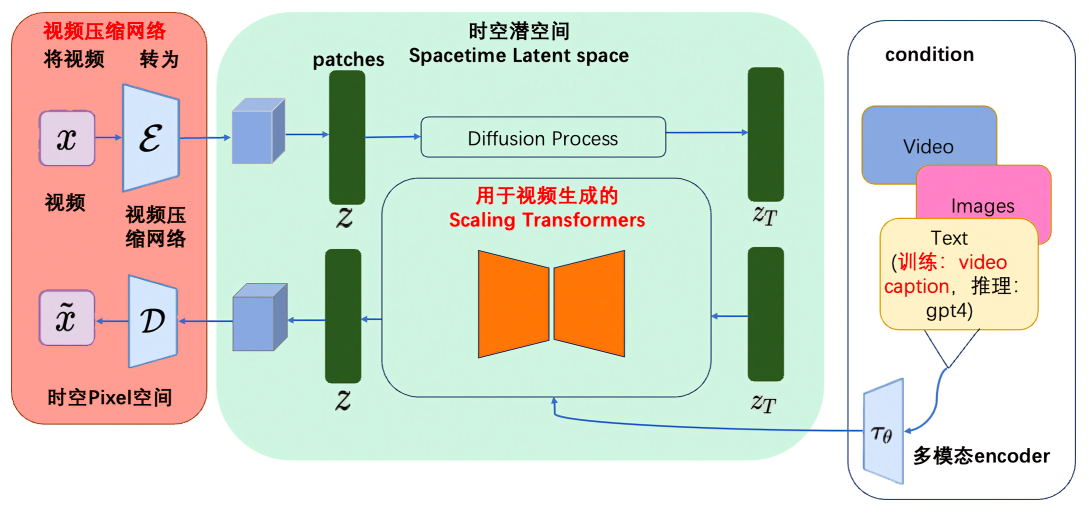

最终,sora由三大Transformer组件组成(如果你还不了解transformer或注意力机制,请读此文):Visual Encoder(即Video transformer,类似下文将介绍的ViViT)、Diffusion TransformerTransformer Decoder,具体而言
  1. 训练中,给定一个原始视频
      Visual Encoder将视频压缩到较低维的潜在空间(潜在空间这个概念在stable diffusion中用的可谓炉火纯青了,详见此文的第三部分)
      然后把视频分解为在时间和空间上压缩的潜在表示(不重叠的3D patches),即所谓的一系列时空Patches
      再将这些patches拉平成一个token序列,这个token序列其实就是原始视频的表征:visual token序列
  2. Sora 在这个压缩的潜在空间中接受训练,还是类似扩散模型那一套,先加噪、再去噪
    这里,有两点必须注意的是
      1 扩散时卷积结构U-net被替换成了transformer结构的DiT(加之视觉元素转换成token之后,transformer擅长长距离建模,下文详述DiT)
      2 视频中这一系列帧在上个过程中是同时被编码的,去噪也是一系列帧并行去噪的(每一帧逐步去噪、多帧并行去噪)
    此外,去噪过程中,可以加入去噪的条件(即text condition),这个去噪条件可以是原始视频的描述,也可以是二次创作的prompt
    比如可以将visual tokens视为query,将text tokens作为key和value,然后类似SD那样做cross attention
  3. OpenAI 还训练了相应的Transformer解码器模型,将生成的潜在表示映射回像素空间,从而生成视频

网上也有不少人画出了sora的架构图,比如来自魔搭社区的
