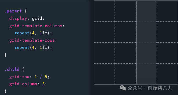

5. 分配子项
默认情况下,Grid算法会将每个子项分配给「第一个未占用的网格单元」
但是呢,Grid还赋予我们一种能力-我们可以将我们的项目分配到任何我们想要放置的单元格!子项甚至可以跨越多行/列
grid-row[11]grid-column[12]属性允许我们指定网格子项应该占据哪些轨道
如果我们希望子项占据单个行或列,我们可以通过其编号来指定。grid-column: 3将使子项位于第三列。

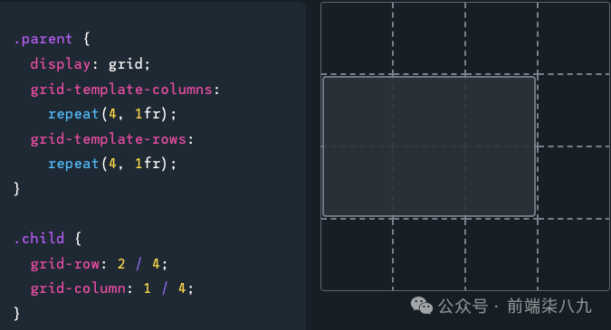

网格子项还可以跨越多个行/列。其语法「使用斜杠来划分起始和结束位置」
.child {
  grid-column1 / 4;
上面的1 / 4可不是一个分数,在CSS中,「斜杠字符不用于除法,而是用于分隔值组」。在这种情况下,它允许我们在一个声明中设置起始和结束列。
这本质上是这样的简写形式:
.child {
  grid-column-start1;
  grid-column-end4;
我们提供的数字是「基于列线」,而不是列索引。
一个有4列的网格实际上有5条列线。当我们将子项分配到网格时,我们使用这些线来锚定它们。如果我们希望子项跨越前3列,它需要从第1行开始,并在第4行结束。

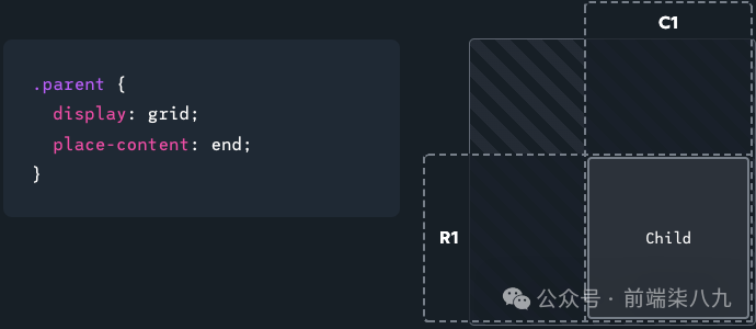

place-content
place-content 属性是一个缩写。它是这样的语法糖:
.parent {
  justify-content: center;
  align-content: center;
使用该属性,我们可以用最少的代码实现我们平时很难实现的布局。
只使用两个 CSS 属性,我们就可以将子元素水平和垂直居中于容器中:
正如我们所学到的,justify-content 控制列的位置。align-content 控制行的位置。在这种情况下,我们有一个隐式网格只有一个子元素,因此我们得到一个 1×1 网格。place-content: center 将行和列都推向中心。
将元素放置在左上角
将元素放置在右下角
