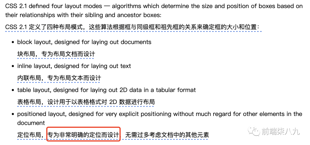

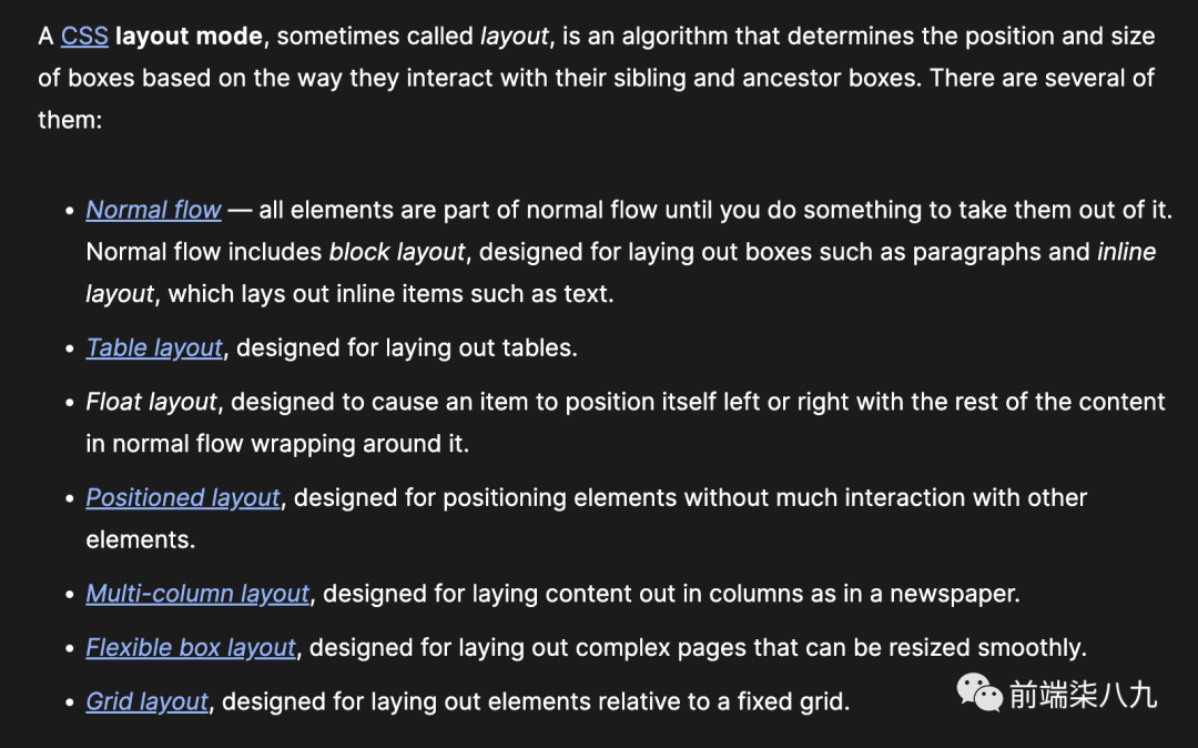

CSS 布局算法
CSS 有不同的模式,确定它如何在页面上布局元素。这些模式通常被称为布局算法布局模式
在 CSS 中有七种布局模式,下图是MDN_CSS_Layout_Mode[2]的描述
其中Multi-column layout估计大家没咋接触过,剩余的或多或少在我们平时开发中都有接触过。
其中四种被使用最多。流动定位flexgrid

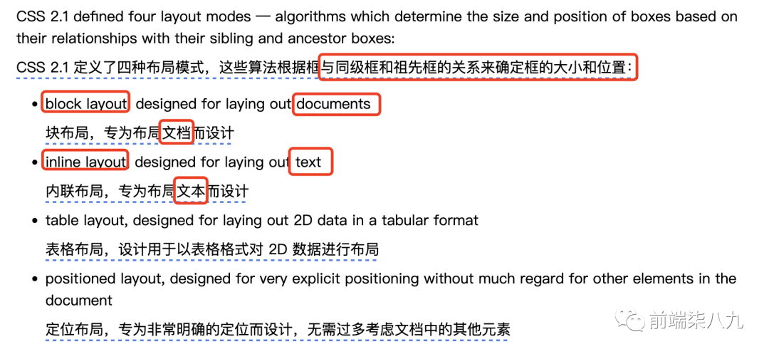

每种布局算法都是为解决特定问题而设计的。默认的Flow布局旨在创建数字文档;它本质上是Microsoft Word的布局算法。「标题和段落以块的形式垂直堆叠,而文本、链接和图像等元素则不显眼地位于这些块内部」

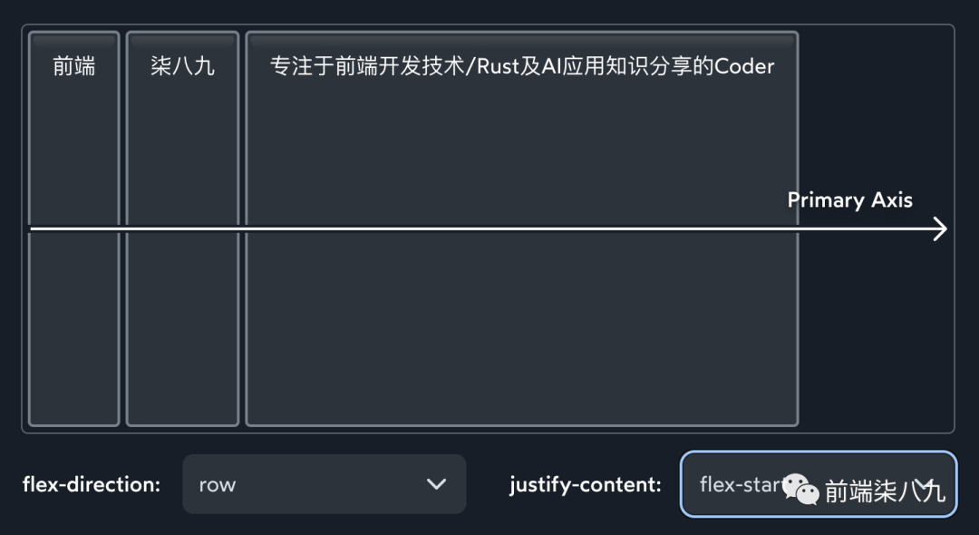

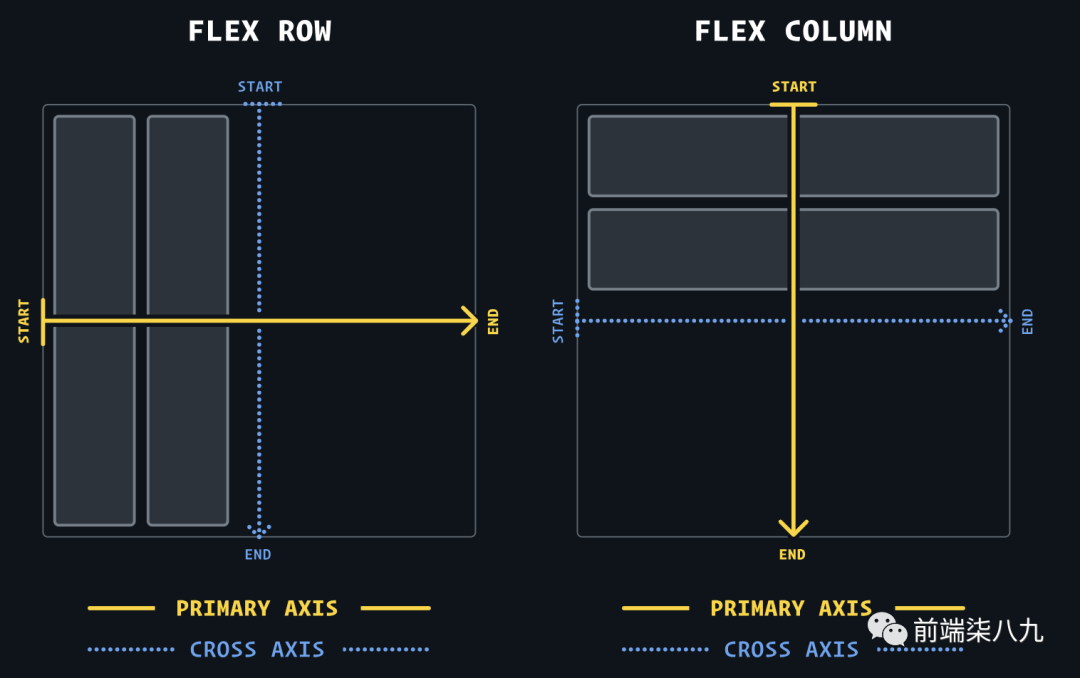

3. Flex Direction

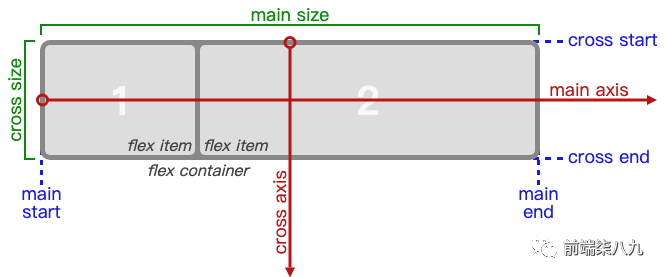

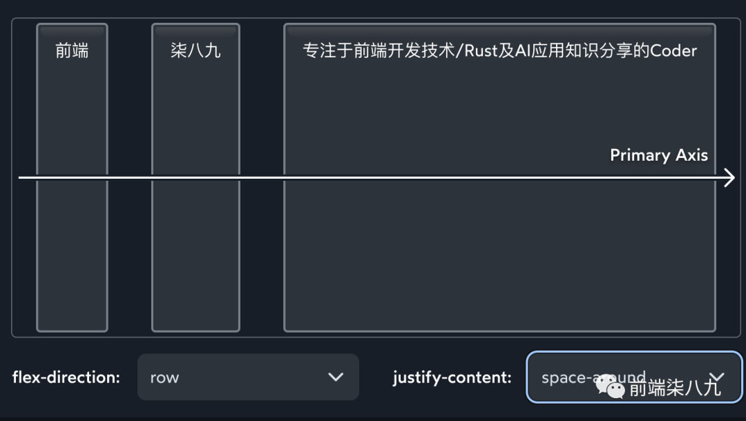

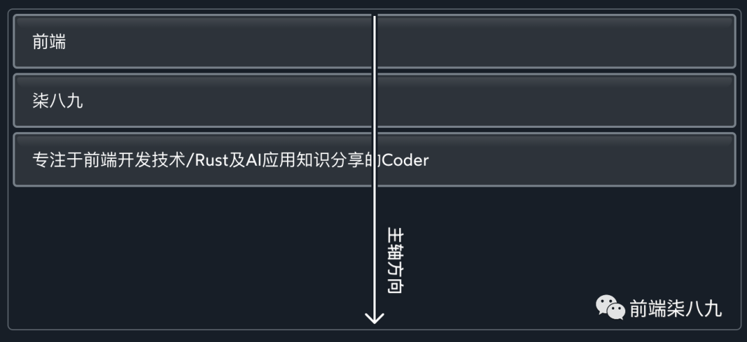

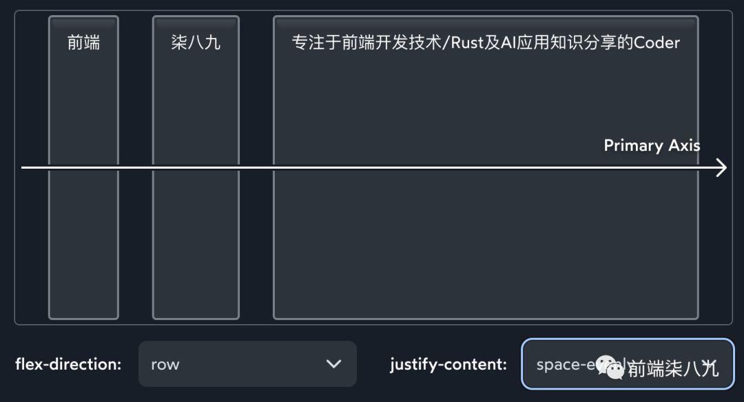

如前所述,Flexbox的关键在于「控制在行或列中元素的分布」。默认情况下,项目将在「一行中侧边堆叠」,但我们可以通过使用flex-direction属性切换到列:
flex-direction:row
flex-direction:column
使用flex-direction: row时,「主轴水平运行,从左到右」。当我们切换到flex-direction: column时,「主轴垂直运行,从上到下」
Flexbox中,一切都「基于主轴」。算法不关心垂直/水平,甚至不关心行/列。所有规则都围绕这个主轴以及垂直运行的交叉轴结构。
我们可以轻松切换水平布局到垂直布局。所有规则都会「自动适应」。这个特性是 Flexbox 布局模式独有的。
子元素将「默认」根据以下两个规则定位:
  1. 主轴(Primary Axis):子元素将「紧密」排列在容器的「起始位置」
  2. 交叉轴(Cross Axis):子元素将「伸展」「填充整个容器」
Flexbox中,我们决定主轴是水平运行还是垂直运行。这是「所有 Flexbox 计算的基准」

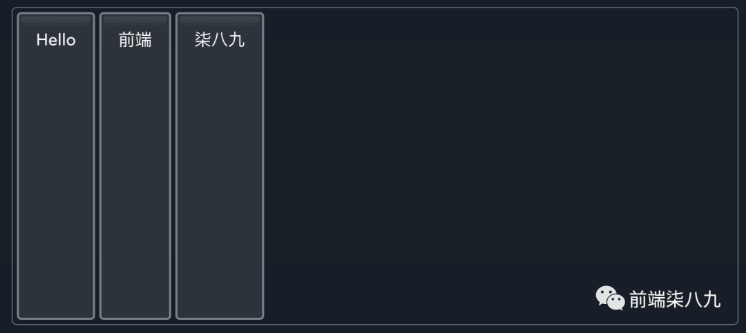

4. 对齐(Alignment)

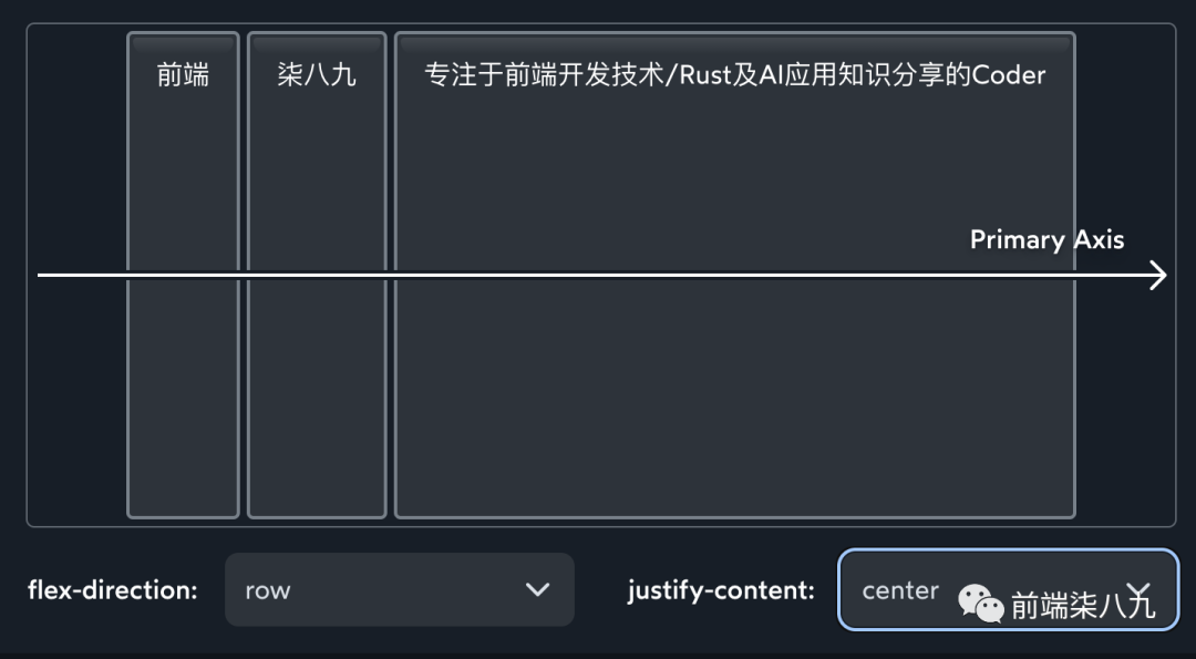

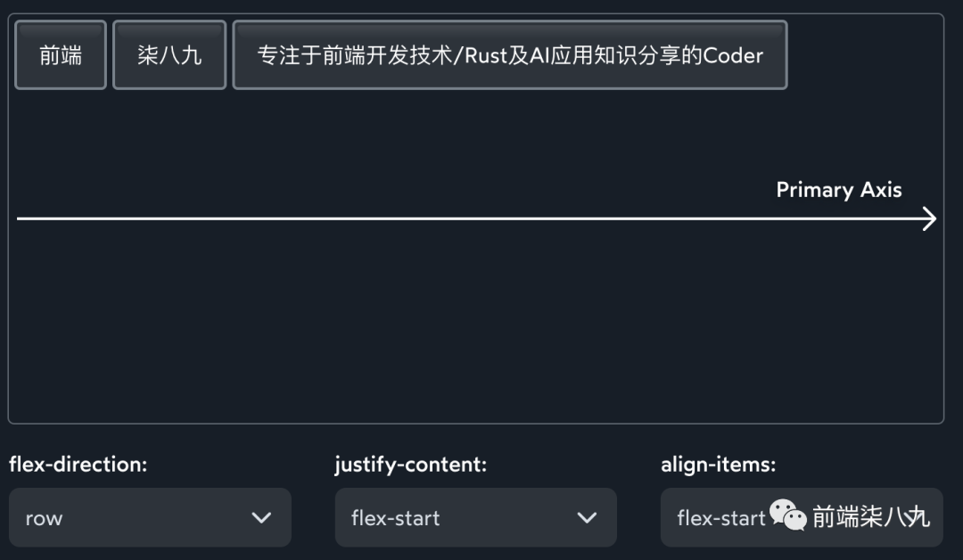

我们可以使用justify-content属性来改变「子元素沿主轴」的分布方式:
<<< 左右滑动见更多 >>>
由于主轴是rowcolumn的情况很类似,下文中我们都按主轴为row来讲解
当涉及到主轴时,我们通常不考虑对齐单个子元素。相反,重点是关于整个组的分布。
我们可以将所有项目紧密堆叠在特定位置(使用flex-startcenterflex-end),或者我们可以将它们分开(使用space-betweenspace-aroundspace-evenly)。

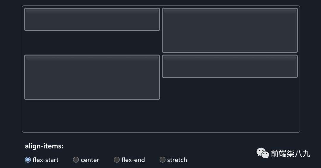

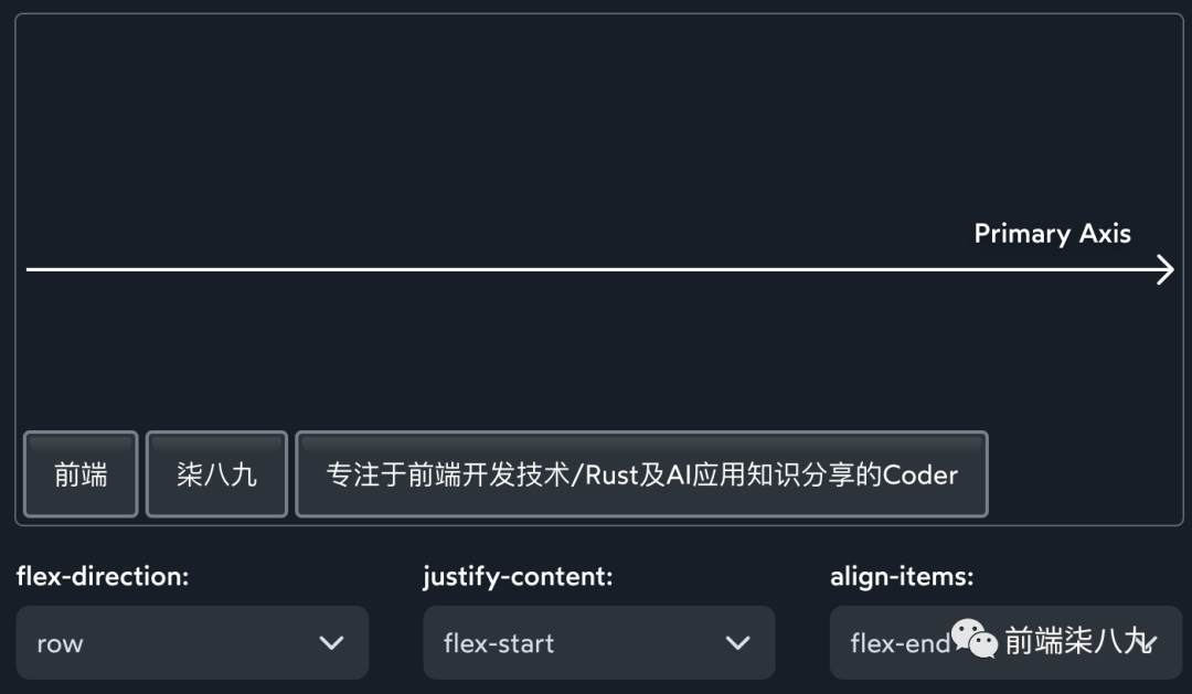

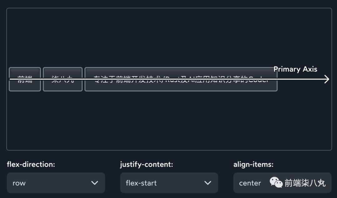

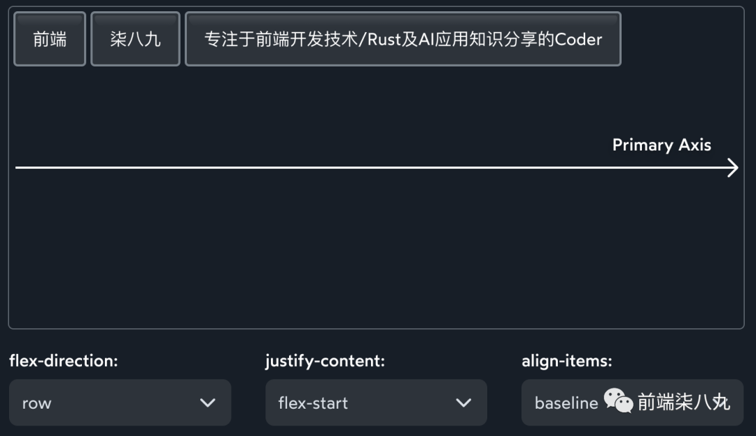

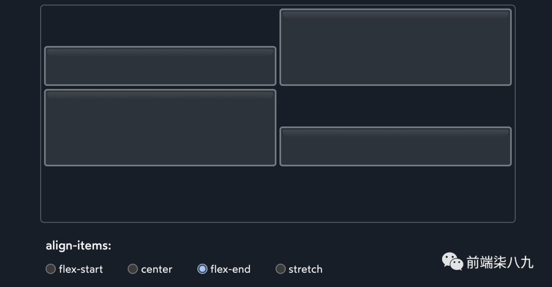

对于交叉轴,情况有些不同。我们使用align-items属性:
<<< 左右滑动见更多 >>>

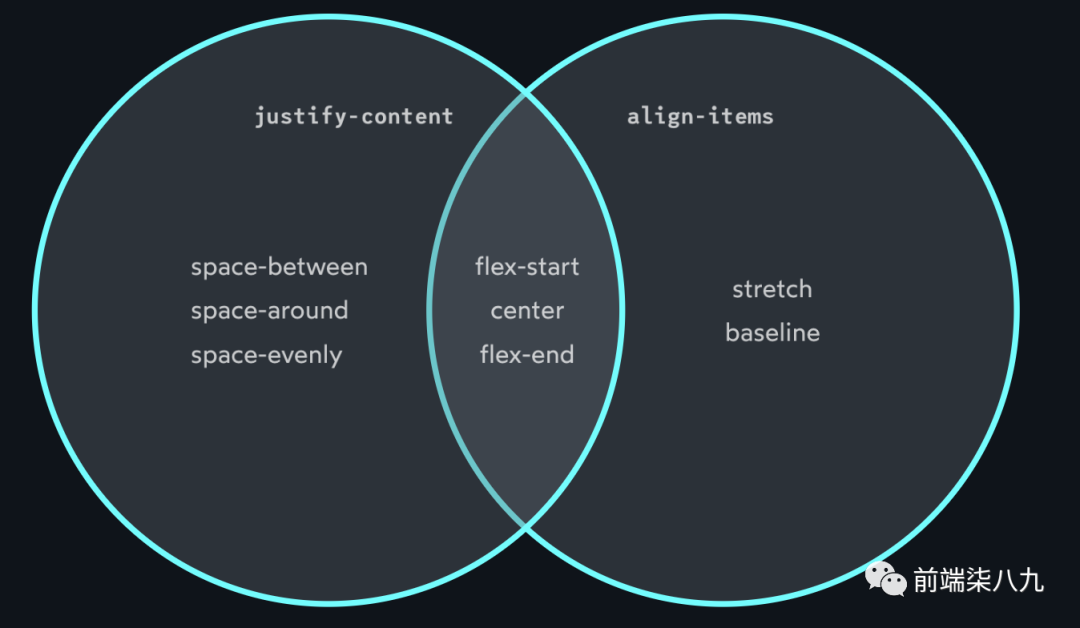

align-items中,有一些与justify-content相同的选项,但并「没有完全的重叠」
为什么它们不共享相同的选项呢?我们将很快揭开这个谜团,但首先,我需要分享另一个对齐属性:align-self

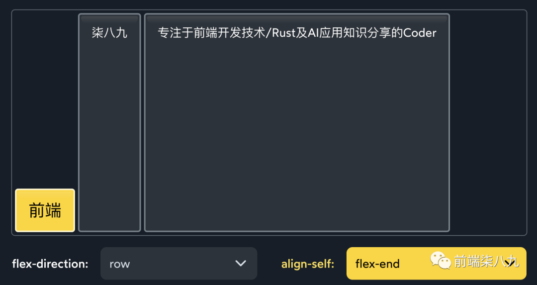

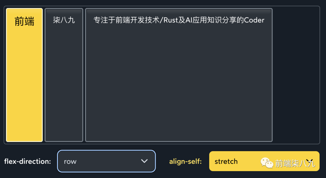

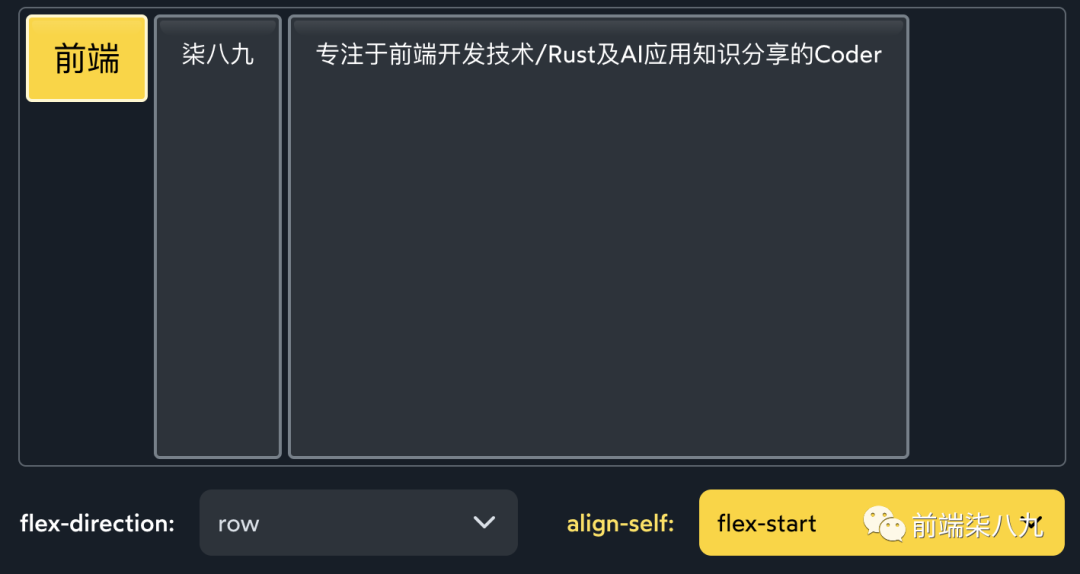

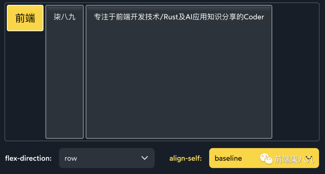

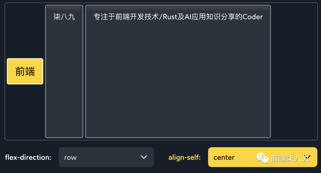

justify-contentalign-items不同,align-self应用于子元素,而不是容器。它允许我们沿着交叉轴改变特定子元素的对齐方式:
<<< 左右滑动见更多 >>>
align-self具有与align-items完全相同的值。实际上,它们改变的是完全相同的内容。
align-items是一种语法糖,是一种方便的简写,可以「一次性自动设置所有子元素的对齐方式」

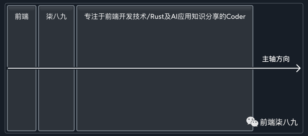

在 Flexbox 中,项目沿着主轴分布。「默认情况下,它们很好地排列在一起,侧边相邻」。我可以画一条直线,将所有子元素串起来,就像烤肉一样:
然而,交叉轴是不同的。「一条垂直的直线只会与其中一个子元素相交」
这更像是垂直方向用牙签串的烤肠,而不是烤肉串:
这里有一个显著的区别。对于烤肠而言,「每个项目都可以沿着它的棍子移动,而不会干扰其他项目」
相比之下,通过我们的主轴串联每个兄弟元素,一个单独的项目如果要移动位置,那势必会影响周围兄弟元素的。
这是主轴和交叉轴之间的基本区别。当我们讨论交叉轴上的对齐时,每个项目都可以随心所欲。然而,在主轴上,我们「只能考虑如何分配整个组」

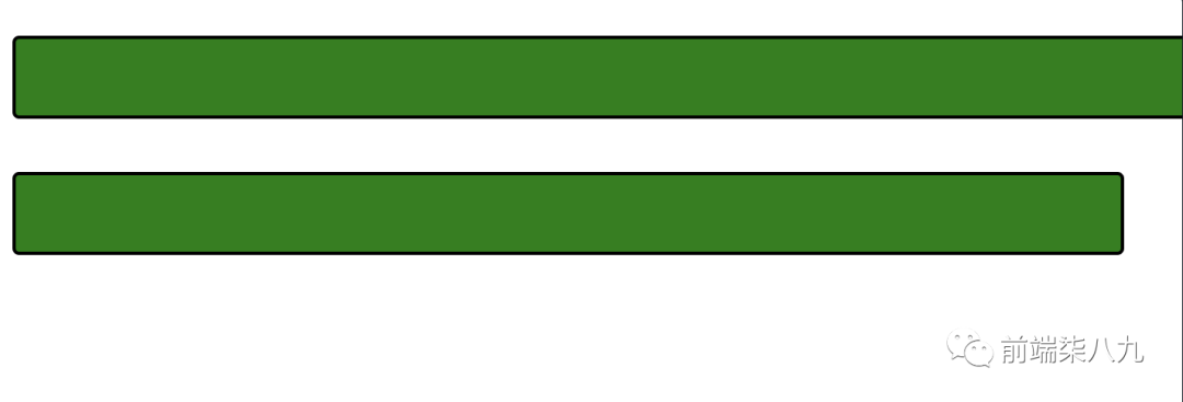

结果缺不一样。
两个项目都应用了完全相同的 CSS。它们都有width: 2000px。然而,第一个项目比第二个项目宽得多!
差异在于「布局模式」。第一个项目是使用流式布局(flow)渲染的,在流式布局中,width是一个「硬性约束」。当我们设置width: 2000px时,我们肯定能到一个宽度为 2000 像素的元素,即使它已经超过当前视口的宽度。
然而,在 Flexbox 中,width属性的实现方式不同。这「更像是一个建议而不是硬性约束」

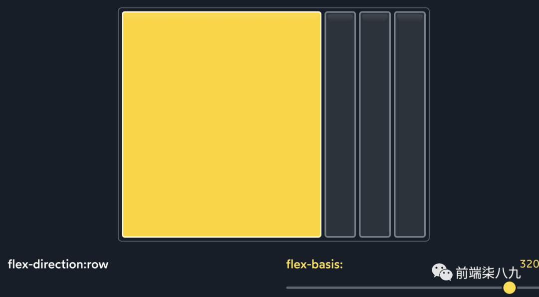

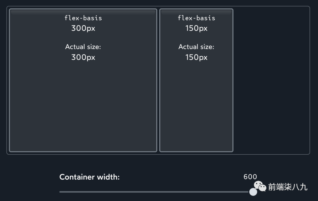

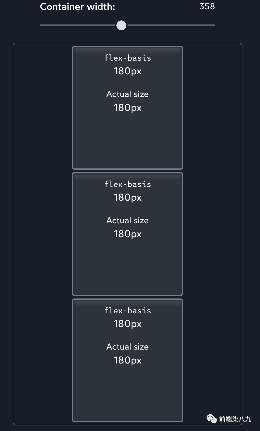

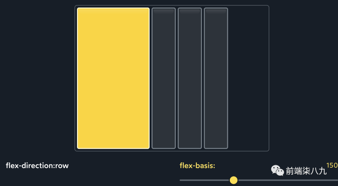

flex-basis
在 Flex行中,flex-basis的作用与width相同。在 Flex 列中,flex-basis的作用与height相同。
Flexbox 中的一切都与主/交叉轴有关」。例如,justify-content将沿主轴分布子元素,无论主轴是水平还是垂直,它的工作方式都完全相同。
然而,widthheight不遵循此规则!width「始终会影响水平尺寸」。当我们将flex-directionrow切换到column时,它不会突然变成height

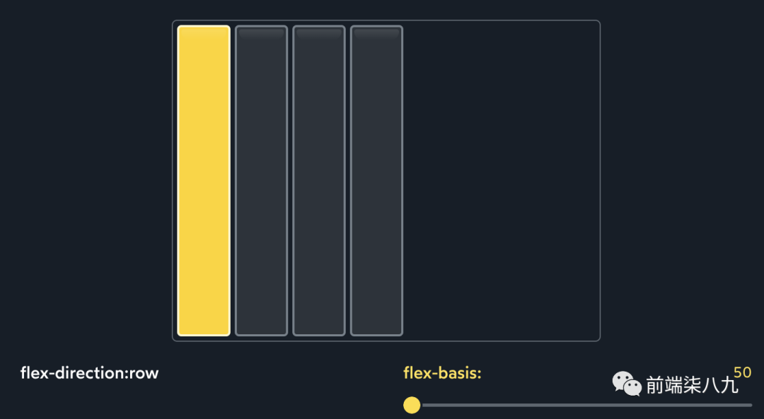

因此,Flexbox 创建了一个通用的“大小”属性,称为flex-basis。它就像widthheight,但与其他所有属性一样,「与主轴相关联」。它允许我们设置元素在主轴方向上的假设大小,无论这是水平还是垂直。
下图集中,每个子元素都被赋予了flex-basis: 50px,但可以调整第一个子元素的flex-basis
<<< 左右滑动见更多 >>>
就像我们在width中看到的那样,flex-basis更像「是一个建议而不是一个硬性约束」。在某个时候,所有元素都没有足够的空间来保持它们被分配的大小,因此「它们必须妥协,以避免溢出」
一般来说,在 Flex 行中,我们可以互换使用widthflex-basis,但也有一些例外情况。例如,width属性对替换元素(如图像)的影响与flex-basis不同。此外,width可以将项目减小到其最小尺寸以下,而flex-basis则不能。

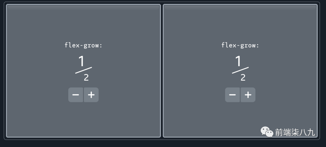

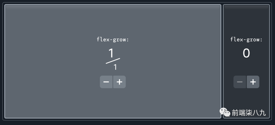

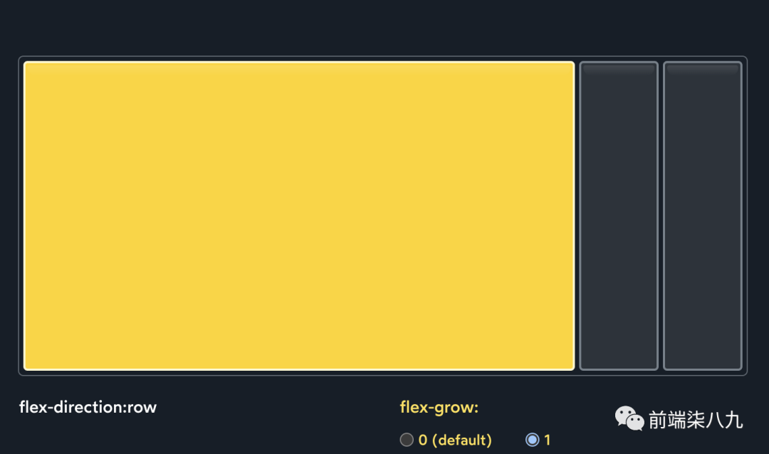

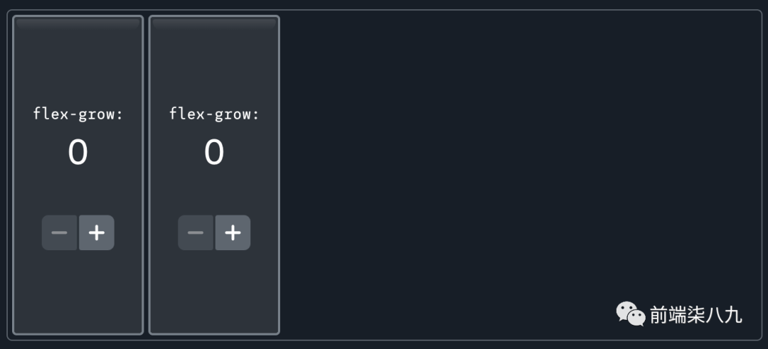

flex-grow
默认情况下,Flex 上下文中的元素将缩小到它们在主轴上的「最小舒适尺寸」。这通常「会创建额外的空间」
我们可以使用flex-grow属性指定如何使用该空间:
<<< 左右滑动见更多 >>>
flex-grow「默认值是 0」,这意味着增长是可选的。如果我们希望「子元素吞并容器中的任何额外空间」,我们需要明确告诉它。
如果多个子元素设置了flex-grow怎么办?在这种情况下,「额外的空间将根据它们的flex-grow值成比例地分配给子元素」
<<< 左右滑动见更多 >>>
当单个子元素被赋予正的flex-grow值时,它将「吞并所有额外的空间」。在这种情况下,数字是无关紧要的:1 和 1000 具有相同的效果。

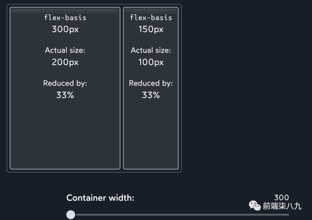

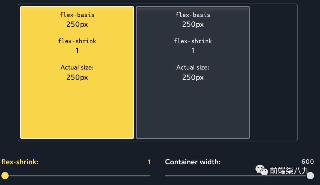

flex-shrink
在我们迄今为止看到的大多数示例中,我们有额外的空间可以使用。如果我们的子元素太大而父容器无法容纳怎么办?
<<< 左右滑动见更多 >>>
两个项目都会收缩,但它们会「按比例收缩」。第一个子元素始终是第二个子元素宽度的 2 倍。
flex-basiswidth设置了元素的假设大小Flexbox算法可能会「将元素收缩到低于这个期望大小」,但「默认情况下,它们将始终按比例缩放,保持两个元素之间的比例」
如果我们不希望元素按比例缩小,可以使用flex-shrink属性。
<<< 左右滑动见更多 >>>

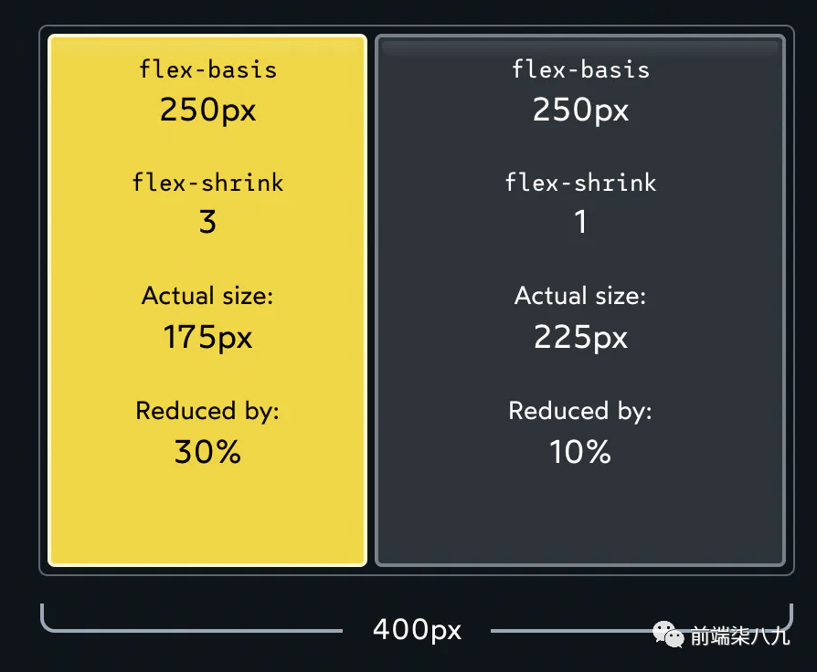

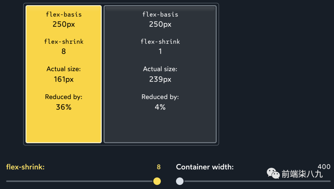

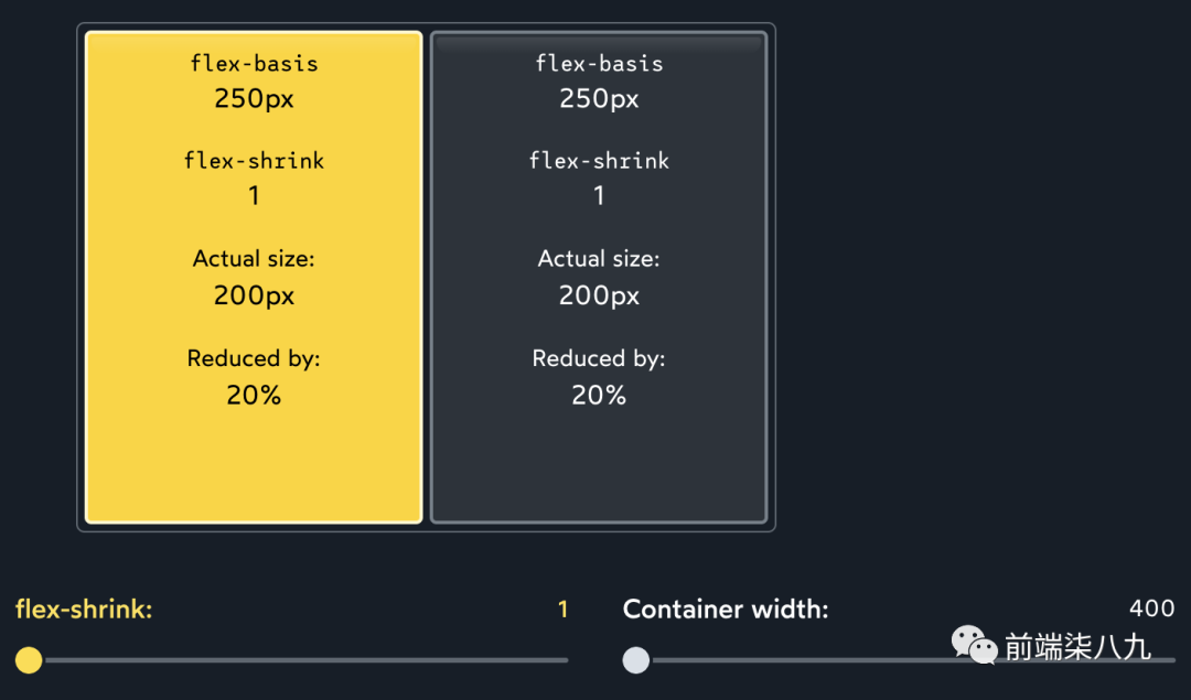

现在我们有两个子元素,每个都有一个假设大小为 250px。容器至少需要 500px 宽度,以便将这些子元素以其假设大小容纳其中。
假设我们将容器缩小到 400px。嗯,我们不能把 500px 的内容塞进一个 400px 的袋子里!我们有 100px 的亏空。为了使它们适应,我们的元素将需要放弃总共 100px
flex-shrink属性让我们决定如何处理这个亏空。

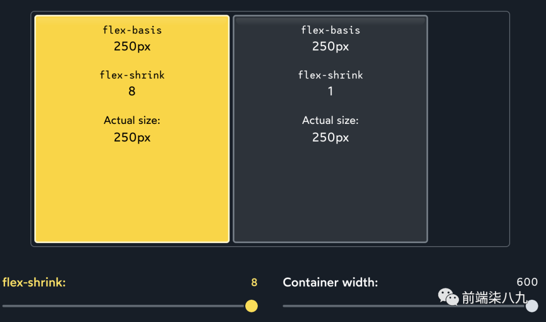

flex-grow类似,它是一个比例。「默认情况下,两个子元素的flex-shrink都是 1,因此每个子元素消化亏空的一半」。它们各自放弃 50px,它们的实际大小从 250px 缩小到 200px
现在,假设我们将第一个子元素提高到flex-shrink: 3
我们总的亏空是 100px。通常,每个子元素将支付 1/2,但由于我们已经调整了flex-shrink,第一个元素最终支付了 3/475px),第二个元素支付了 1/425px)。
「绝对值并不重要,一切都取决于比例」。如果两个子元素都具有flex-shrink: 1,每个子元素将支付总亏空的 1/2。如果两个子元素都增加到flex-shrink: 1000,每个子元素将支付总亏空的 1000/2000。无论如何,最终效果都是相同的。

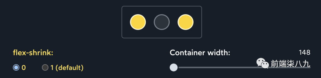

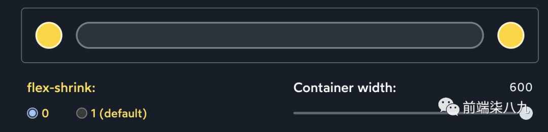

有时,我们不希望 Flex 子元素缩小。
让我们看一个例子:
当容器变窄时,我们的两个圆形被挤变形了。如果我们希望它们保持圆形怎么办?
我们可以通过设置flex-shrink: 0来实现:
<<< 左右滑动见更多 >>>
当我们将flex-shrink设置为 0 时,实质上我们「完全退出了缩小过程」Flexbox 算法flex-basis(或width)视为硬最小限制。

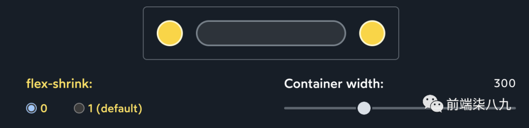

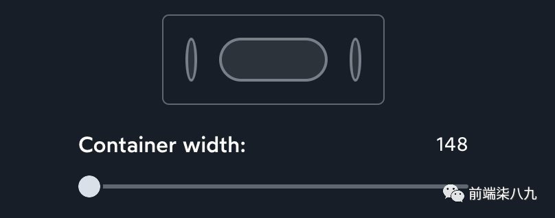

7. 最小尺寸的陷阱

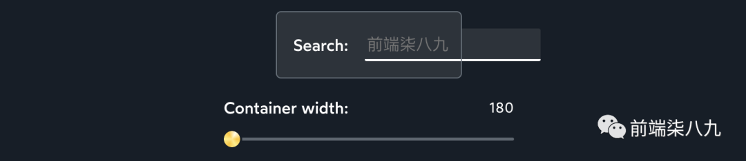

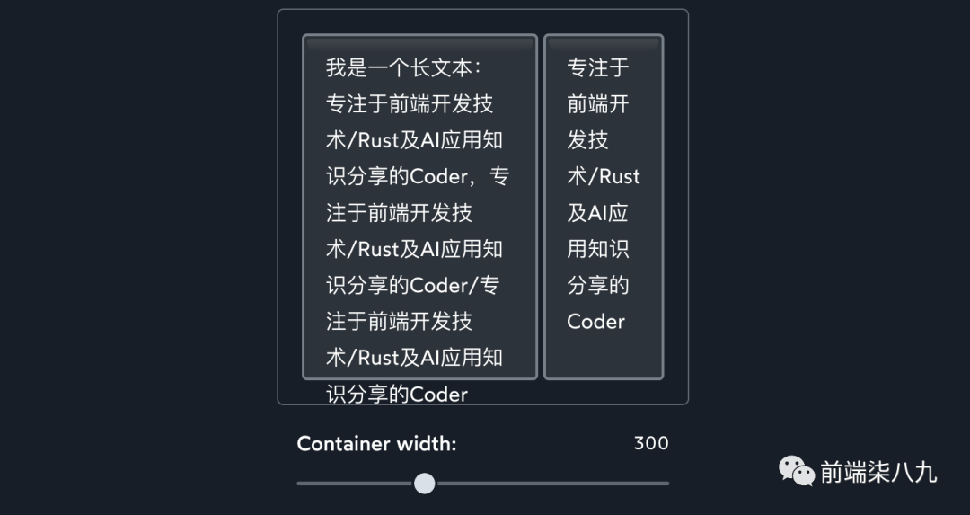

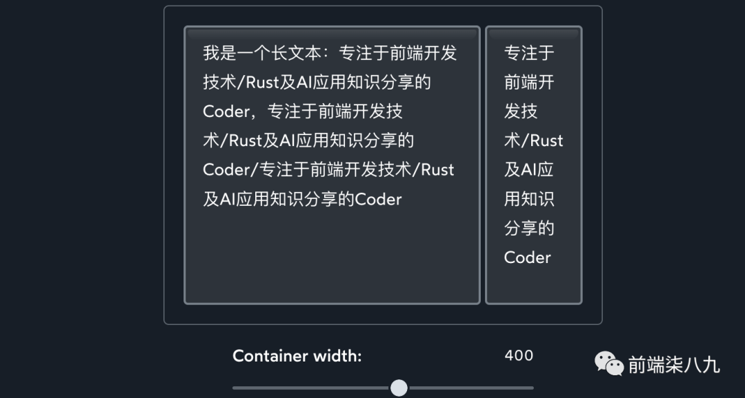

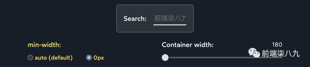

假设我们正在构建一个搜索表单:
当容器缩小到一定程度以下时,内容溢出!
「根本原因是flex-shrink 的默认值是 1」,我们在示例中设置了该属性,按道理输入框应该能够缩小到它需要的程度!但是却事与愿违。
原因是:除了假设大小之外,Flexbox 算法还关心另一个重要的大小:「最小大小」
Flexbox算法拒绝将子元素缩小到其最小大小以下。无论我们如何增加flex-shrink,内容将溢出而不是继续缩小!
文本输入框的默认最小大小为 170px-200px(在不同的浏览器之间有所变化)。
在其他情况下,限制因素可能是元素的内容
<<< 左右滑动见更多 >>>
对于包含文本的元素,最小宽度是最长不可断开的字符串的长度。
好消息是:我们可以「使用min-width属性重新定义最小大小」
通过直接在 Flex 子元素上设置min-width: 0px,我们告诉 Flexbox 算法覆盖内置的最小宽度。因为我们将其设置为 0px,所以元素可以缩小到必要的程度。

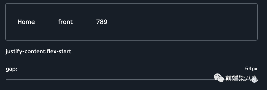

8. 间距
gap允许我们在每个 Flex 子元素之间创建空间。
这对于诸如导航标题之类的东西非常有用:

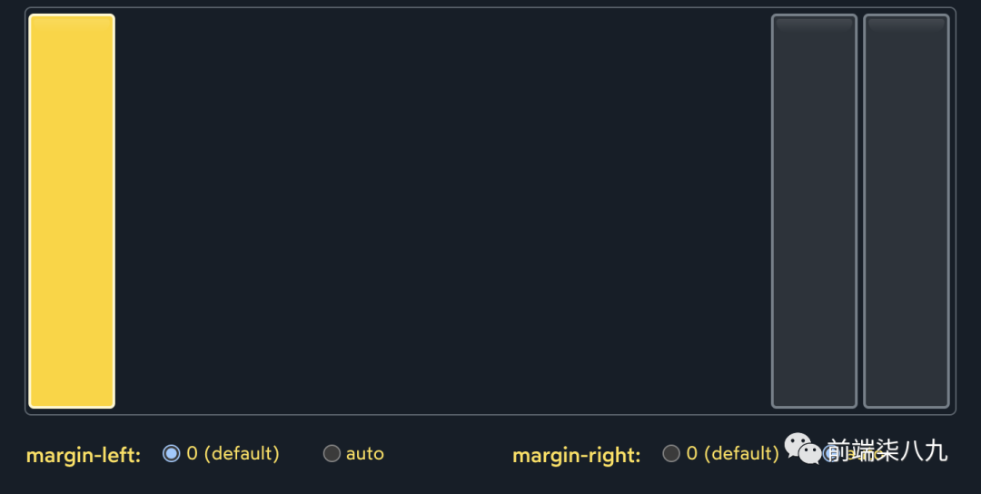

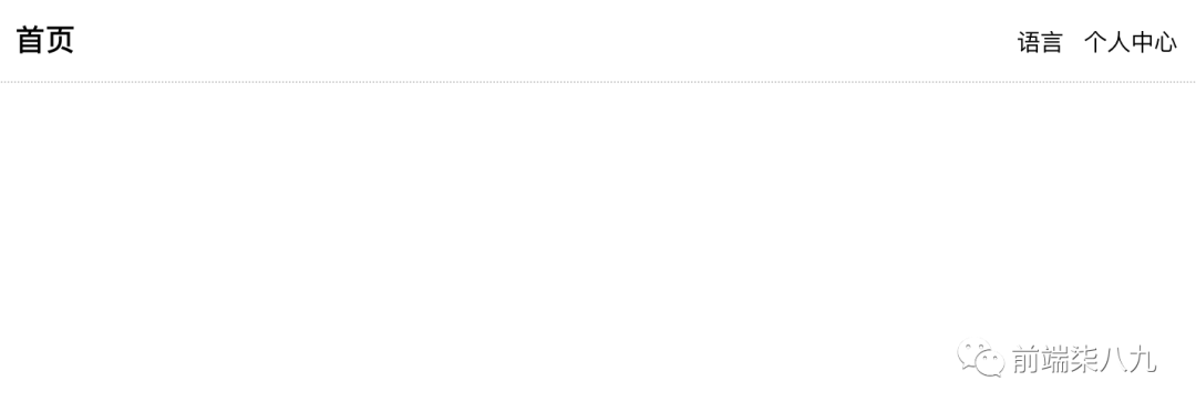

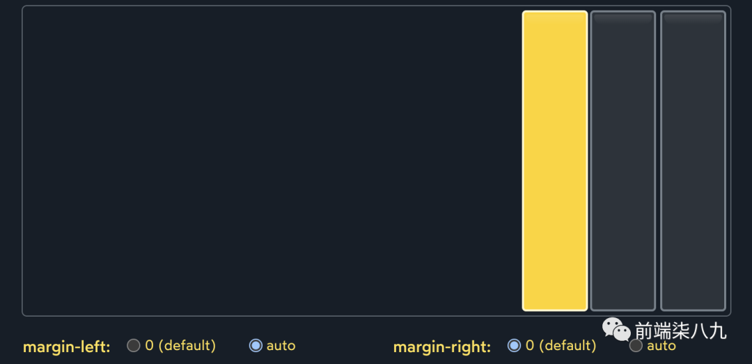

自动边距

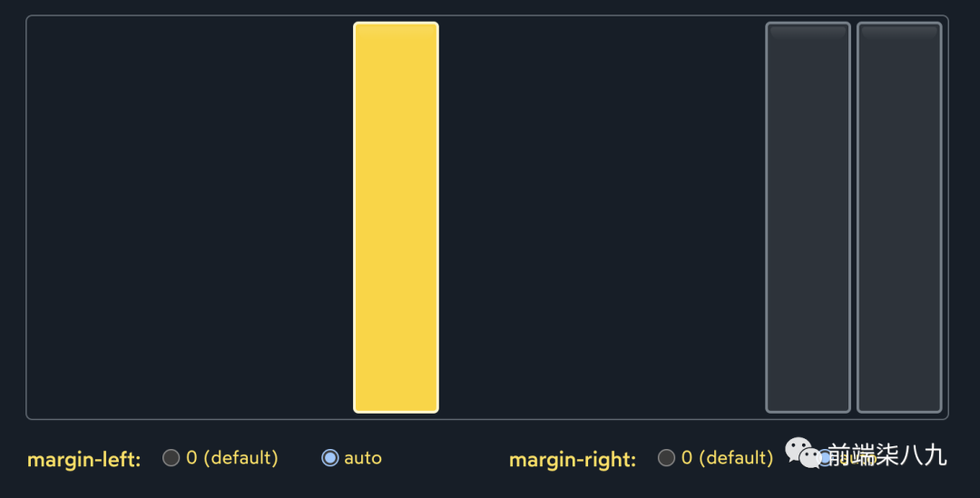

margin属性用于在特定元素周围添加空间。在某些布局模式中,如 Flow 和Positioned(前面都有过介绍),它甚至可以用于通过margin: auto将元素居中。
在 Flexbox 中,自动边距变得更加有趣:
<<< 左右滑动见更多 >>>
「自动边距将吞噬额外的空间,并将其应用于元素的边距」。它使我们能够精确控制在哪里分配额外的空间。
一个常见的页眉布局特点是在一侧放置标志,而在另一侧放置一些导航链接。
<style>
  ul {
    display: flex;
    gap14px;
  li.logo {
    margin-right: auto;
</style>
<nav>
  <ul>
    <li class="logo">
      <a href="/"> 首页 </a>
    </li>
    <li>
      <a href=""> 语言 </a>
    </li>
    <li>
      <a href=""> 个人中心 </a>
    </li>
  </ul>
</nav>
ul {
  list-style-type: none;
ul a {
  text-decoration: none;

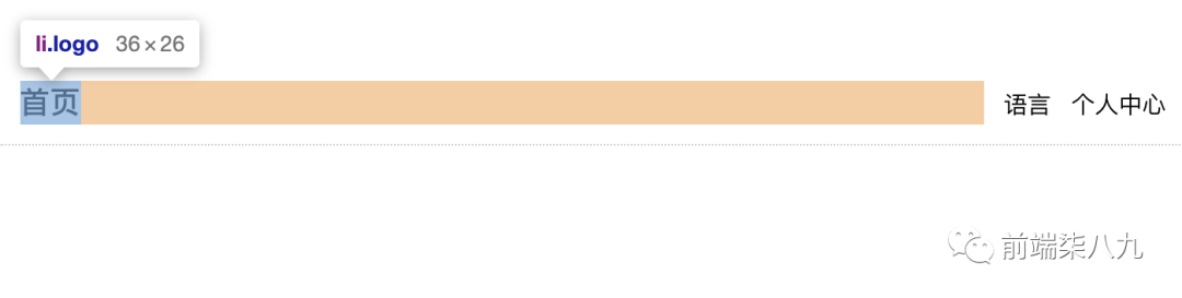

列表中的第一项通过给它设置margin-right: auto,我们「聚集了所有额外的空间,并强制将其放在第一项和第二项之间」
使用浏览器devtool来查看元素信息。

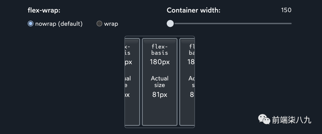

到目前为止,我们的所有项目都是并排或纵列的。flex-wrap属性允许我们改变这一点。
如果容器宽度不能包含子元素的话,子元素会被隐藏。

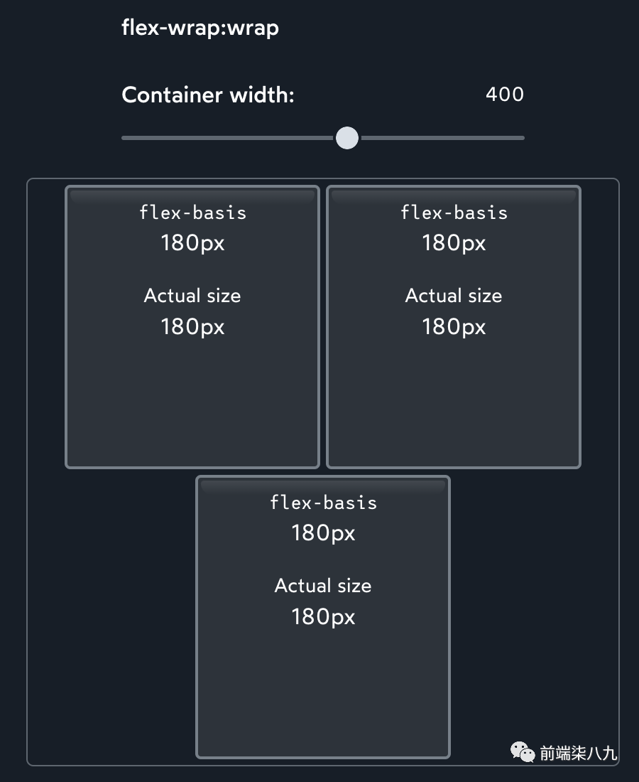

我们可以通过设置flex-wrap:wrap来让子元素自动换行。
<<< 左右滑动见更多 >>>
当我们设置flex-wrap: wrap时,项目不会收缩到其假设大小以下。

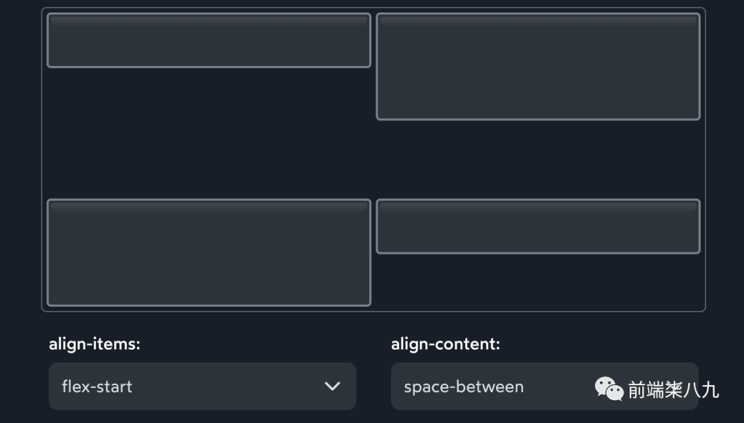

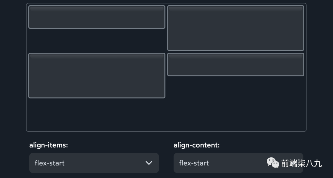

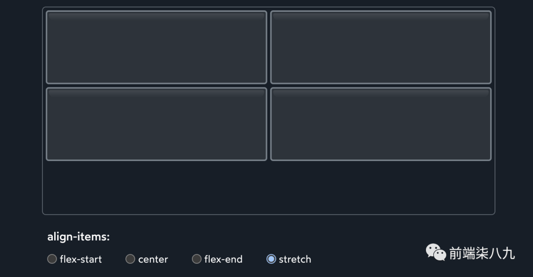

使用flex-wrap: wrap,我们「不再有一个可以穿过每个项目的单一主轴线」。实际上,「每一行都充当其自己的小型 Flex 容器」
当我们有多行时,交叉轴现在可能与多个项目相交!
<<< 左右滑动见更多 >>>

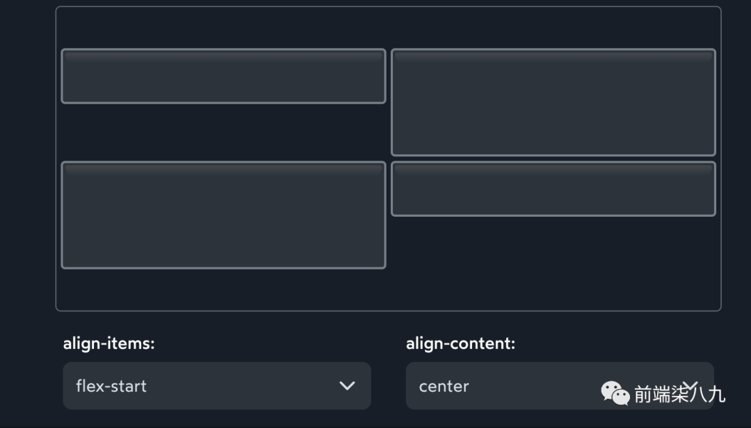

每一行都是其自己的小型 Flexbox 环境。align-items将在包围每一行的无形框内上下移动每个项目。
但如果我们想对齐行本身怎么办?我们可以使用align-content属性:
<<< 左右滑动见更多 >>>
总结一下这里发生的情况:
  • flex-wrap: wrap给我们两行东西。
  • 在每一行内,align-items允许我们将每个单独的子项上下滑动。
  • 然而,在整体上,我们有两行在一个单一的 Flex 上下文内!现在,交叉轴将与两行相交,而不是一行。因此,我们不能单独移动行,我们需要将它们作为一个组进行分配。
  • 使用我们上面的定义,我们正在处理内容,而不是项目。但我们仍然在谈论交叉轴!因此,我们想要的属性是align-content
